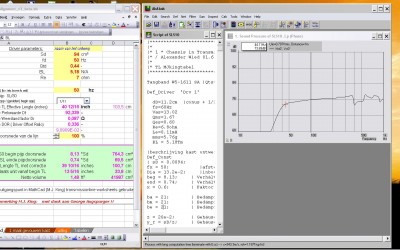

Heb even in AJhorn geprust.
kwam op het volgende uit
Zwart is 14 liter basreflex, rood is 24 liter TL en groen is wat je in het schermpje ziet.
dL 0,2 houdt in dat de TL poort 20 cm verschoven is t.o.v. de voorplaat, in jouw geval de opening dus aan de achterzijde.
Deze simulatie is 16,5 liter, maar je kunt hier ivm binnenwerk wel iets vanaf snoepen, beter dan dunner plaatmateriaal.
De AT is 290, das de oppervlakte aan het begin van de TL
De driver positie is met 0,35 dan met het hart van de driver 35 cm na het begin van de 1,00 meter lengte TL
De poort eindigt met 40 cm2
Zoals je ziet is deze simulatie niet echt optimaal, maar zal best lekker stevig kunnen klinken. Meer liters lijkt handig, maar een lagere afstemming gaat ook vaak ten koste van de belastbaarheid. Misschien ben je in de gelegenheid dit Thee elletje te vergelijken met een basflexconstructie. Moet je meer bouwen, meer lol dus
Succes, later nog evt. meer simulaties als je wilt

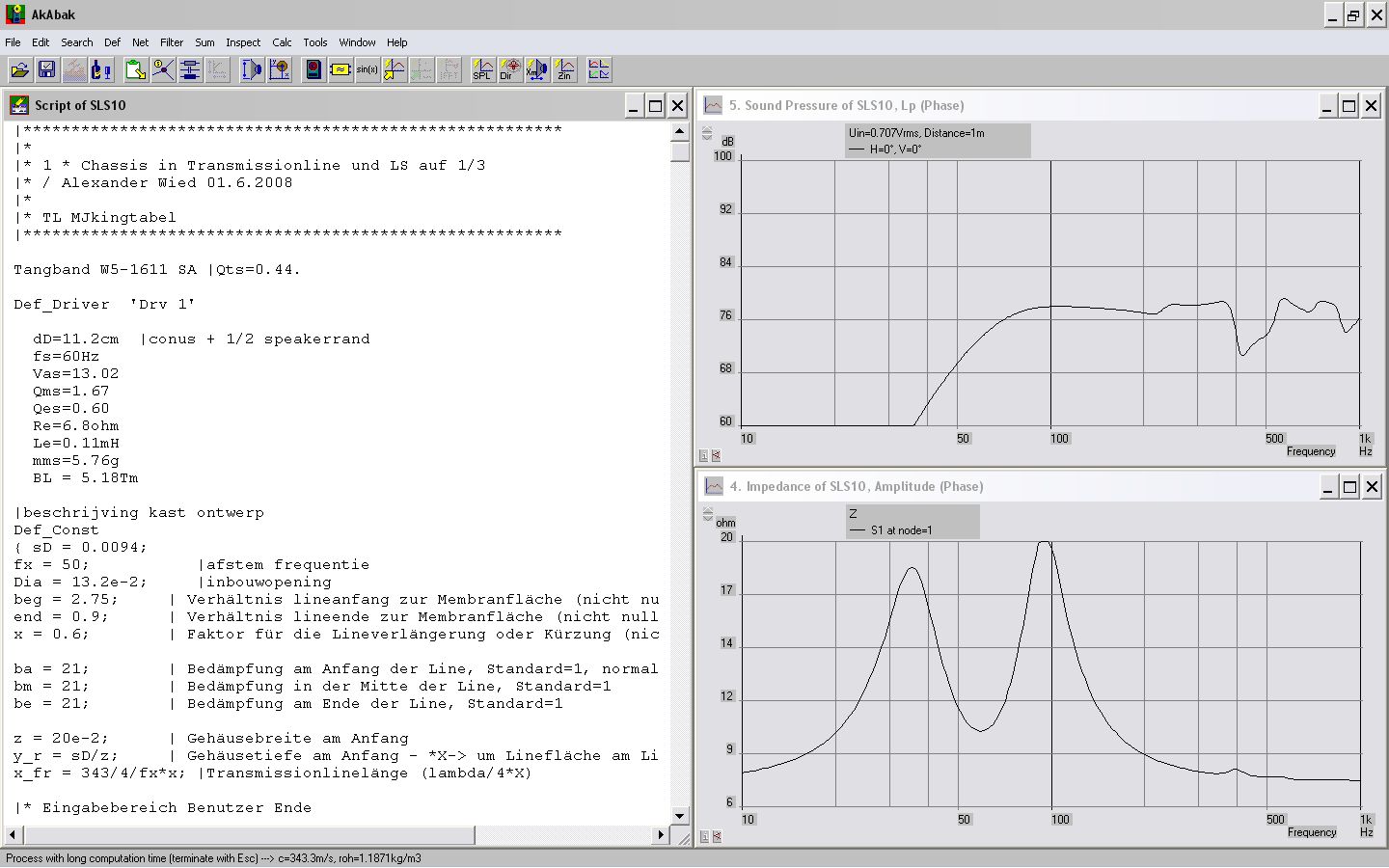

Ben ook nog even bezig geweest. Die dip bij 400 Hz is niet zomaar weg te krijgen met demping denk ik. In ajhorn heb ik vergeleken wat er met Akabak uitrolde (1,05 meter - 260 naar 80cm2 en luidspreker op 1/3)
Dit vergeleek ik met mijn Ajhorn ontwerp, waarbij ik de TL dip weggewerkt had.
De zwarte lijn is die Akabak versie, de rode is de 16,5 liter TL zoals ik hem eerder al gaf. Om even duidelijk te vergelijken heb ik het rendement wat aangepast zodat de grafieken dichter bij elkaar komen. Wanneer de TL opening aan de achterzijde zit zal het rendement in het laag ook wel wat toe nemen (bij bijv. je ventsterbank opstelling)
Om nog even aan te geven dat 17,8 liter (zwarte lijn) of 16,5 liter veel verschil maakt hier een vergelijking. Ik had je opgegeven liters (16,5 bij bepaalde buitenafmetingen) als uitgangspunt genomen bij bovenstaand ontwerp.

@ weidok: zou je eens een TL van Ajhorn in Akabak willen invoeren? ben benieuwd of je dan met demping nog wat exacter kunt werken.
Lengte: 100 cm
driver positie: 34,5 cm
begin: 270 cm2
eind: 40 cm2
offset poort/baffle: 20cm (als je dit niet kunt invoeren onstaat er een dal bij 400 Hz en heeft het dus allemaal weinig zin)
Lengte: 100 cm
begin: 270 cm2
eind: 40 cm2
Aah kijk weer wat geleerd, ik had geen idee dat allemaal in de software al gedaan wordt. Moet ook bekennen dat ik nagenoeg 0-kennis heb met het ontwerpen van TL's. Ik heb alleen het artikel van Sietse gelezen en daarin werd dat aangekaartHenkjan schreef:nee.... in akabak of de sheets van MJK gewoon de echte geluidssnelheid opgeven, het effect van demping wordt daar in het model verwerkt, en hoef je niet te vogelen....
In ieder geval volg ik dit draadje met veel interesse (TL met de monacor SPW-205 staat in de planning).
offset staat in akabak script op - 32 cm ...wouter schreef:@ weidok: zou je eens een TL van Ajhorn in Akabak willen invoeren? ben benieuwd of je dan met demping nog wat exacter kunt werken.
Lengte: 100 cm
begin: 270 cm2
eind: 40 cm2
heb wat zitten simuleren met de offset op -20 cm
dip verschuift naar ca. 600 hz wordt minder diep
maar er komt daarna een bult op va. 650/700 hz
maar simuleren met een TL boven de 250/300 Hz ??
is dat nog wel zinvol ???
het TL script wat ik voor deze Tangband sim heb gebruikt is
door onze oosterburen ontwikkeld en met metingen
verfijnt waabij men ook de simulaties met oa
AJ Horn en Mathcad (MJ King) heeft vergeleken
dus je mag aannemen dat de resultaten een goed
uitgangspunt zal zijn om een TL te bouwen
kan zijn dat het sommige speakers slechter kan
uitpakken maar dat verwacht met deze Tangband niet

De lengte van de lijn wordt gemeten langs de hartlijn van het labyrint.
Waar de lijn bij de vouw de bocht omgaat, is het volume groter. Is het daar nuttig om de "buitenbocht" rond te maken?
@Wouter:
In jouw BR-simulatie, had je daar ook al gegevens over de lengte/doorsnede van de baspijp, bij het volume van 16.5 liter?
Ter vergelijking wil ik namelijk ook een setje BR-kasten maken.
