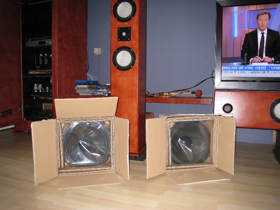

Nog een week voordat ik aan de slag mag... kan....
Wat zijn ze mooi..Zelfs in doos..... :D
RobertD
Berichten: 4408
Locatie: Alphen a.d. Rijn
Bericht door RobertD »
Groot, maar dat past goed bij jouw naam :wink:

Zie afbeelding;
Toen ik vroeg aan Marijke (mijn vrouw), wat vind je?
Zie ze, …….”een wasmachine met droogrek”……..
Nou, na deze complimenterende, opbeurende en motiverende opmerking zei ik: Je krijgt er 2 krijgt dit jaar schat, circa 3 meter uit elkaar…. Ha ha…. In de woonkamer.!!!!!!
Wanneer valt Moederdag ook al weer dit jaar? :twisted:
--Ik hoop en verwacht dat de enkele 12 inch unit van ETON voldoende zal zijn.
Aangesloten op zijn eigen versterkertje dat ca. 10 db meer presteert dan de aitossen op mid en hoog verwacht ik (hoop ik) geen extreme volume correctie te hoeven toepassen middels weerstanden of volume regelingen.
Tevens in aanmerking nemende dat de Thiels niet hoog rendement zijn zal dat wellicht goed gaan.
Kwestie van afwachten, meten en corrigeren.
Ik heb gelukkig voor het filterwerk hulp toegezegd gekregen van een zeer ervaren bouwer van dit forum.

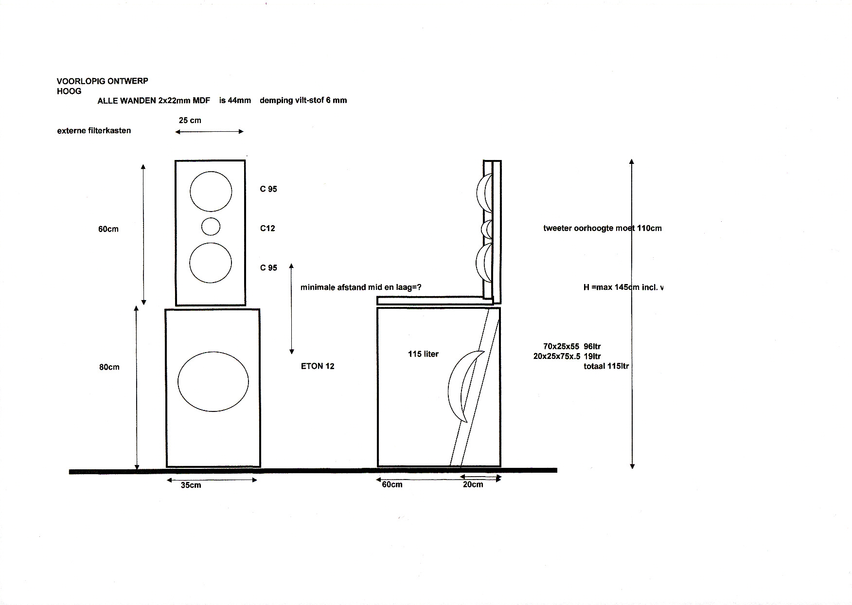

Nou mede forummers. 100 liter.
Wat moet/kan er beter……………..?
Mag hoger maar kan niet dieper……..
FYI ofschoon ik het advies heb gekregen een Bas reflex (BR) systeem te maken wordt het een gesloten systeem omdat ik de laagte-piek die door die BR-poort wordt veroorzaakt voor muziek niet nodig denk te hebben. Laagte “klappen” als in de film daar heb ik de sub voor. Tot 120 hz..

Ik zou hem smaller en hoger maken zoveel als mogelijk... Dat oogt minder lomp / slanker.. Tweeter op oorhoogte houden, en even uitvinden wat de afstand tussen de onderste middentoner en de kast van de woofer minimaal moet zijn.
Misschien is het juist voor de afmetingen eens te kijken naar de merken waar je al eerder naar refereert, en dan bedoel ik enkel optisch, niet qua aantal liters voor de woofer.
Hoger = minder lomp, slanker.
Ja mee eens…veranderd....zie afbeelding…….(niet op schaal)
Tweeter zit nu op 93cm en mijn oren als ik zit op 110cm, dus ik kan 17cm hoger.
Ik zal echter, niet getekend, de overgang van kast naar open baffle “ronden” als in het voorbeeld op de opening van dit topic. Dus de top van de laagkast.
Je bedoelt Kharma en Avalon?..... maar dat zijn gesloten systemen.
Daar is het laag (2x) in relatieve diepe kasten ondergebracht, dat de ik ook, 1 keer dan.
Vb; Kharma Grand Exquisite is
Cm 200 x 57.8 x 40=hoog / diep / breed.
Ik zal mijn “brouwsel” echter niet durven vergelijken met Kharma…….
--“De minimale afstand tussen de onderste middentoner en de kast van de woofer.”--
Das een goeie. Hoe doe je dat? Waar moet je dan op letten?
PS
laag zit nu in 115 liter.....
Gr
Paul

Ik zie net dat de smallere maat niet kan.
De EOTON is al ca. 32 cm en dan blijft er te weinig "vlees" over, dus denk maar aan 40 breed maar de rest ongewijzigd....80 hoog etc.
paul
Paul
Berichten: 1577
Locatie: Rotterdam
Bericht door Paul »
Voor die afstand tussen mid en bovenkant laagkast kun je denk ik het beste even diverse topics van Jeroen D nalezen, die heeft die overweging ook gemaakt, ook kun je kijken naar het topic van Dre, dat is ook een open baffle mid / hoog op een gesloten kast.
Dat de smallere kast niet kan, jammer maar voor het geluid zal het niet veel uitmaken iig. Bv facetten zouden de kast optisch kleiner kunnen maken, maar ik weet niet of jij dat mooi vindt.

Montana schreef:
Gewoon zo plat mogelijk bouwen ............................
Montana,
Wil je aub toelichten wat je met "plat" bedoeld?
thanks
paul
Martijn H
Berichten: 3210
Bericht door Martijn H »
Paul groot schreef:
Montana,
thanks
paul
Wilde je nou d'apolito gaan voor mid of met een enkele unit werken?
Met plat bedoel ik een bafle van bijv 12mm multiplex of 4mm mdf icm 8mm multiplex (icm bijv 1 cm loodbitumen aan de zijkant, zodat je gelijk af bent van je paneelresonanties.) De midunit moet op een zeer dunne baffle gemonteerd worden om resonanties te voorkomen die zouden ontstaan als de unit nog omgeven wordt door baffle aan de magneetkant..
Vind je een smalle baskast niet mooier? Opzich moet het mogelijk zijn om een kast van 33 cm breed te maken. De midbaffle zou namelijk zo een 22-25cm moeten worden. De breedte beinvloed het afstraalgedrag en vormt ook een compromis voor wb de afval naar het laag toe. Smalle baffles hebben een mooier uniformer afstraalgedrag, maar moeten tot in het middengebied ondersteuning krijgen van de woofer. Brede baffles kan je lager aankoppelen met de woofer, maar stralen ongunstiger af..
Met digitale filters zou het allemaal geen probleem zijn natuurlijk, maar met passieve filters moet er wat gegoocheld worden
Flange 315mm
Cut-out 291mm
Depth 143mm
Paul groot
In memoriam †
Berichten: 293
Lid geworden op: zo 28 dec 2008, 12:00
Locatie: rijswijk
Bericht door Paul groot »
Dank je, ……..goeie uitleg,………… :D
-----Ja Dápolito ook met OB.
Tweetertje weer in het midden.
En nu de units zo dicht als fisiek mogelijk is bij elkaar.
Op de diverse voorbeelden zie ik de woofer een heel end van de mid en tweeter. Dat moet dus kennelijk..... :?:
-------Ik denk 2 stuks 4mm (of 6) MDF met een Alu plaat (1mm) ertussen een zeer stijf geheel gaat vormen, in ieder geval het proberen waard.
Kost in euri’s bijna niks, is alleen moeite om te maken.
Dit zou dus plat genoeg moeten zijn.
Totaal nog geen 10mm.
Ik zit alleen nog even te prakkiseren of ik constructie lijm (je weet wel, van die bruislijm) ga gebruiken voor deze sandwich of kit. De hechting op het Alu zal ik met een proefstukje eerst uitproberen.
Natuurlijk zal ik dat tzt tonen op dit forum en bevindingen schrijven.
-------Resonanties voorkomen aan de magneetkant…….
Ik zie wel dat bouwers op de achterzijde van dat dikke industrievilt aanbrengen. Dat heb ik liggen dus kan uitgeprobeerd worden.
-----Ja ik vind een smallere baskast ook veel mooier en het definitieve ontwerp staat helemaal nog niet vast. Ik ben nog een beetje aan het schetsen en zo.
Ik wil per se geen beweging in de baskast dus neem ik waarschijnlijk 2 x 22mm MDF.
Met op de woofer baffle ook nog een plaatje Alu ertussen.
Ik heb het liggen dus gebruik ik het.
Neemt de professionele bouwer diverse soorten houten ter verbetering van de kast, ik verwacht van de MDF/Alu resultaat. Bovendien wil ik het uitvoerbaar houden. We zullen zien.
-----De midbaffle tussen de 22 en 25cm.
Je “zegt” smallere baffle beter afstraal gedrag.
Dan ik ga iets smals maken als dat beter is.
De ETON kan tot de ca. 1000hz omhoog ter ondersteuning dus wellicht dat dat de goede kant opgaat. Ergens in het begin van dit topic wordt 300hz geadviseerd. Ik denk meer richting 700, maar mijn waarde is op niets gebaseerd. Slechts zo iets van........hij kan het, ik heb er voor betaald dus werken ding!!!!!! :twisted:
------Ik krijg hulp bij het filteren. Het wordt passief “for the time being”……
Ik ben bovendien benauwd dat actief filteren, bij mij dan, met de allerbeste componenten zou moet worden uitgevoerd omdat ik anders het hele rijtje mooie componenten, speler, voorversterker etc, etc. om zeep help.
Paul
Martijn H
Berichten: 3210
De eton kan in de kast waarin hij komt liever niet ver doorlopen in het mid. Dat zal voor veel kleuring gaan zorgen, door paneelresonanties en interne staande golven. Stijve kasten met veel bracing resoneren rond het miedengebied en slappe kasten in het laag.
Als je de Accuton 6mm verzinkt moet je ook nog wat vlees overhouden.
Bitumen achterop de midbaffle helpt goed tegen paneelresonanties. Aluminium alleen niet, omdat dat erg stijf is. Het moet dus een combinatie worden waar ook bitumen in voorkomt.Dit kan je er later bijplakken en door wat extra ruimte te laten rond de midunit heeft het geen nadelige invloed op het afstraalgedrag.
Woofer moet natuurlijk ook dicht bij de andere units komen.
Ik zal wel even kijken wat nog acceptabel is als maat voor de midbaffle. De tweeter zou rond 2kHz gecrosst kunnen worden, dus er is wat speling.
