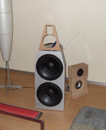

Even terug naar het ontwerp, ik heb een heel klein beetje gezaagd. Speciaal voor Wowly, toch wel een lieverdje zo he?
Berichten: 12445
Wat issie klein zeg 8)
Is wel andere koek wat je eerst had staan.

Mooi hoor.
Maar blijft er niet erg weinig vlees over tussen mid en tweeter.
Of is dit het voorste paneel en komen er nog een of twee achter?
Berichten: 12445
Als het goed is wordt sowieso die AL130 gesandwiched.
En ik dacht die NEO 3 ook.

Komt goed, er komt nog een paneel voor en achter bij waarbij het gat voor de woofer slechts 11cm in diameter is. Net als bij de huidige die je op de grond ziet staan.

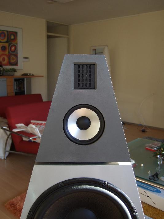

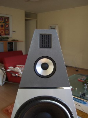

Ik ben weer bezig, dus even een kleine update.
he,dat ziet er fraai uit zeg!!!
ben benieuwd hoe de metingen aan de neo er uit gaan komen.

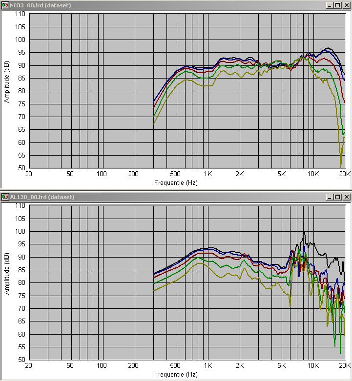

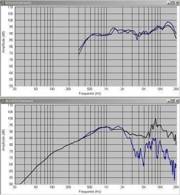

Ik ben lekker bezig geweest vandaag met metingen. Om het afstraalgedrag goed symmetrisch te krijgen was een stukje pritex nodig op de bodemplaat. De metingen die je ziet zijn op 1 meter genomen, de zwarte recht voor de baffle en de blauwe recht achter de baffle. De magneet van de AL130 zorgt ervoor dat het boven 2000Hz niet meer lukt aan de achterkant.

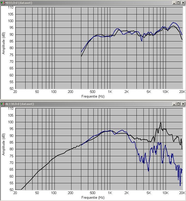

Hieronder het afstraalgedrag van NEO3PDR en AL130 op deze baffle. Missie geslaagd, mooi uniform in het hele middengebied. Ik vermoed dat verbetering in het hoog mogelijk is indien de tweeter meer bundelt. Wellicht straks met de AMT2340 die in bestelling is.

Zie ik nu goed dat de baffle aan de voor en achterkant rond de mid geen radius heeft :?
Je ben me net voor met die vraag Carlo.
Wel een mooi strak modern design Jeroen.

Ik ben nog helemaal niet tevreden over het design. Doordat de mid nu zo mooi in de baffle zit oogt hij erg klein tov de woofers. Dit wordt dus gewoon weer een tussenfase om te kijken in hoeverre dit geluidtechnisch een verbetering is. Marieke en ik denken nu aan een compleet nieuwe baffle waarbij de woofers op dezelfde manier gemonteerd worden als de mid.

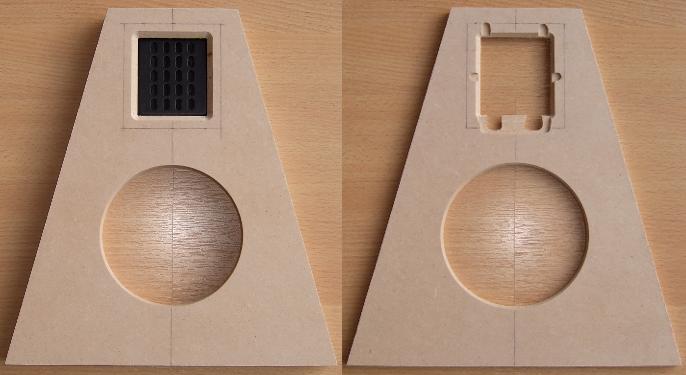

Ehm.. hoe zit die AL 130 nu bevestigd ???
Aan de achterkant ?
Berichten: 12870
Gewoon geklemd tussen 2 platen 8mm MDF met als tussenlaag 4mm MDF (zie voor dit laatste plaatje bovenaan deze bladzijde). Voor de NEO geldt hetzelfde.

jeroen_d schreef:
...De magneet van de AL130 zorgt ervoor dat het boven 2000Hz niet meer lukt aan de achterkant...
Wil je dat dan? Zo ja, waarom? En is het mogelijk om het symmetrisch te krijgen, ondanks het feit dat de woofer niet symmetrisch is, evenals de opstelling?
Ik vind de output van de Visaton toch wat krap < 1 kHz. Of is het plan om rendement helemaal terug te schroeven?
