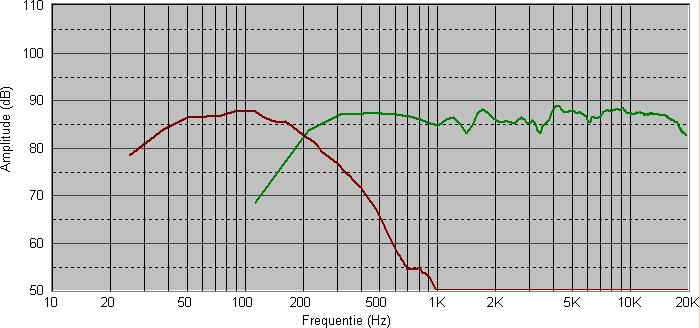

Hoe zit het nu met de rendementterugval van de middentoner door het inzetten in de dipool? Of is dat bij de frequentie waarop jij crosst nog niet relevant?
Het rendement wordt juist groter voor het grootste deel van het bereik. Het punt waarop het rendement gelijk is, ligt bij deze baffle bij 260 Hz. Daarbeneden combineer ik de 6 dB/oct dipool akoestische kortsluiting met een 12 dB/oct actief hoogdoorlaatfilter tot een 18 dB/oct totaalhelling. De driver zelf valt natuurlijk ook af, maar zijn resonantiepunt ligt op zijn eigenresonantie van 60 Hz omdat hij niet in een box zit. In de praktijk zal de helling dus in het overnamegebied niet veel hoger dan 18 dB/oct zijn.

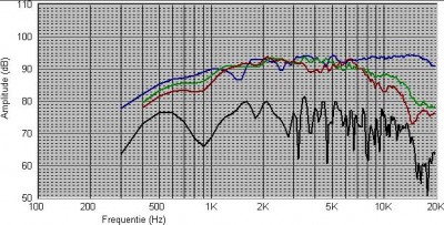

Is toch niet helemaal waar wat je denkt, als het voldoende symmetrisch is lukt het goed. Zie de metingen van John K.
Bij de eerste metingen had ik per ongeluk de tweeters nog in fase staan. Toen meette ik opzij ook maar zo'n 10 dB demping. Zeker beneden zo'n 6000 Hz bundelen ze nog niet superveel. Dat is ook logisch anders zou je ook geen last hebben van diffractie :wink:. John K. haalt -20 dB omdat bij hem de tweeters precies even hard spelen.
Ik heb het in tegenfase schakelen gewoon overgenomen van Linkwitz en Kreskovsky. Zij hebben al geëxperimenteerd en uitgevonden dat het vreemd klinkt als de tweeters in fase staan en niet op dezelfde manier optellen met de mid.

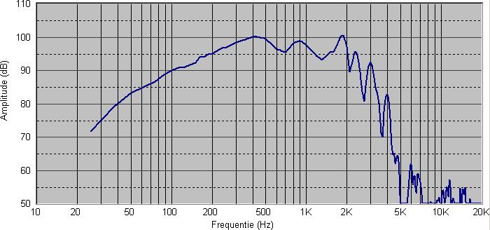

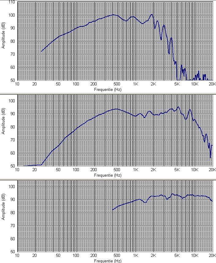

Voor wie nog wat meer inzicht wil krijgen hoe zoiets nu meet, hieronder achtereenvolgens de dipoolbas, open baffle mid, en de tweeters anti-parallel, allemaal gemeten op 15 graden (ik luister met de boxen iets naar buiten gedraaid). Voor achtergrondinfo over hoe je aan de metingen voor de lage frequenties komt, zie http://www.zelfbouwaudio.nl/forum/viewtopic.php?t=2185

Heb even naar die meting gekeken: de "dipool uitdoving" is dus in feite maar -6dB tot -8dB (verschil blauw en grijs), afhankelijk van de freq, naar mate de freq hoger is neemt de uitdoving (erg licht) af. Het merendeel van de dip die je op 90 graden meet is dus het off-axis gedrag van de tweeter, niet de dipool uitdoving.

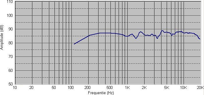

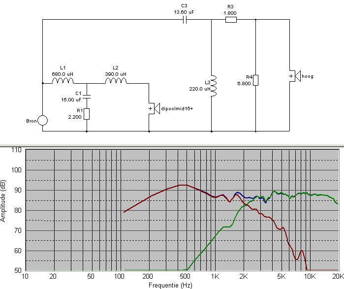

Voor de geïnteresseerden en voor vastlegging van mijn ontwikkel escapades, hierbij nog wat gegevens over de filters met bijbehorende grafieken.
Allereerst het passieve filter en de respons die dat oplevert voor de open baffle midhoog unit.

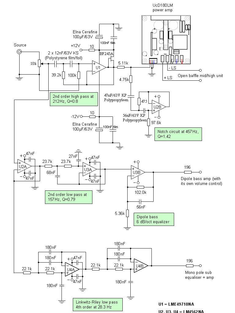

Dat was het passieve gedeelte, voor het actieve gedeelte maak ik dankbaar gebruik van de schakeling die ik al had. Ik hoef alleen enkele componentwaarden aan te passen en een notchcircuit toe te voegen. Hieronder het aangepaste schema, met de groene tekstblokken geef ik de verschillende filterfuncties aan.

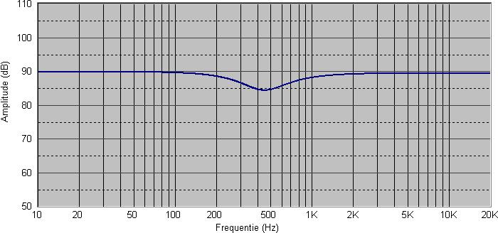

Hieronder toon ik wat het notchfilter doet en het effect dat het heeft op de respons van de open baffle midhoog unit. De bult is verdwenen, wat overblijft is een redelijk vlakke respons die beneden 200 Hz afvalt met 6 dB/oct. Niet te zien is dat de afval beneden 100Hz nog wat steiler wordt omdat behalve het dipoolgedrag de eigen afval van de midwoofer daar ook een rol speelt.
Berichten: 12870

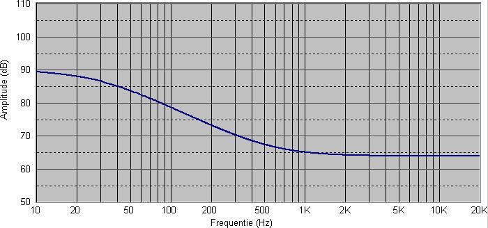

Hieronder de ongefilterde dipoolbas, met daarna de dipoolbas 6dB/oct equalizer en het effect dat dat heeft op de dipoolbas respons. De respons wordt mooi vlak tot 400 Hz en heeft beneden 40 Hz een rustige roll-off die mooi aansluit bij de monopool sub die ik ook nog heb voor het laagste octaaf.

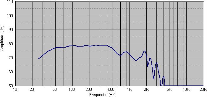

Als laatste het effect dat het 2de orde hoogdoorlaatfilter heeft op de open baffle midhoog unit (groen) en dat het 2de orde laagdoorlaatfilter heeft op de dipoolbas unit (rood).

ehm.... waar is de reartweeter in het schema... ?
Berichten: 12870
Luisterervaring: ontzettend enthousiast! Beste wat ik ooit heb gehoord van een systeem met conventionele drivers.
Hoog: niet specifiek aangegeven maar de units zijn dus gewoon parallel aangesloten, met de rear tweeter in tegenfase.
