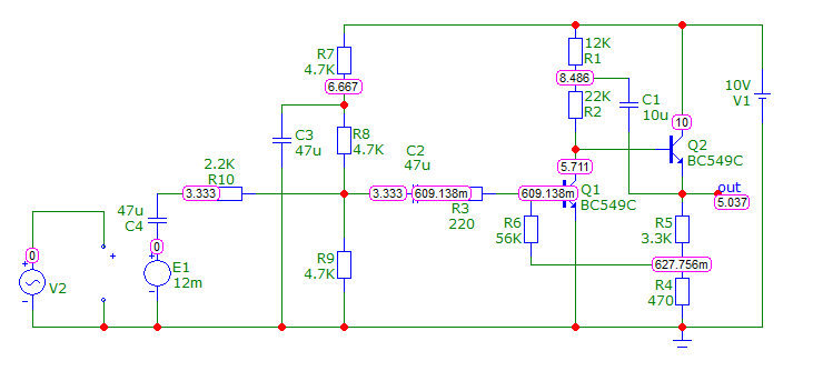

Klopt niet helemaal. Niet ergens een elco verkeert om? Volgens de sim moet het dit zijn bij 10V voeding (en die klopt heus wel):
Moet dus ong 5V op de emitter van de 2 tor staan.
Qua frequentierespons wordt het dan dit:
Haalt dus met gemak de 100 kHz

Hebbie toch ergens een foutje gemaakt: Check, check en dubbelcheck. Het moet op de basis van T1 sowieso een paar tientallen mV lager zijn dan aan de andere kant van R6. Kan overigens ergens tussen de 560mV en ruim 600mV zijn.

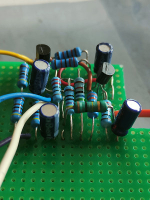

Post eens een foto van het printje?

Zie er een beetje slordig uit omdat ik enkele componentjes terug naar boven heb gebracht om eenvoudiger te kunnen meten.
Voeding komt toe via gele draad
Is verbonden met R9 en R1. Via rood brugje naar Collector Q2
Bruine draad verbindt collector Q1 met basis Q2.
Blauwe draad is 0 van voeding. Witte draad is 0 voor in en uitgang.

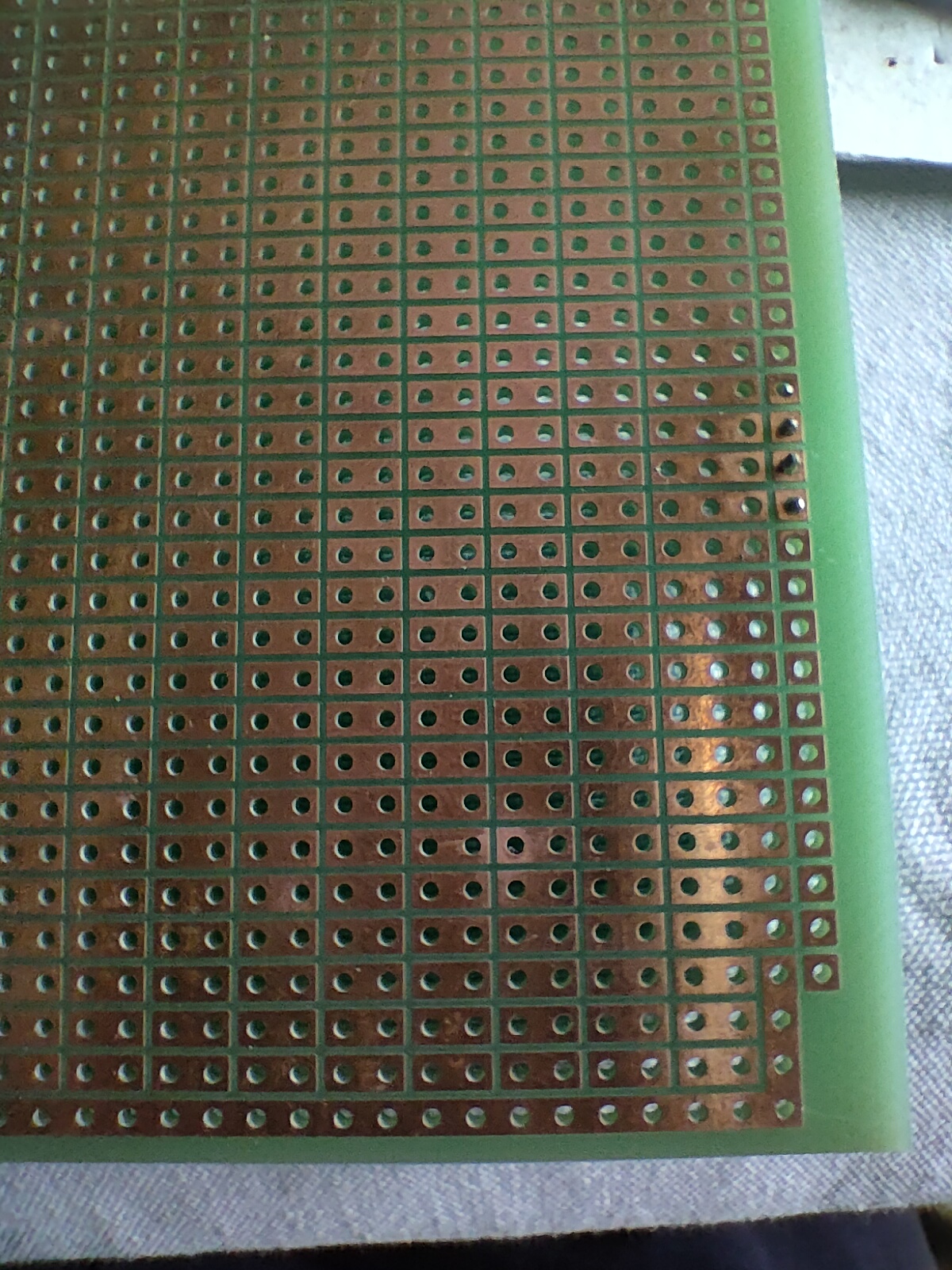

Zijn die printjes eigenlijk wel geschikt? Het is de eerste keer dat ik ze gebruik.

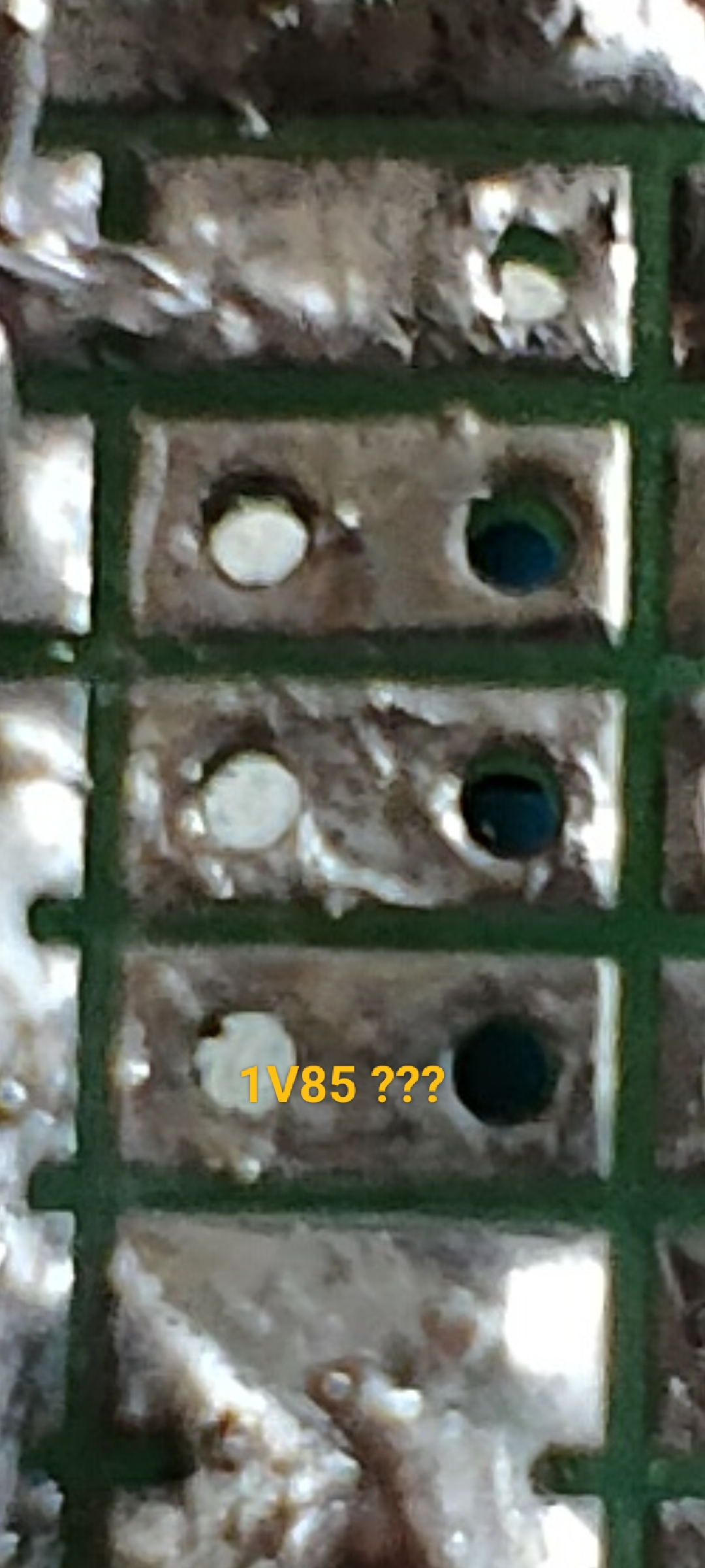

Toevallig zet ik mijn meetpen in een van de contactpunten onder R9.
Ik meet er 1,85v. Eilandje is volledig geïsoleerd als ik het doormeet.
Edit : na een tijdje loopt de spanning op tot 2v40 ????

@bart Luyckx: Je meter heeft waarschijnlijk een zeer hoge ingangsimpedantie en de print zal wat vervuild zijn. Dat is de reden dat je toch iets meet.

Regenpak

Ik gebruik dit soort printjes voor werkelijk ál mijn projecten. Tenzij ik natuurlijk printjes laat maken bij een printjesboer. Deze printjes geven nooit problemen. Vind het raar dat de spanningen verlopen. Dat kan helemaal niet. Kan me ook niet voorstellen waardoor dat dan zou kunnen worden veroorzaakt.
Ik zou wel de weerstandjes tegen de print aan monteren en niet laten zweven.
Tjerk
Re: Hulp gevraagd voor kleine microfoon voorversterker
Yep, maar je moet wel oppassen dat je geen "soldeerhaartjes" tussen de eilandjes krijgt. Zie je soms niet maar maken wel sluiting. Vooral als het tin al wat langer doorgebakken en geoxideerd is kun je dat krijgen...

Ik had alles mooi proper gemaakt
Doormeten gaf geen contact.
Nu heb ik alles losgesoldeerd.

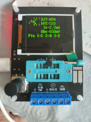

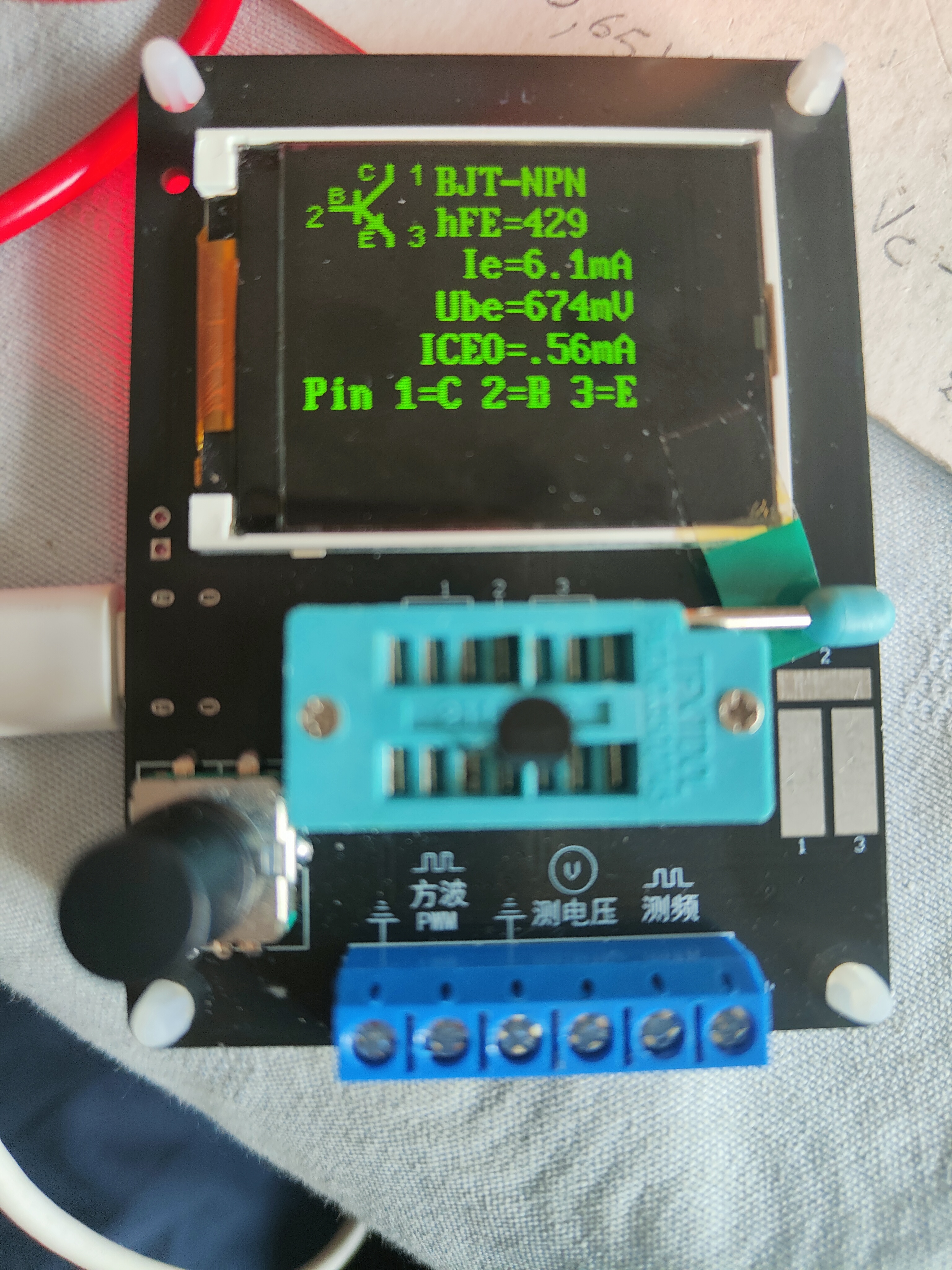

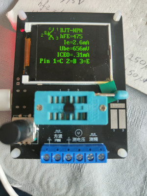

Ik heb ook even beide transistoren nagemeten.
Eentje gaf Ie = 2.7mA consequent tijdens elke meting
De ander gaf de ene keer 2.6mA de andere keer 6.1mA
Ook wordt er Iceo weergegeven wanneer dat bij de eerste transistor niet gebeurde
Iets mis met de tweede transistor?
Transistor 1
Transistor 1
Transistor 2 meting 1
Transistor 2 meting 2

Geeft die Joepie China componententester niet gewoon aan welke stroom die gebruikt? In dit gevan 2.7 mA?
Tjerk
bart Luyckx
Berichten: 722
Lid geworden op: ma 17 mei 2021, 14:04
Bericht door bart Luyckx »
Geen idee. Keek nooit naar die waarde. Maar steeds bij de 2de zit er variatie op. Bij de eerste nooit (10-tal keer gemeten).
Nu ook de waarde Iceo? Geeft die bij de eerste niet aan. Misschien omdat die te groot is?
Bij de 2de enkele honderden micro amps... Lijkt me verdacht klein.
