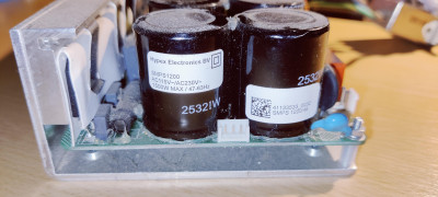

Ik heb hier deze voeding nog liggen, misschien is het wat voor je?
Mag je zo hebben als dat bruikbaar is.
Heb ik ooit gekregen om wat mee te experimenteren maar nooit gebruikt.

Ha George, dat is een 2x46V uitvoering volgens mij, dat gaat helaas niet in deze toepassing. Wel vriendelijk bedankt voor je aanbod :goedzo:

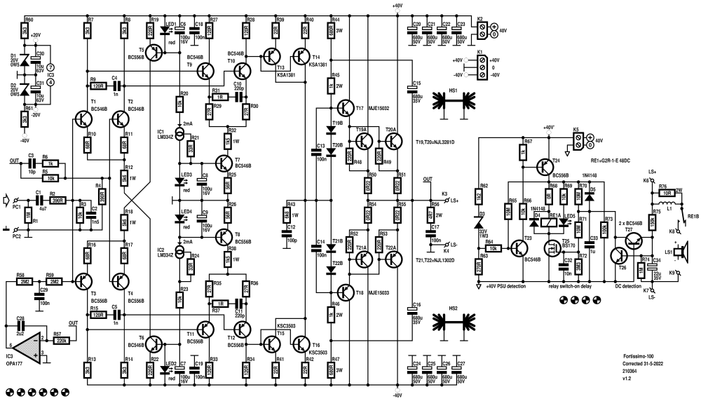

Kijk ik naar het "probleemgebied", de instelling van de bias, dan zie ik dat de ruststroom wordt ingesteld door de stroom door R44 t/m R47. De stroom door de biasdiodes in de thermalTrak torren heeft een vaste verhouding met de collectorstroom, dus de biasstroom is evenredig met de voedingsspanning in dit geval. De bootstrap condensatoren filteren de spanning over R45 en R46, waardoor de schakeling geen last heeft van rimpel, maar wel van langzame veranderingen. Zolang je maar een voedingsspanning hebt die op een schaal van ongeveer 50 ms en langer stabiel is, blijft de versterker een constante ruststroom houden. Op deze tijdsschaal kan je zelfs met fase-aansnijding een stabiele spanning bereiken als je avontuurlijk wil doen.

Yup, maar die bias gaat wel met de netspanning mee zo. Lijkt mij eigenlijk niet zo'n probleem. Behalve dat deze constructie nou niet erg de PSRR bevordert. Bij de bias instelling in de Ulti-Amp uit 1994 zit dat gewoon in de collectors van T13 - T16 en een Vbe multiplier zoals gebruikelijk. Maar dan heb je geen bootstrap en wat minder uitsturingsruimte. Of dat nou erg is? Zal het schema van de Ulti-Amp vanavond even scannen. Hier loopt een draadje er over: https://www.diyaudio.com/community/thre ... amp.11523/ Staat ook het schema, alleen niet zo duidelijk gescand.

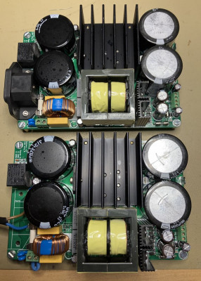

Voedingen zijn (eindelijk) binnen:

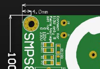

De mains connectoren zitten er los op, bij de onderste heb ik die er maar even afgehaald om te testen. Links onderaan zit een doorverbinding van de mains switch, als ik er sap op zet start de boel wel op, led licht op, maar ik zie geen +/- 40V aan de uitgang. Ik moet nog iets doen denk ik, kan het te maken hebben met onvoldoende load op de uitgang? Heb 2 dikke 470 Ohm / 7W weerstanden op de uitgang gezet, maar ook dan blijft de spanning laag, iets van 2V. Wat ik kan bedenken is dat de load nog te laag is, bij 40V is het maar 85mA, moet ik even iets zoeken waarmee ik 'm beter kan belasten.

Ik denk niet dat de belasting er iets mee te maken heeft. Gebruik je misschien een veiligheidstrafo en komt daar wat weinig spanning uit ? Er is een ondergrens beveiliging zeggen ze.
En de Aux uitgang, doet die het ook niet ?
Berichten: 15178
Re: Elektor Fortissimo bouwkit
Heb 'm nog wat steviger belast, werkt ook niet, denk dat je gelijk hebt. Heb nog geprobeerd eerst mains aan te sluiten en vervolgens de switch te sluiten, maar ook dat gaat niet. Nee de Aux uitgangen (zou 12V moeten zijn) doen het ook niet. Kan de andere nog even proberen, om te zien of het exemplarisch is, maar denk dat ik nog iets moet doen om 'm te laten opstarten. De documentatie is ook nogal summier.
Ja ik bied 230V aan op mains.
En ik neem aan dat hier bedoelt wordt dat bij J1 en J2 'open' mains geschikt is voor 120V en 230V:
Voltage set.JPG (23.3 KiB) 315 keer bekeken
Berichten: 36764
Voor 230 beslist GEEN jumper als je de elco's niet gelijk wilt lanceren in een wolk van rook.

Andere exemplaar geprobeerd, start netjes op.. die eerste weer aangesloten, start ook netjes op. Schiet mij maar lek.

Kan het niet reproduceren helaas. Ik gebruik een autorange multimeter, heeft die op een verkeerd bereik gestaan? kan ik me ook haast niet voorstellen. Even getikt en geklopt met de kop van een schroevendraaier, op de print zit ook niks los oid. Naja. Heb diegene gemerkt die eerst vreemd deed, misschien kom ik het later nog weer tegen. Saudi-Arabië wint van Argentinië, gebeuren meer vreemde dingen vandaag :mrgreen:

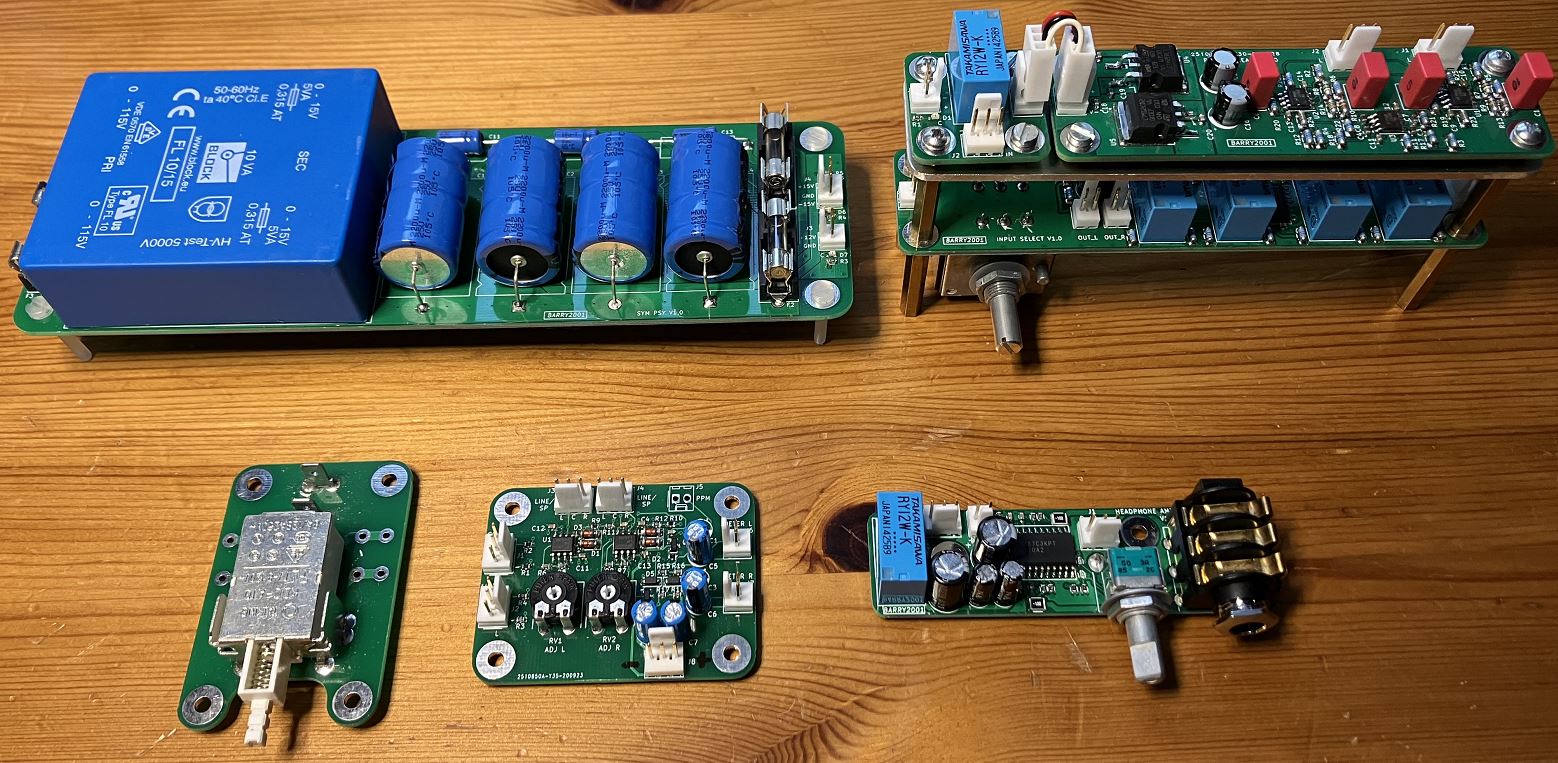

Heb de ZBA CA project doos op de kop gezet en kom nog van alles tegen wat ik daar gebruikt heb, kan hier zo weer mee, wordt het een geïntegreerde versterker. Hoofdtelefoon versterker, phono voorversterker, input select met potmeter, 'harde' aan/uit schakelaar, en een nette symmetrische voeding. Details van deze printen / schakelingen zie ZBA CA onderschrift :relax:
