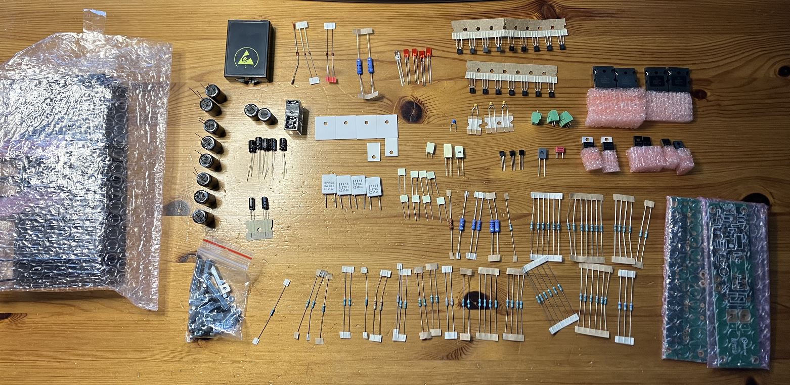

Elektor versterkerkit?
Berichten: 15178
Re: Elektor Fortissimo bouwkit
Ja klopt. Heb er 2 gekocht, dit is er 1.

Weet niet of ik 'm zelf ga solderen, leek me ook wel wat (als compleet kitje en volledig TH) voor m'n neefje. Kom al een beetje om in de versterkers :mrgreen: Aan de andere kant heb ik nog printen over van de ZBA CA zoals een phono amp, hoofdtelefoonversterker en ingangsselectie om een geintegreerd ding te maken.. even over nadenken, op korte termijn heb ik eerst zelf zowiezo nog andere zaken op de soldeerplank liggen.
