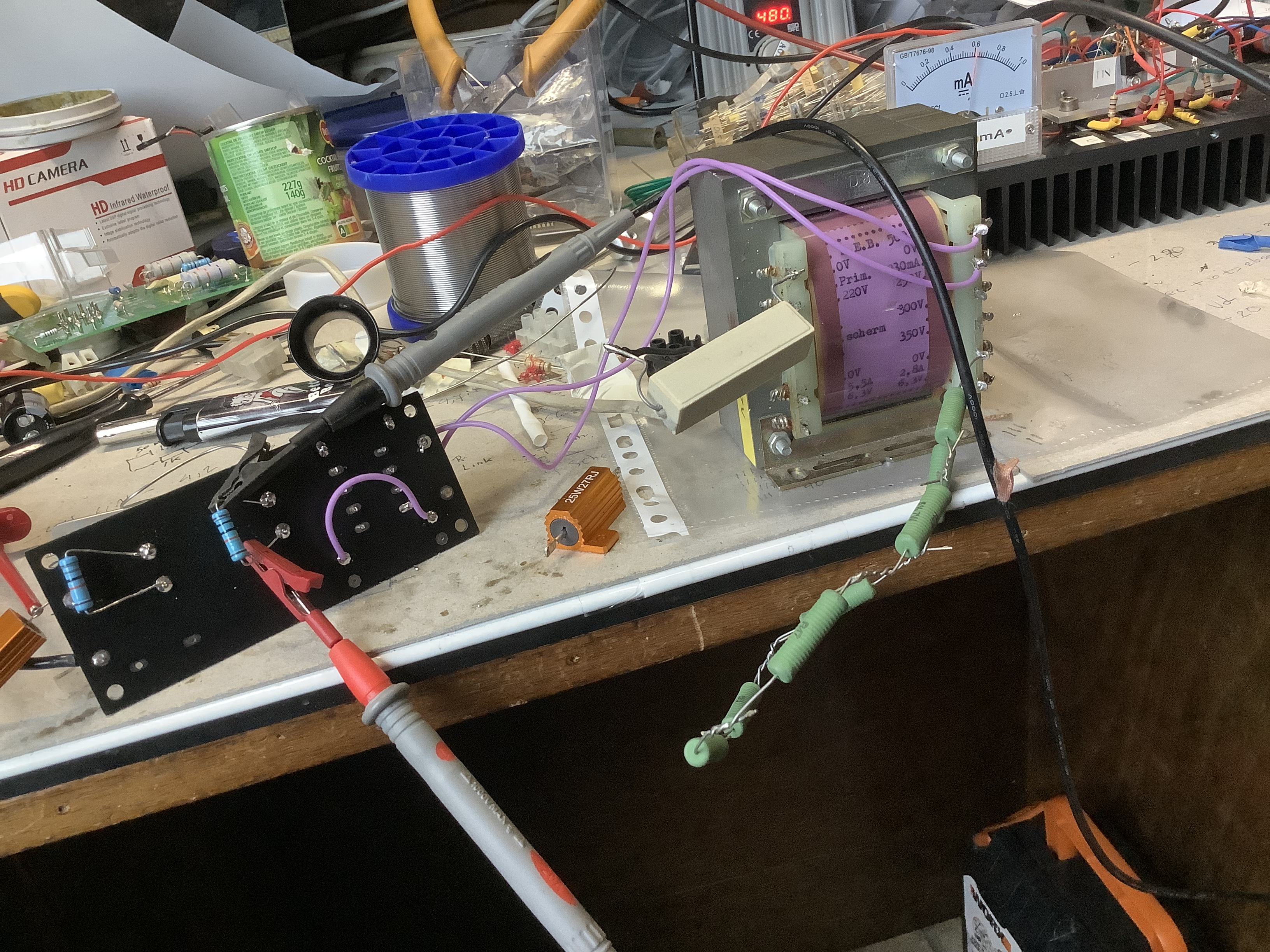

In serie met de 220 Volt aansluiting van de trafo en de netspanning wil ik een 18- 27 Ohm plaatsen
De waarde moet ik nog bepalen
Ik wil die weerstands waarde bepalen met Hoogspanning 250 AC Wordt 350 Volt DC onbelast
Dat zal een 50 Volt te veel zijn, daar moet dan ook iets aan gedaan worden ,
Maar ik wil de DC 350 belasten met 200 mA
De Gloeispanning 6,3 met 3Amp
Zo wil ik de Serie weerstand gaan bepalen dat op de 220 Volt ook 220 volt komt met 230-235 Volt op die weerstand
Daar zal een 12 Volt over moeten komen
Is dat zo een goede manier Anne

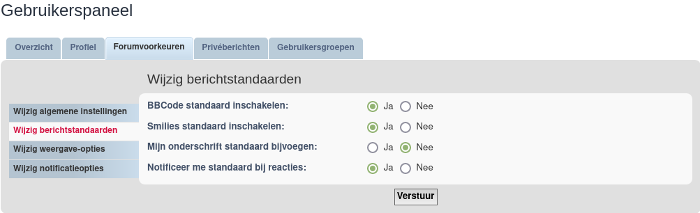

Voor het geval je deze handige optie nog niet kent: je hoeft niet aan dat vinkje te denken als je "ja" aanvinkt achter "Notificeer me standaard bij reacties". Dan ben je automatisch geabonneerd op elk topic dat je aanmaakt, of waarin je reageert.
Screenshot 2022-02-20 at 11-38-59 (6) forum zelfbouwaudio nl - Gebruikerspaneel - Wijzig berichtstandaarden.png

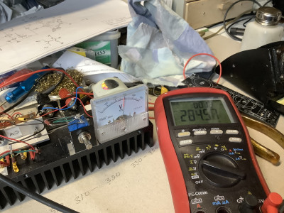

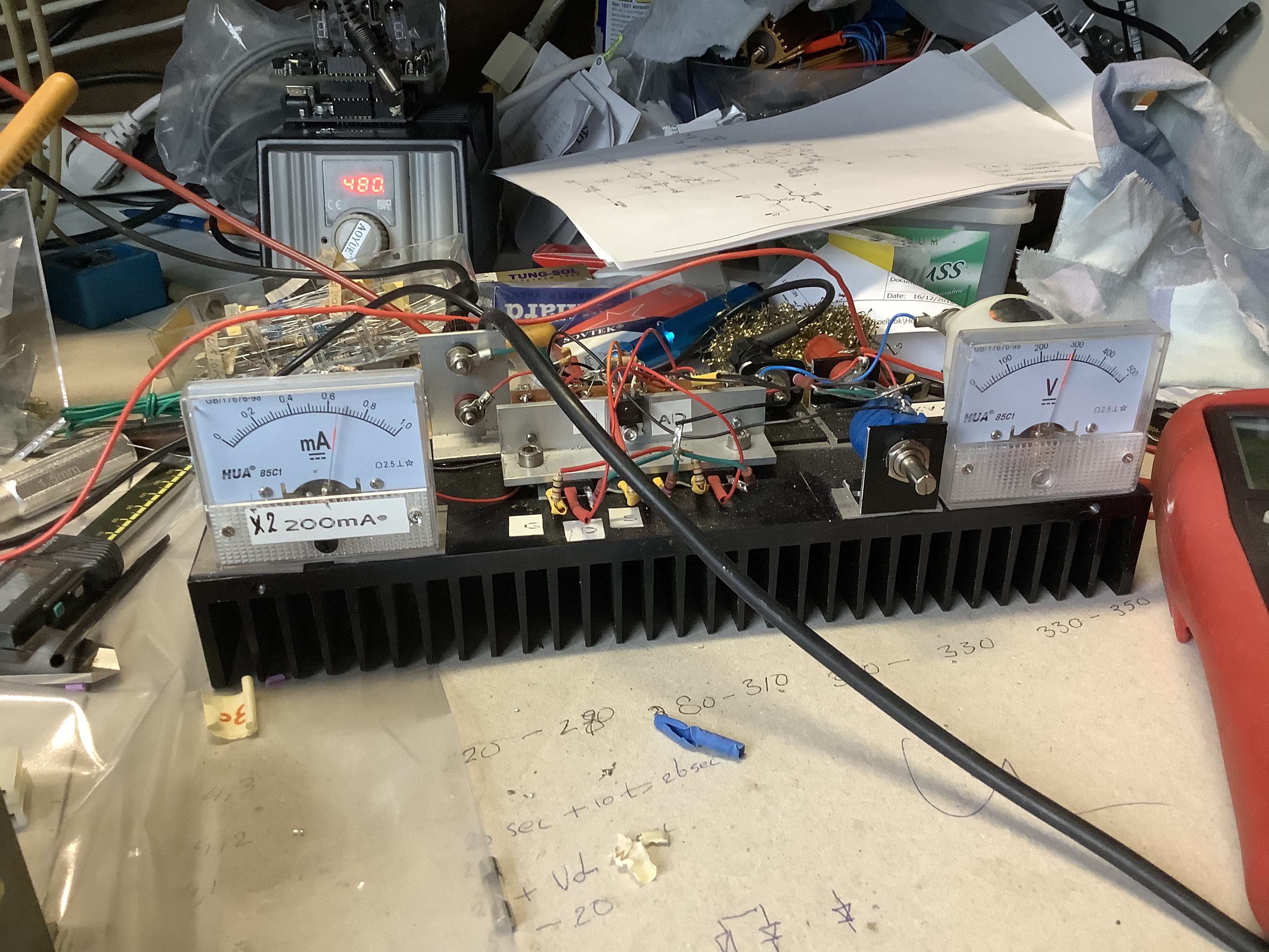

Metingen gedaan Anne
18 ohm geprobeerd was te klein 27 ohm ook nog iets te weinig 34 ohm iets te veel :evil:
Iets er tussen in heb ik niet
Bij 232 Volt AC op de weerstand van 34 ohm precies 220 Volt op de primaire trafo
Stroom meting doe ik met een 1 ohm weerstand in serie met de belasting waar ik de spanning over meet met de Fluke meter
Spanning meet ik met de Brymen 369
Uitkomst
100 mA 300 Volt DC
125 mA 286 Volt DC
150 mA 275 Volt DC
bij 3,4 ohm op 6,3 Volt 2,8 A winding is netjes 6,4 Volt
Met de andere 6,3 Volt 5,5 A winding was spanning bij 3,4 ohm 6,5 6.6 Volt
Is dit bruikbaar

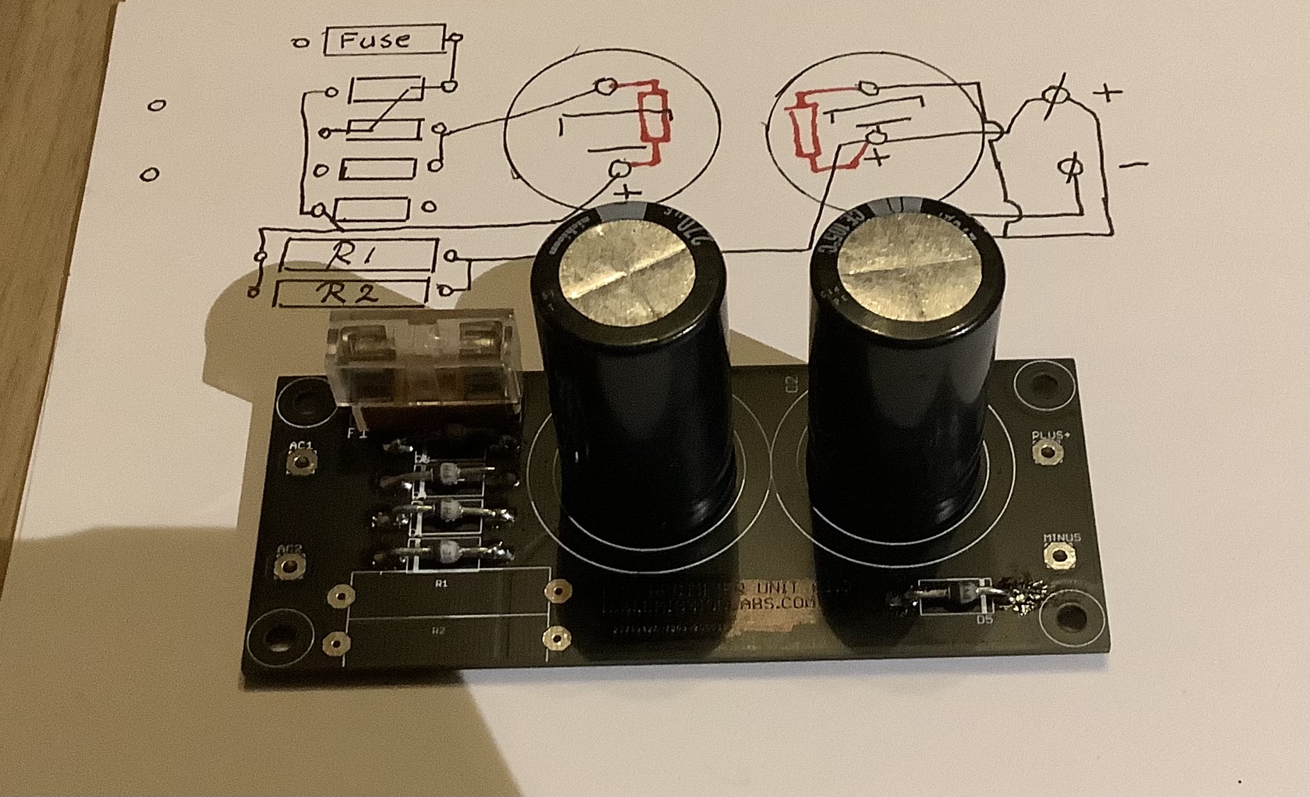

Anne zie het wel zitten met deze trafo ik lever de gelijkrichter print met onderdelen en 2 weerstanden een van 27 ohm en een van 34 ohm
Met 230 Volt en 27 ohm in serie zit je op 221 Volt op de trafo
met die van 34 ohm zit je op 218 volt op de trafo
En zie de metingen maar in het topic
Als je mij je Adres stuurt gaat het maandag op de post naar je toe

Toch maar ff gedaan maar met die 27 ohm kom je veel te hoog uit ( denk ik )
230 AC volt op de 27 Ohm weerstand is ongeveer 222 223 Volt op de trafo
Resulteerd in 6,5 volt Gloeispanning op 3,4 ohm ( stroom 1.9 Amp )
Hoogspanning wikkeling
100 mA = 307 Volt DC
125 mA = 291 Volt DC
150 mA = 278 Volt DC

Voeding binnen. Ugts besteld. Pak ik die voeding uit. . Snap ik natuurlijk niks van. . Ziet er wel mooi uit. Maar krijg ik net mailtje. Blijken t niet de ECL82 maar weer de EL84 ugts. Nah. Geen probleem. Heb nog n TRA 300 liggen. Toch ? Dus ik denk dat die mooie Power Trannie weer de groep in kan. Wie wil ? Voor verzendkosten . Geen probleem toch Bert ? Ik ga geen opa zeggen hoor. Doen je kleinkinderen maar ;-). Maar wel hartverwarmend. Dat gebaar. Frontje hier, Trafo daar. Geeft op een of andere rare manier toch vreugde ;-* Wil niet bout doen ofzo, maar is ff , oja, aanpassen aan wat er aan ugts komt dan dus. Onverwachts. :hide:
