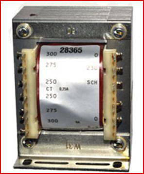

Dick Best, later electronica online ofzoeiets had een zeer voordelige voedings trafo met 250 volt hoog spanning. Perfect voor ecl82 circuitjes. Nou dacht ik ergens gelezen te hebben dat diezelfde trafo ergens anders ook in het asortiment zat. Dacgt EA Europe, maar daar zie ik hem niet.. Was het ergens anders ? Slag er niet in een tweede hands of voordelige trafo te scoren... Moeten er toch zat zijn uit jaren zestig bakken met ecl82 buizen... En poplulair is die buis zelf ook niet voor projecten... Maar gezocht op marktplaats noch de aanbieders van oude meuk hebben wat. Of het is een EL84 trafo die dan van 270 hoogspanning in wat dikke weerstanden vermogen moet verliezen... De ECL82 mag niet meer dan 250 hoogspanning hebben en vreet wel weer veel stroom. Als ik dat goed zeg. Vraagt meer mA dan veel trafos dan weer bieden... En dan schuijt 1 EZ81 onderbemeten te zijn... Dus een 4 volt aansluiting voor een GZ34 zou ook een pluspunt zijn...
Heeft iemand info ?

Ik weet welke trafo je bedoeld.
Toendertijd wel eens op de site zien staan, dacht dat ie iets van 49 euro moest kosten toen.
Aan het uiterlijk te zien kwam deze bij AE Schagen vandaan.

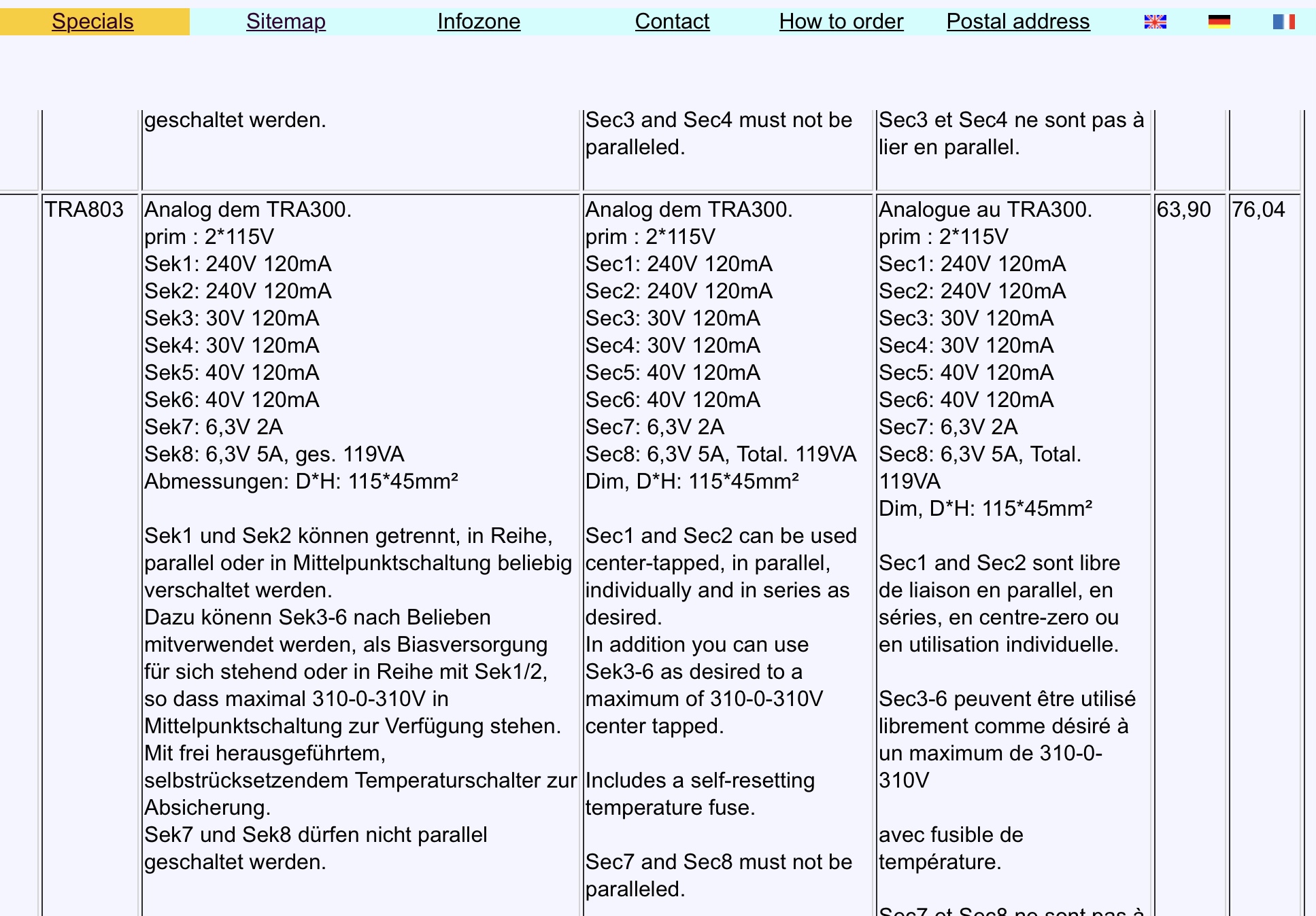

Frag Jan Zuerst had ik gevraagd. Heeft wel de passende trafo ;
"The power supply with one EZ81 is already, well, not overly cleanly rated, the EZ81 runs pretty hot.
The TRA300 or TRA803 would do fine.
Output tranny ATRA0427 would do nicely. "

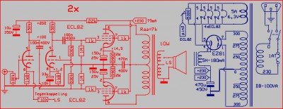

Wat wil je gaan bouwen? Een single ended ECL 82 versterker is best te voeden uit een oude buizenradio voeding. Als je interesse hebt heb ik er nog wel eentje voor je. Ik moet even nakijken welke spanningen hieruit komen, uit mijn hoofd 2 x 270V.
Stereo Push Pull vraagt iets meer stroom, maar minder dan een EL84 pushpull.

Dacht dat ik t schema al had geplaatst. Had ik ook aan Jan Wuesten gestuurd. Je weet wel. Jouw idee om 4 ecl82 te gebruiken en de andere helft als voorversterker. Met 4 ecl82 en een gelijkrichter. Heb ik al eens gebouwd. Maar de ECL82 heeft een Vmax van 250 en met oude trafos moet je dan toch eerst heel wat verstoken om het lager uit te laten komen ? Kon aan een mooi setje ugts daarvoor komen. Maar geen oude trafo. En wil m weggeven. Maar dan maak ik me ongerust over die EZ81 die op de tenen loopt, of is dat met serieweerstanden aan de ez81 te begrenzen ? En die radio trafoś... staat niets op en kan je niet zo op een topplaat plaatsen... En zonder middenaftakking... Dan koop ik liever de TRA300 van Frag Jan Zuerst met 2x 270... Heb ik thuis met een euro of zestig. Was alleen verbaasd dat niemand een ECL82 trafo had liggen uit zo ń jaren zestig bak. Waren er toch ook heel veel van ? En als ik op alle buisen posts die ik in het begin volgde op fora als maatstaf zou nemen werden velen tot een EL84 omgebouwd... Maar veel posts of projecten waren ook incompleet of onafgemaakt. Althans in het draadje wat het ergens beschreef. Onze grootmeester A!buis heeft me in het begin eens door alle fouten heen geloodst , in een van die KT7 dingen waarna de ugts uiteindelijk ook niet de juiste bleken te wezen. Maar foute schema;s, en het niveau van begrip bij mijzelf van de logica van waar ik mee bezig was... ( of het ontbreken ervan hahaha) Maar al die fouten ooit gemaakt, die pik ik er nu zo uit.

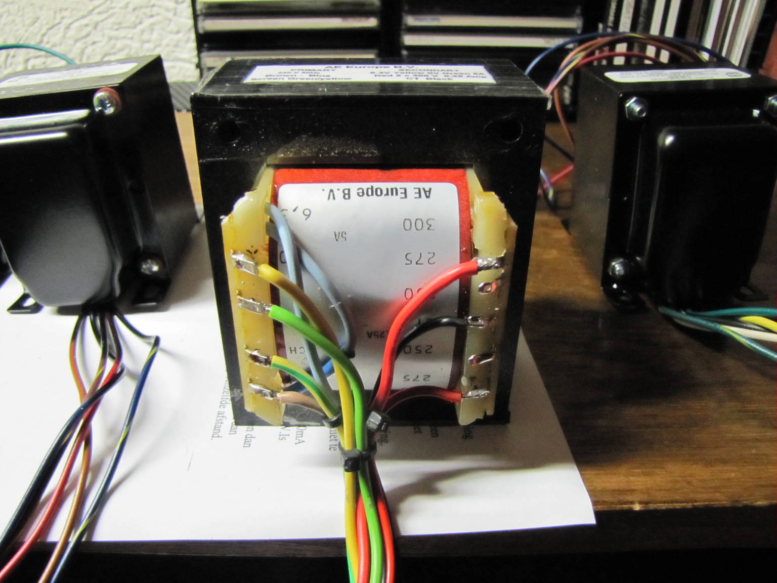

Dickbest EOO had een trafo vvan AE met 300-275-250-0-250-275-300 volt 250 mA
Ook zit er een 6.3Volt op er staat ergens op dit forum een foto van
Het ding werd 62 graden op 225 volt AC net spanning onbelast
Ik heb hem in een hoek geflikkert Dat is geen trafo die veilig is , en ook nog een grotere energie slurper dan onze buizen schakeling
Er zat 6.3 volt op geen 5 of 4 volt
Zie foto

Re: de oude Dick Best / voedings trafo
Nee die trafo moet je niet in je versterker willen
