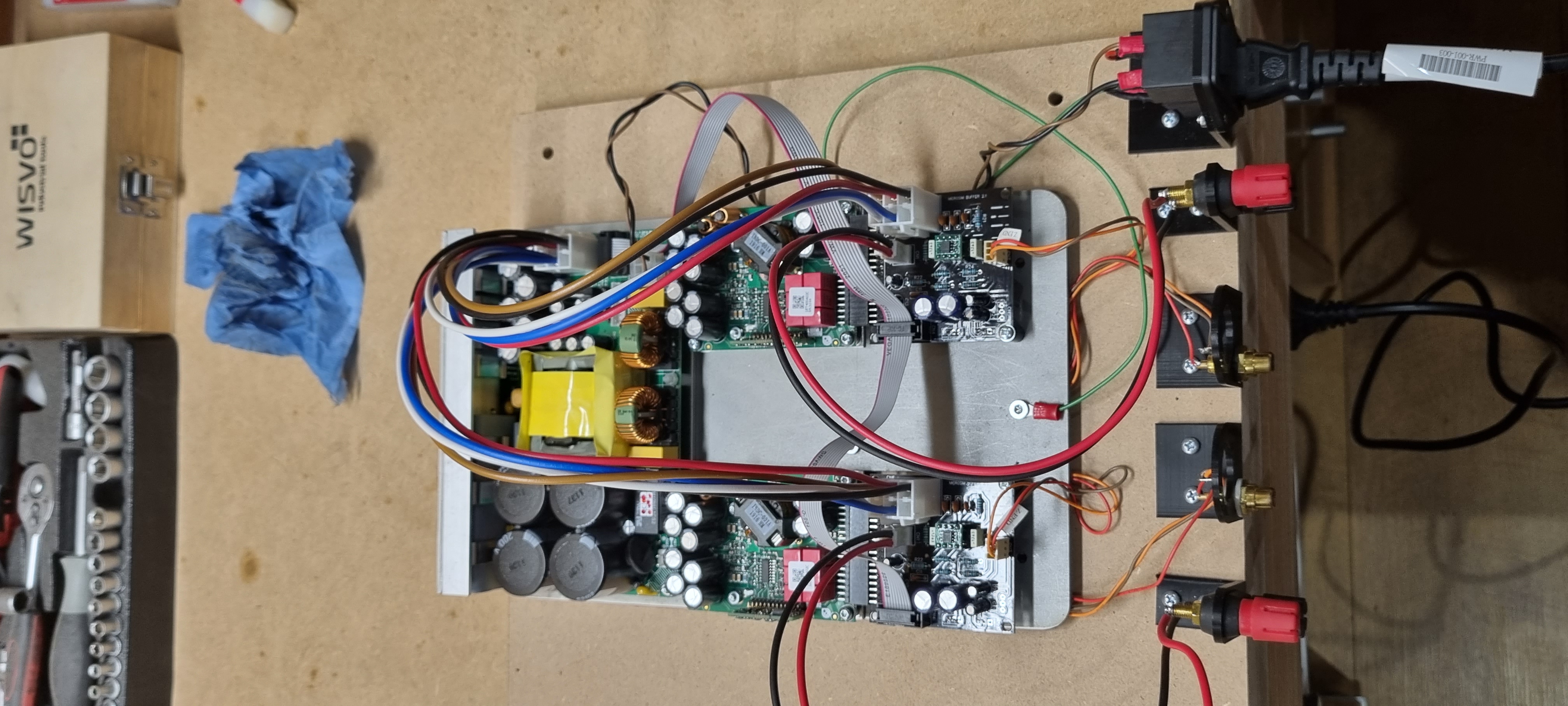

Het begon met een domper. Ik had de voeding van te voren gemeten, gekeken of alle kabels gaan naar de pinnen waar ze moeten gaan. Dat klopt allemaal perfect. Alles aangesloten, spanning er op, geen rook! Das toch al iets.
Versterker naar beneden en aangesloten op de goedkoopste drivers die ik heb. Spanning er op, signaal er in, niks... terug naar boven.
Spanning er op, kakt de Spanning meteen in van de smps. Raar... een uurtje troubleshooten verder... hebben ze 1 opamp verkeerd om op het bordje gesoldeerd... manmanman....
Maar het speelt nu \:D/

Was die op-amp nog heel of had je een reserve? Gewoonlijk gaat een dubbele op-amp in rook op als hij verkeerdom gemonteerd is.

Die bedoel ik idd. Had ze met de boogjes naar de boogjes van het voetje gedaan maar bij 1 is dat dus niet de manier.
Beide werken nog gelukkig.
Re: Purifi met Microsim buffer (OPA1656)
Als het goed is zit er een inkeping in het voetje. die zou overeen moeten komen met de stip op de opamp / de witte silkscreen van de opamp PCB.
Als in dezelfde kant uitwijzen.

Klopt, en bij 1 van de 2 klopt dat dus niet. Zo had ik ze er ook in gedaan in eerste instantie want dat zou de goede manier moeten zijn.

:shock: :shock: Als het voetje er verkeerd op zit merk je niets,..............................
Tot dat je het er in zet, de opamp. :sure: :sure:

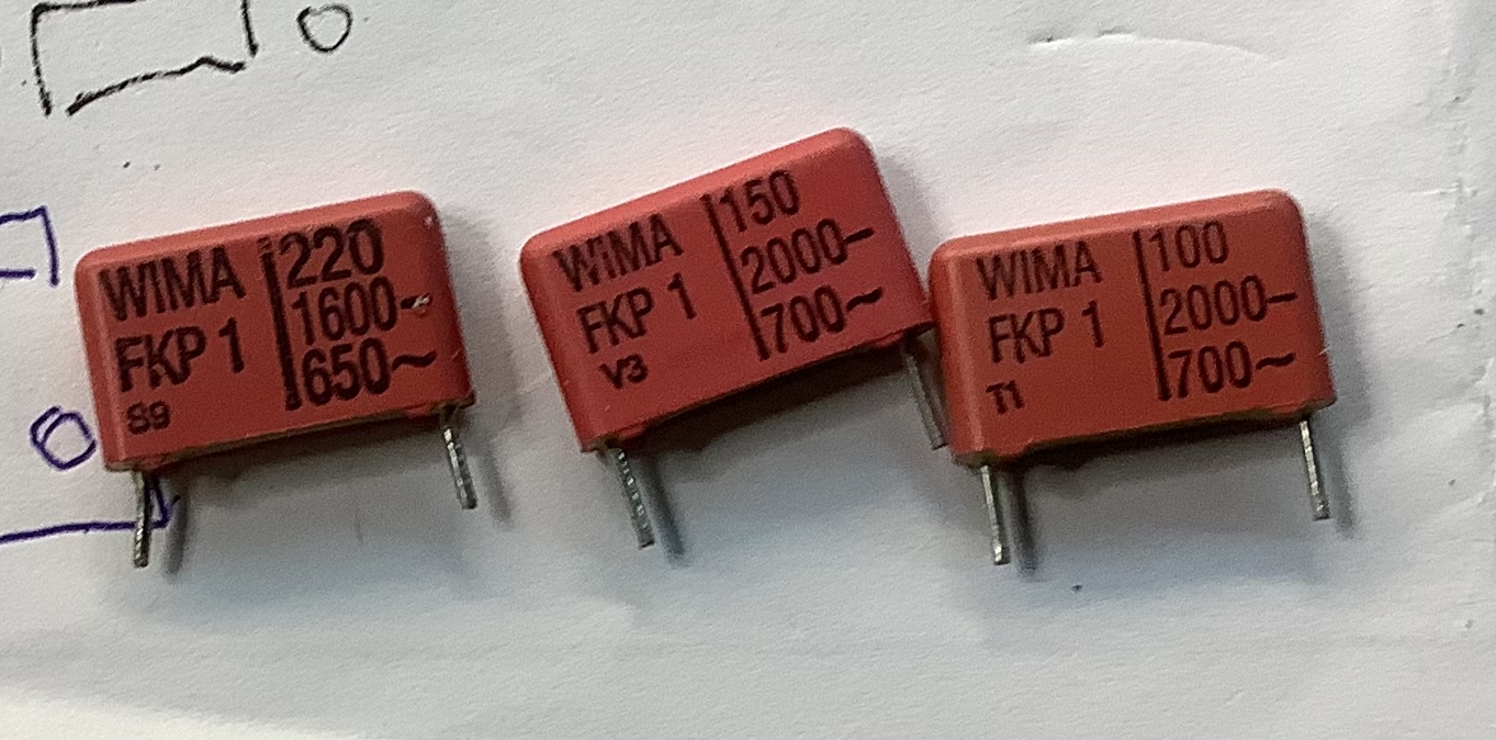

C10 en C11 zijn toch 100 pF en niet 100 nF? Met 100 nF komt er bijna geen hoog meer uit.
Ik zou zelf geen enkele moeite hebben met keramische condensatoren voor C10 en C11, mits het keramische klasse 1-condensatoren zijn, zoals NP0- oftewel C0G-condensatoren. Klasse 2 keramische condensatoren zijn niet-lineair en onnauwkeurig, maar met klasse 1 is niets mis.
Als je geen keramiek wilt, is een andere goede optie polystyreen, als dat op de print te wurmen valt. Polypropyleen zoals Kappa7 hieronder aanraadt is ook prima.

Zo iets kan je prima op de plek van C10 en C11 zetten.
https://nl.rs-online.com/web/p/film-capacitors/8829152
Voor C13 en C14 zou je zo iets kunnen nemen.
https://nl.rs-online.com/web/p/film-capacitors/8961203
Wel zal je wat creatief met de pootjes om moeten gaan.
Je hebt wel wat ruimte op je print om een paar gaatjes bij de boren en dan op de achterzijde de pinnen te verbinden bvb.

Die Wima 100pF polypropyleen condensatoren zijn dus goed voor c10 en c11?
Ik kan eventueel een grotere condensator aan de onderkant kwijt. Dan heb ik wat meer ruimte.

hardbats schreef: zo 23 jan 2022, 21:04
Als je die FKP gebruikt van Wima , of ze goed klinken weet ik niet , maar in LowPass filters op 30 mhz met 1Kw Op 50 ohm dan loopt daar best stroom
100 pf heb ik hier liggen steek 15 mm vanaf 100 pF tot 1N heb ik Bas

Bedankt Bert maar de steek van de FKP1 is te breed. De FKP2 heeft een steek van 5mm.
Berichten: 8109
Past mooi dan lijkt me prima.
