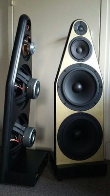

Ik vind dit prima smoelen hoor, maar da's geheel persoonlijk.
viewtopic.php?t=27120
