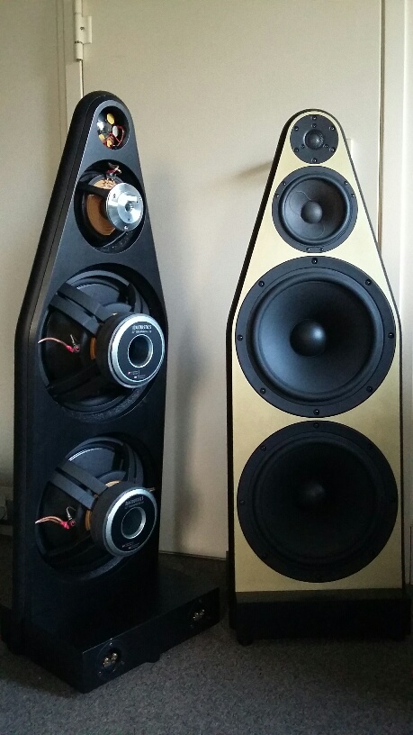

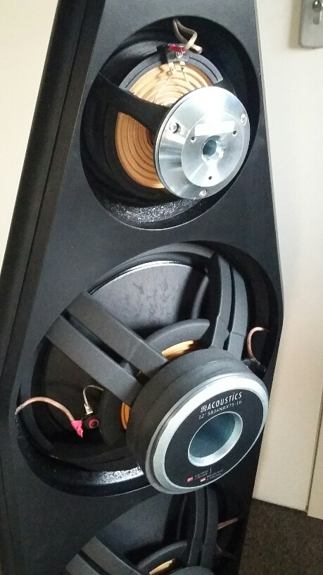

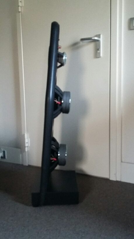

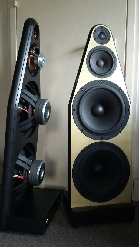

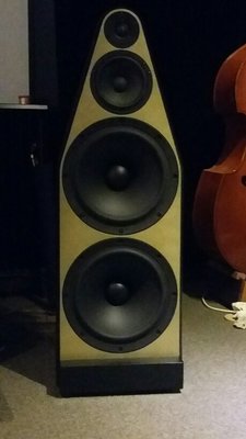

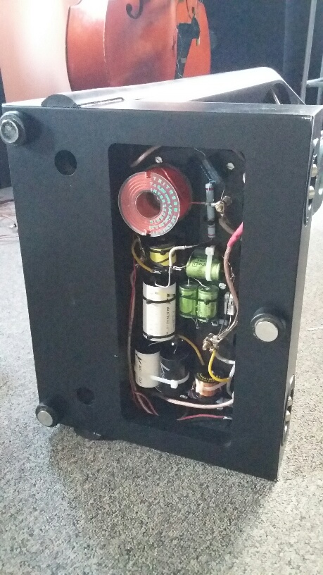

het heeft even geduurd, maar uiteindelijk is het dan toch gelukt.
Het Mid / Hoog gedeelte is ScanSpeak.
Deze combinatie had ik reeds een tijdje opgesteld staan met de 32W woofers van ScanSpeak.
De SB Acoustics woofers vervangen de 32W aangezien die voor deze toepassing beter geschikt zijn.
Bassunits: SB Acoustics SB34NRX75-16
Midunit: ScanSpeak 18WU/4747T00
Tweeter: ScanSpeak D3004/664000.
Aanvankelijk was het de bedoeling om een derde woofer 'backwards' achter de 2 woofers te plaatsen, maar voorlopig voel ik daar geen behoefte voor. Ook is er een ruimte met bekabeling voorzien achter de tweeter om een extra tweeter te plaatsen die naar achter straalt.
De cross tussen Mid en Hoog gebeurd passief, de cross tussen Laag en Mid is nu nog actief (DSP) maar het is de bedoeling dat ik die op termijn dmv een passief filter maak.
Hierbij enkele fotos.
Berichten: 20418
Re: Verenter, een OB met SB Acoustic en ScanSpeak
Mooi Ed! Mis je het dipool hoog niet? Of is het ruimtelijk genoeg met alleen mid en laag?

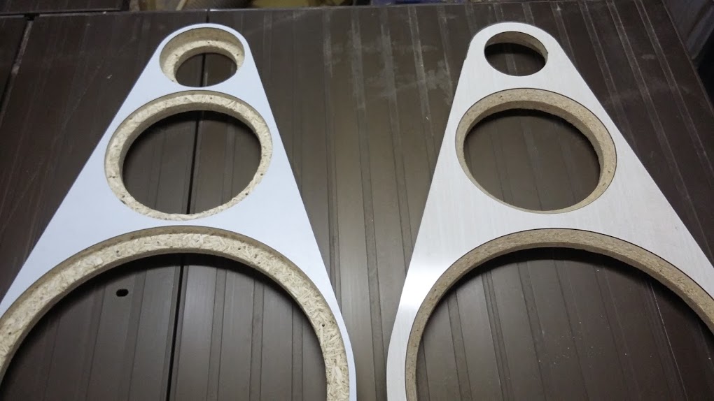

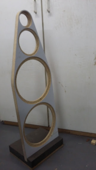

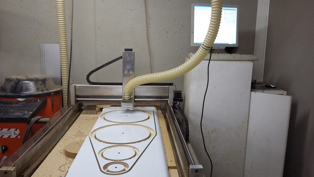

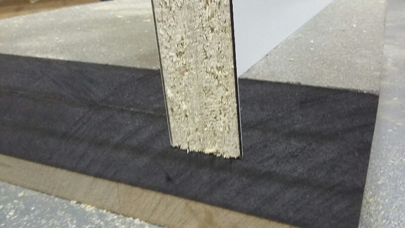

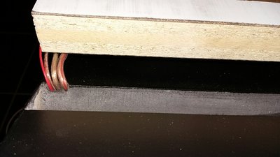

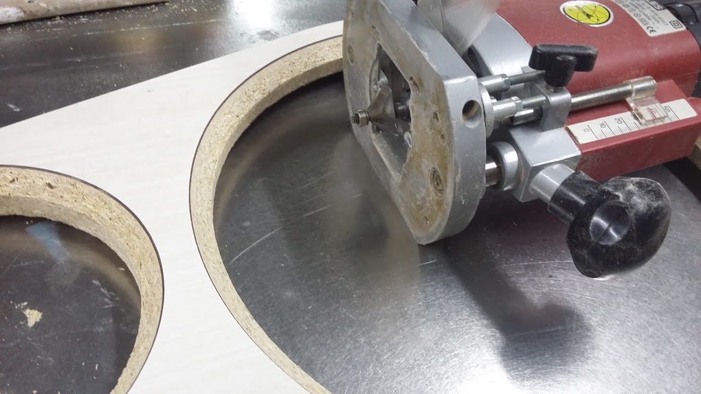

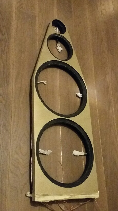

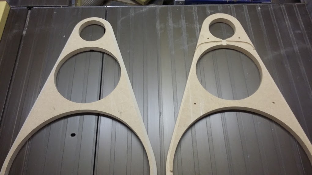

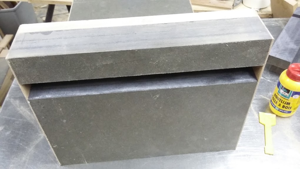

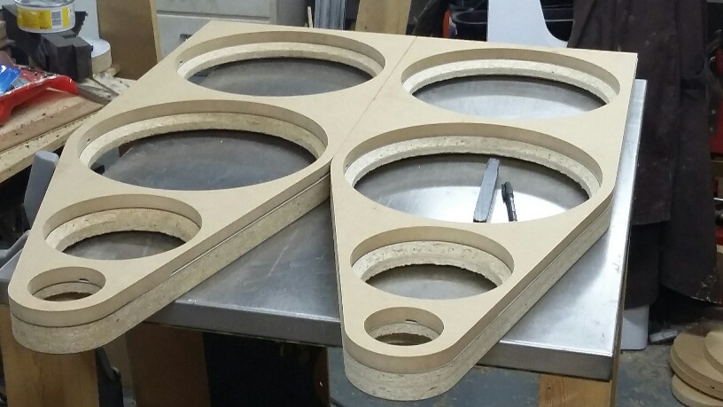

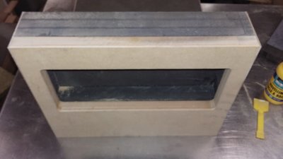

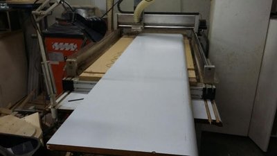

en fotos van de bouw.
Voor de baffle heb ik 2 platen gebruikt.
- 35mm zware spaanderplaat voorzien van een dikke formica sandwich.
Dit was 20 jaar lang mijn bureau op kantoor ;-)
- 18mm mdf (hoge persing)

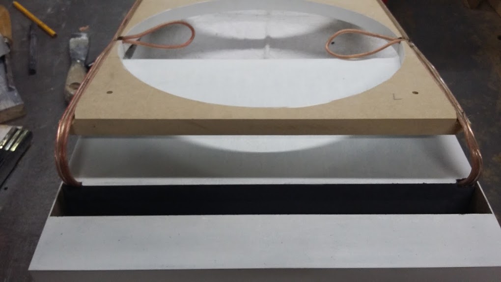

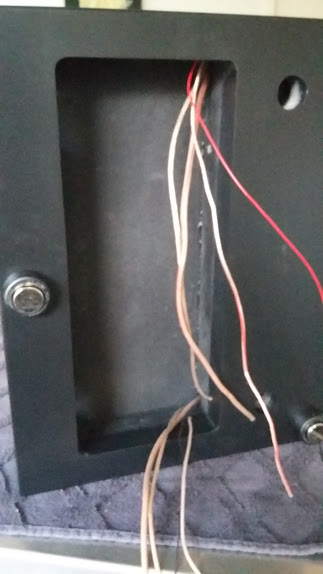

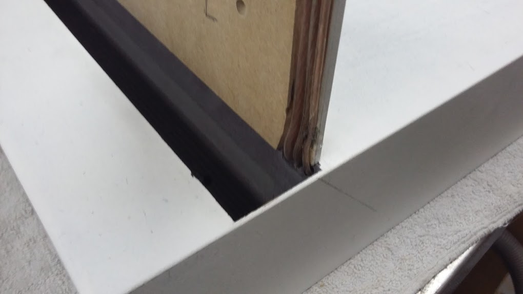

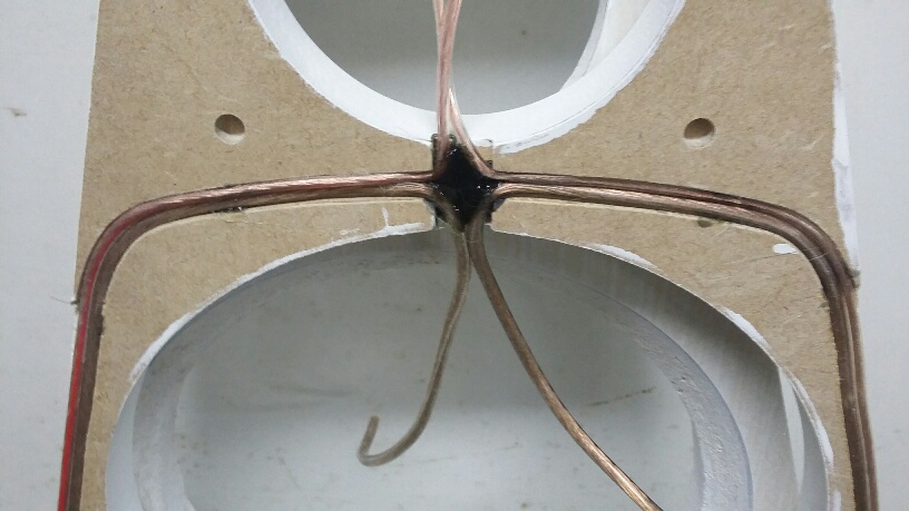

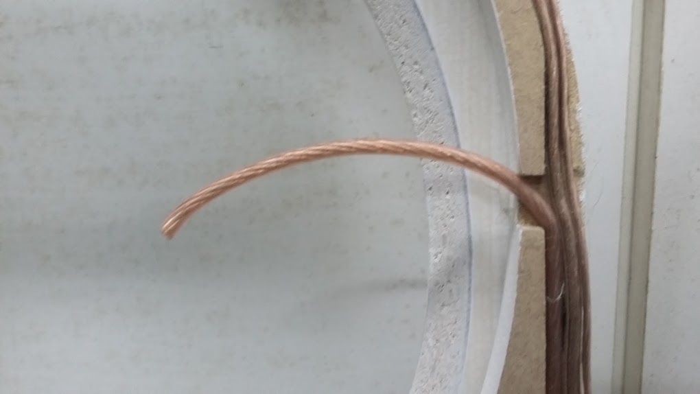

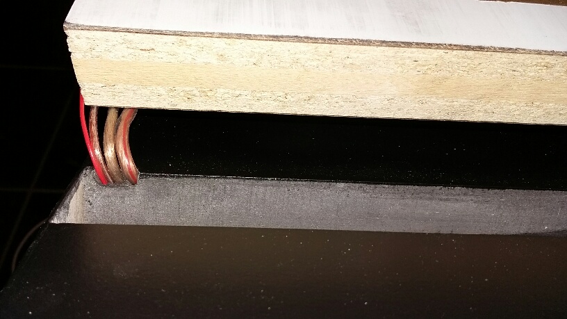

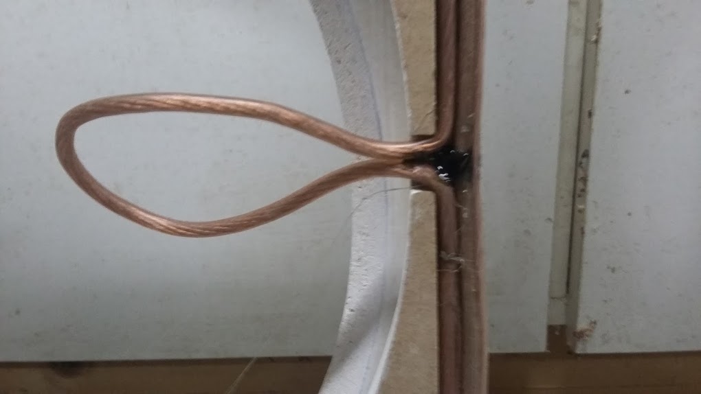

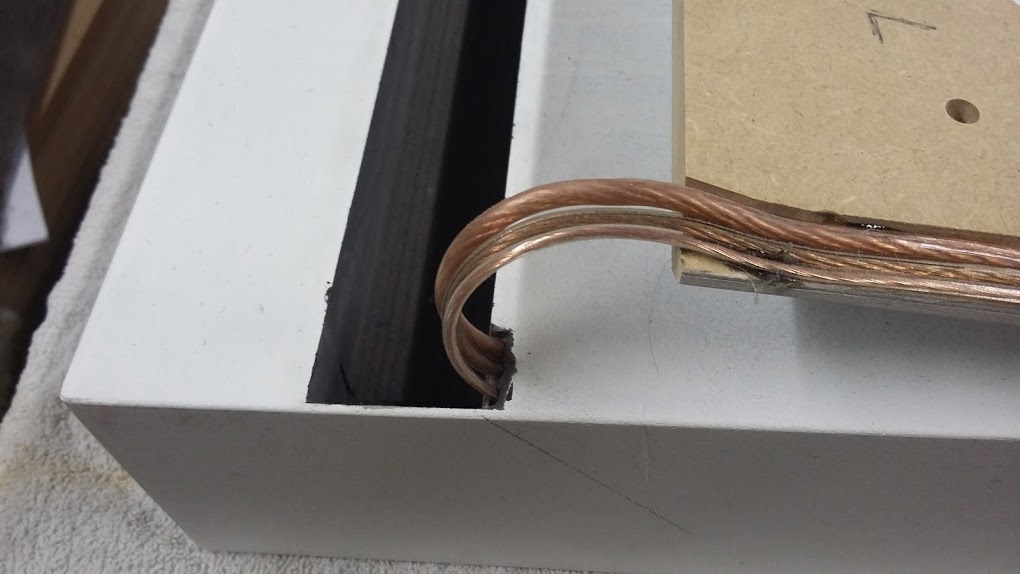

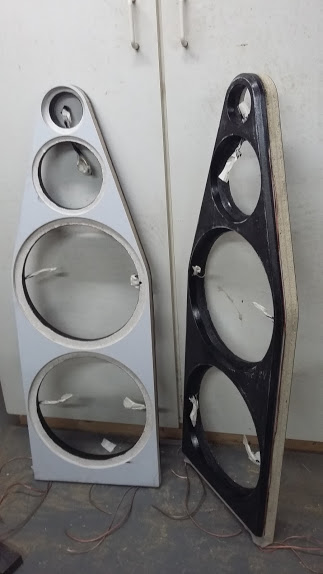

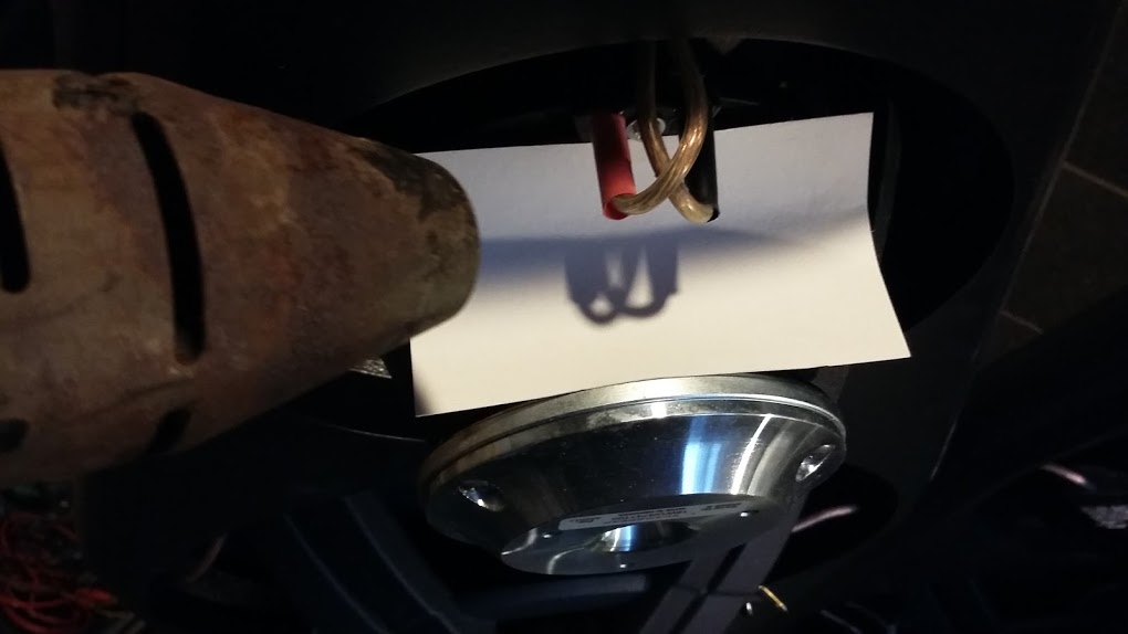

en de lijdensweg van een Open Baffle concept, de verborgen bedrading!
In de mdf plaat zijn kanalen gefreesd naar de drivers.
De draden lopen langs de uitgefreesde zijkanten. Mocht er ooit nood zijn aan nieuwe bedrading, dan kan de gelijmde stootrand er af gehaald worden waardoor de bedrading vrij komt te liggen.
De aansluiting van de baffle naar de voet was weliswaar 'tricky'.
Maar uiteindelijk verliep dit werk redelijk vlot.
De aansluiting aan de drivers zijn gesoldeerd en voorzien van krimpkous.

Even los van hoe het klinkt (niet gehoord) complimenten voor de opbouw en afwerking =D> Mooi strak, kabels/filter e.d. fraai weggewerkt.
Mundorf heeft nog wel een mooie AMT die in die uitfrezing past :lol:

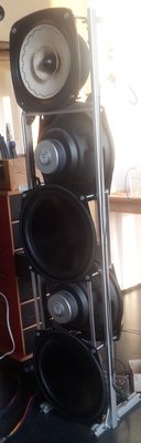

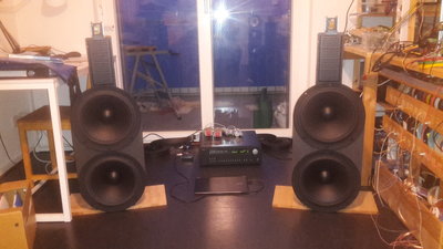

Leuk om de SBs in actie te zien. Ik ben inmiddels ook een paar stappen verder en zo ziet het er momenteel bij mij uit:
[img]
[/img]
Ik kan al slechte foto's maken, nu nog mooie :)
- 3 weg met AMT 17D2.2, B&G NEO10 en 2 woofers;
- 2x MiniDSP 2x4;
- Arcam AVR250 (75W kanaal) voor de versterking;
- die "voetenplankjes" moeten nog anders;
- moet er nog heel wat aan meten en regelen, maar het klinkt al heel aardig!

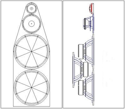

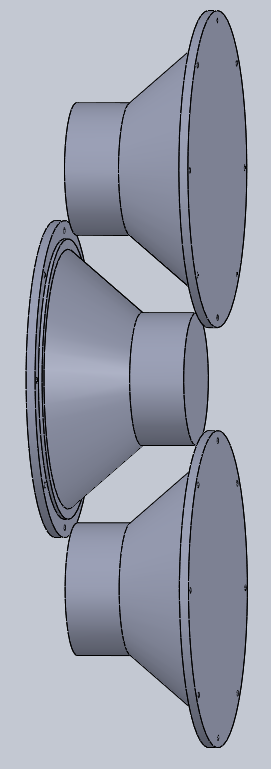

Hoe zou je die derde woofer achterstevoren willen plaatsen? heb je een schets? Ik had dat idee namelijk ook... ik denk niet dat het nodig is, maar ben nieuwsgierig want men ziet het zelden!
klopt, de C1 cloon staat ernaast opgesteld en ik heb een dubbel gevoel bij zo'n AMT.
Bij goede muziekopnames is dat een streling voor het oor, maar bij oudere en slechtere opnames verkies ik een dome.
ondanks de kleine faseverschuiving kan dit wel werken denk ik. De derde woofer uiteraard omgepoold aangesloten.

erikdebest
Berichten: 127
Lid geworden op: do 13 apr 2006, 0:57
Locatie: Zwitserland
Bericht door erikdebest »
Hoi Asterduc,
bedankt voor de schets, lijkt idd veel op hetgeen ik had bedacht (ik heb een CAD 3D schets toegevoegd) - maar ik heb dan geen baffle. Het idee zonder baffle heb ik al met mijn andere luidsprekers geprobeerd, foto ook toegevoegd.
Nogmaals dank en geniet!
