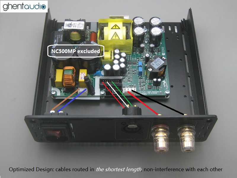

op de Ghent site staat deze fotods23man schreef:Doe eens een foto van de binnenkant, ploppen hoeft niet als er op de juiste manier gebruik wordt gemaakt van de standby voeding.

Nog even zitten kijken op hun site en daar klopt dus geen bal van. Er wordt niet gewezen op het feit dat je een doorverbinding moet maken op J6, anders werkt ie niet. En voor het ledje klopt de beschrijving ook niet.Henkjan schreef:op de Ghent site staat deze fotods23man schreef:Doe eens een foto van de binnenkant, ploppen hoeft niet als er op de juiste manier gebruik wordt gemaakt van de standby voeding.
Zal straks even een beschrijving maken hoe je de handel wel ploploos bouwt.

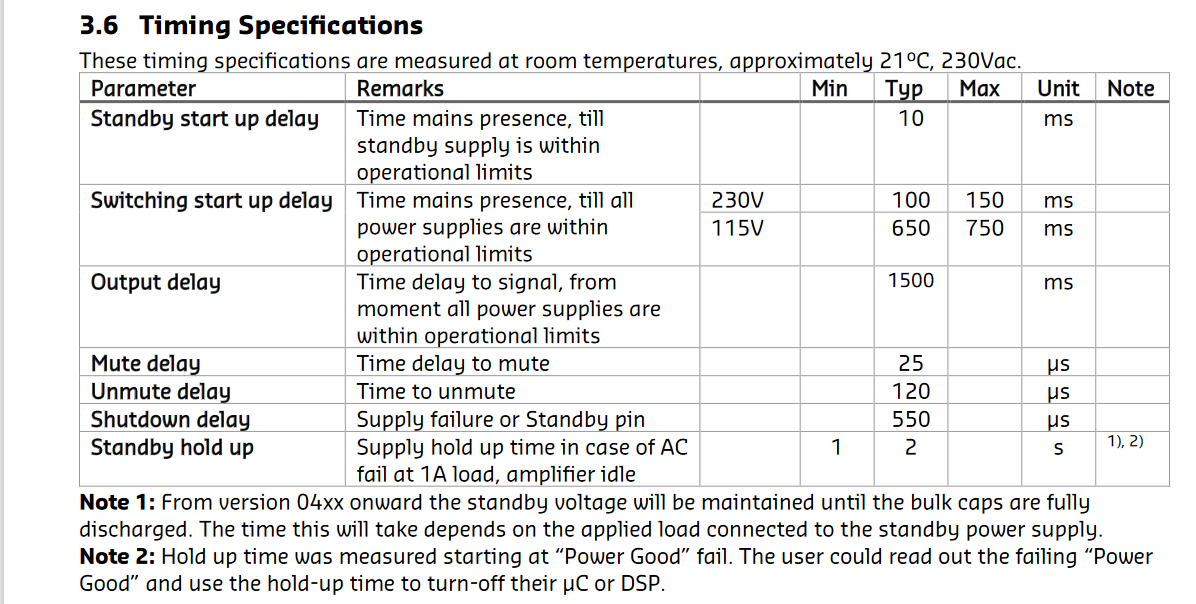

Bij alle UCD en Ncore producten legt de mute functie de oscilator stil, daarna kan je probleemloos de spanning uitschakelen.
De NC...MP serie heeft een 5V 0,5W standby voeding ingebouwd en zijn er wat veranderingen gemaakt wat betreft de standby pin van de smps en de mute pin van de Ncore. Om de smps op te starten moet er 5 volt op de standby pin gezet worden en moet er 5 volt op de mute pin gezet worden om te muten.
Dan kijken we even naar de timing specificaties:
Hee, dat is handig. De mute werkt binnen 25uS en de standby heeft een delay van 550uS. Dus je kan gewoon een enkelpolige schakelaar gebruiken om de zaak ploploos uit te schakelen.

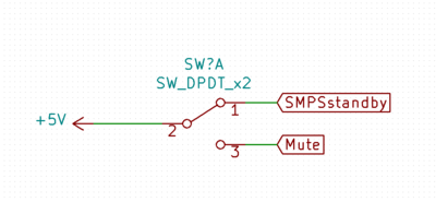

ds23man schreef:Ter visualisatie:
Dus, als je het netjes zou willen doen, dan moet er een schakelaar bij komen?
Dus dan gaat hij voortaan in standby i.p.v. stroomloos.

kan je niet een relais pakken met een 230V spoel en dat laten schakelen?
Re: Eindelijk eens aan de Ncore. maar.......Plop
Ik zit zelf dan eventueel aan een trigger ingang te denken, met een relais die de 5 volt schakelt,Henkjan schreef:kan je niet een relais pakken met een 230V spoel en dat laten schakelen?
tussen de standby en de mute? Ik zat al even naar de pinout van de connectoren te kijken, maar
ik zie nog niet welke ik moet hebben. Ik kan ook nog niet vinden waar ik die 5V kan vinden van de
standby smps.

als je m met een trigger uit en aan wil zetten is dat de manier ja
