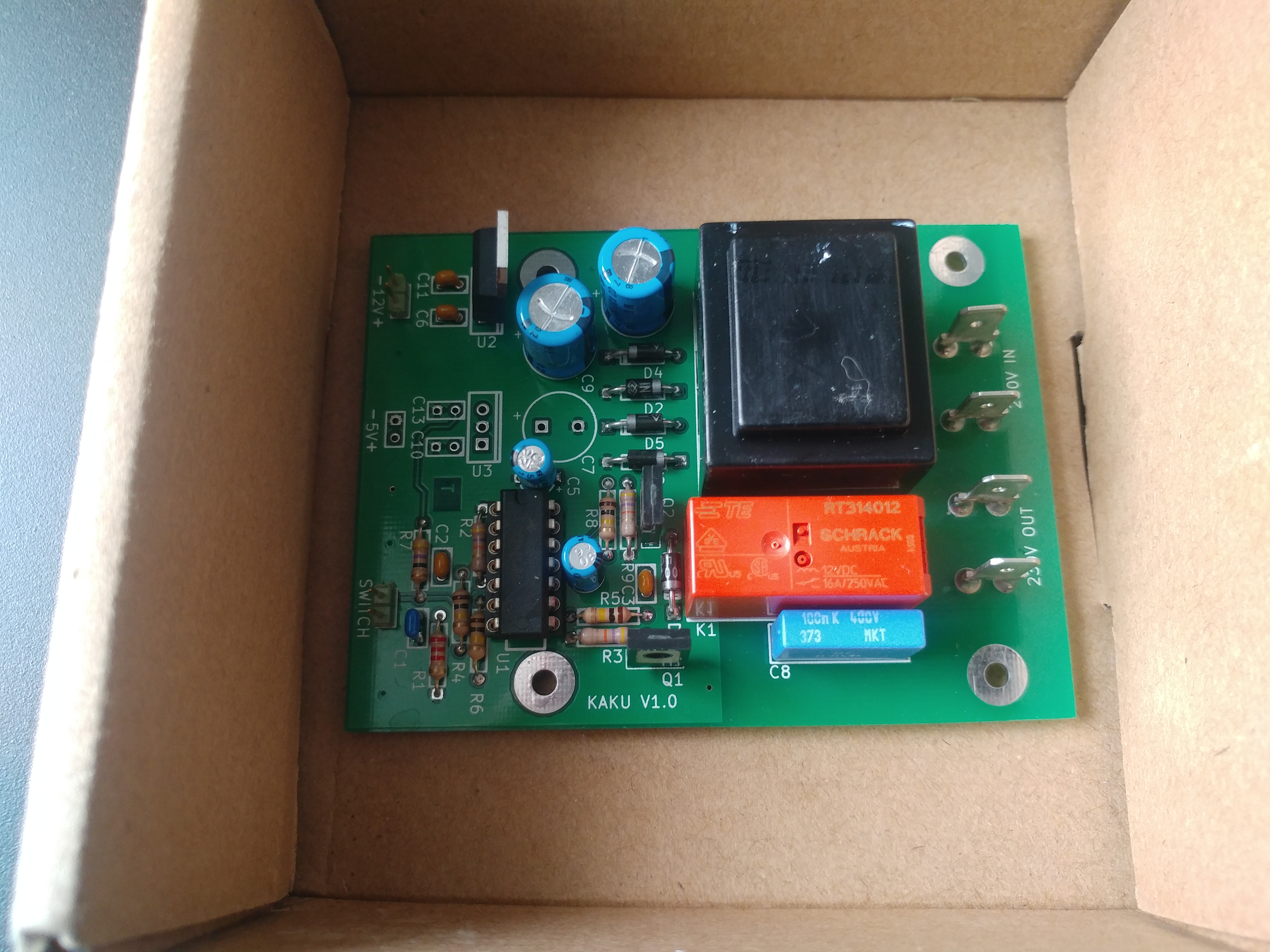

Ik heb nog een kaku van Barry liggen, zou die geschikt zijn?
Re: DIY C1 'begun the clone wars have'
Ik zie er geen voorziening voor. Maar dat moet Barry zelf toelichten. Anders kun je apart een NTC in een kroonsteen monteren en er tussen zetten.
En dat werkt uitstekend.
Deze lijkt mij prima geschikt: https://www.eoo-bv.nl/ntc-voor-inschake ... -11mm.html
Zorg wel voor voldoende isolatie tussen kroonsteen en kast. Min 8 mm! Dus iets van plastic o.i.d. er tussen. Leg dat ook extra onder de voeding. Ik gebruik er Mylar snijvellen voor: (kantoor boekhandel, fröbel handel, internet).
Berichten: 15172
Hallo Erik,
Nee dit is alleen in- en uitschakelen dmw een push button. Bij wat grotere belasting is het verstandig de relaiscontacten te beschermen met een condensator die optioneel was, maar zit er bij jou al op zie ik, naast het relais. Maar dat is geen softstart dus, met een hiervoor genoemde NTC als softstart kun je het printje ook prima gebruiken.
