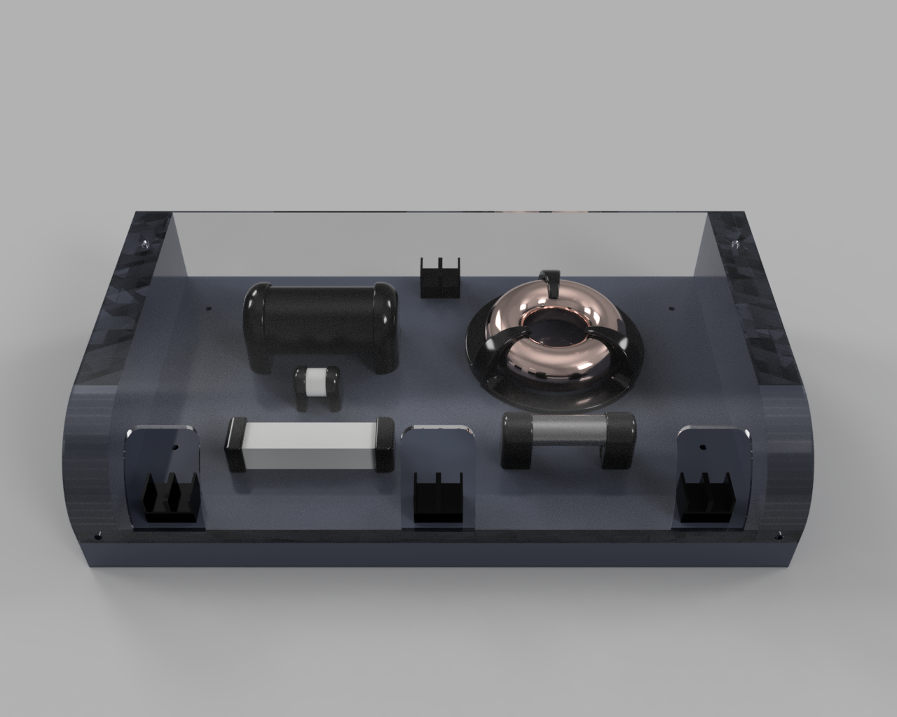

ondertussen toch maar een opzetje gemaakt om de crossover in elkaar te knutselen met de componenten die ik nu heb.
Voila:
geen bedrading van de crossover zelf in het zicht, alleen de bekabeling naar de drivers. Afgedekt met een stukje acryl, tenzij dat te veel nare reflecties geeft :roll:

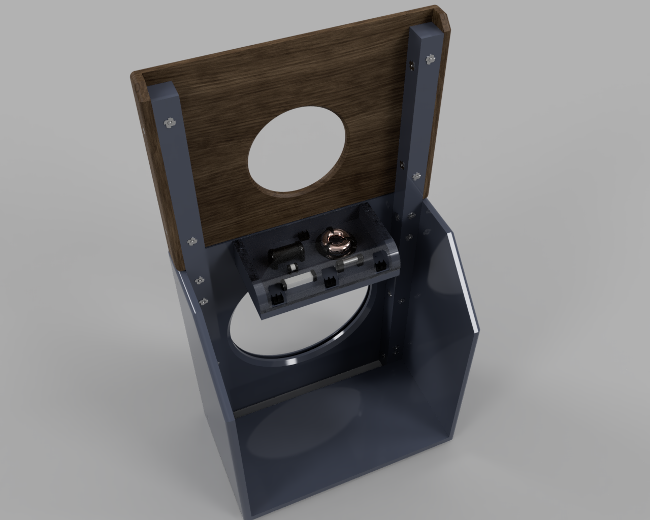

zo ziet het er uit gemonteerd:
op of aanmerkingen zijn natuurlijk welkom :lol:

Sjiek hoor! :)
Re: Liionidas Hardbats OB
Sodeju :shock: Dat kan je gerust je beroep van maken :D
