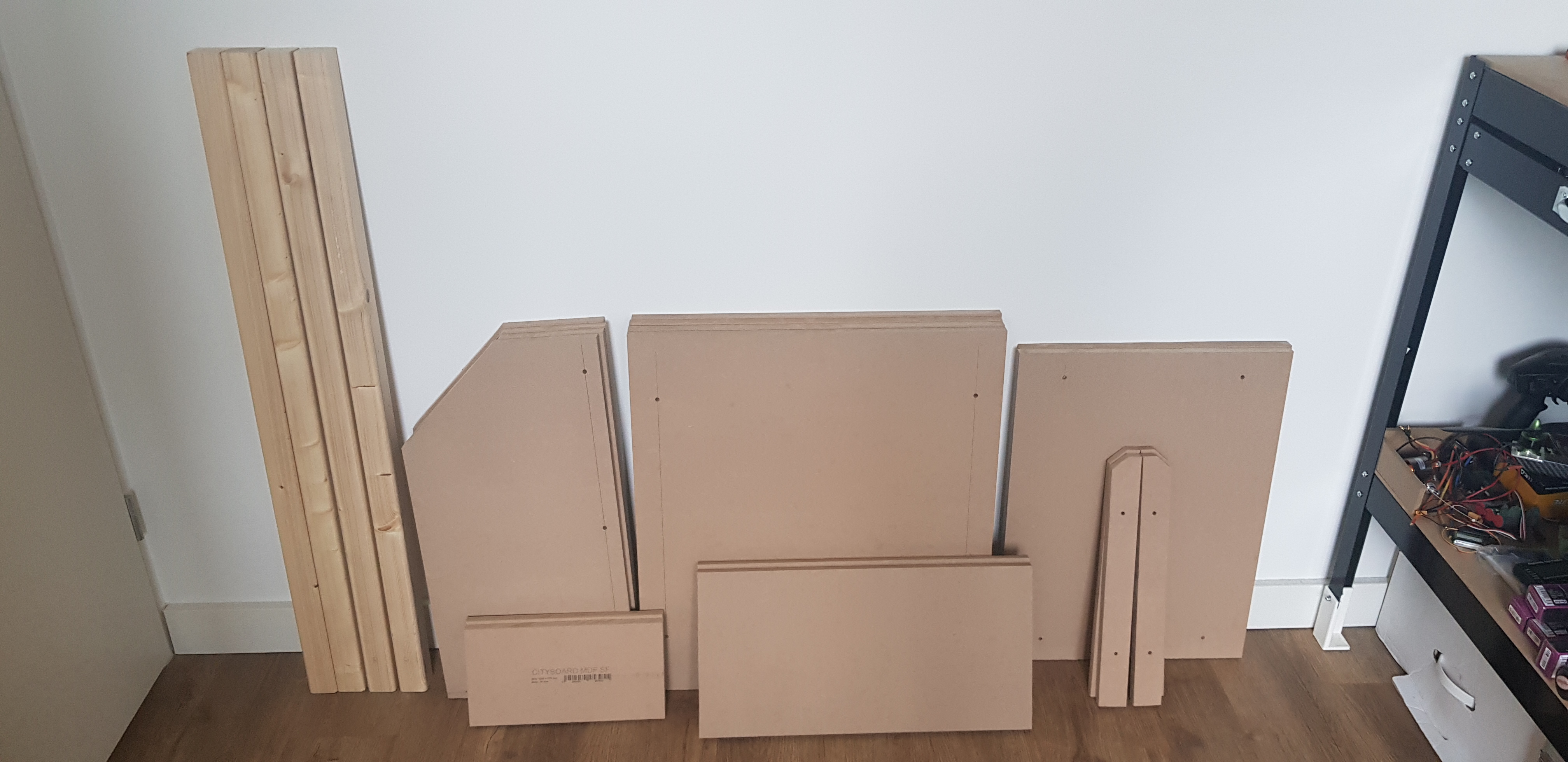

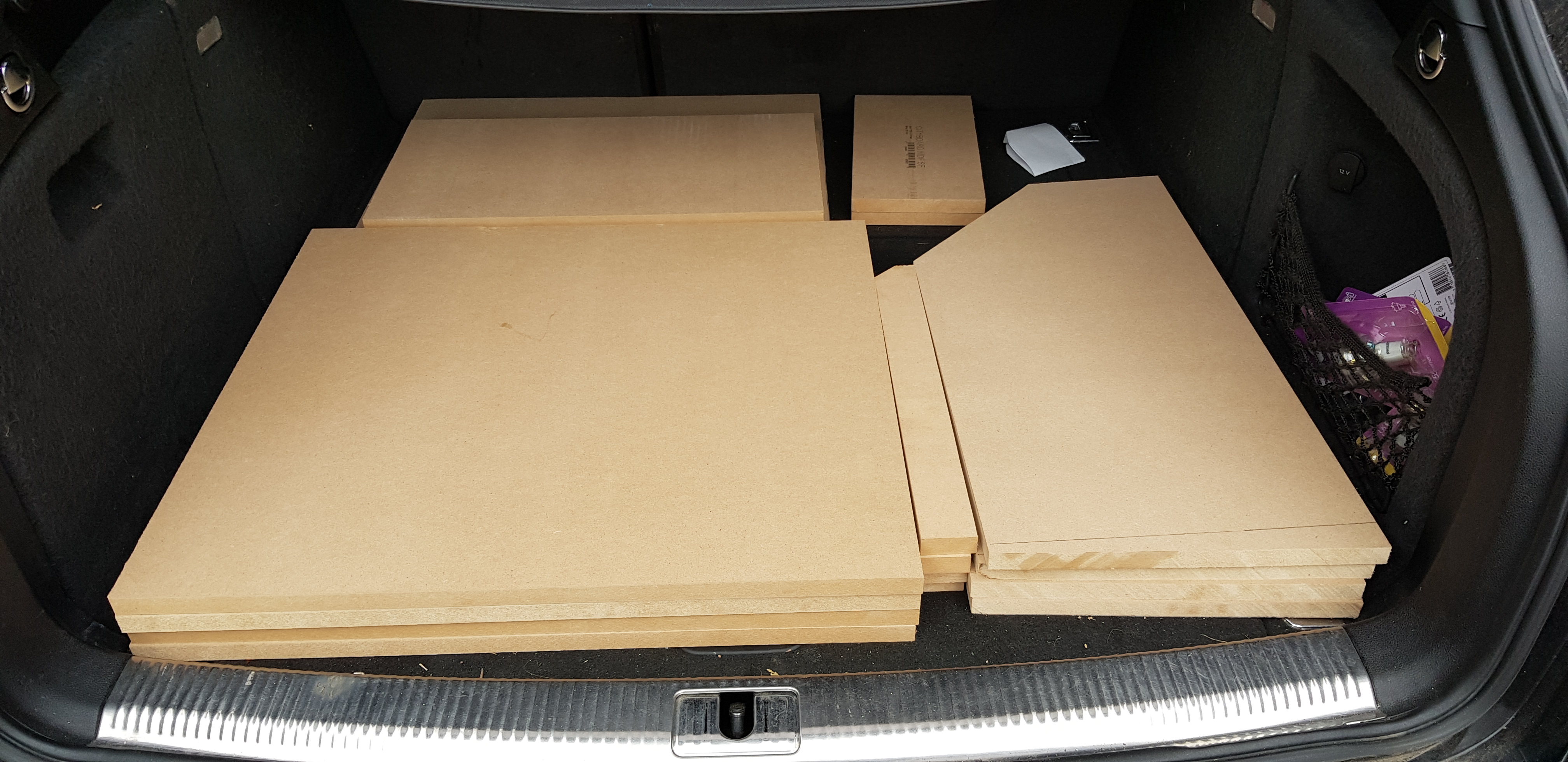

Het hout is al gezaagt en heb net alle boutgaten geboord. Boutgaten nog verzinken, driver gaten frezen en alle randen afronden. De eerste opzet wordt geheel MDF met vurenhouten struts. Later zal de boven baffle worden vervangen voor amerikaans notenhout.
Boutjes en spul om alles in elkaar te zetten

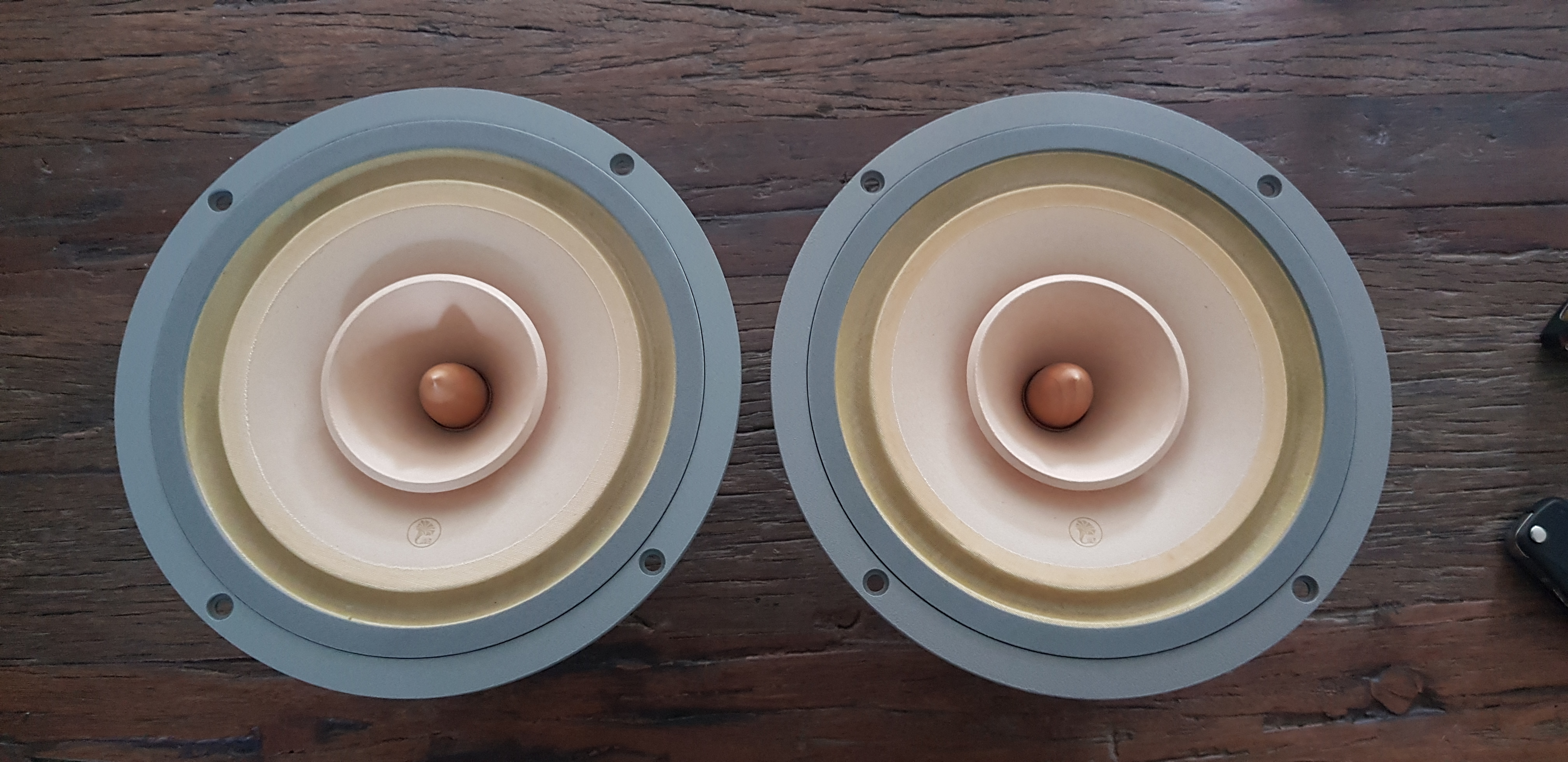

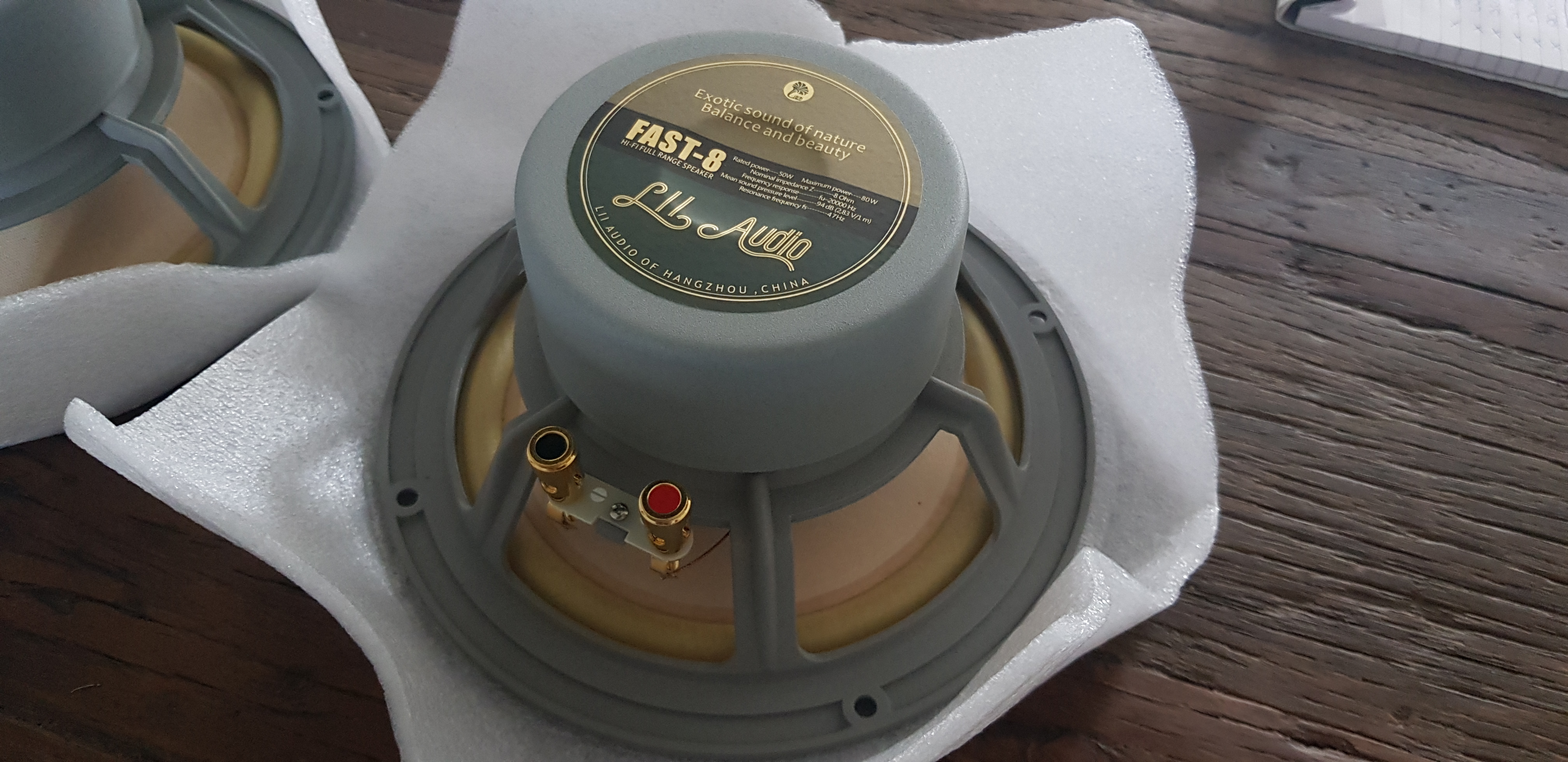

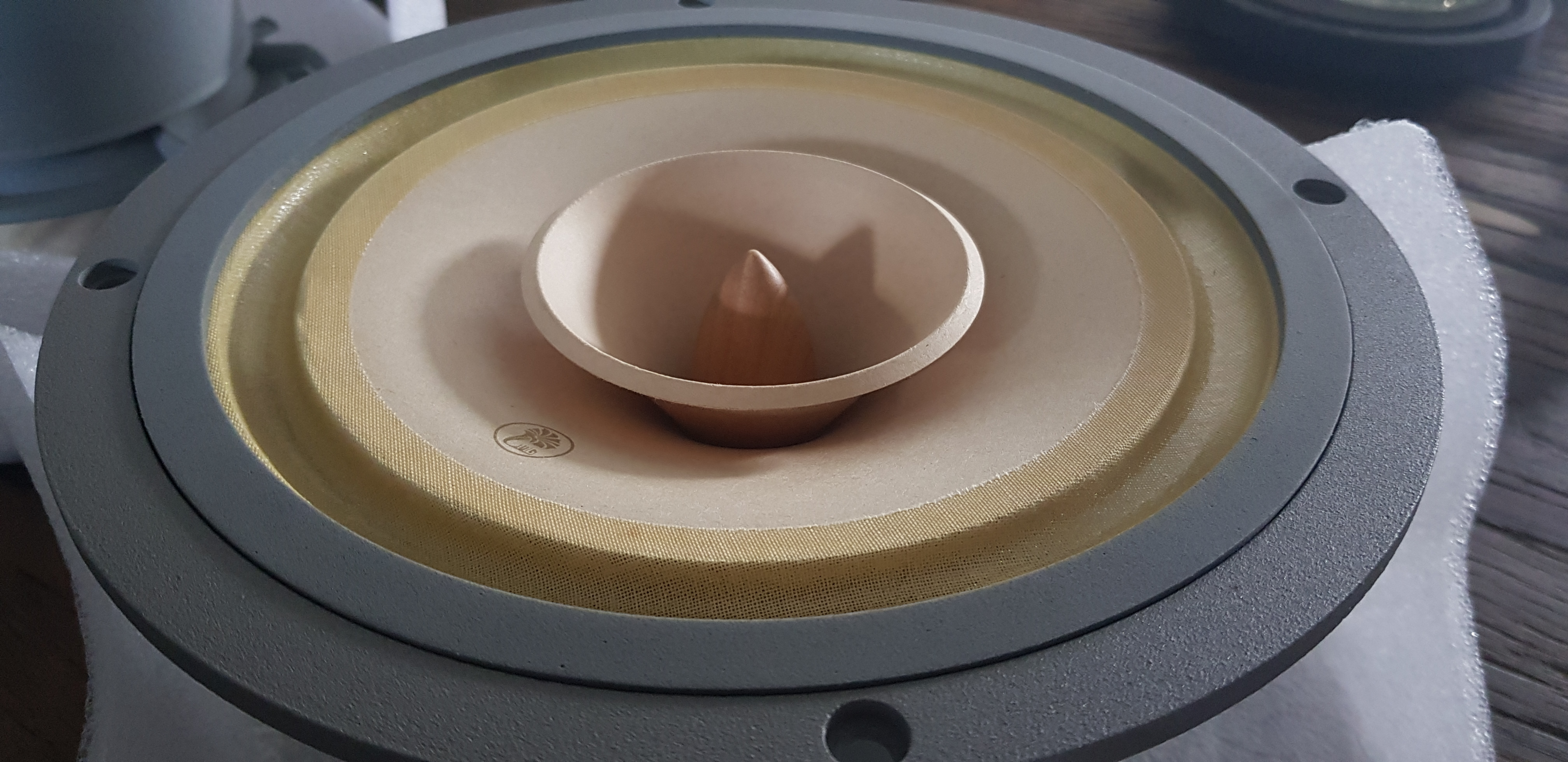

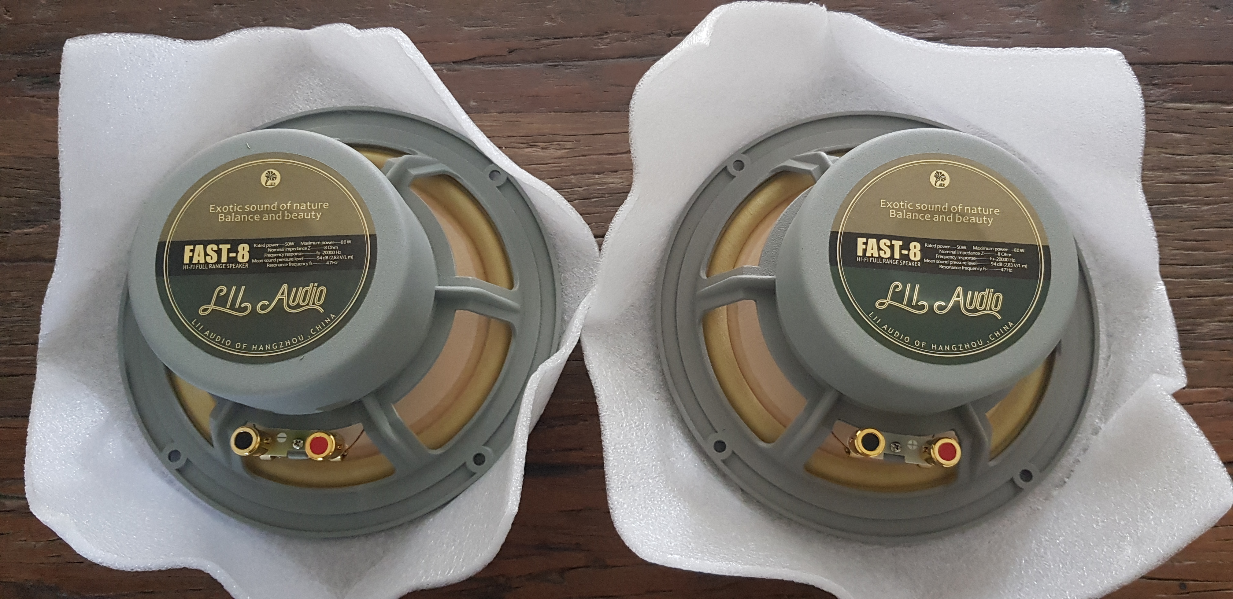

de FR drivers, gekozen voor de Fast-8 van Lii Audio. Goedkope drivers die toch erg lekker klinken :mrgreen: De W15 Woofer is nog onderweg :kwijl:

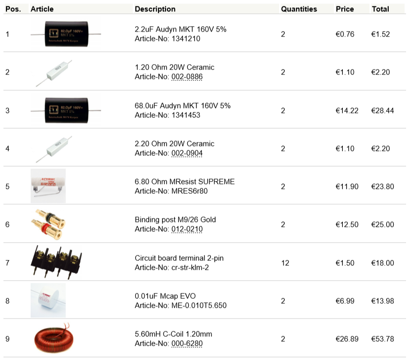

En de crossover onderdelen besteld bij Rumoh, zeg wel dat er op sommige onderdelen wat levertijd zat. Ach we kunnen voorlopig verder :yeah:

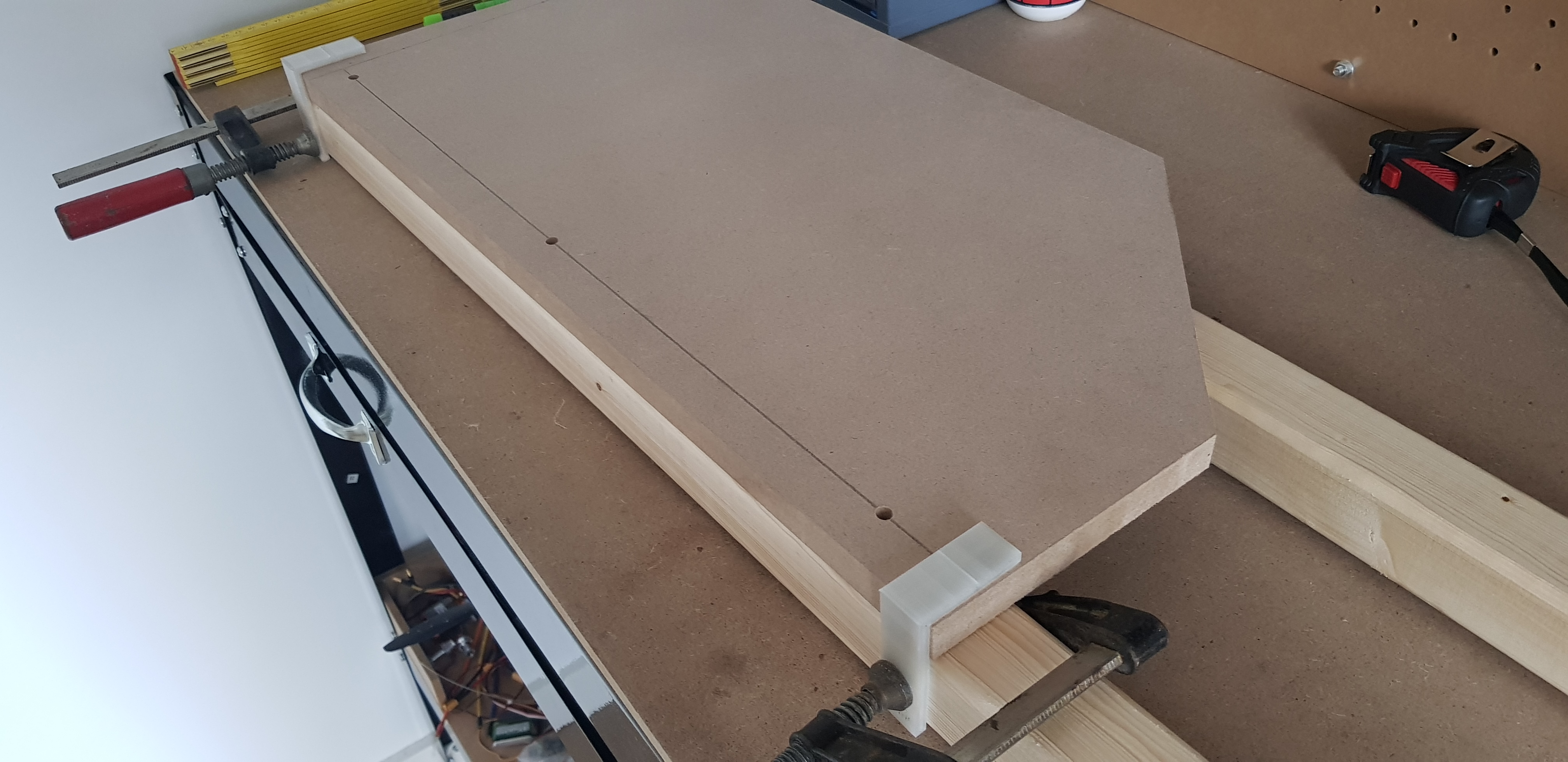

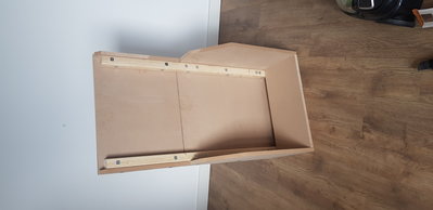

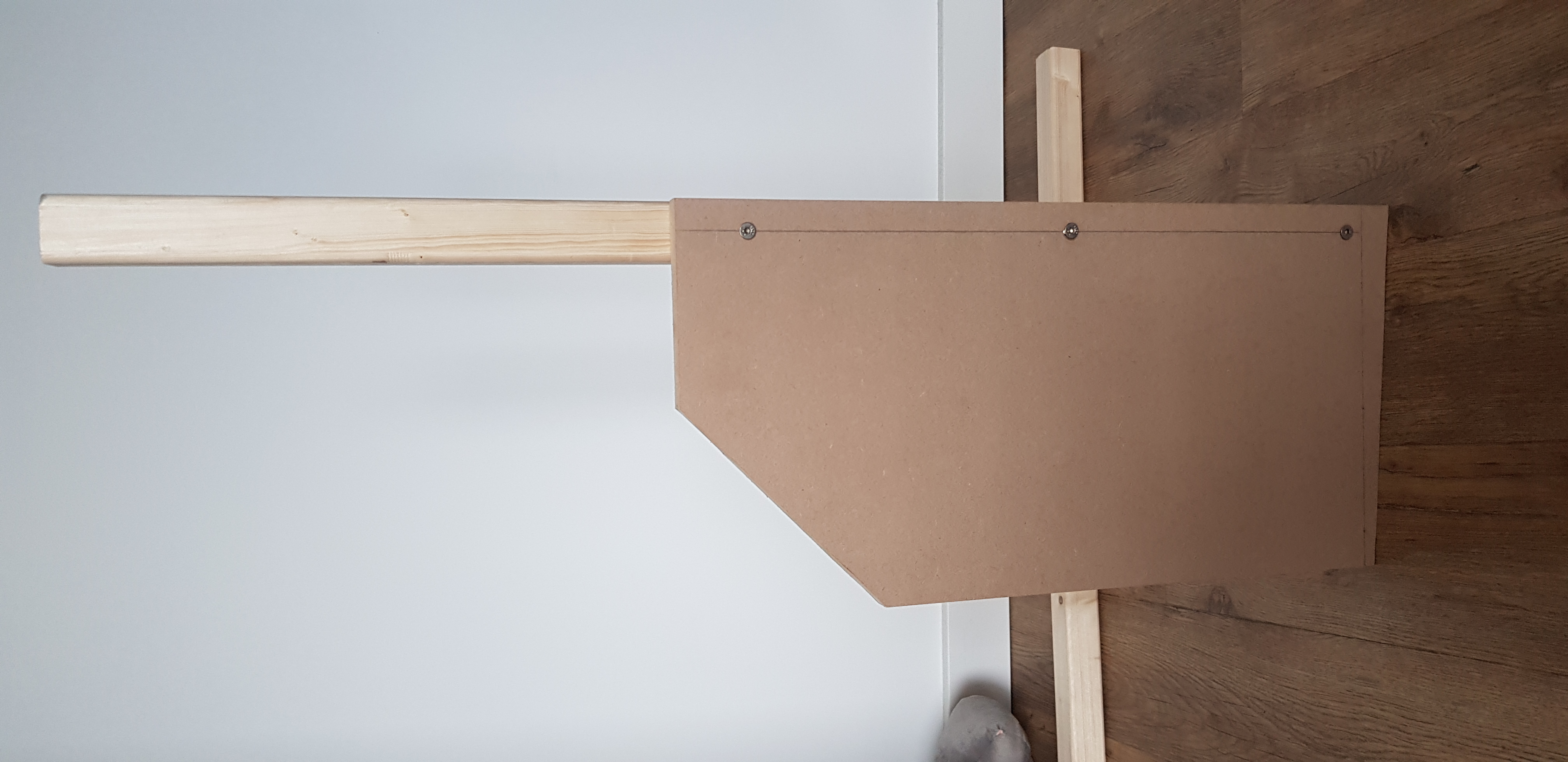

even bedacht hoe ik handig de gaten van de zijkanten en baffles over kon nemen op de struts. Even wat hulp stukjes getekend om alles uit te lijnen :mrgreen:
En dan komt er al wat vorm in! Gelukkig lijkt het op wat ik getekend heb :lol:
Morgen avond weer verder, eerst nog even een goede verzinkboor halen. De verzinkboor die heb ik nu hebt verzinkt niet rond maar 12 kant :roll:

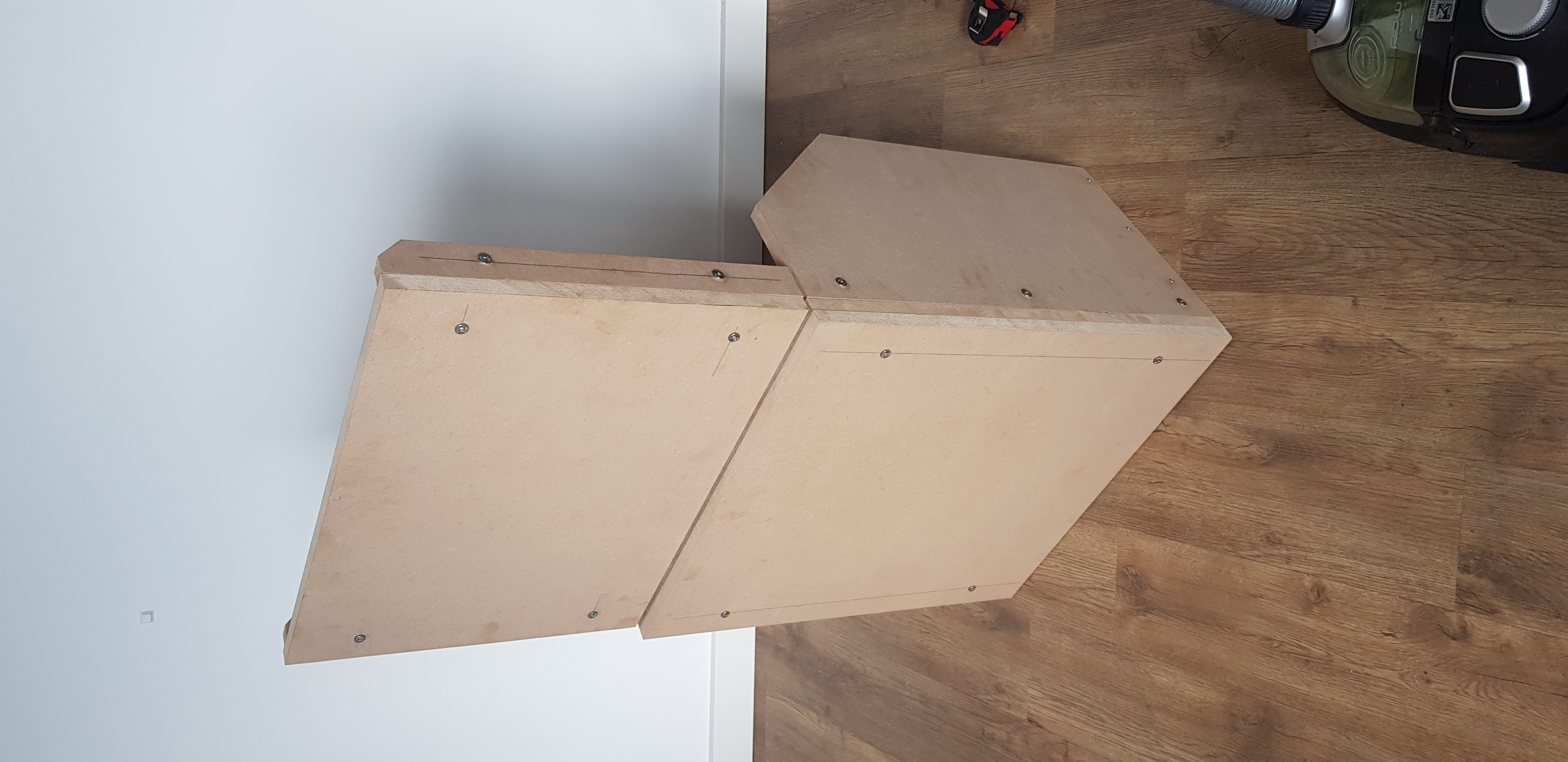

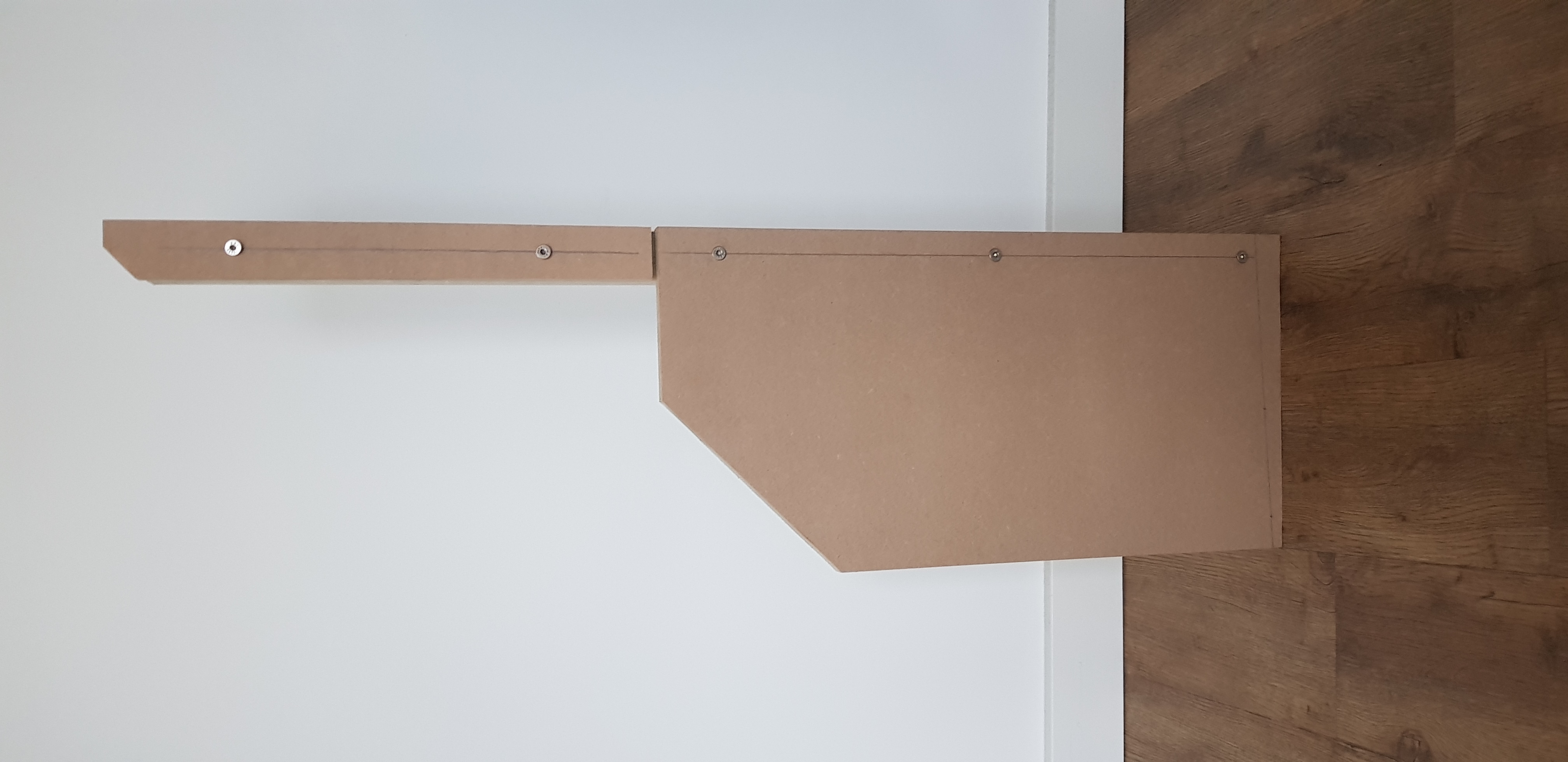

1 behuizing staat ver in elkaar, alle boutgaten nog verzinken en driver gaten er in. Heb een bovenfrees besteld dus als die binnen is kunnen we aan de gang.
Er wel net achter gekomen dat 2 zijkanten 3mm korter zijn dan gepland, daardoor komt het niet lekker uit bij de andere behuizing.
Wat is wijsheid, 2 nieuwe zijkanten maken? Of de onderste baffle 3mm korter maken :roll:

Als je gaat wijzigen blijf je aanpassen
Die paar stukjes mdf zijn de kosten niet Beschouw het als een leermoment :D

Bericht door hardbats »
Het stomme is dat alle andere delen wel netjes kloppen. Zelfs de andere kant van de behuizing klopt gewoon.
En dan dit
Ik ga er nog even mn gedachten over breken hoe dit nou komt en hoe ik het op ga lossen :lol:
Er zijn wel meer randje die niet 100% kloppen maar dat schuur ik straks wel terug in het gareel 8-[
En dan dit
Prutser :hide: :lol: :lol:
Vind het wel heel sportief dat je ook de vergissingen laat zien
Ik doe dat ook het is immers mensenwerk en hobby niet ons dagelijks werk :D

Bericht door leonidas »
Dit is toch geen fout van Bas maar van de zagerij ?
Komt regelmatig voor dat er niet goed gezaagd wordt.
Kun je niet terug gaan zodat ze een paar panelen over doen ?
mvgr. Leon.
Om het te fixen hoeven er maar 2 delen vervangen te worden. 1 zijkant en 1 balk.
Ik had nog genoeg mdf liggen voor een zijkant dus die heb ik net afgetekend, 3mm langer. En even een nieuwe balk gehaald bij de praxis dus die even zagen vanavond en dan zijn we weer op weg!
