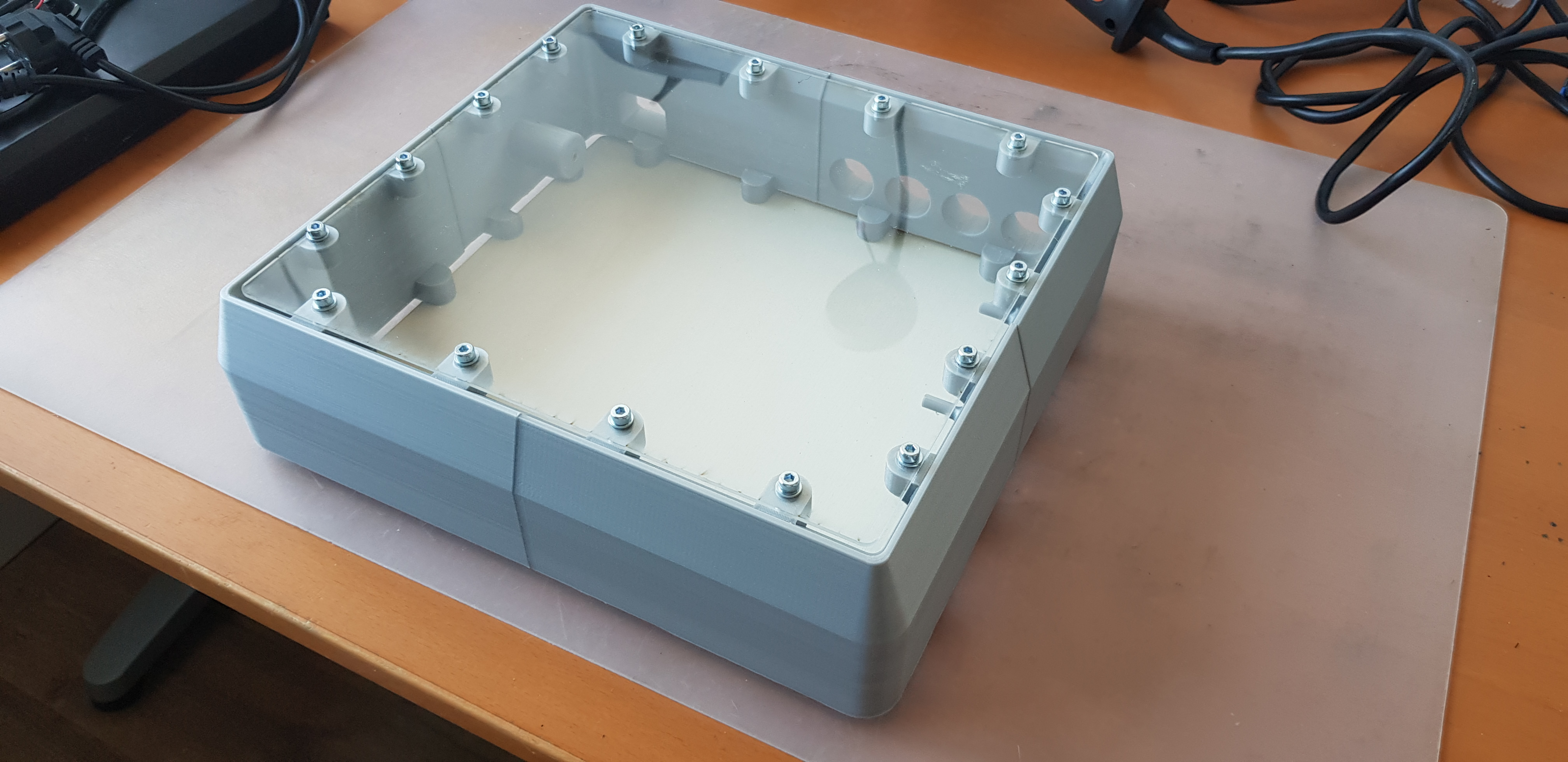

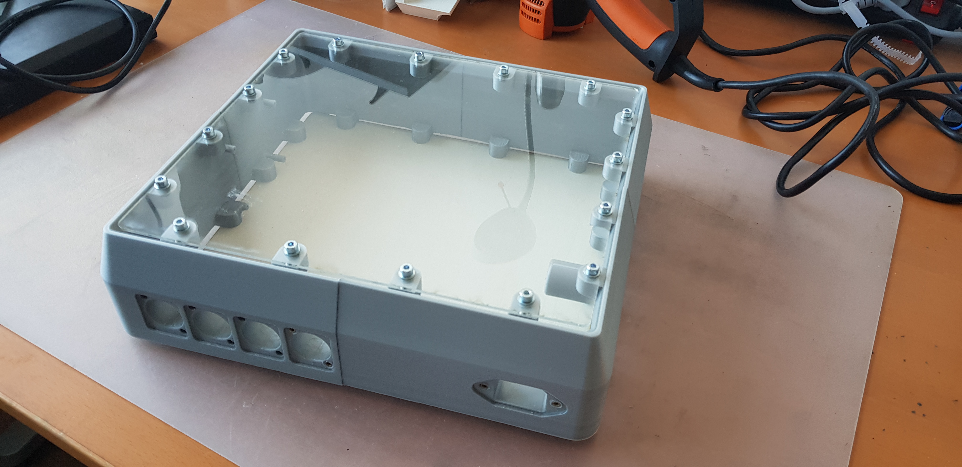

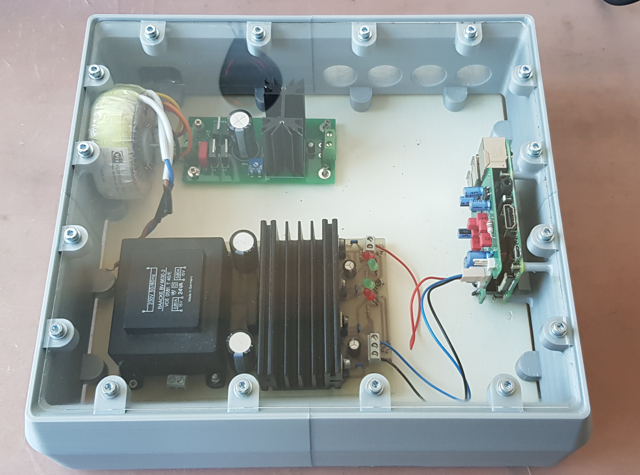

De 3D geprinte delen en de acryl boven plaat klaar. Alleen nog een paar m3 draadbussen er in zetten.
Dan bepalen waar de componenten precies komen en een onderplaat maken.
Past allemaal precies zoals gepland \:D/

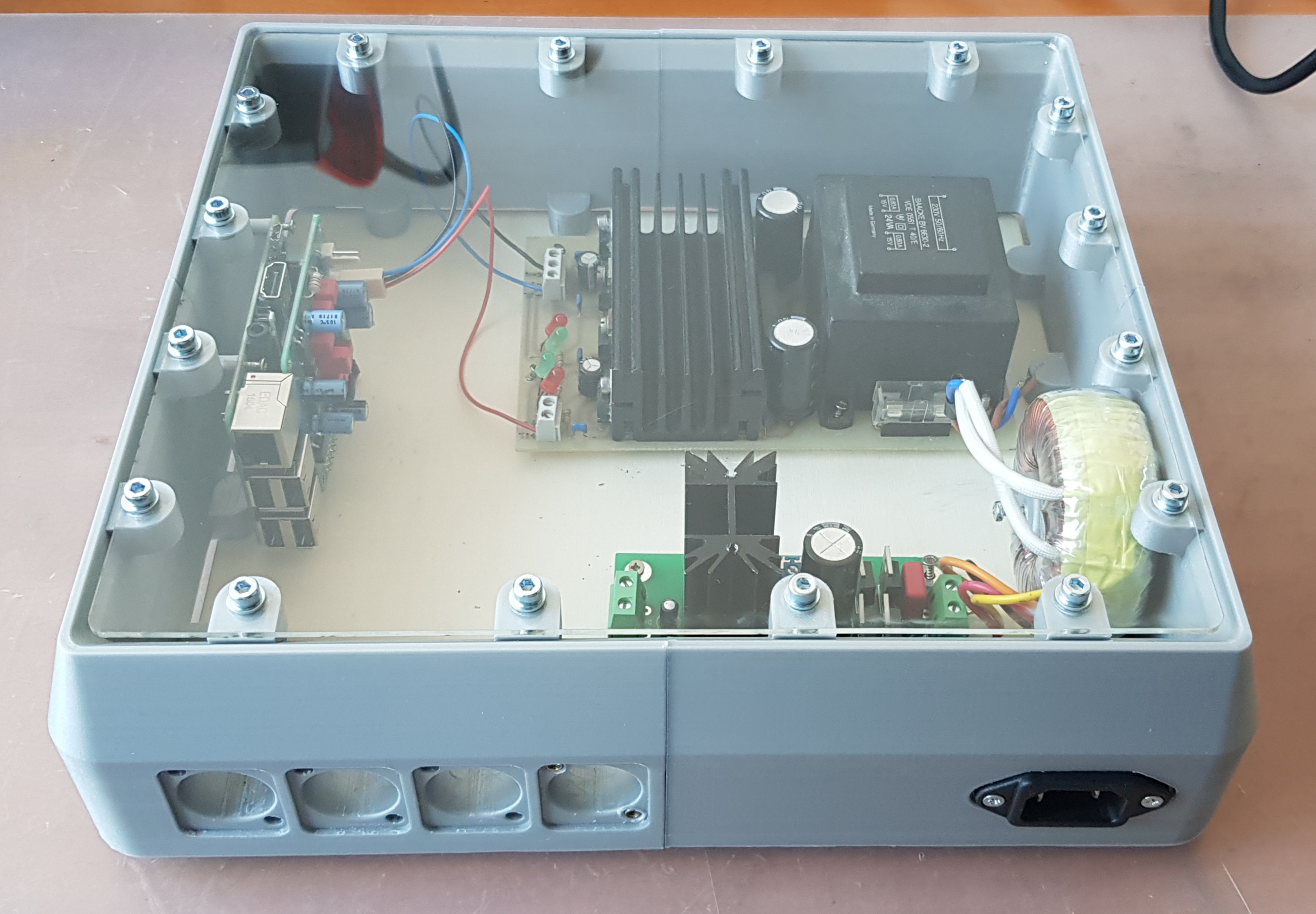

Re: Rpi 3B - Dial Dac streamer
Leuk geprint :goedzo:
Paar kleine puntjes.
Had voor de netantre een gebruikt met zekeringhouder,nu moet je dat binnen de kast oplossen.
Draadjes naar de PI een stuk korter en getwist.
De uitgangen van de RPI zitten op een mooie plek :goedzo:
Misschien nog wat vent,s in de onderplaat (gaten).
De warmte moet ook ergens heen,anders krijg je op den duur zo,n rare bovenplaat :?

Het was nu maar even snel een opstelling. De bodemplaat is nu ook alleen maar om de lokatie te bepalen zodat straks de gaten in de Alu bodemplaat meteen goed zitten.
De bekabeling wordt nog aangepast.
De net aansluiting wordt sws nog veranderd. Het past niet mooi en dit is een aansluiting zonder rand aarde.
De bodemplaat krijgt koel sleuven en heeft net als de boven plaat een kier rondom voor lucht circulatie. De bodemplaat wordt ook nog gegraveerd en koelsleuvel boven de 5v voeding, dat is het enige wat echt warm wordt.

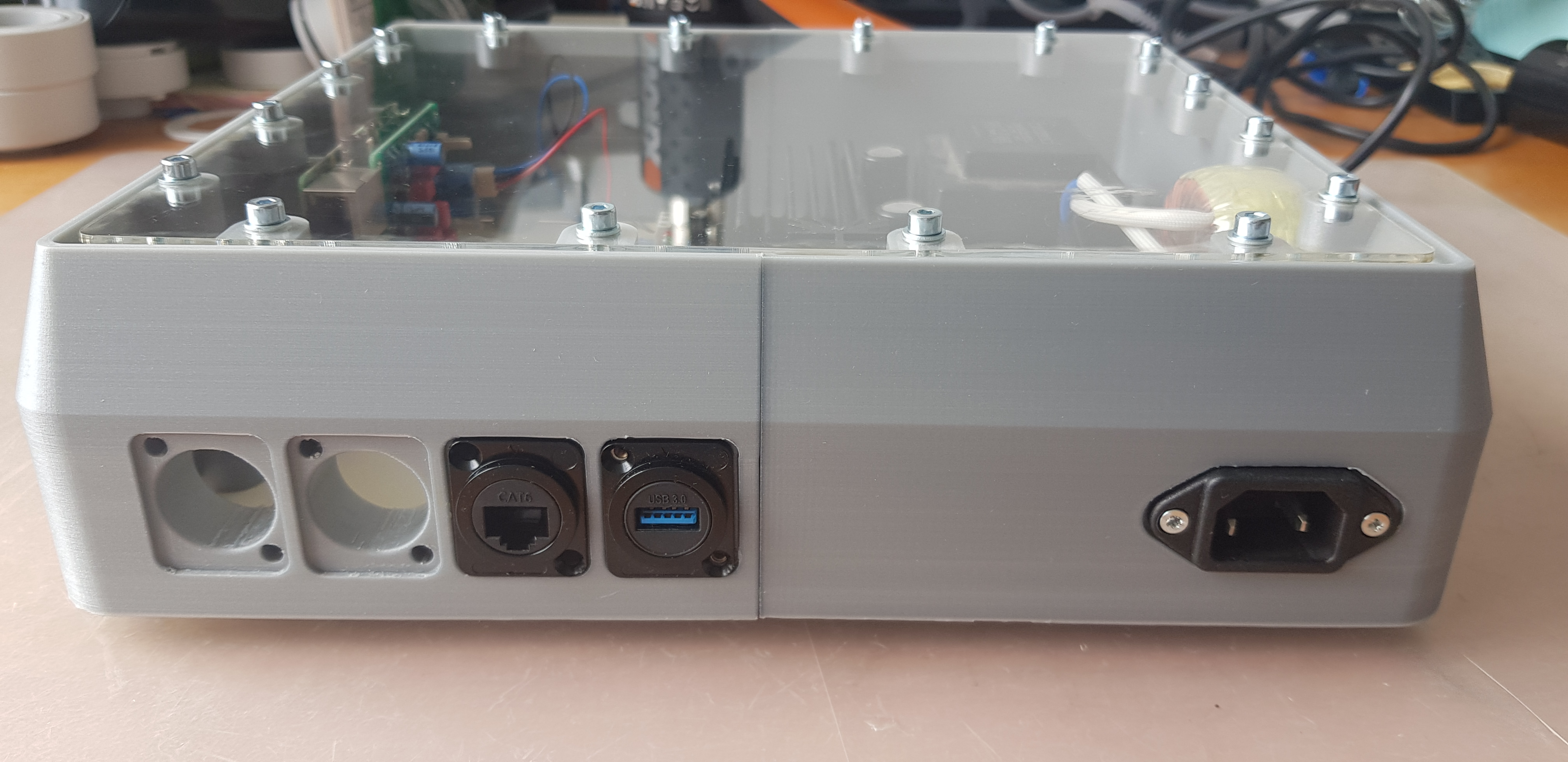

Misschien ook beter de usb en netwerk aansluiting rpi aan de achterkant te plaatsen die kan je zo er in prikken dan

Moet alleen nog de kabeltjes bestellen voor de USB en netwerk aansluiting

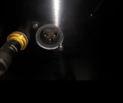

Grappig dat je net als veel anderen de Neutrik aan de buitenkant bevestigd, ik vindt het van uit de binnenkant mooier. :hide:
In dit geval een wat te dikke aluminium achterkant.
Berichten: 6144
Mooi man :goedzo:
Neutric,s zet ik ook aan de buitenkant,vind het niet storen.
Kan ook weinig anders met een kastwand van gemiddeld 2 cm :lol:
En een neutric mag gezien worden.
Zijn gewoon goede dingen,heel wat beter dan de meeste China prul.
hardbats
Berichten: 2416
Bericht door hardbats »
Laten we zeggen dat dit spul geen neutrik is 8-[
Ik had het ook van binnen uit kunnen monteren, heb er zelfs nog over na gedacht.
Maar dit is ook prima. Misschien als ik dat deel nog een keer opnieuw moet printen om wat voor reden dan ook dat ik ze wel aan de binnenkant monteer.
Je hebt ze wel heel netjes verzonken gemaakt/gemonteerd, dus mijn argument is minder van toepassing :lol:

De kappen klaar voor over de voeding.
Alleen de alu onderplaat nog op maat maken en boren.
Dan de behuizing een keer in z'n geheel printen met alle veranderingen die ik gaande weg heb doorgevoerd.
De Boven plaat netjes maken na het lazersnijden.
En nog steeds en net USB kabeltje vinden :think:
