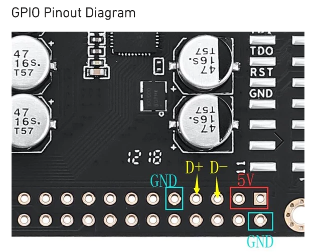

Klopt, maar je kan hem ook los voeden als je hem via spdif aanstuurt...
Re: RPi 3 of 4
Volgens dit document kan je gewoon een externe PS aansluiten en nog steeds de USB gebruiken.
https://www.khadas.com/post/khadas-tone-board

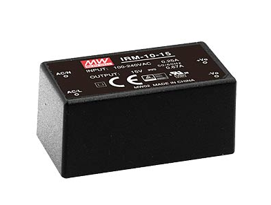

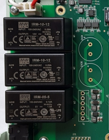

Dan kun je dus ook 2x een module als dit voor gebruiken.
https://www.reichelt.nl/snt-module-10-w ... ol_7&nbc=1
Die gebruikt Soekris ook.

Goedkoop maar m.i. niet geweldig...
Re: RPi 3 of 4
Ik neem aan dat Soekris daar nog een flinke bult filtering achter zet?
Re: RPi 3 of 4
Valt wel mee.
Hier mee kun je toch veel doen?
Dat kan,maar dan moet je wel een usb splitter kabel hebben,anders voed je nog via de usb.
Even zoeken naar mijn bevindingen toen.
viewtopic.php?f=66&t=26262&hilit=Khadas&start=50
Re: RPi 3 of 4
Verhaal gelezen, min of meer duidelijk. Y splitter lijkt me dan goede optie.
