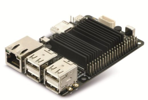

Een andere optie is dan ook nog wel aanwezig, de Odroid C2, die geeft standaard wel de hogere frequenties voor I²S.
ODROID C2

C2 heeft voor mij nog een nadeel er zit geen DSI aansluiting op zodat er geen Raspberry touchscreen aan kan.

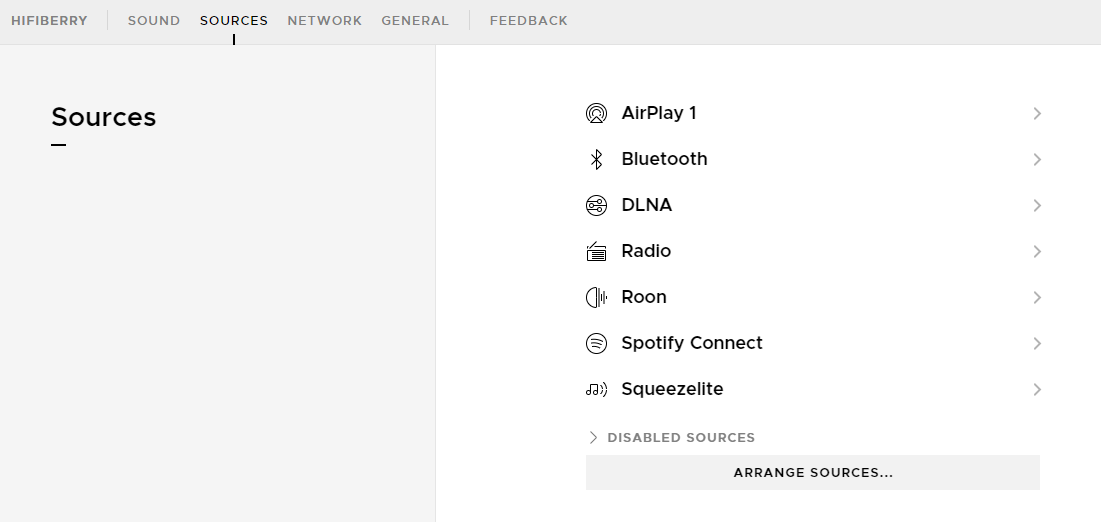

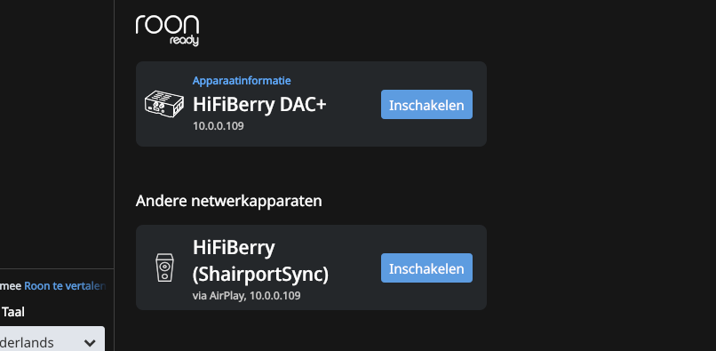

Trouwens ook even de HifiBerry Dac software gedownload, is ook heel strak.
Roon gekozen, en die ziet hem ook direct.
