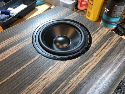

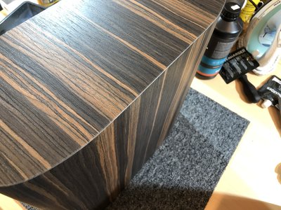

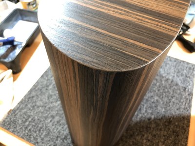

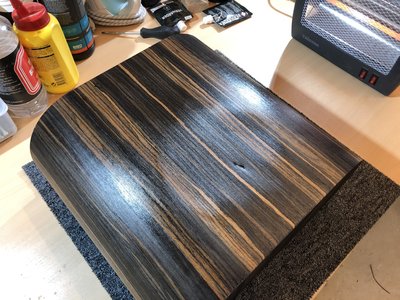

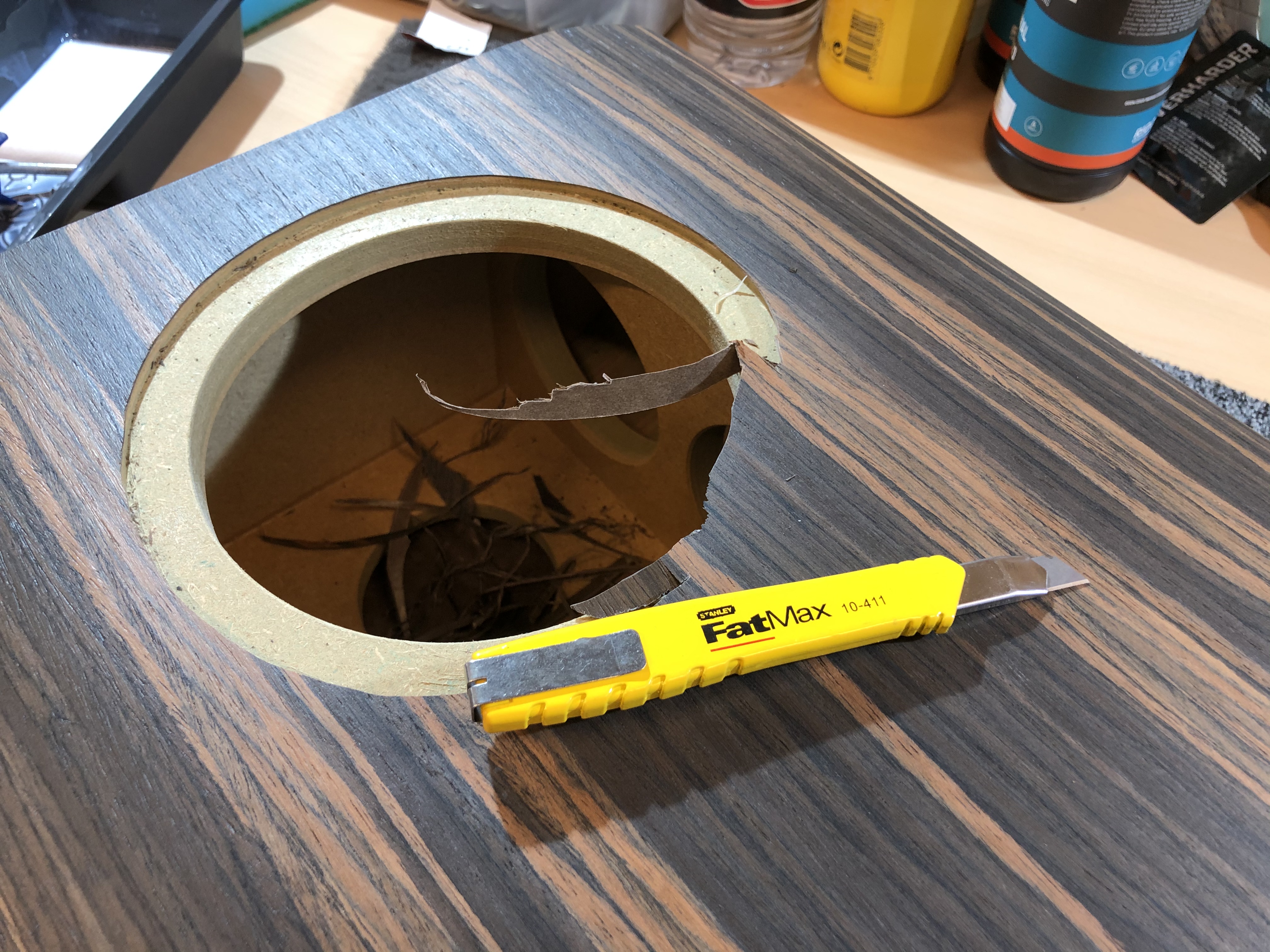

Re: TwentyTwenty 2.0 - high-end monitor
Fineer heeft een nachtje kunnen drogen en nu is het uiteraard tijd voor het afwerken. Ik zet eerst één laag transparante beits op om de tekening van het fineer wat omhoog te halen, dit doe ik met een schuimroller en direct daarna strijk ik dit af (met de houtnerf mee) met een sponsje, doe je dit niet dan krijg je nimmer een afwerking waarbij de houtnerf nog zichtbaar is. Na de eerste laag schuur ik licht op met een Scotchbrite pad en dan werk ik verder af met Skylt (2-componenten polyurethaan lak, ultra-mat). Ook hier gebruik ik de spons voor het afstrijken. Het resultaat, na twee lagen, mag er wezen, nu eerst even laten drogen en de driver gaten eruit snijden en dan nog twee lagen.

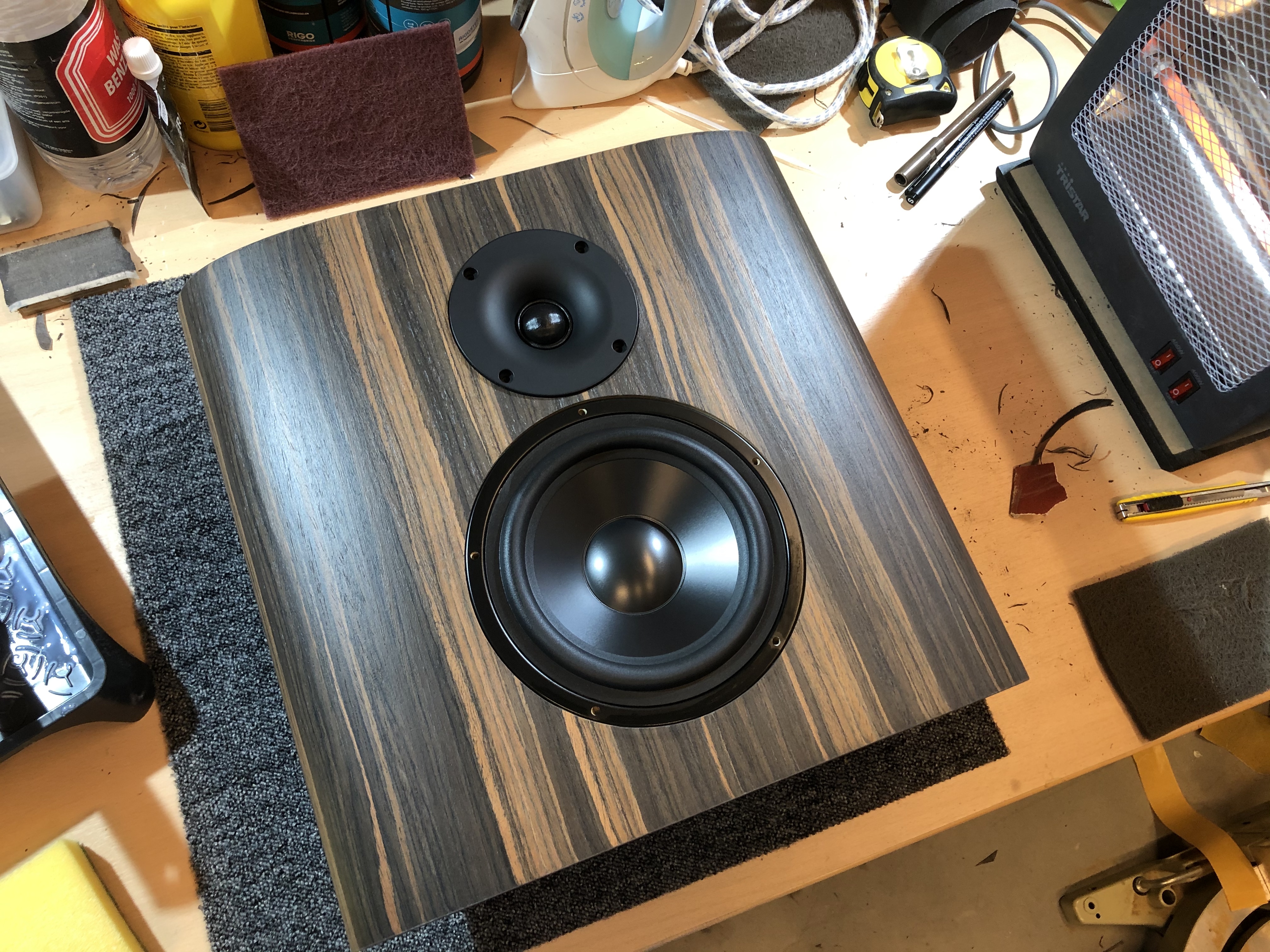

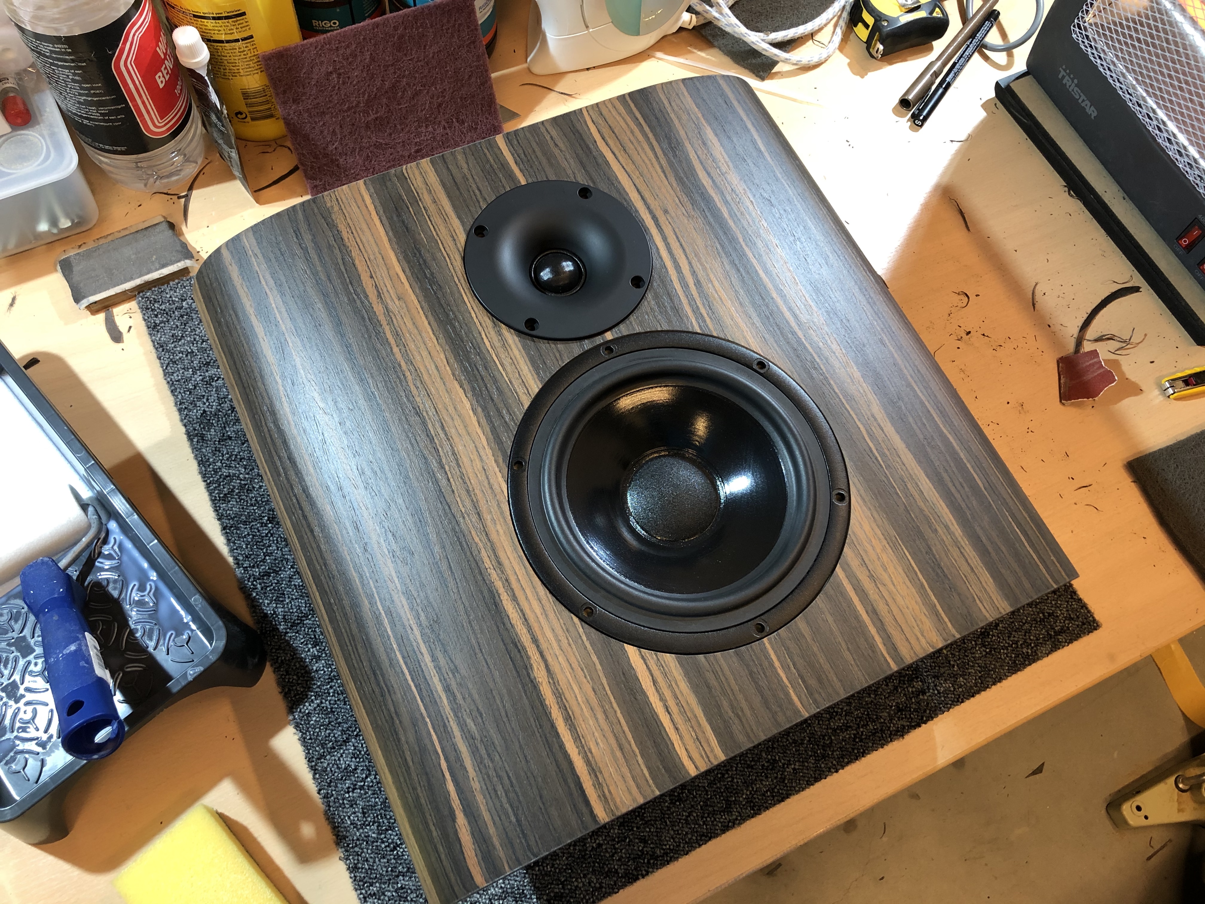

Zes en een half om precies te zijn, ben met het tweede kastje bezig, 2e woofergat is er al bijna uit en dan alleen de tweeter nog en dan ben ik klaar. Vanavond meten en opzet maken voor het filter! :yeah: :proost: ...

Mooi gelukt...ook de gaten erin maken ziet er goed uit....terwijl je je daar druk over maakte....gewoon een scherp mesje en veel geduld.
Nou ik ben benieuwd naar het filter en de PR of andere versie die voorbij komt
