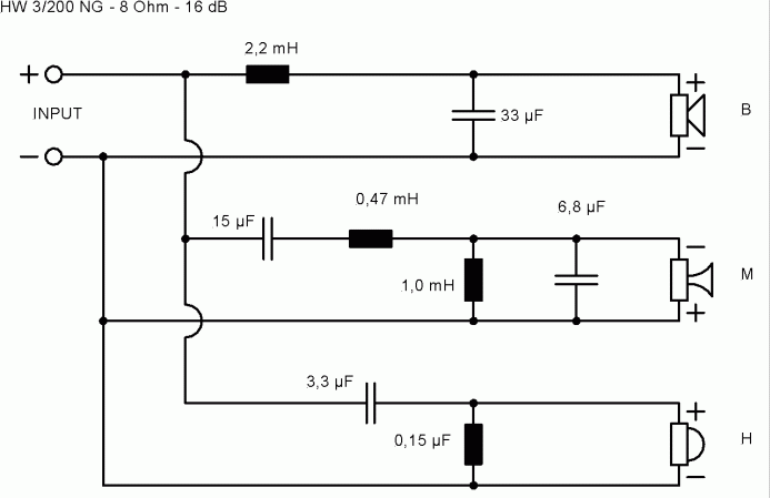

CODE: Selecteer alles
Laag:   Visaton WS 33 NG
Midden: Visaton CBM 130 AW
Hoog:   Audax   TW025A0
Filter: Visaton HW3/200NG

Ze klinken super, veel rust, gecontroleerd laag met veel diepte bij lage volume. Laid back in het Mid/Hoog en dat zou iets sprankelender kunnen maar is niet storend want ik denk dat dit juist die rust geeft. Dit alles met gebruik van het standaard Visaton filter HW3/200 NG 8 Ohm.
Dankzij alle adviezen m.b.t. het filter dat een standaard filter niet meer dan een standaard filter is, toch maar even verder gaan oriënteren.
Alsnog de hulp van een collega bouwer ingeroepen welke met behulp van Boxsim (ik zelf ben daar niet zo handig in) en alle specs van de units en de kastbouw gegevens een filter opbouw heeft gerealiseerd.
Grote lijnen van dit filter komen overeen met de HW3/200 NG met kleine aanpassingen.

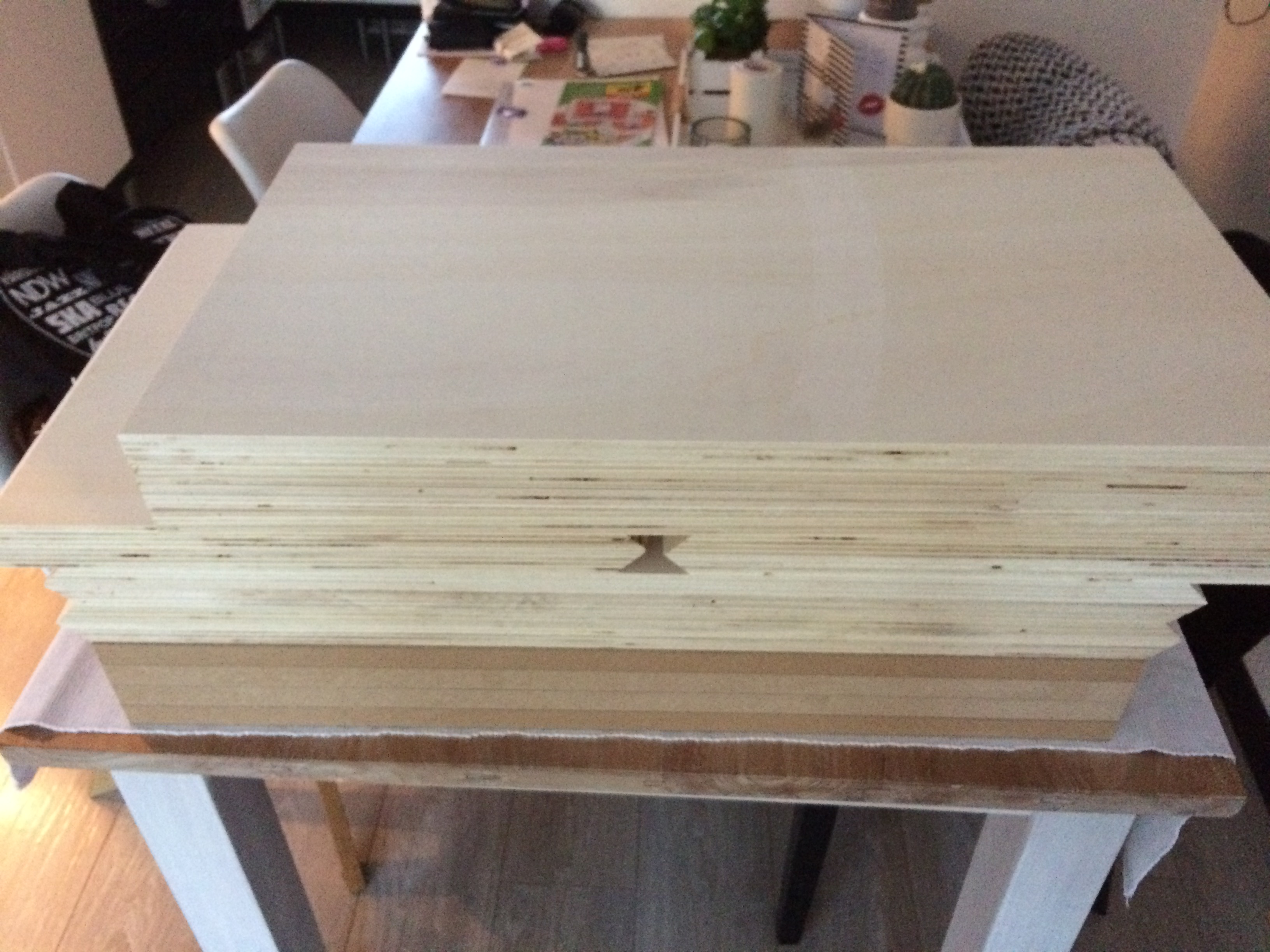

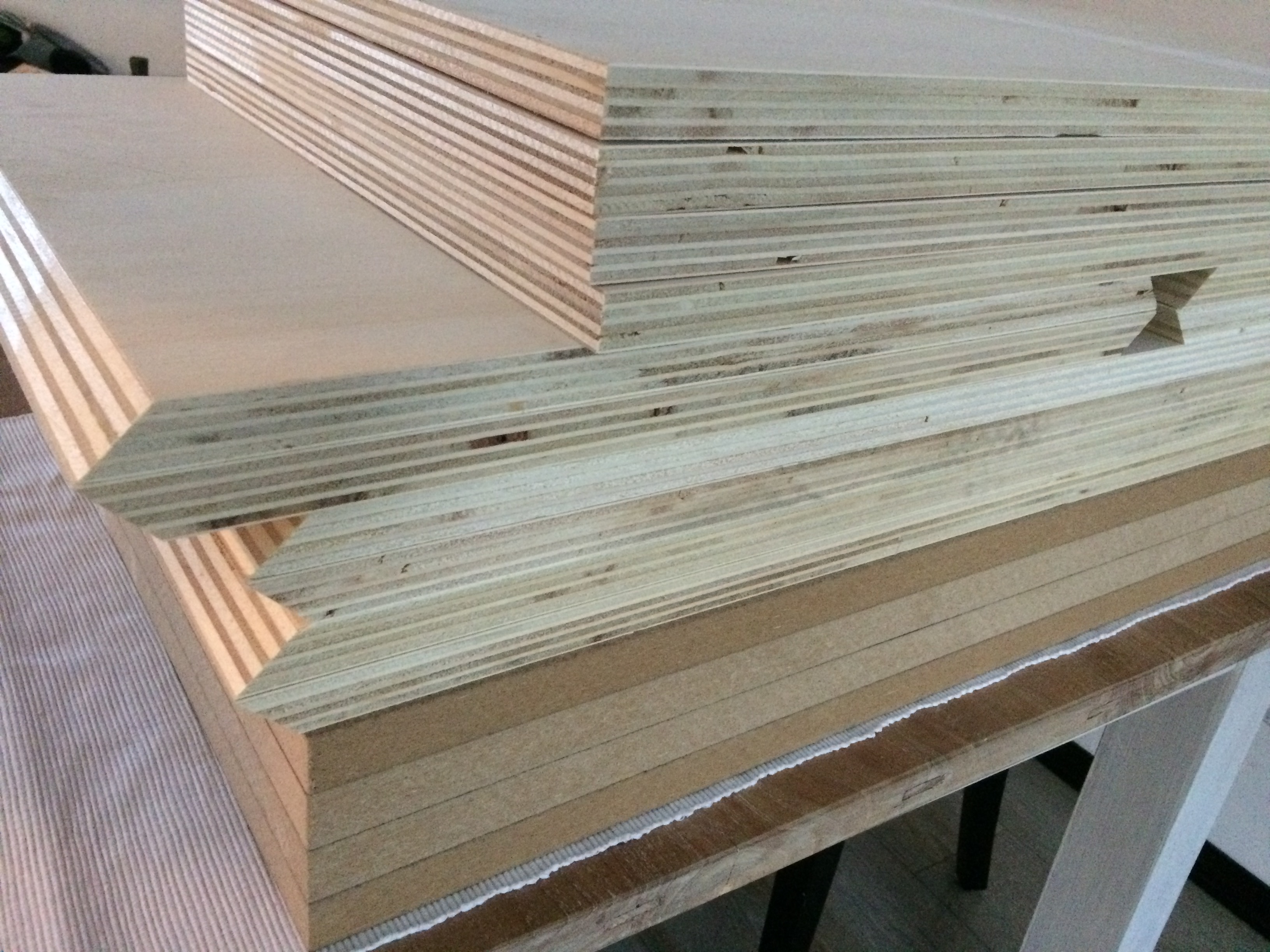

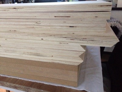

Laten we beginnen bij het hout pakket. Het plaatmateriaal sluit werkelijk naadloos op elkaar aan. Na het in elkaar zetten, zijn de kasten afgewerkt met Osmo top olie Acacia mat. Ik wilde dit eerst met Danish Oil doen maar wij wilden een kersen kleur over de kasten hebben en dat bestaat bij Danish Oil niet.
Advies van de Baptist was dan ook om Osmo te nemen in de kleur Acacia welke makkelijker te verwerken was, in de buurt van de kersenkleur komt en heel erg sterk is als beschermlaag want men gebruikt dit als keukenblad olie.
Superstrak laten zagen bij opmaatzagen.nl

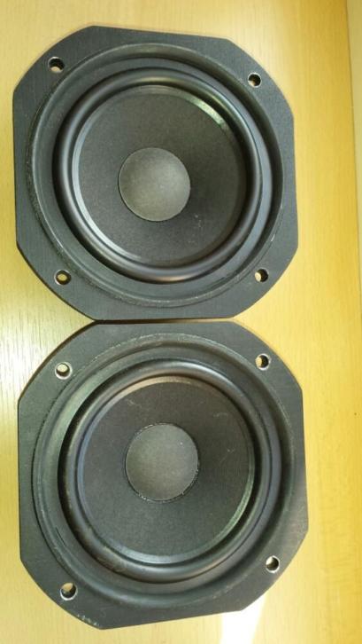

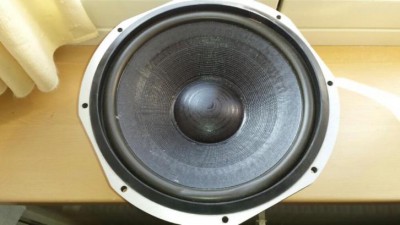

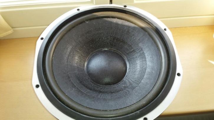

dan nu de units.
Visaton CBM 130 AW
Visaton CBM 130 AW
Visaton WS 33 NG
Visaton WS 33 NG

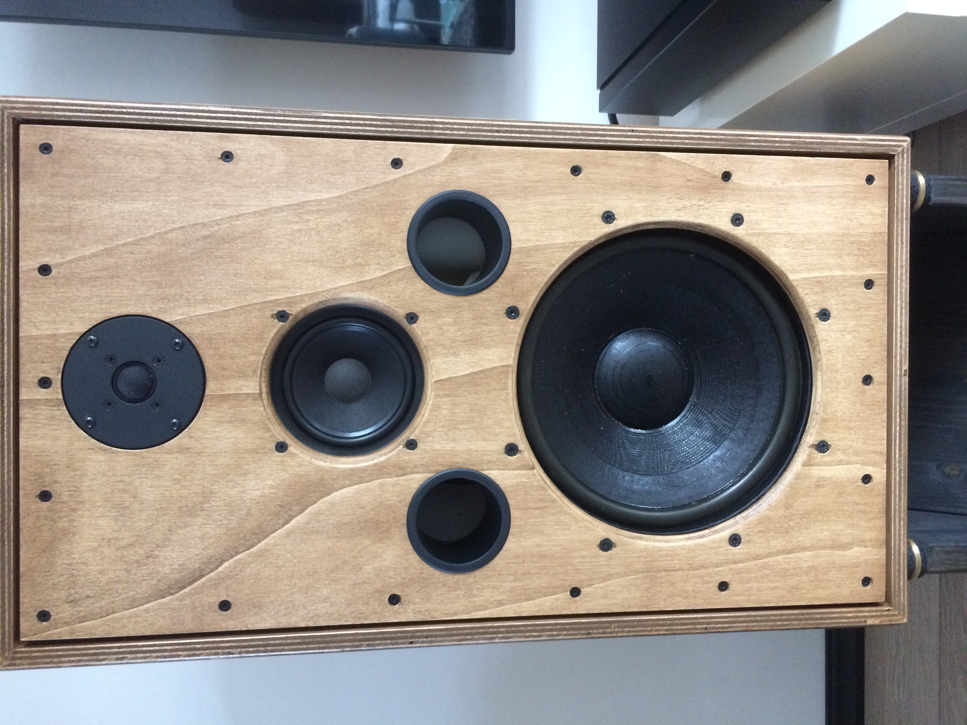

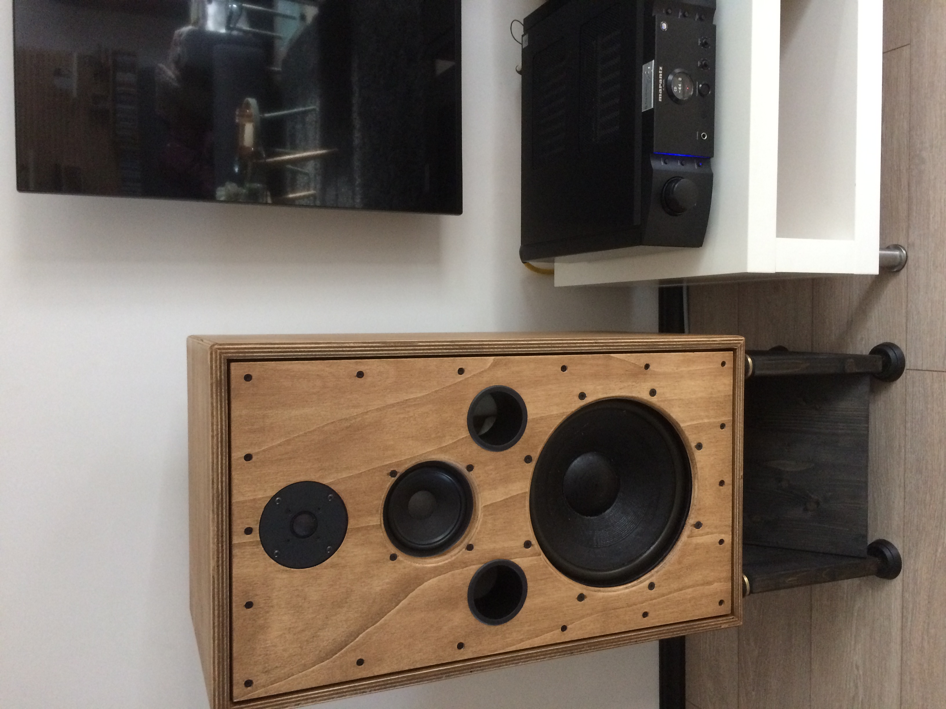

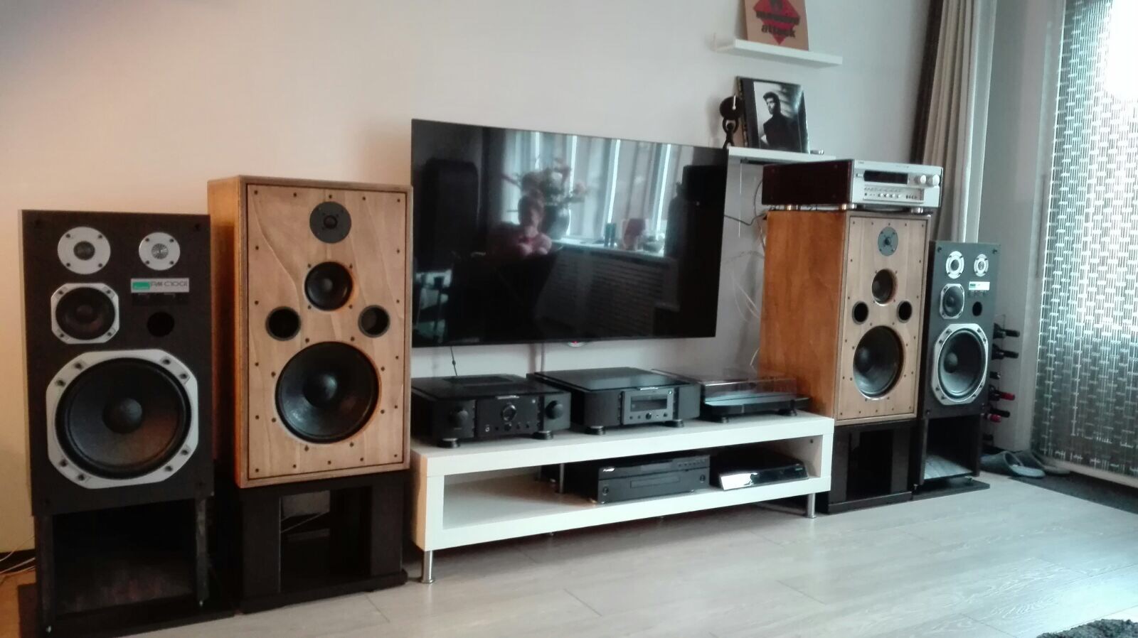

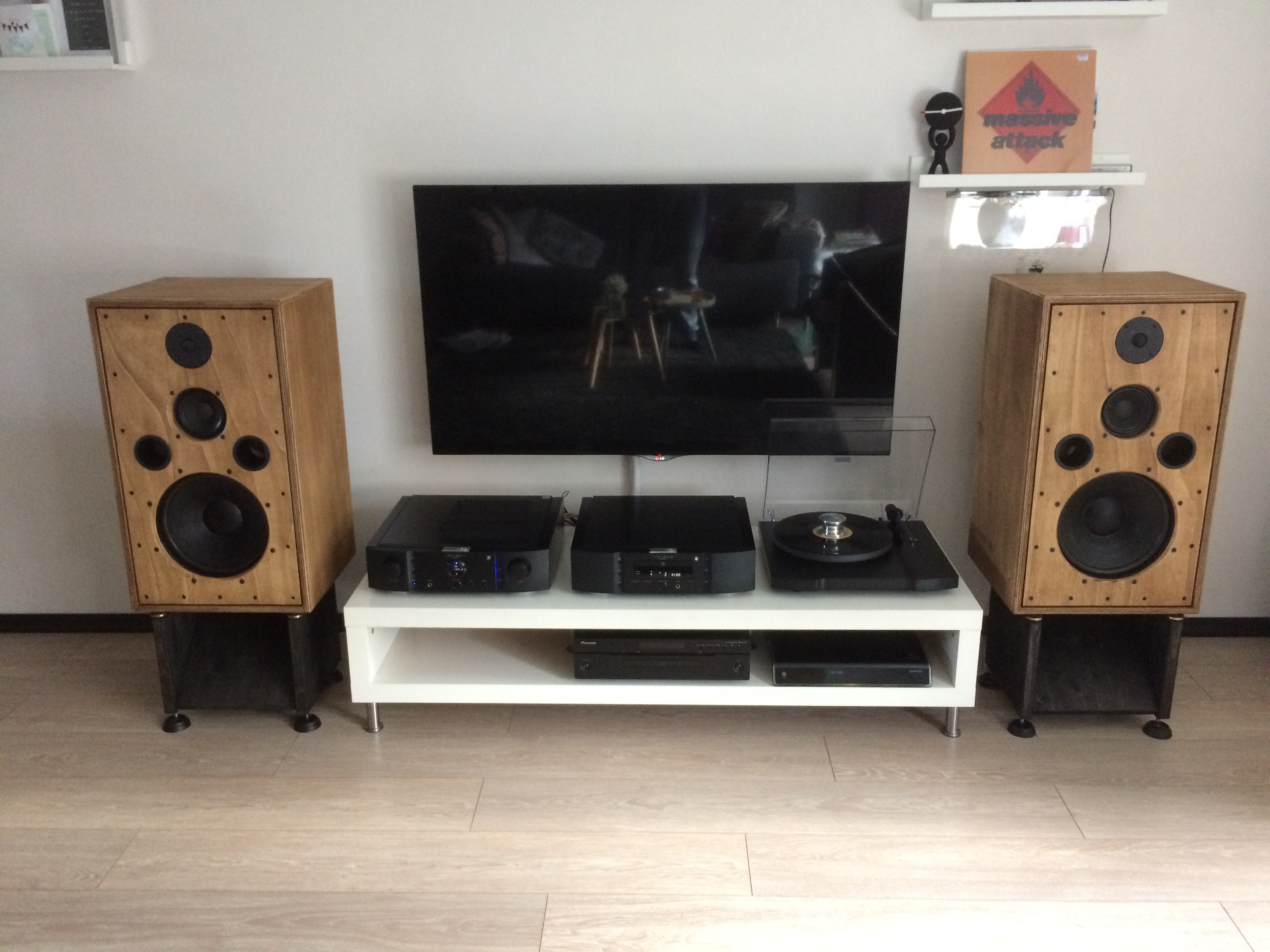

En dan hier het eindresultaat

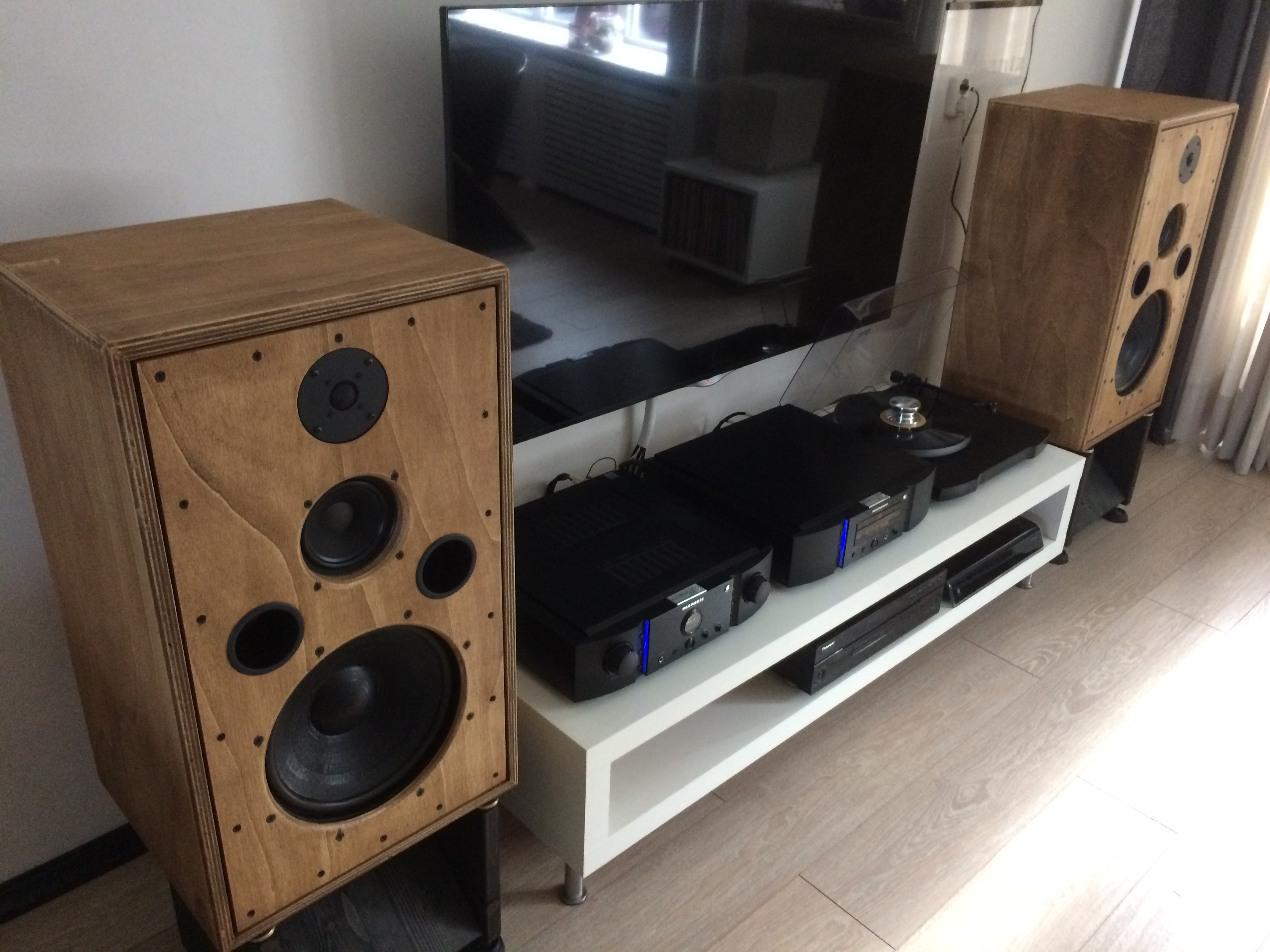

En hier nog een feestopstelling wat meteen een A-B vergelijk is geworden.
Re: Zelfbouw Harbeth 40.2 Gereed, nu met foto's!
mooi geworden hoor. stoer en rustiek, echt ook en meubelstuk zo.

Tja, toen de kasten klaar waren en met veel moeite (32 kg per stuk) van de zolder naar de woonkamer gingen, had ik ook wel even zoiets van WOW, dat zijn flinke jongens.
Maar dat zijn de originele Harbeth natuurlijk ook en de opzet was toch om een look-a-like te bouwen.
