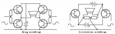

Zou niet mogen, een circlotron heeft twee volledig gescheiden voedingen nodig.

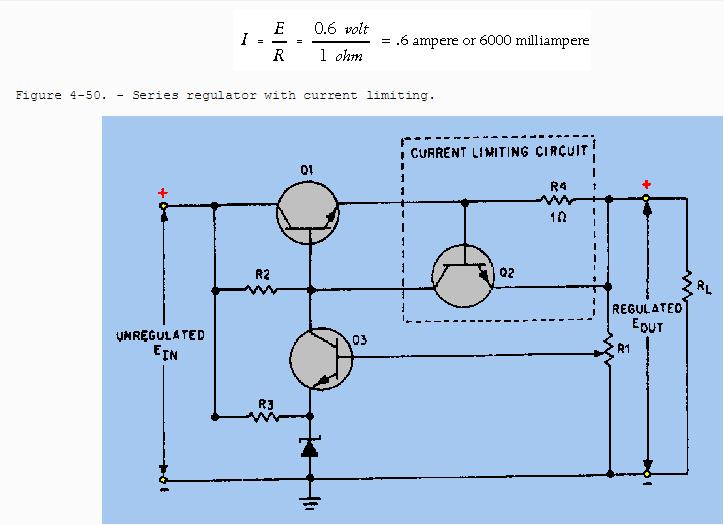

is het een goed idee om deze toe te passen, ik heb de kast van de voeding nu toch open en zou het wel lekker vinden als hij een behoorlijke hoeveelheid stroom kan leveren 28 volt 1,5 A allebei de kanalen, dat gaat nu ook wel maar dan is de koelplaat van de LM317 zo heet dat je er een ei op kunt bakken, je kan het niet meer beethouden je verbrand je vingers er aan ondanks de bij geplaatste eind transistor, die bijgevoegde transistor is er toch om de stroom te leveren?

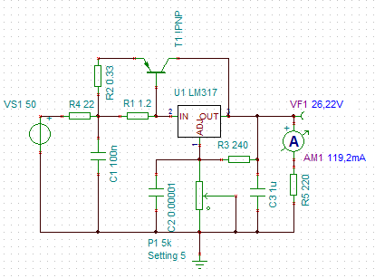

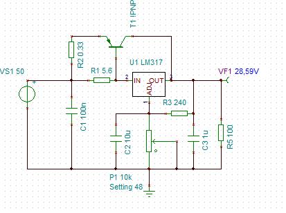

Wat is de spanning voor de stabilisatie? Hoe meer je eraf moet halen naar 28volt hoe heter 't wordt.
Dat laatste schema is meer voor grotere stromen.Met R1=22Ω heeft de LM bijna niks te doen en hangt het van T2 af wat ie kan.
De 1,5A zou je ongeveer half/half kunnen verdelen over LM en transistor volgens 't eerste schema.Met R1=1,2Ω doet de transistor mee vanaf 500mA door de LM en wegens R2 is het bij 1,5A de stroom door de LM ook nog wat opgelopen, redelijk mooi verdeeld.

De HVT versie is hetzelfde maar kan een wat hogere (verschil-)spanning hebben.
Met het eerste eenvoudige schema kun je R1 vergroten naar 6,8Ω , krijgt de LM nog maar goed 100mA te doen.Als je een dikke transistor erbij wil kan bijv. de TIP34 (10A) hoewel met wat minder kan ook wel.

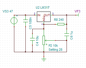

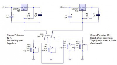

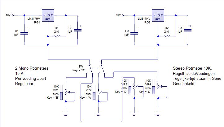

Hierbij 2 schema`s van hoe ik de voedingen apart regel, en hoe dat in serie schakel, dat mag toch geen probleem opleveren, zeker niet als het omschakelen gebeurt als de voeding uitstaat.
Groet,
Pim
Re: 2SK213
Bij de twee voedingen voor de eindtrap komt geen massa te pas en zijn volledig gescheiden.
En als je van 48volt naar 28volt stabiliseerd is 't geen wonder dat de boel heet loopt (30W per voeding !)
Bij en brug is er een gemeeschappelijke voeding mogelijk, heel ander geval.

Re: 2SK213
Veiliger om de instelling voor de hoogste spanning vast aan te sluiten en de regeling voor de lagere er dan parallel aan te schakelen.Bij het overschakelen zit er anders een ogenblik met niks aan het pootje, weet je niet wat er uitkomt.
Of anders enkel omschakelen met voeding uit.

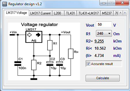

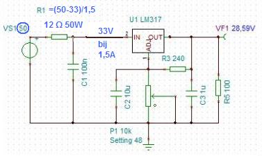

Kwam een leuk stukje software tegen waar de berekeningen voor je worden gemaakt, met verschillende spannings regelaars.
Hier de internet link,
http://www.electronicecircuits.com/elec ... adjustable
Onder het tweede plaatje zoals hierboven afgebeeld, staat download in blauwe letters.
Groet,
Pim
Re: 2SK213
Niet nodig hoor, doe 't gewoon hiermee :think: en deze,
:lol: Anne

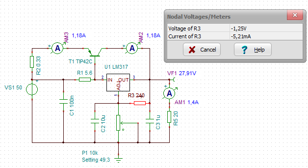

Toch mooi dat z`n eenvoudig programma als Tina Software kan laten zien wat er gebeurt met een LM317, en dat ook de 1,25 Volt aanwezig is, mooi.
Groet,
Pim
Re: 2SK213
Als die stromen in 't blauw van dat prog komen is ie niet erg precies.
De basisstroom van de transistor (zo'n 20mA) gaat langs de emitter zou dan daar geen 1,18A maar 1,2A moeten zijn.
En de spanning over R3 kan, afhankelijk van de afwijking van de LM, tussen 1,2 en 1,3volt zitten.
Dan geeft de vermelding 49,3 (van de 100% ?) bij P1 een onterechte indruk van precisie.

Niet nodig hoor, doe 't gewoon hiermee :think: en deze, Cal.jpg
:lol: Anne
Hoi Anne,
Is er berekening om te zien of deze voeding nog kortsluitvast is?.
Omdat nu de meeste stroom loopt door de powertransistor.
Kan het bijgevoegd schema ingevoegd worden in deze voeding?.
Groet,
Pim

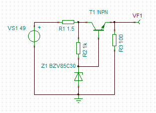

Re: 2SK213
De 317 beperkt de stroom tot ruim 2A.Maar dan is er al meer dan 11volt over R1 en dan goed 10volt over R2 ofwel 30A.Niet bepaald korsluitvast dus.
Tweede schakeling wel dus, niet zo geschikt voor grote stromen (wordt R2 zo klein).
Staat een nul teveel bij de mA !
