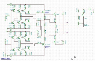

Re: 2SK213
Bericht door PimDriessen »
Hoi Anne,
Ik weet dat jij dit soort ontwerpen verafschuwd, :roll: maar hier dan toch het schema.
Groet,
Pim
Re: 2SK213
Waarom zou ik dat nou weer verafschuwen :? Toegegeven, een wat overdreven aansturing/fasedraaier voor een circlotron, als je maar leut hebt :D
Het is me niet duidelijk waarom die moedwillige assymetrie, zal wel ergens goed voor zijn :sure:
De stroom door die fet heeft weinig te maken met de fet zelf.Die stroom is verantwoordelijk voor de ruststroom in de eindtransistoren, wordt geregeld met P1.
De 14mA geeft dan ong. 1,5A in de eindtrap.Als de voeding idd 28volt is verstook je daar 42W per transistor :shock: Ik zou dan ook de stroom in die fet's maar niet verhogen 8-[

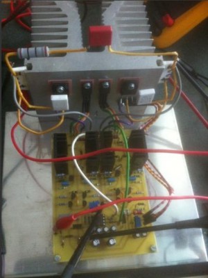

PimDriessen
Berichten: 1452
Re: 2SK213
Hoi Anna,
Hier een foto van de print.
Groet,
Pim

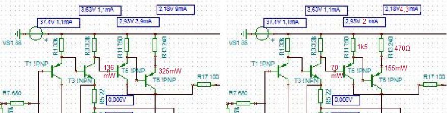

PimDriessen
Berichten: 1452
Re: 2SK213
Hoi Anne,

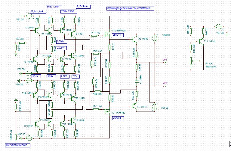

Dit ziet er al gelijk beter uit, bij 1,5 A ruststroom loopt er door R13 R14, 100 ohm 31 mA 2SA1507 en 2SC3902, kan dat zo blijven of zal ik R13 R14, verhogen naar 120 ohm?, en door R31 R32 68 ohm, loopt nu 11 mA wat netjes is lijkt me.
Wat wel vreemd is dat de transistoren die door R11 R12 510 ohm 2SA1145 en 2SC2705,wordt aangestuurd erg warm wordt, mijn pink houd het daar maar een minuut vol dan voelt het wel erg warm, er loopt 7,8 mA dat is toch niet zoveel?.
Bij mijn huidige eindversterker met ook 2SK213 en 2SJ76 als stuurtransistoren loopt trouwens z`n 60 mA, maar dat is dan geen brug versterker, is dat dan ook een source volger?.
Schema bijgevoegd.
Groet,
Pim
2SA1145.pdf
(139.96 KiB) 35 keer gedownload
2sa1507 10 juni 2017.pdf
(130.16 KiB) 72 keer gedownload
Hier nog een bijgewerkt schema met andere waarden weerstanden.
Re: 2SK213
PimDriessen schreef:
Hoi Anne,
De stroom door R31 en R32 hebben niks te maken met die door R13 en R14, wordt bepaald door de schakeling rond P1.Met 11mA gaat er ong 0,7A in een eindtransistor, met twee parallel dus ~1,4A.

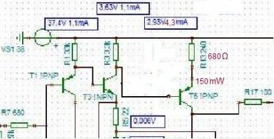

?? Het laatste schema vermeld 3,9mA en 9mA met weerstanden 750Ω en 240Ω.Bij ruim 300mW worden ze flink heet, liever koelvin of minder stroom, loopt toch veel voor de toepassing.

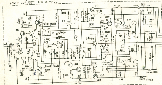

Dat is een heel ander ding :? Lijkt verdacht op een oude versie van een Erno Borbely.(Latere met mosfet's)
PimDriessen
Berichten: 1452
Re: 2SK213
Hoi Anne,
Een goed idee om de weerstanden te verhogen,Ik geef de resultaten weer door.
Groet,
Pim

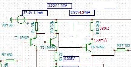

PimDriessen
Berichten: 1452
Re: 2SK213
Hoi Anne,
Heb de weerstanden aangepast alleen nog niet in jou waarden, R11 is nu 1K33 loopt 2,9 mA.
R13 is nu 350 ohm loopt 9,5 mA.
Alles wordt daar niet meer warm T6 kan 1,5 A hebben en zit op een koelplaatje.
Hoe heb jij de gewenste stromen daar bepaalt?.
Ik was met de toonfiets en de scoop eens aan het kijken hoe het een en ander er uit ziet, dat valt niet tegen, blokgolf bij 10 kHz heeft een lichte overshoot, maar die ziet er van boven en van onder het zelfde uit.
De versterking factor is 21 ×. maar het vermogen valt tegen, als ik tenminste goed gemeten heb.
Vermogens weerstand 8 ohm aan de uitgang versterker, scoop over de weerstand probe 1 op 1,
ruststroom ingesteld op 1,5 A, sinus 100 Hz en later 1000 Hz langzaam opgedraaid tot de sinus ging aftoppen, maar voordat de aftopping begon zag ik de ruststroom terug lopen naar 1,4 A.
Gemeten met 100 Hz 17 volt wisselspanning met de multimeter voordat er een aftopping kwam dat is 50 volt top top met scoop, met 1000 Hz ook 17 volt met de multimeter en 50 volt top top met scoop, loopt ruststroom terug tot 1,4 A.
Lijkt mij niet meer dan 17 watt uit te komen, klopt dat?.
Wat bepaalt de versterking factor in dit ontwerpje?.
Groet,
Pim
Re: 2SK213
Hoi Anne,
Moet best kunnen zo, komt niet zo precies.
Niet te klein om niet te heet te worden en niet te groot zodat de fut eruit is.Ik heb iets met gangbare weerstandswaardes voorgesteld.
VS1 met R1 en VS2 met R2 bepalen de stromen in de voorversterker en dan ook de spanning over R3 en R4 .Daarmee zijn de spanningen over R11...14 bekend.De keuze van de stroom en vermogen in de transistors bepaalt dan weer die weerstanden.
Voor mij zit er eigenlijk nog een (vier dus) transistor teveel in :o , zo dus,
Nee hoor, 17volt wel, maar met 8Ω is dat 17x17/8=36W.
Omdat de versterking zonder tegenkoppeling heel groot is (zeker tov die met tegenkoppeling) kan de versterking gevonden worden met 2x(R38+R35)/(R38-R35).

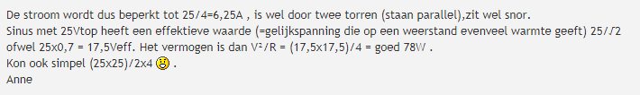

Re: 2SK213
Hoi Anne,
Ik heb de berekening van jou er nog eens op los gelaten, en het blijkt gelukkig mee te vallen met het vermogen.
50/8=6,25A 50/√2= 35Veff
(35 × 35)/8= 153 watt,
Dat kan niet.
Groet,
Pim
Nee, kan niet.Je hebt 50Vtt (28V voeding -verlies transistor+emitterweerstand) ofwel 25√2= 17,5Veff ...
PimDriessen
Berichten: 1452
Re: 2SK213
Hoi Anne,
Ik wil dit graag begrijpen, ging uit van jou eerdere berekeningen, maar dan gaat het ergens niet goed.
Groet,
Pim
Wat gaat er niet goed ?
Met 4Ω belasting is de stroom 2x zo groot als met 8Ω (als de voeding het trekt) en dan is het vermogen ook 2x omdat de spanning hetzelfde blijkft.
PimDriessen
Berichten: 1452
Re: 2SK213
Hoi Anne,
Ik denk het nu wel te begrijpen, toch boven verwachting een kleine 38 watt, met zo weinig onderdelen en dan wil jij er nog 4 transistoren uitlaten, maar wat levert het op buiten het feit dat er 4 transistoren uit zijn, wordt het er beter van?.
Jij kiest dan om de eerste transistor van de Darlington transistor te laten zitten, die kan maar 50 mA verwerken de tweede die kan 1,5 A aan, maar dat is niet echt een audio transistor.
Groet,
Pim
