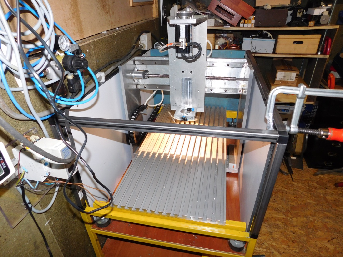

Bijna klaar voor gebruik
Ik heb dus geen kabeltjes gesoldeerd maar aan iets verder gegaan wat ik ook binnenkort nodig hebt
Nu blijft de troep er in :!: en niet op Mn tafel of de vloer
Achter en links en rechts staan er nu Trespa platen
Recht en Voor kan ik er uit schuiven de rest zit vastgeschroefd
Ik ben hier zeer blij mee :bakkie:
Morgen dagje rust :proost:

Mooi geworden Bert :rock:
:dank: voor de complimenten Pjotr
