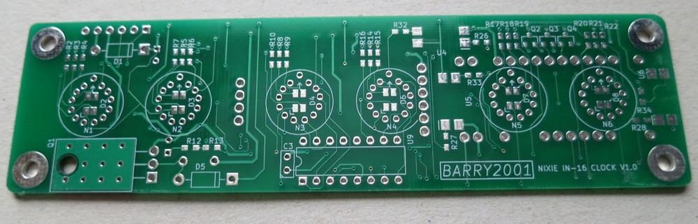

Printje getekend, geprobeerd om het lekker compact te houden. Er zit voor de ucontroller een dubbele footprint op, ik kan kiezen om een Arduino Nano te plaatsen, of alleen de ucontroller met wat losse componentjes. Print ziet er zo uit, 130 x 35mm:

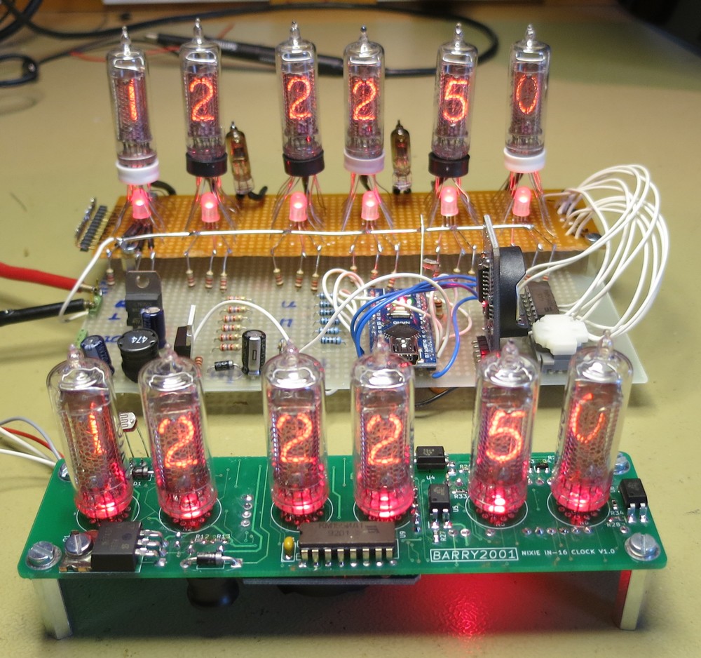

Printje opgebouwd, deels smd (0603) deels through hole, ziet er goed uit.
De led's onder de nixies (IN16) zijn rgb en volledig instelbaar in kleur en intensiteit, in het software menu. Intensiteit van de nixies wordt aangepast aan het omgevingslicht dmv een ldr. Voeding staat op 180V, met 12V uit een muuradapter als input.
Nog een picje met het prototype er bij op:

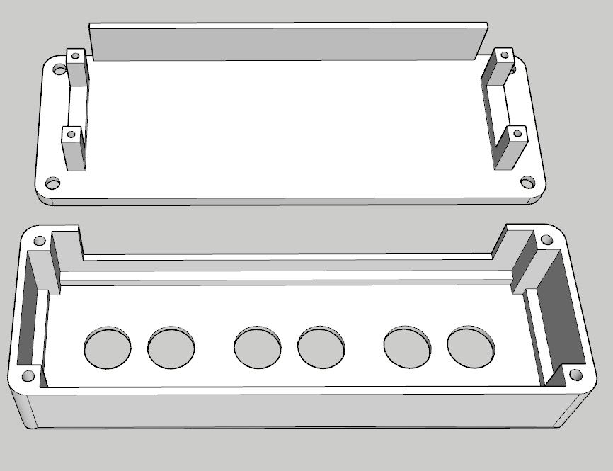

Ik heb nu het idee gekregen een 3D geprint kastje te gaan gebruiken als behuizing. Ik ben inmiddels begonnen om me in te werken in SketchUp, lukt al wel redelijk. Is leuk om te doen in elk geval :D Heb zelf (nog) geen 3D printer, maar heb al wel gezien dat bij een commerciele partij zoiets laten maken niet duur is...

Leuke puzzel geweest, vier lagen ?
Nog moeilijker solderen dan de CA-versterker van Pjotr :(
Sporen zitten soms wel ERG dicht tegen elkaar :shock:
En hoezo "BARRY2001" , er 17 jaar over gedaan :?
Berichten: 15172
Re: NixieNixieNixie
Nee 2 laags, de puzzel viel wel mee hoor. Clearance voldoet, ruim zelfs. Als je zo een print bekijkt lijken de sporen altijd te dun, en lijkt de clearance te klein. Op de 170V zit zelfs ruim 1mm.

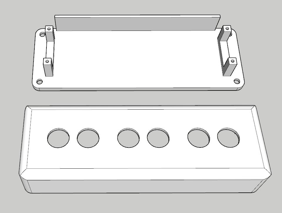

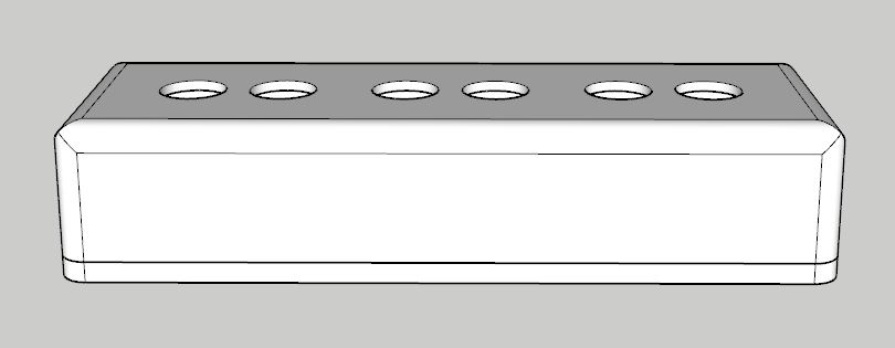

Behuizing, gaat uit 2 delen bestaan; bodemplaat waar print, schakelaar, 12V entree en LDR inkomen, en een 'kap'. En printen maar :relax: (laat ik doen, zelf nog geen printer aangeschaft, ff zien hoe dit uitpakt)

Ziet er goed uit!

@RobertJan: Ja schijnt ook mooi te worden met aceton las ik, ABS dan welterverstaan, dit werkt niet met PLA. Het is even proberen, nu eerst met PLA, om te zien hoe dit uitpakt. Glad schuren zal wel niet lekker gaan zodat plamuren nodig is. Zou dit met spuitplamuur kunnen? Kastje PLA zal rond de 5 euris kosten als sample, wilde het daarom eerst maar eens proberen.
Afmeting kastje lxbxh: 144 x 49 x 29 mm (kapje 25mm hoog, bodemplaat 4mm om de schroeven verzonken kwijt te kunnen)
@Joris: Toch schijnt in basis PLA gladder te zijn dan ABS, maar in basis nog steeds vrij grof. Een kastje als dit wil je glad hebben, misschien is inderdaad toch ABS met aceton bewerken het mooiste.
Temperatuur is itt gloeidraad buisjes geen issue hoor, nixies hebben geen filament. Die worden nog niet eens handwarm.

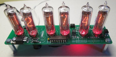

Zodra ik het kastje binnen heb zal ik een picje posten.

Meeste klokjes die je ziet zijn fors, heb nadruk willen leggen op klein & compact. BCD naar DEC omzetter is er alleen in pin through (ouwe meuk), die gooit nog wat roet in het eten. En de optocouplers (moeten 180V kunnen) zijn wat fors, die zijn nog de bottleneck.
Geinig filmpje, zal een busje spuitplamuur kopen.
