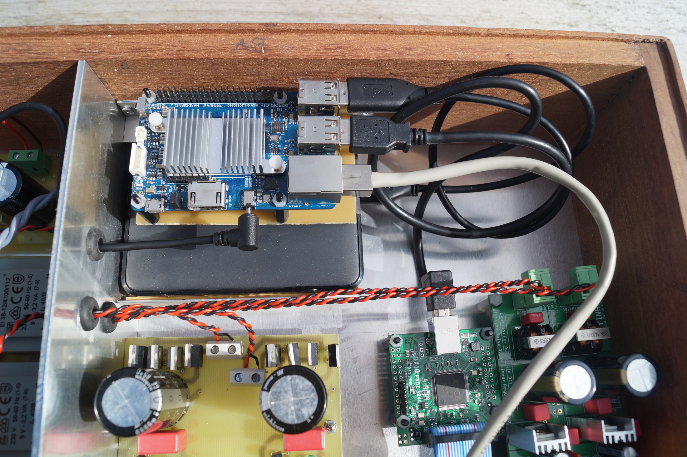

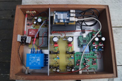

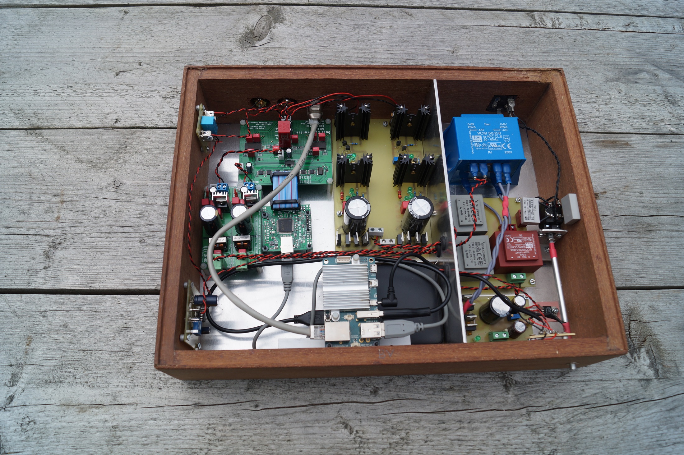

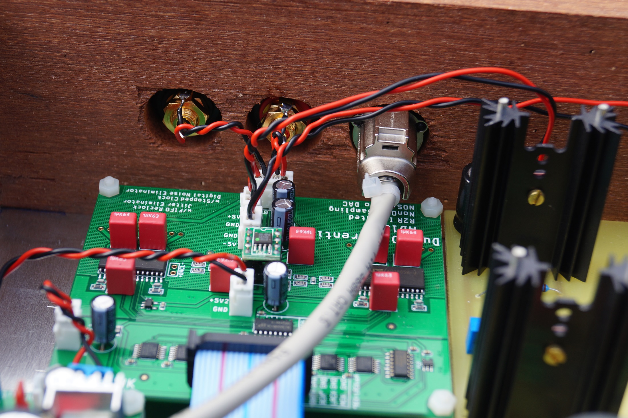

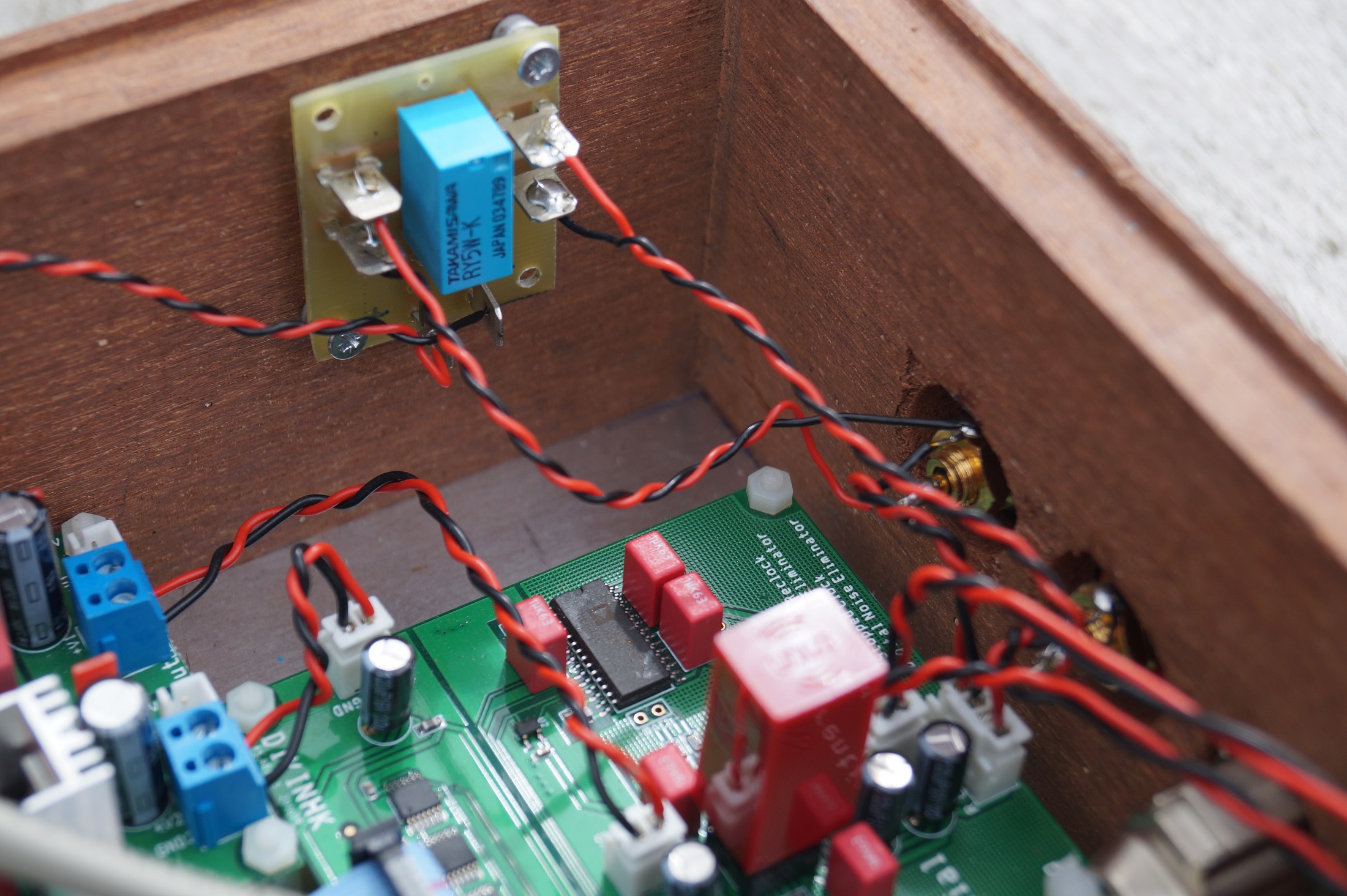

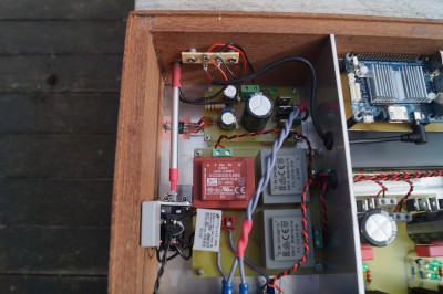

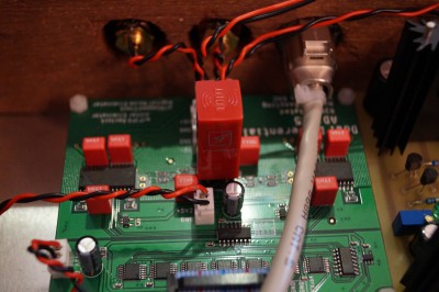

En dan de beloofde foto,s.......... :mrgreen:
De bovenplaat en de pootjes moeten nog.

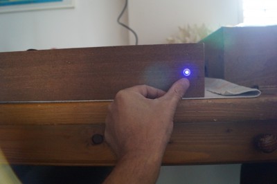

Het glaasje voor op het uiteinde van het aan/uit stangetje is besteld en een blauwe LED met 1K voorschakelweerstand gemonteerd in het stangetje als aan/uit indicatie.
Straks maar even proberen of alles werkt,alle spanningen zijn goed :hide: :D

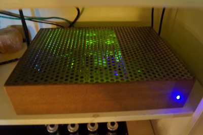

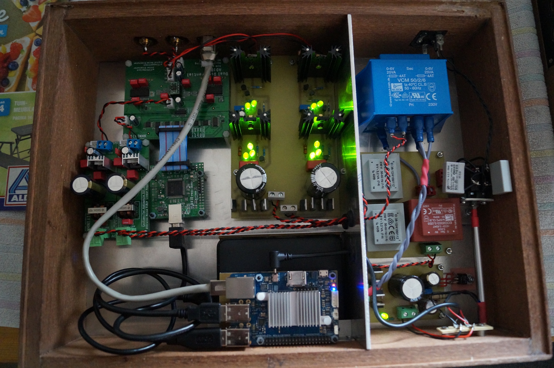

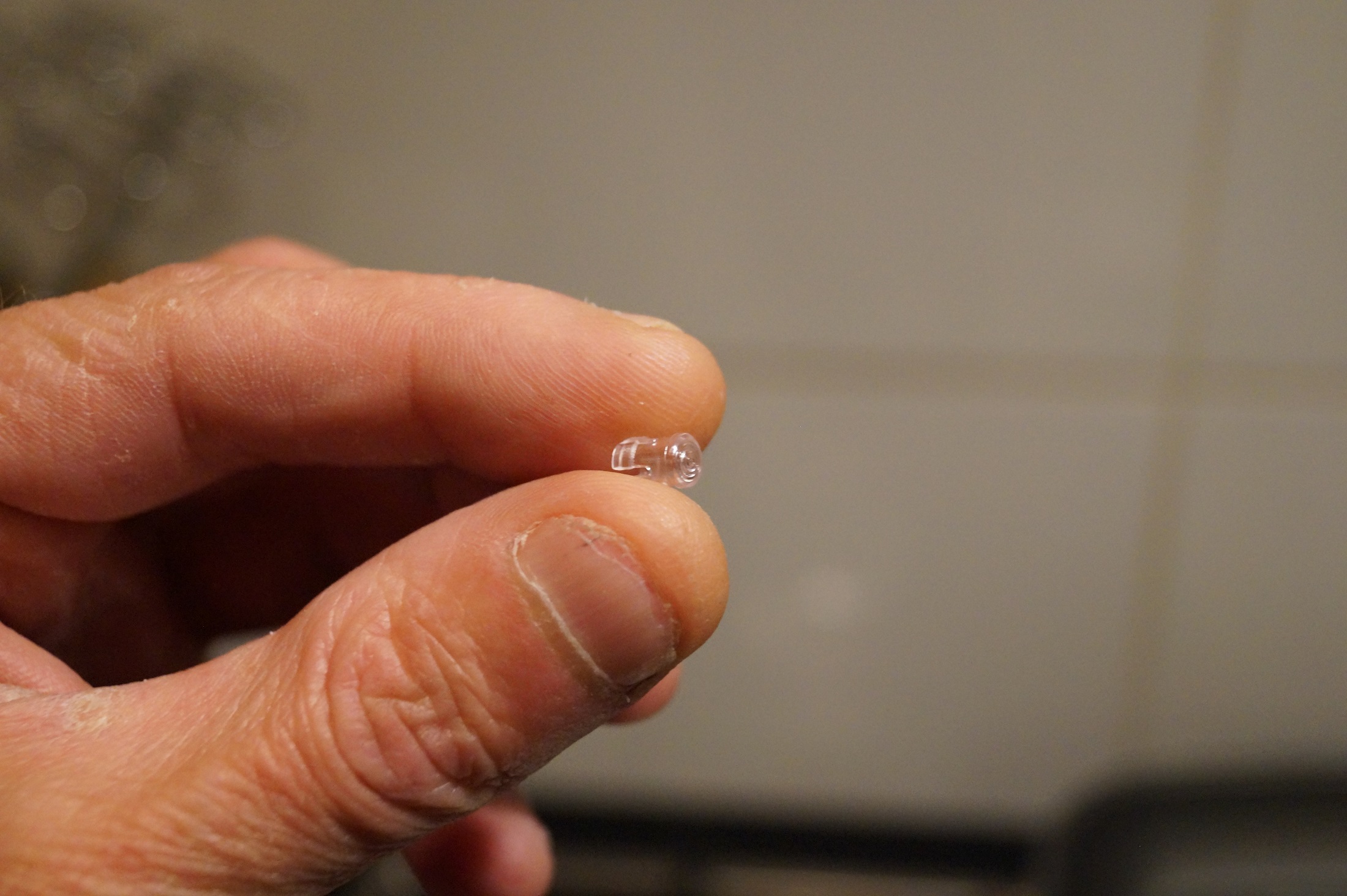

Ondertussen het glaasje voor de aan/uit schakelaar gemonteerd (gat in het stangetje opgeboord naar 4,5mm)
Deksel pas gemaakt.
Het geheel in het rek gezet en vanmiddag enkele uren laten spelen .
Te vroeg om de klank te beoordelen,moet eerst een beetje afkicken van mijn DAM dac sound............. :mrgreen:
De boel staat nu een beetje hardcore in te branden met mijn Metal collectie op repeat :rock:
Als de sound een beetje gesetteld is gaat de BURSON discrete opamp er in voor een verdere 100+ uur inbrandtijd.
Wordt vervolgd.

Nu is de AD1865 dac op zich geen hoge tonen monster(lees bloed in je oren), maar er moet meer in zitten :wink:
Oke, op naar stap 2,dat Burson ding er maar even in gezet,ben benieuwd of ie draait op 5V :hide:
Hij doet het!!! :rock:
Die OPA637 gaat weer terug in de geluidskaart,komt er niet weer in, het is nu al te horen dat de BURSON deze kwa geluidsbeeld ruim overtreft :D
Nu verder met de 100 uur inbrandtijd van de BURSON en dan het geluid maar weer beoordelen............ :mrgreen:

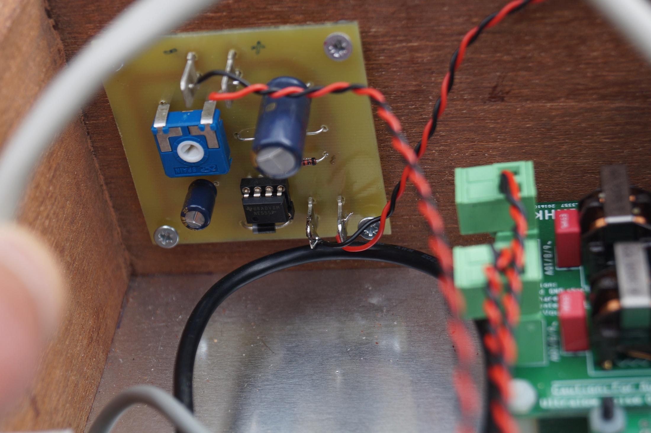

Even een laatste update.
Het probleem was dat als ik de streamer opstart,er na 36 seconden een tik in de speakers klonk als de software van Max2play op het netwerk inlogt :?
Hoort dat zo!!?? ,hoorde ik dan :shock:
Weet ondertussen niet of het hardware of softwarematig is die tik,maar de speler doet verder zijn werk goed. :D
Al verschillende spelers in de software geselecteerd,maar de tik blijft.
Dan maar een schakeling inbouwen die de uitgangen 40 seconden aan massa legt.
Timer en relaisprint gemaakt en ingebouwd,,,,,weg opstart Tik :rock:

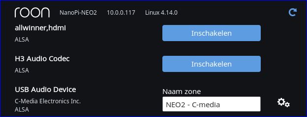

De tik herken ik. Doet ie hier ook. Max2play ziet het xmos dsd 384khz usb bordje dus wel?
Wilde de setup gaan draaien met een NanoPi Neo2 maar daar is alleen Dietpi voor als roon endpoint. Precies die krijg ik niet lekker werkend hier.
Als je een .img file wilt van een Ubuntu of iets anders, moet je maar een berichtje geven. die heb ik wel.
Dat zou handig zijn, het vreemde bij mij is dat ik dietpi prima geconfigureerd krijg maar Roon ziet het ding vervolgens niet (eigenlijk soms wel, soms niet) Heb het probleem eerder met een rpi/i-sabre dacje ook gehad. Daar heb ik toen ropieee opgezet.
