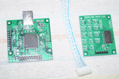

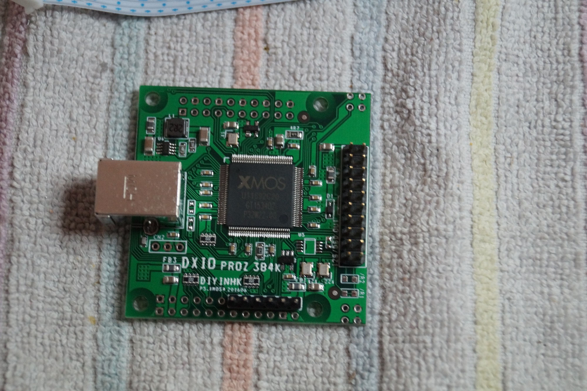

-DAC AD1865,, DIY INHK
-Voeding +5v en 3,3v,, DIY INHK
- USB naar I2S ,DIY INHK
- Sallas zelfbouw shunt voor de -5 en +5v voor het analoge gedeelte van de DAC
-Server PC O-Droid C1+

Vandaag begonnen met het soldeerwerk van de DIY INHK printen,,............ :mrgreen:

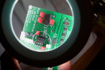

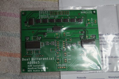

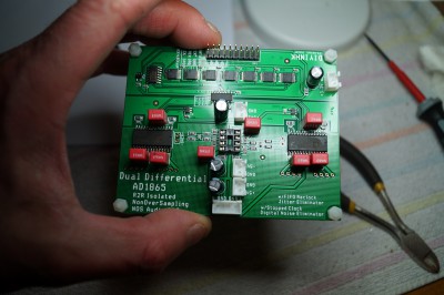

De DAC afgesoldeerd,niets nieuws,gewoon een beetje secuur soldeerwerk,geen eigen ontwerp,eigen printje en bijelkaar gesprokkelde onderdelen,gewoon het betere bak en braadwerk,,wel relaxed :bakkie:
,,,Foei Demo [-X ,zien we daar een beetje zand i.p.v. het ,,betere,, glaswerk :shock:,,
Tja,maar even ,,go with the flow,, met de bedenksels van de heren van DIY INHK............... :mrgreen:
We zien wel,of beter gezegd, horen wel :lol:

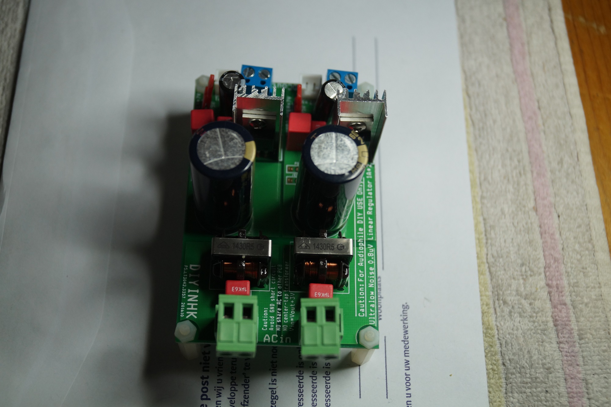

Voedingen :-k

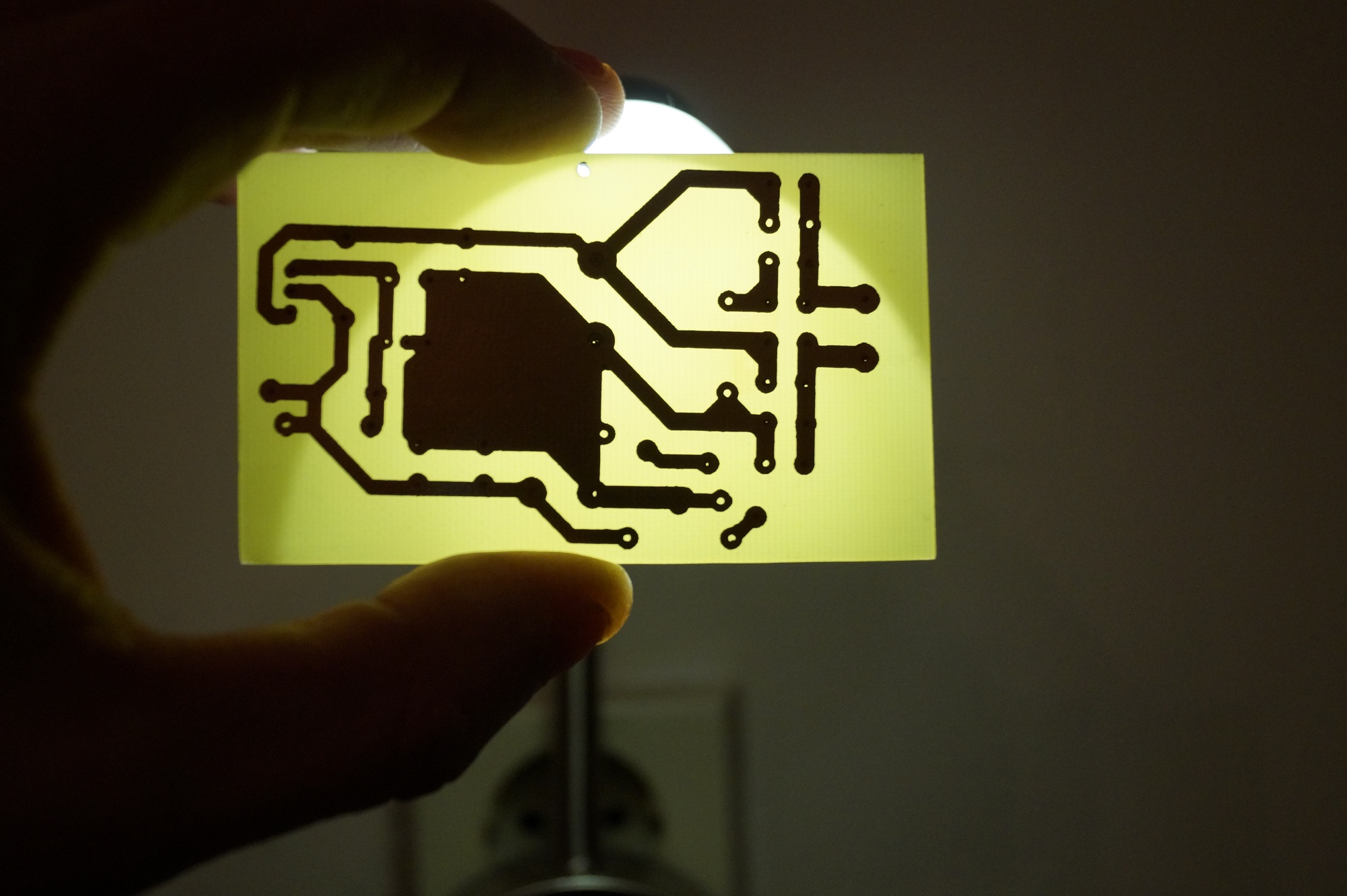

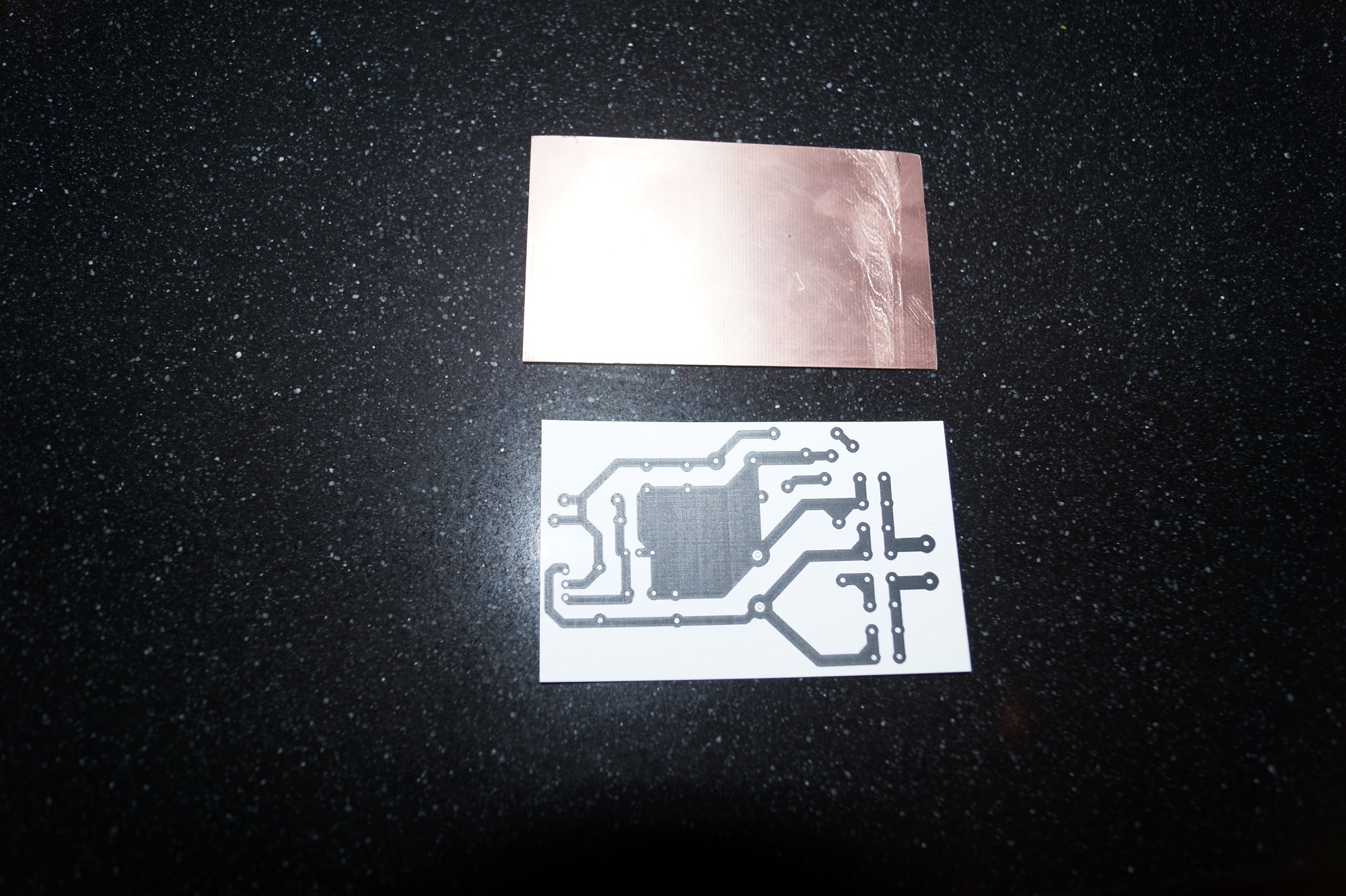

Voor de boordcomputer en de HD een 5V voedingsprint gemaakt.
Was wel koud in mijn schuurtje,kreeg de etsbak maar amper warm, 5 uur later printje klaar........... :mrgreen:

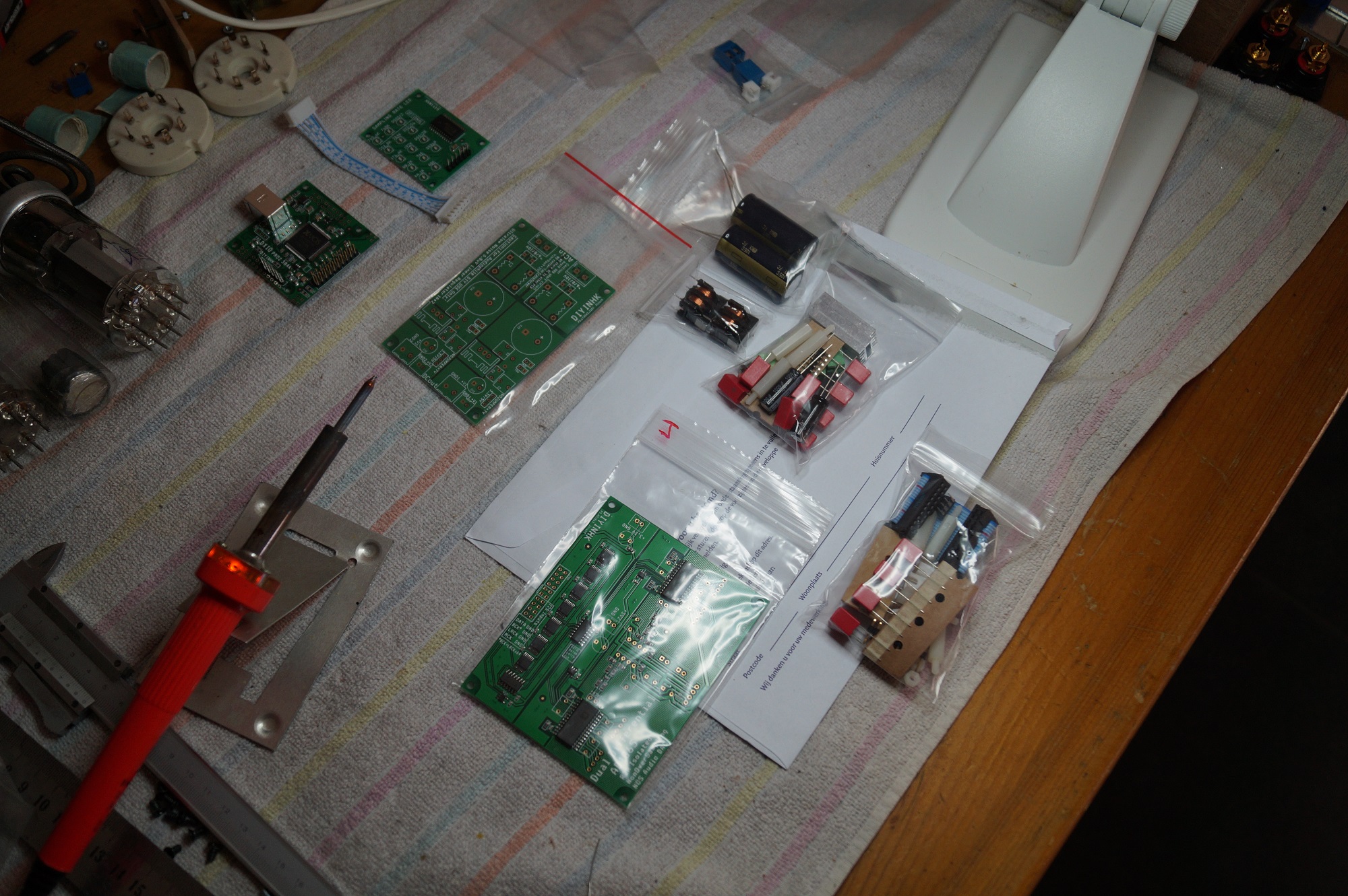

In de eerste plaats zag ik bij DIY INHK de dual AD1865 DAC liggen.
Heb zelf veel AD1865 DAC,s gebouwd en wilde wel eens horen wat DIY INHK er van gemaakt heeft.

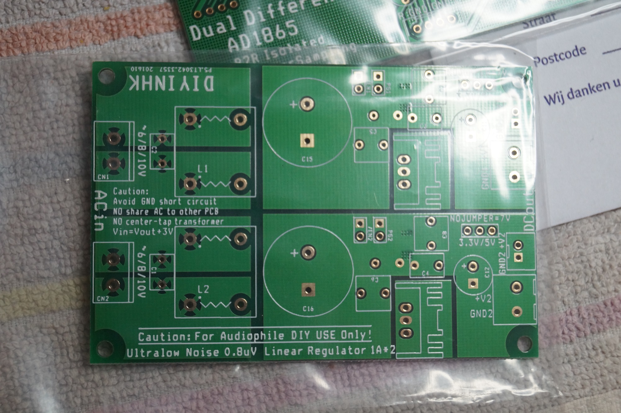

En als ik dan toch iets bestel,bestel ik gelijk de +5V en +3,3V voeding PCB mee te samen met de USB/I2S omzetter,al was het om de vergelijk met mijn zelfbouw Sallas shunt voedingen.
Had zelf nog een aantal shunts liggen die kunnen er dus ook zo bij....... :mrgreen:
Rest nog een computertje voor het server/speler gedeelte en een HD met muziek, ,,,,,Odroid-C1+ en WD elements 1TB

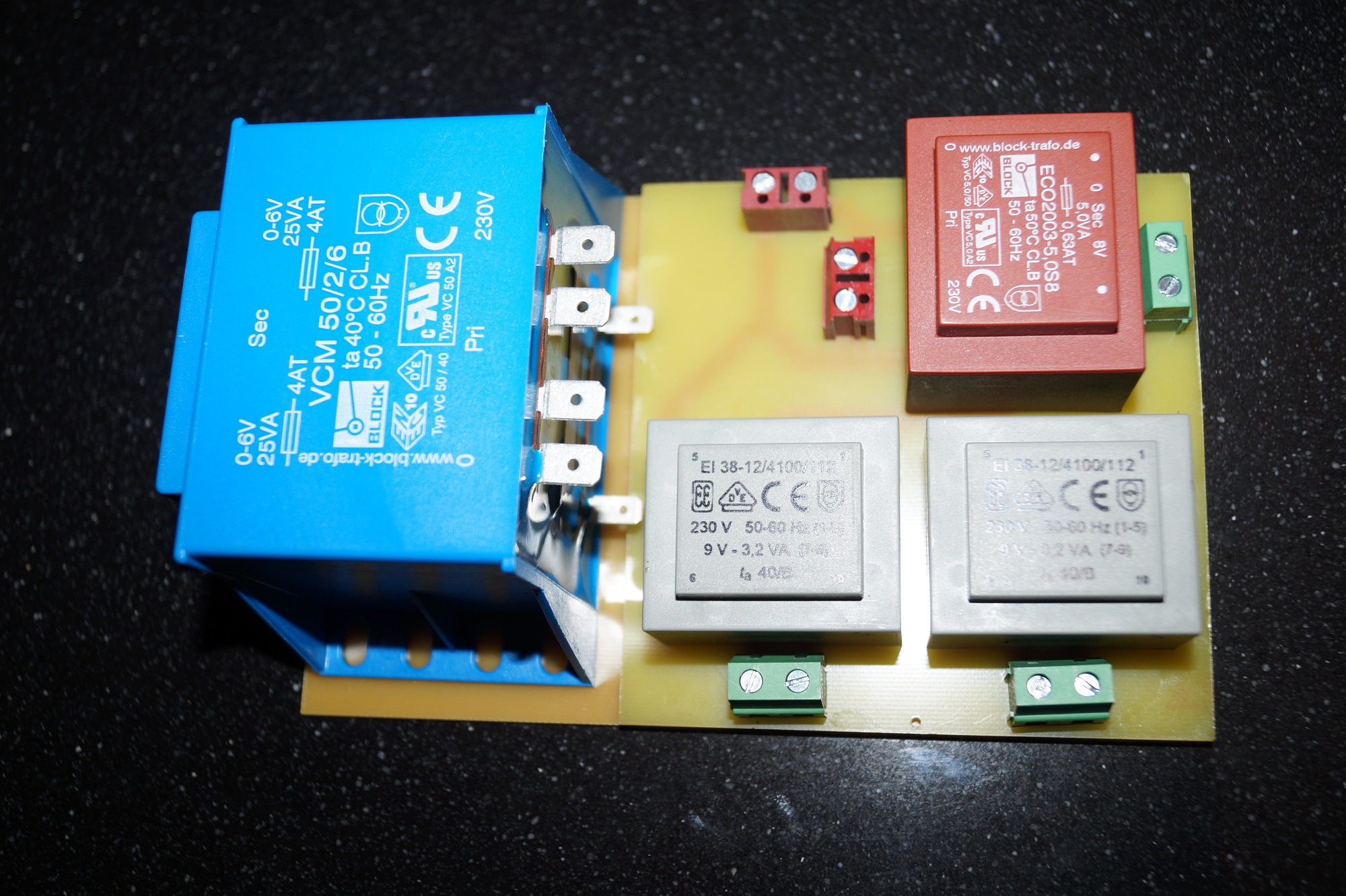

De trafo,s zijn binnen..... :rock:
En wat doe je dan :-s
Denken,denken :-k

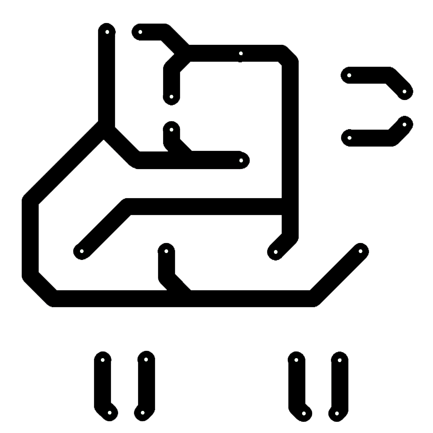

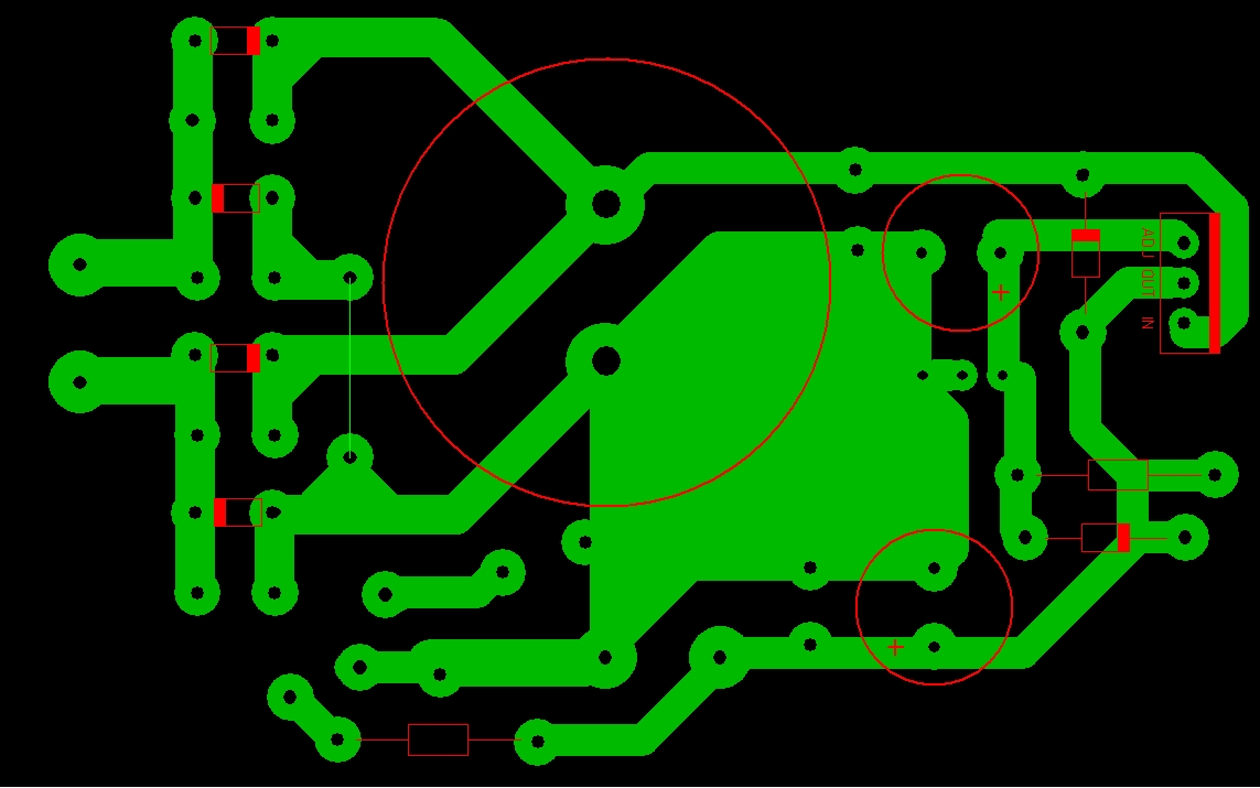

Waar moeten de aansluitingen komen,hoe krijg ik alles compact bij elkaar,is de opzet logisch t.o.v. de rest van de schakelingen,kortom een beetje voorstellingsvermogen gevergd :D
Waar begin je ,meten is weten,schuifmaat er bij en dan het ontwerp :think:
Dit moet hem wezen.
Laatst gewijzigd door democles op do 26 jan 2017, 23:27, 1 keer totaal gewijzigd.
Berichten: 6144
Re: winter streamer

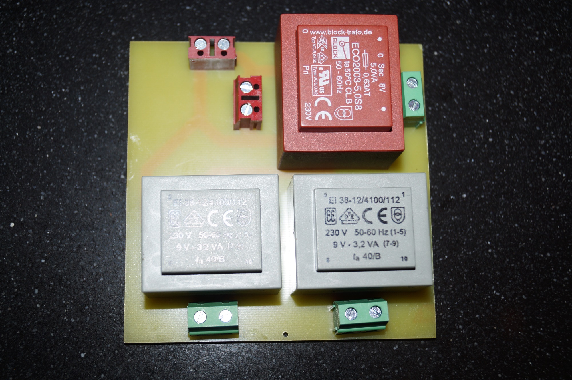

Oke, 2 uur ontwerpen,7 uur etsen {moest eerst Sipkema aan de kant schoppen, die aan het meten was of het ijs op de etsbak al dik genoeg was :lol: )
Printje gereed :yeah:
En alles paste ,goed gemeten dus :wink:
Berichten: 6144
Re: winter streamer
uiteindelijk is dit de bedoeling............. :mrgreen:
Waar uiteindelijk de dikke trafo aan toegevoegd wordt,voor de voeding van de O-droid en HD.
Energiecentrale gereed............ :mrgreen:

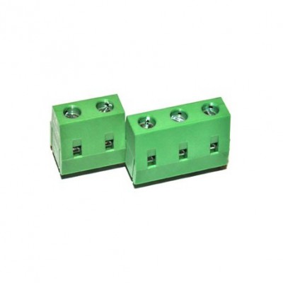

Ik heb altijd met die 2 pins schroefheaders dat ze scheef trekken als je ze schroeft, heb je daar geen last van?
Berichten: 6144
Re: winter streamer
Bij deze groene weinig last van is goede kwaliteit.(wordt ook in de industrie gebruikt)
Het klopt dat er veel verschillen zijn in kwaliteit,als je ze gebruikt bezuinig dan niet.

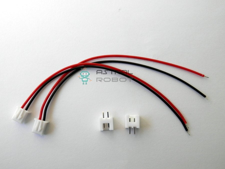

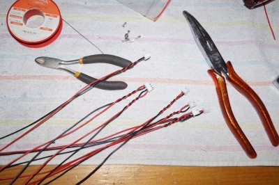

Heb wat stekkertjes en de pinnen binnen gekregen, voor de dac print.
JST-XH 2,5 mm stekkers.
En ik dacht even dichtdrukken met de punttang en kabel solderen. :-# :shock:
Oke die dingen zijn zo klein,en dat dichtdrukken van de pinnen om de kabel lukt ook niet echt :evil:
En heb je het dan voor elkaar kruipt het soldeer in de krinpstekker :boos: :boos:
Weet iemand een goedkope krimptang voor dit klusje,of kant en klare kabeltjes met 2 of 4 pin er aan in NL te verkrijgen,want China viert 2 maanden nieuwjaar :oops:
Re: winter streamer
Wat ik wel heb gedaan, is dan eerst met een klein tangetje het vast knijpen en daarna nog een heel lichte dosering tin met de bout voor de zekerheid.
Heel kort, en dun soldeertin.

Berichten: 6144
Re: winter streamer
Bedankt jongens voor de hulp :goedzo:
Vandaag nieuwe dag nieuwe kansen.......... :mrgreen:
Heb het eerst maar even geprobeerd zoals Hans het beschreef.
Dus eerst met een tang de pinnen bewerken dan de kabel er tussen en een klein druppeltje soldeer om het af te maken.
En dat is gelukt :dank:

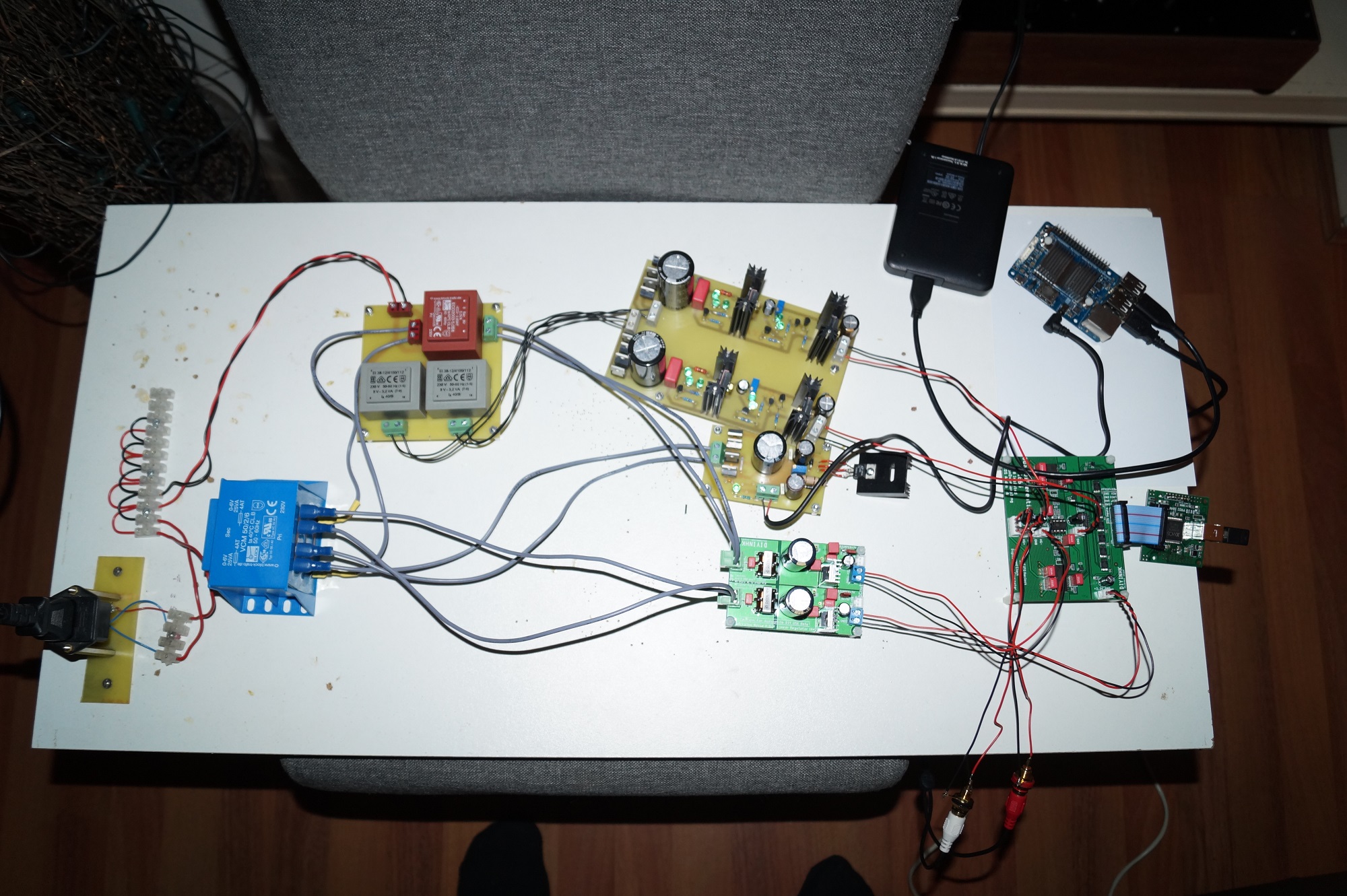

Dan kan nu alles op een plankje.
Uiteindelijk er geen geluid uit gekregen :think:
Alle power supply,s nagemeten en afgesteld,Max2Play ingesteld,de hele collectie op de HD gescand ,maar nix ,geen geluid........ :?

Volumio er op gezet en binnen 10 minuten klinkt er muziek uit de dac en de Odroid C1+ :rock: :rock:
Berichten: 6144
Re: winter streamer
Oke,nieuwe ronde nieuwe kansen.
De ,,schreeuwige,, Volumio verwijderd,en max2play er weer als software er op gezet.
En nu werkt het wel :rock: (had de vorige keer een paar uur zitten stoeien met de verkeerde versie voor de Odroid C1 i.p.v. de C1+ :hide: )
De boel nog inbouwen en er misschien een andere opamp inpluggen,maar voor nu klinkt het niet verkeerd.......... :mrgreen:
