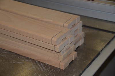

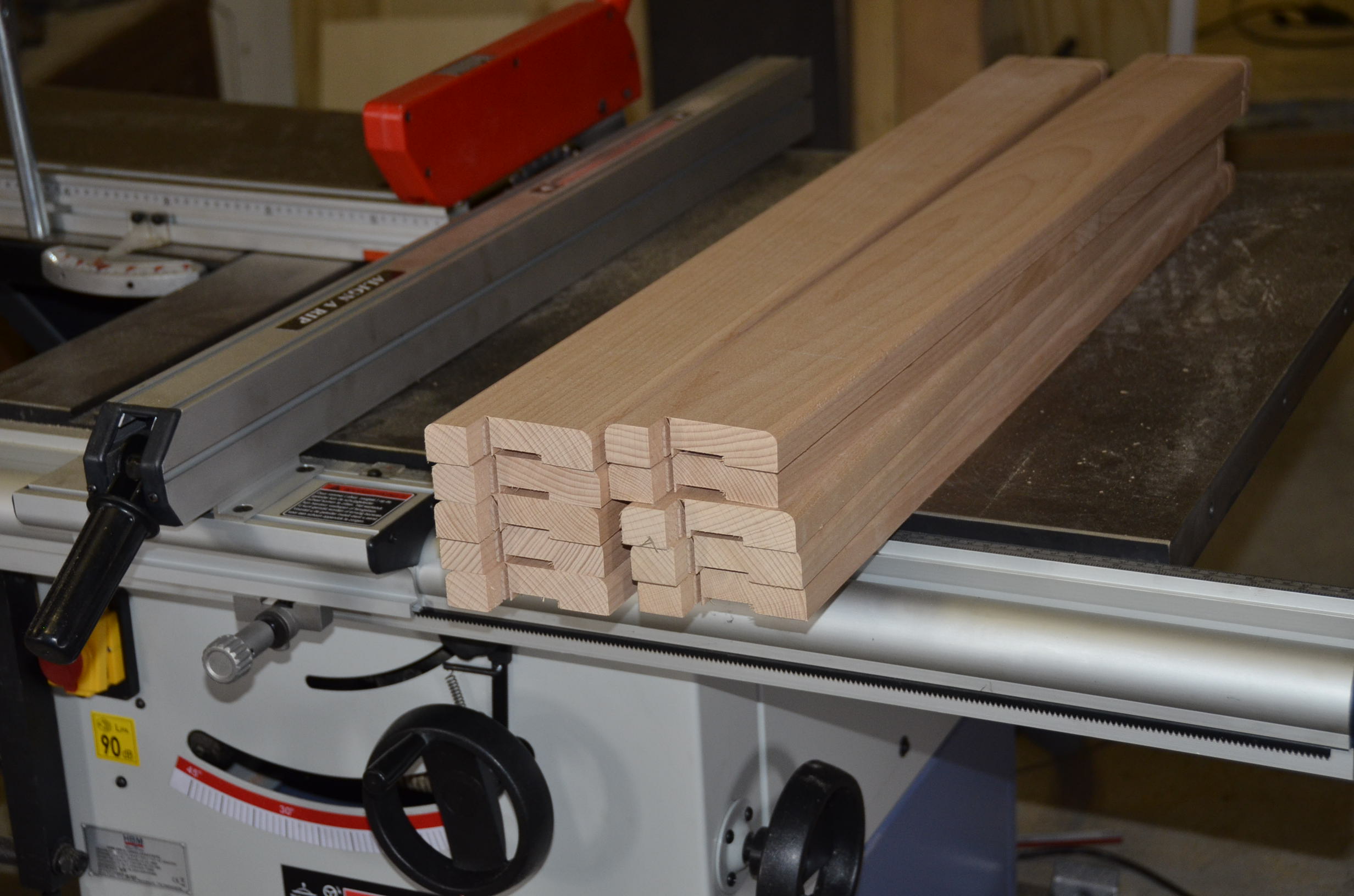

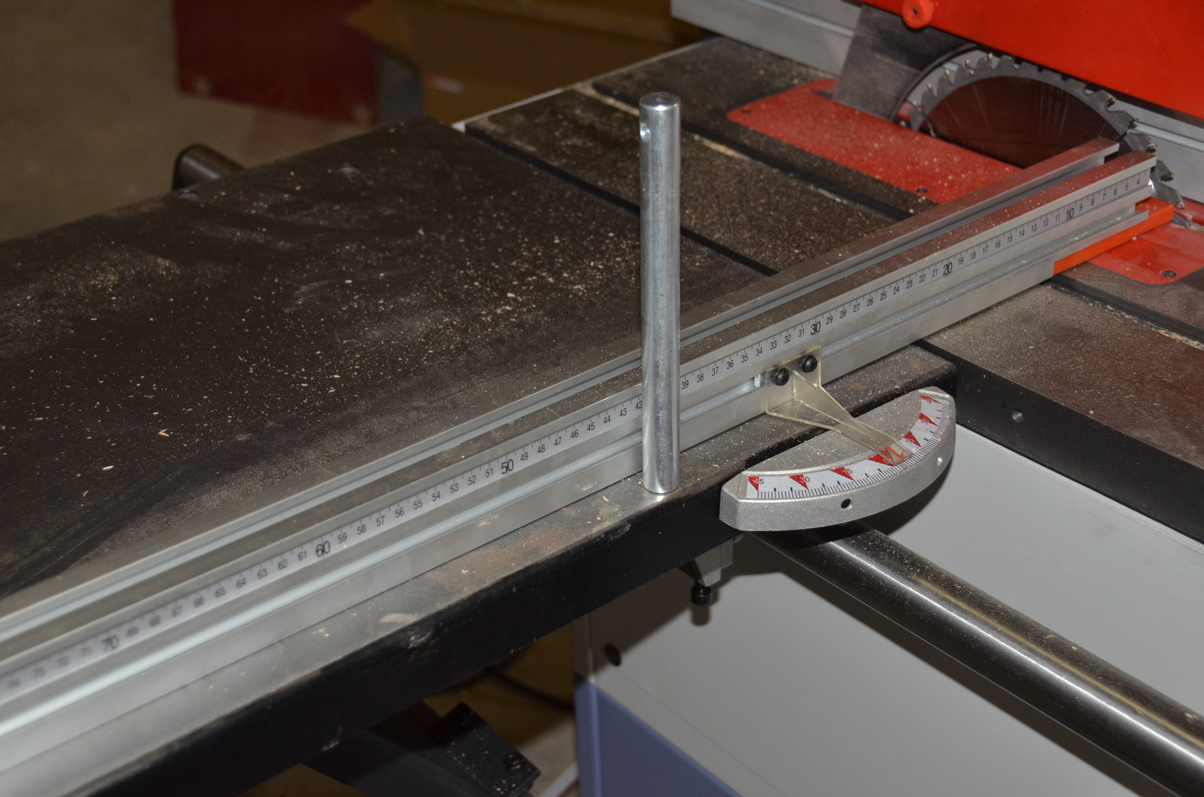

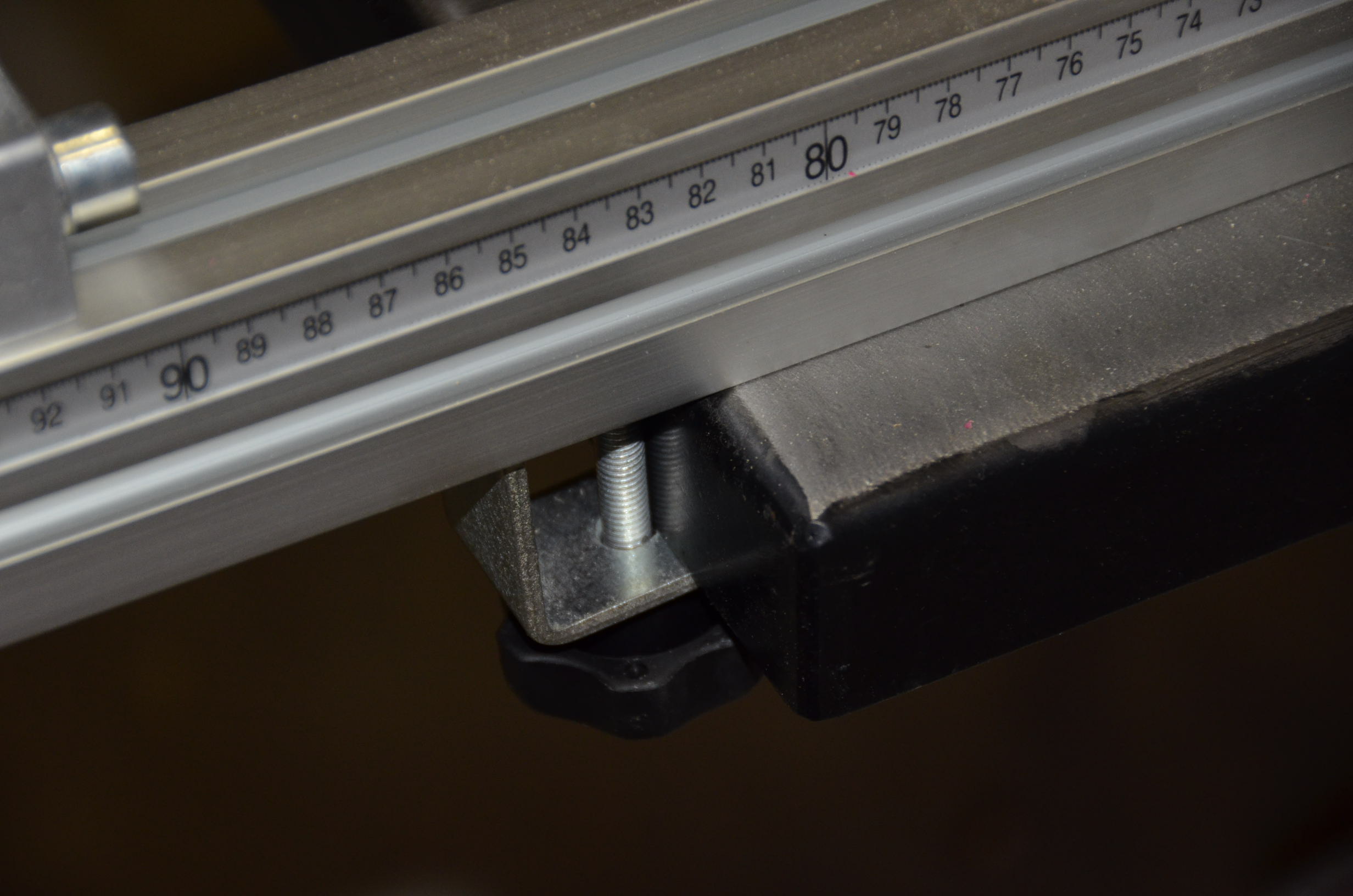

En dan is zo'n formaatzaag toch verdomde handig als wat beukenhouten dorpels op maat moet maken:

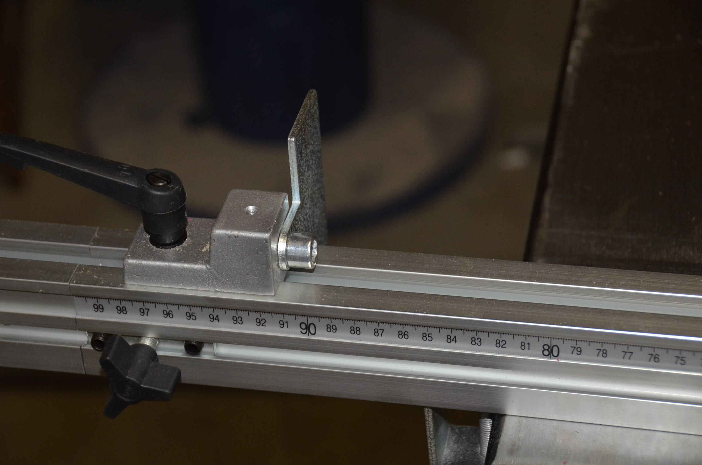

Verbeterpunten ? Ja:
Aanslag staat niet helemaal haaks op de geleider:
0 graden aanslag op de roltafel maken:
Stang van de materiaalklem zit straks in de weg voor de Wixeley digital fence readout:
Maar dat is allemaal naar mijn eigen smaak aan te passen.

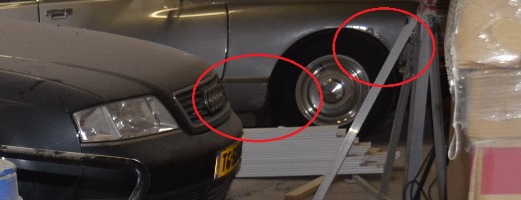

Je mag wel eens en hoes voor de auto kopen. :mrgreen:

Dan wordt de hoes weer stoffig.......

Dus je staat te zagen in dezelfde ruimte als waar de auto's staan kerel :shock: Wat een armoe :mrgreen:

Ach hij hij moet nu ook al in de schuur gaan wonen.
Sort van multifunctionele ruimte. :mrgreen:

De stof die op de Audi ligt is nog afkomstig van de bouw van de woonruimte. Ding is geschorst, dus wat maakt het uit. :mrgreen:

Nou dat is nog niet het ergste wat ik zie.
Roest op een ds23 :twisted: :twisted: :twisted: :twisted:

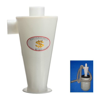

Ik heb als stofafzuiging zo'n ding aangeschaft(ebay)
Op een houtenvat geschroefd met een simpele huis stofzuiger. Zuigslang van 50mm eraan. Werkt echt geweldig

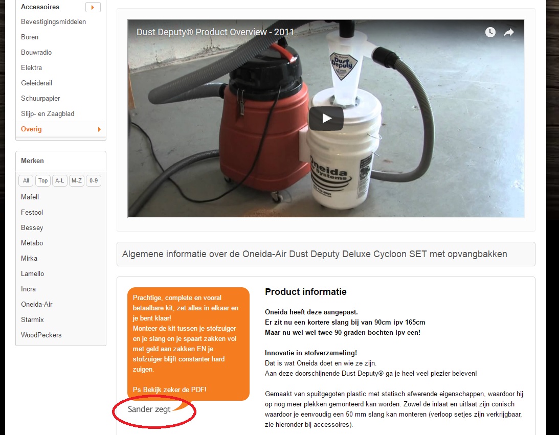

@Sander: heb je nog een linkje naar die cycloon?
Berichten: 28468
Re: HBM 600-A Formaatzaag
Berichten: 15170
Kerst komt eraan, tijd van verzoening, Gerhard butst z'n naam om naar Sander :mrgreen:
:relax: :relax: :relax: :relax: :relax:

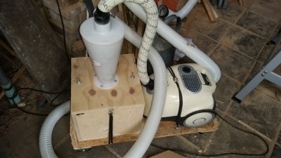

hier heb ik hem vandaan, ik heb gebruik gemaakt van een houtenbak voor de stofopvang, een stevige plastic emmer heb ik ook geprobeerd maar die zoog gelijk vacuüm. Wat ik ook wel eens gezien heb is de optie om een 60liet stalen vat te nemen, als het vat maar 100% luchtdicht is.
Hieronder mijn creatie.
