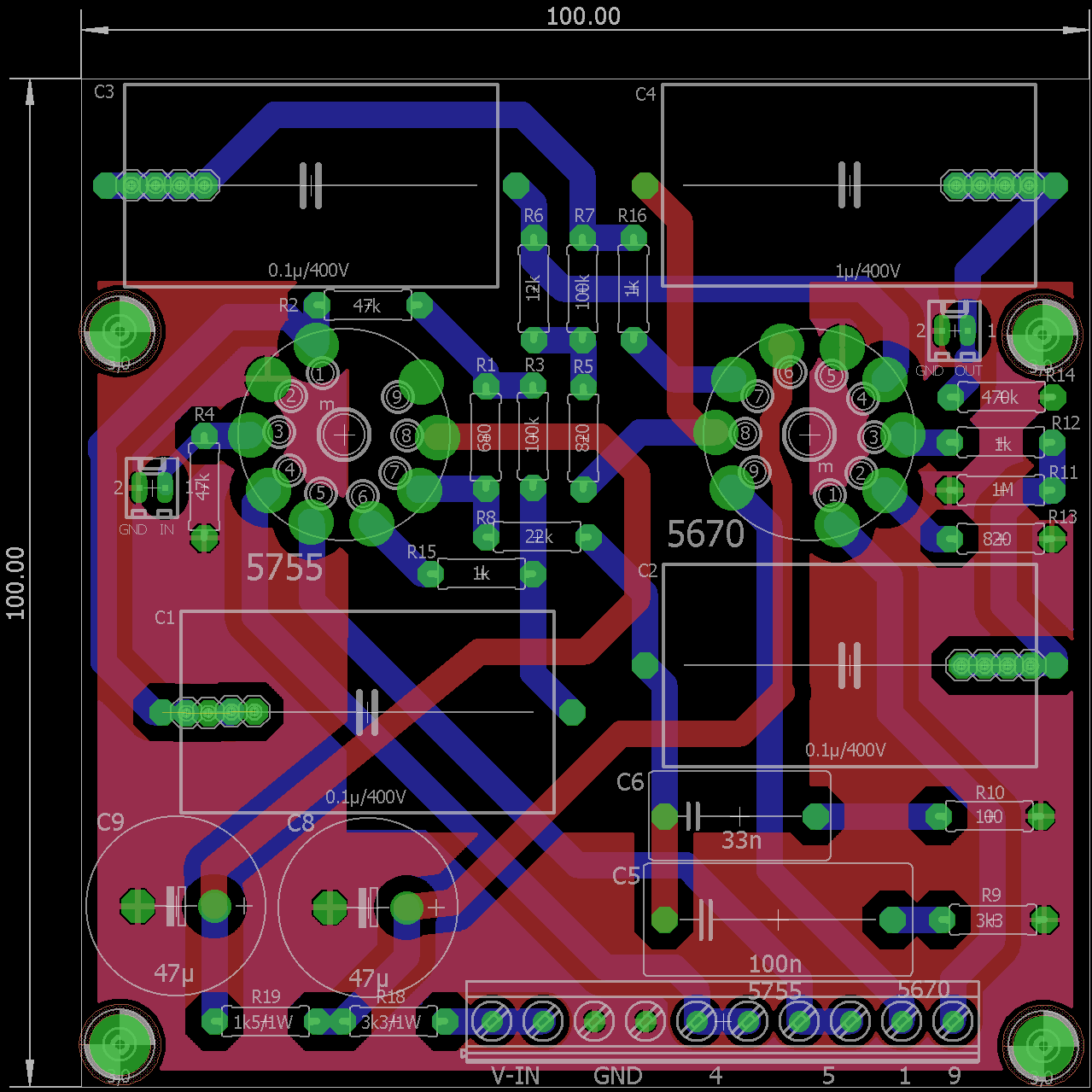

OK, pin 5 ligt aan massa en spoor pin 6 is smaller .
Zowel boven- als onderkant hebben nu een grondlaag.
rest enkel nog versie 1 of versie 2 ?

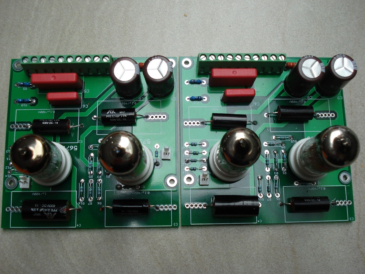

Ondertussen zijn de printen van de Phonodude ook klaar :

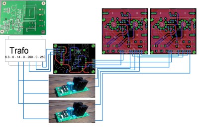

OK, zoals je kan zien heb ik door de nieuwe ontwikkelingen de 6.3V uitgang over van de trafo.
Kan ik dit open laten ?
Indien niet , wat is een simpele oplossing?

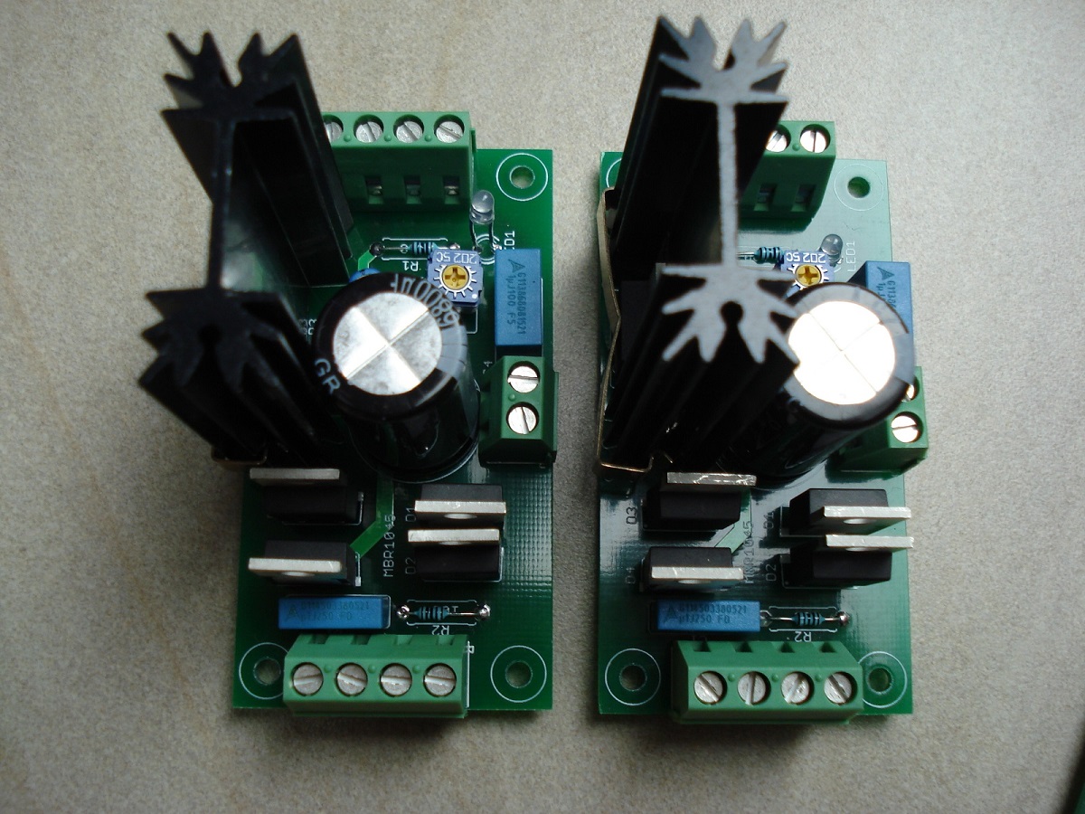

Vandaag aan de bekabeling begonnen.
Mijn vraag is nu , kan ik die voeding van Ray uittesten zonder belasting ?
Indien niet , wat is een simpele oplossing zonder eerst aan te sluiten op de printen ?
Re: nog een PHONODUDE
Moet geen probleem zijn.Per slot, voordat de buizen opwarmen, is ie ook zonder belasting.

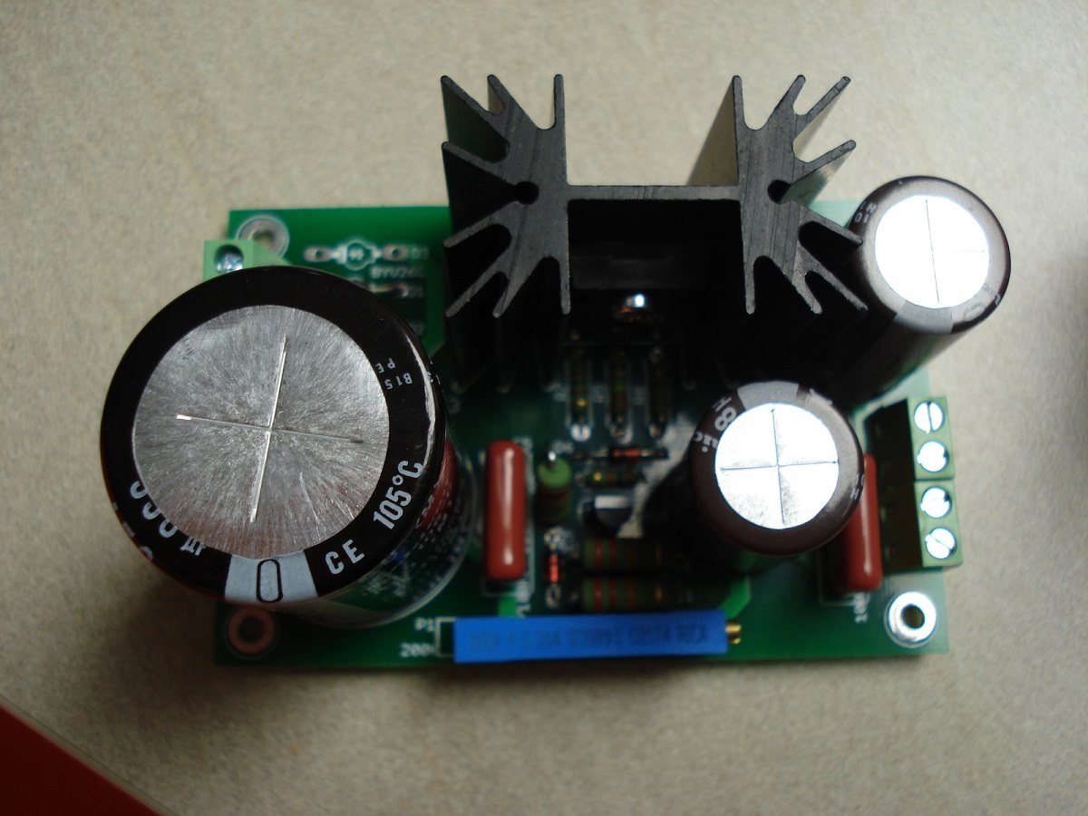

Bericht door ronnydepony »
Eerste test gedaan en gloeispanning werkt, kan ik makkelijk afregelen op 12.6 V.
Maar die RNT400 oscilleert tot en met en zelfs heel goed hoorbaar.
Nochtans die buitenste diodes weggelaten :
Raar, zit toch ergens iets mis.Ray heeft zo'n ding in gebruik (weet 't want hij had een wat te lichte potmeter verbrand) en die gaat goed.
Eerst 's eten (net gebracht, is hier vroeg) dan 's kijken of er een mogelijkheid is tot oscilleren bij deze simpele schakeling.

Ondertussen gevonden, had een diode verkeerd geplaatst :oops:
Uitgangsspanning is nu afgeregeld op 320V en B+ is 308V en B++ 307V.
Denk dat dit goed is.
Gelukkig geen fatale fout.Zener omgekeerd ?

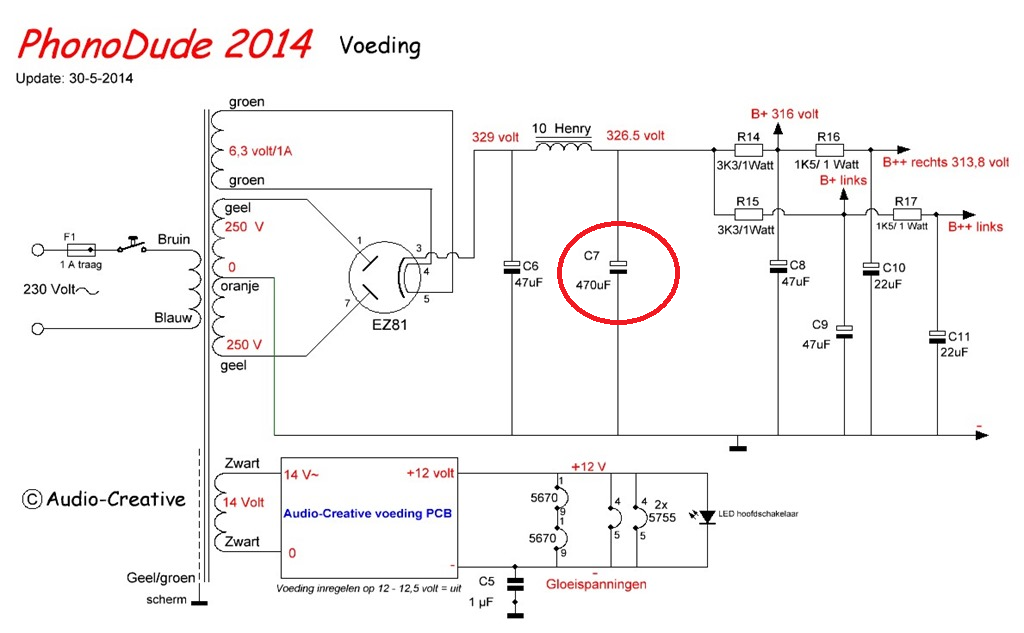

Op de originele voeding zit nog een condensator van 470µF, met de voeding van Ray die ik nu gebruik, moet die er nog bij of niet ?
Jan Geert
Berichten: 1353
Locatie: Leiden
Bericht door Jan Geert »
Die voeding vervangt zo te zien het hele Pi-filter (en de diodebuis), dus nee niet nodig. In feite is dat nu de 68uF uitgangselco achter de mosfet. C1 in de eagle file op pagina 1

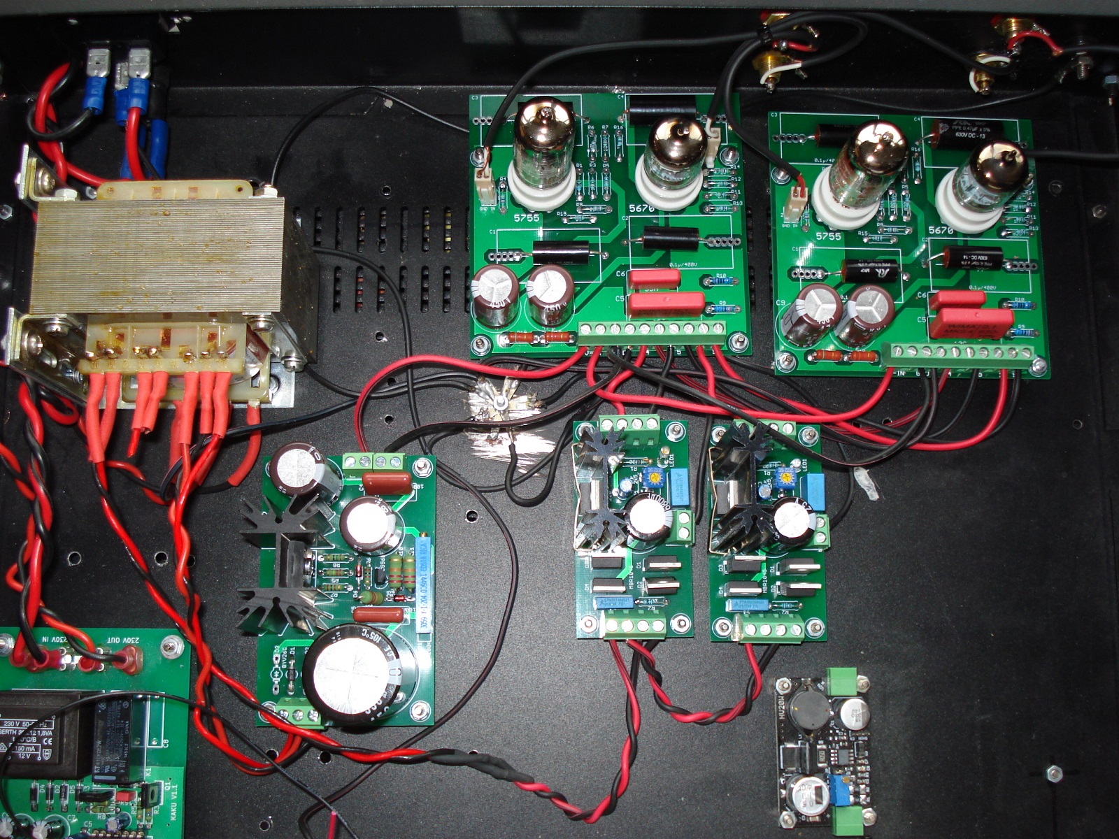

Berichten: 8108

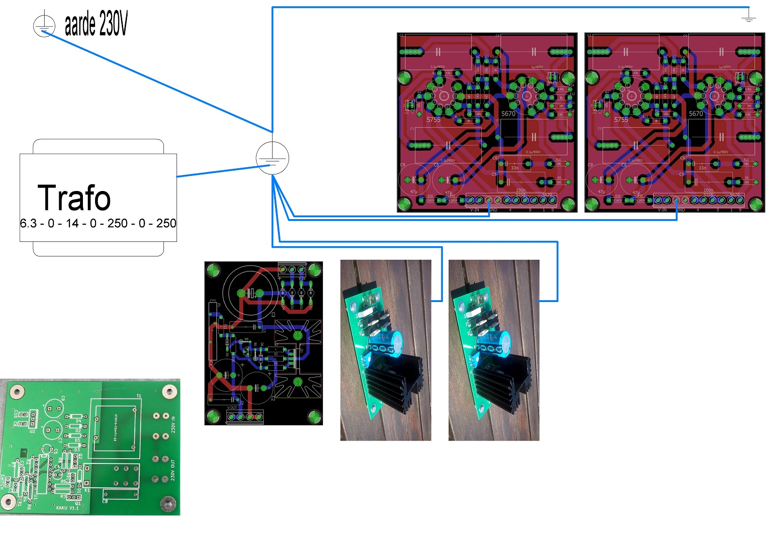

Hoe heb je de aarde aangesloten die van je dt komt?
Ik zie een aardpunt die nu naar de randaarde lijkt tegaan.
Die moet je los maken en naar de 0 van beide printen brengen.
De randaarde met een diode brug aan de 0 hangen van je printen.
ronnydepony
Berichten: 1163
Locatie: Lichtervelde (B)
sorry hoor maar wat die dt is begrijp ik niet.
Daarom een voorbeeld hoe ik alle massa's heb aangesloten :
Dus waar ik het verkeerd heb aangesloten laat maar weten
Berichten: 8108
De dt = draaitafel.
Je hebt nu alles op een centraal aardpunt aangesloten dat moet je wat uitelkaar trekken.
De behuizing en de randaarde kunen goed aanelkaar maar de aarde van je circuit kan je het beste scheiden met een weerstand van 100 ohm of een diode brug.
Verder zou ik de aarde van de voeding niet direct naar je centrale aardpunt laten lopen maar eerst naar je voedingsprinten en dan je versterker printen.
Vervolgens hang je dan het aardpunt van je versterker print aan je centrale aardpunt. Naar dit aardpunt gaat ook de draad die uit je dt komt.
