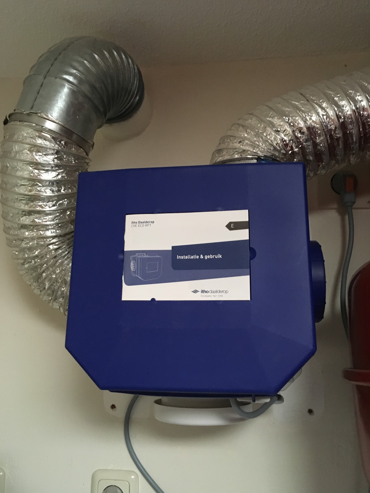

Hier een oplossing uit onverwachte hoek. Komt een monteur langs, voor onderhoud cv ketel. Hij zegt wat maakt die ventilatie een herrie, lagers zijn versleten. Hebben we een vervanger voor, die ook nog eens 6W verbruikt tegen de 40W van de vorige. Ding staat altijd aan he....
Nieuwe geinstalleerd, oorverdovende stilte =D> Dit had ik dus al veel eerder moeten doen..

Ik heb ook zo'n ding. Met afstandsbediening. Op de meest onmogelijke momenten springt die naar standje maximaal. Waarschijnlijk reagerend op een of ander zendertje van de buren.
Uiteindelijk heb ik hem maar op 'standaard' gezet en de printplaat met de ontvanger er uit getrokken.

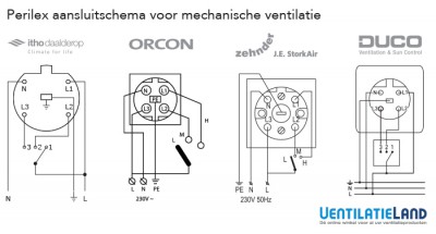

Bij ons zat al een 3 standen schakelaar in de muur ingebouwd van de vorige ventilator, die is hergebruikt. Ventilator heeft een Perilex stekker, zo´n ding dat ook aan kookplaten zit.
Ik weet niet of je ruimte-mogelijkheid hebt, anders zou je dit kunnen aansluiten met een bedrade standen schakelaar.
https://www.ventilatieland.nl/blog/22/p ... latie.html

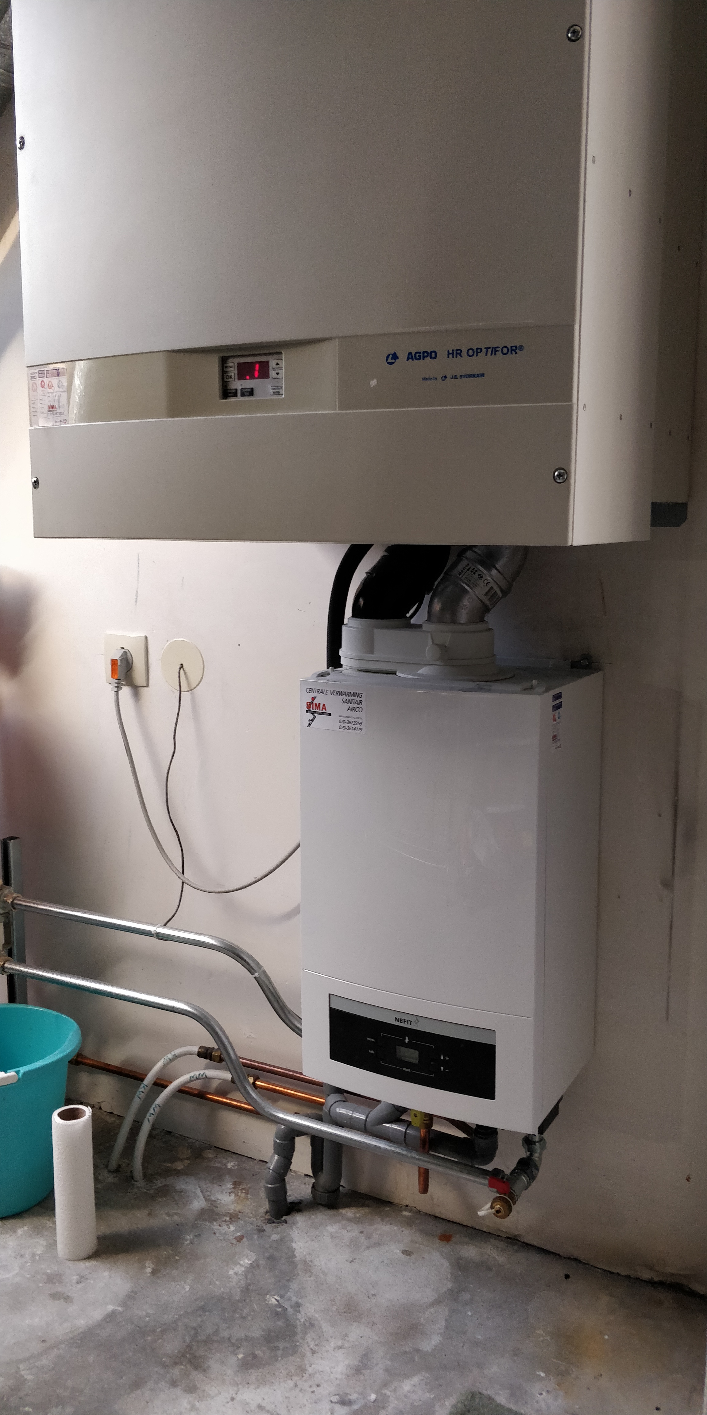

pappaleo schreef:
Onlangs ingeruild voor een NEFIT.
De sh van shit was uitgewerkt.
18 feb 2016 is er een nieuwe ketel geplaatst van Nefit, de HRC30/CW5. Vandaag voor de tweede keer defect: druksensor en ontluchtingsautomaat. Een bende binnenin dat apparaat :shock:
Alsof ie de afgelopen 3 jaar in een zoutwateraquarium heeft gelegen.
Geen topkwaliteit in ieder geval. Ik zelf geef hem nog een jaar of twee en dan is ie wel op. Daar had ik toch echt meer van verwacht bij aanschaf.
Ik zit helaas aan dit type ketel vast vanwege de samenwerking met een WTW unit die erboven hangt.

Er zitten 2 uitgangen bovenop de ketel die de wtw ingaan en de wtw heeft maar één schoorsteen/uitlaat.

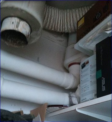

Wij hadden waarschijnlijk een zelfde situatie, maar de ketel installateur kon in de aanvoer van verse lucht, juist de afvoer van de andere nieuwere ketel (Remeha) plaatsen, geen nieuwe gaten in het dak, en behoud van de gecombineerde afvoer, (linksboven) van de mechanische ventilatie.

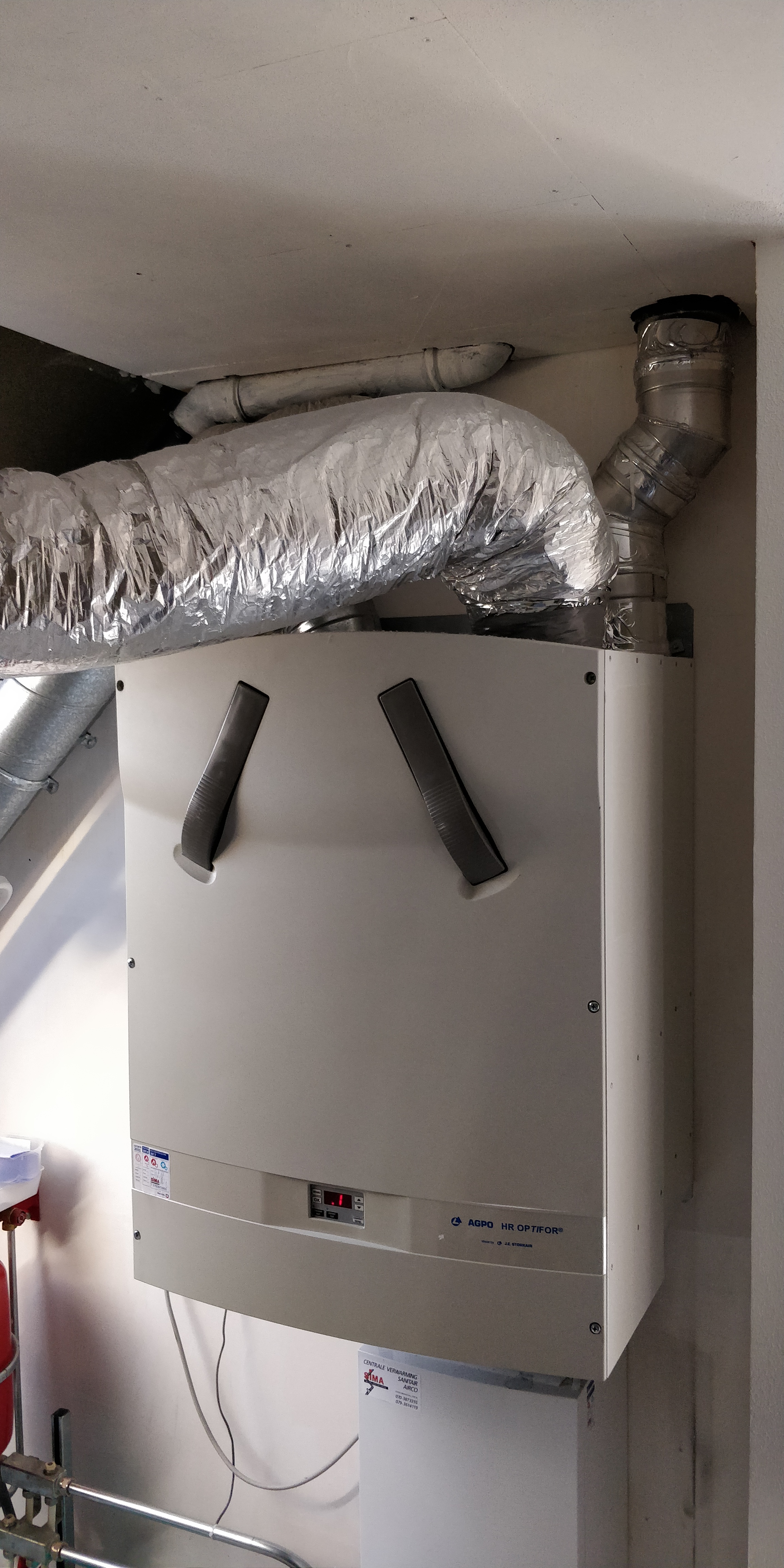

Zo ziet de zooi er bij ons uit:
Re: CV/Ventilatie hok geluiddicht maken
De WTW heeft een luchtinlaat van buiten. Een "geïsoleerde" uitlaat die naar de diverse ventilatieroosters in huis gaat. Een afzuig inlaat die naar passieve wasemkap en de afzuigroosters in toilet en douche gaan. En uiteindelijk nog een afvoer/uitlaat/schoorsteen.
Verder 2 filters die je elke week moet reinigen en regelmatig moet vervangen en nog heb ik het idee dat het één grote schimmel- en bacteriekweek is.
