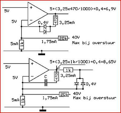

@Pjotr,
Ik ben in de simulator even de duimschroeven aan 't aandraaien en kijk hierbij o.a. naar het clip-gedrag. In je eerste post schrijf je dat de anti-parallel diodes nodig zijn om te voorkomen dat de LM4562 in verzadiging gaat, ik krijg dat echter in de simulatie niet voor elkaar, zelfs als ik de ingang aanstuur met >5Vpp, of de uitgang belast met 0.1 Ohm.
Kan je mij wellicht vertellen hoe je dit gesimuleerd hebt? Of kwam dit pas in de praktijk, met het testen van een prototype, naar voren?

Wat bedoel je? Als het clipt, gaat de uitgang van de opamp tegen zijn voedingsspanning staan en is dus overstuurd. Reken maar dat er dan intern e.e.a. in verzadiging gaat. Maar eigenlijk is erger dat de compensatie C van 330pF dan ook volledig naar de 15V opgeladen wordt waardoor je een ongewenst recovery delay krijgt. Daarom zitten die dioden ook direct over dat C'tje om Anne's vraag gelijk te beantwoorden.
Ik krijg 't in de simulator niet voor elkaar en ik ben echt m'n best aan 't doen, met of zonder diodes is het clipgedrag bij mij niet plakken tegen één van de voedingsrails, wat voor stimulans gebruik jij voor jouw simulatie?

Gewoon een sinus. Maar ik had eerder al gezegd dat die Tina modelletjes brak waren. Gebruik gewoon een ideaal benaderingsmodelletje. Het gaat hier alleen om de frequentie/fase responsie. Dat clippen is helemaal niet zo spannend om te simuleren.

Zoiets dus, zie helemaal geen probleem met mijn voorstel om de diodes anders te zetten.

Heb het niet nagerekend maar zo komt er 3,65V op het C'te staan i.p.v. 0,4V bij oversturen. Scheelt echt wel in recoverytijd. Dus wat is nu de verbetering?
Re: Composite versterker "De brainstorm"
In 't ene geval heb je 1,9V tussen +in en -in van de eindversterker en bij 't andere maar 0,4V waar in bedrijf maar mV komen.Als die eindversterker ook moeilijkheden heeft met herstellen van oversturing (inwendige capaciteiten ?) scheelt dat nogal.
Ja als............. :roll: Maar hoe weet jij dat? Kijk eens in de datasheet van de LM3886. Daar zie je aan de ingang een verschilversterker. Bij oversturen staat die of volledig de ene kant op of volledig de andere kant op. Bij een verschil van 100mV is dat al zo. Bij meer ingangsspanning wordt ie niet meer overstuurd. Hij staat dan volledig naar 1 kant. De andere transistor staat gewoon dicht. Aan die LM3886 is verder niets meer te verhapstukken. En eigenlijk is dit bij vrijwel alle versterkers met een verschilversterker aan de ingang zo.

Zou best kunnen dat de LM3886 een grote verschilspanning aan de ingang moeiteloos slikt, dan hoeven de diodes niet over de in's.
Hier doen ze het binnen in de chip,
ook (of misschien alleen daarom ?) om de basis-emitter niet in het zenergebied te krijgen.
