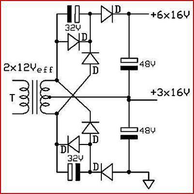

Typische schakeling, nog niet eerder gezien, zou 'm inderdaad gewoon eens opbouwen om te zien wat het doet... die 12V voor de gloei kun je toch gewoon blijven gebruiken direkt van de trafo?
Is zeker een erg leuke schakeling.
Ik was op zoek naar voltage verdubbelaar en kwam hier op uit.

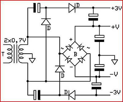

Re: TDA7293 Parallel New SET Amp

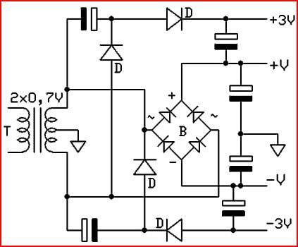

Wat ik had getekend is eigenlijk erover.Was eerst een voeding voor een versterker, veel fut op uitgang van de bruggelijkrichter en wat extra plus en min voeding.Minpunt verplaatsen en je hebt hoge spanning.
Blijf je wel zitten met de onnodige brug met aanhang.
Als het alleen om de hoge spanning gaat kan het zo,
Twee diodes erbij over de serie-elco's, sneller op spanning en voorkomt omgekeerd polariseren.
Berichten: 8108

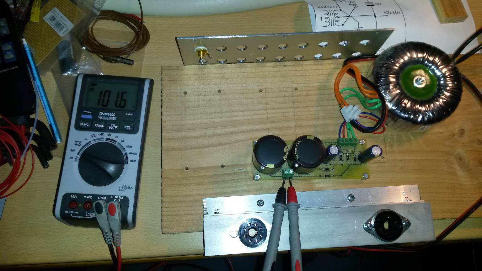

Gelukt, heb nu ruim 100V. :rock:
De Elco's zijn 50V dus daar nog maar even een stel andere in zetten.
Dit is net op het kantje.

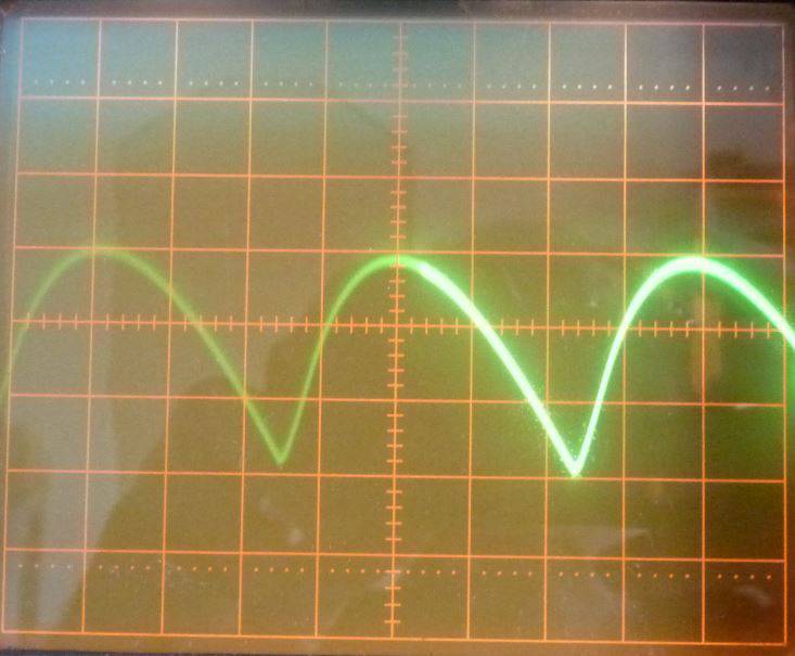

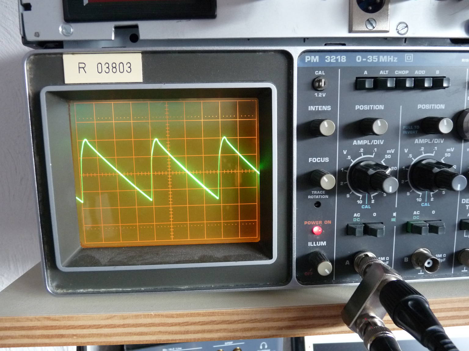

Heb de schakeling nu belast met 18K wat 50mA geeft en daarmee moet het lukken.
De schakeling zakt dan noulijks in.
Met de gloei van de buizen er bij zakt het geheel nog 2V.
Maar dan hebben we nog een behoorlijke rimpel over.

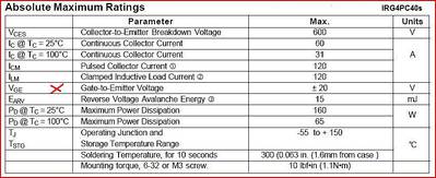

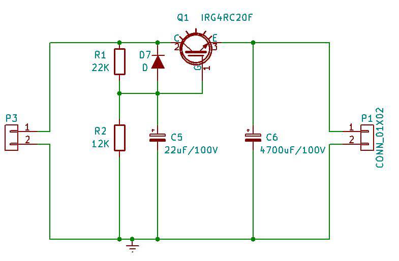

Dat kunnen we oplossen met een N channel in dit geval de IRG4RC20F.
Dan hou ik nog een rimpel van 30mA over.
Haal ik de R2 weg dan is de rimpel geheel weg en hou ik 90V over.
Zou dat nog problemen geven of kan ik R2 er gewoon tussen uit laten.
Mag aanemen dat er een 1/10 bij de scoop zit ?
Dan is een rimpel van 2V op 100V niet zo heel veel.
Je zou 't zo kunnen doen, beetje simplistisch, moet volstaan.
Berichten: 8108

Met de 220K bij R2 zal de stroom die er loopt wel een stuk minder worden.

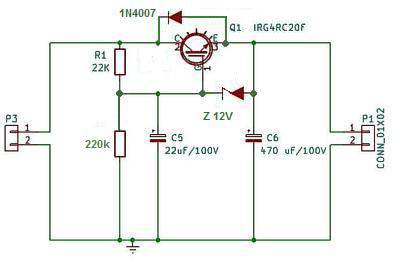

Wat doet de zener hier eigenlijk?
Ik kan me voorstellen dat deze als referentie dient maar 12V onder de uitgangspanning?
Nou kijk O:) ,
Berichten: 8108
Duidelijk :D
Berichten: 8108

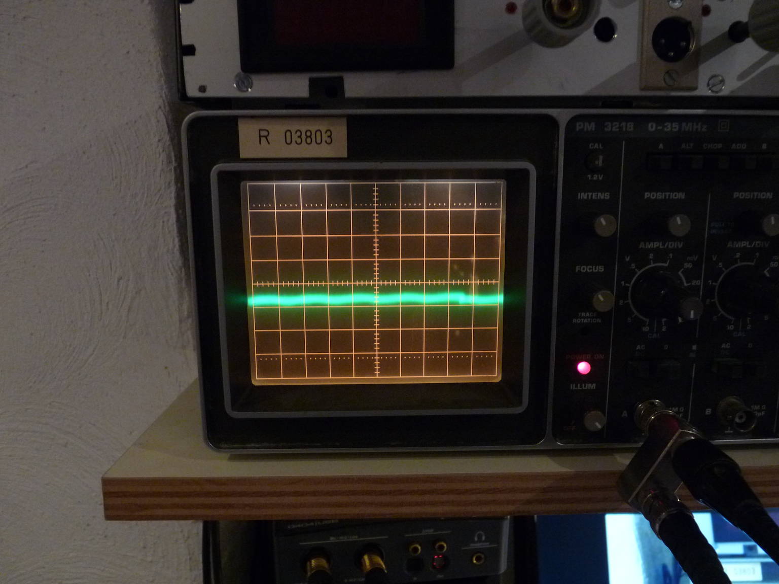

Die schakeling werkt top. \:D/ :dank:
Kom nu op 85V uit en dat is een keurige waarde om mee te werken.
De Zener zit er nog niet tussen die had ik niet in mijn bakje liggen.
De rimpel is nu in elk geval verwaarloosbaar klein geworden.
Voor wat betreft de meting staat de probe gewoon op 1x maar de scoop staat op DC.
Er zit dan een condensator in de meet lus een daardoor kan ik dus op 2mV per div meten.

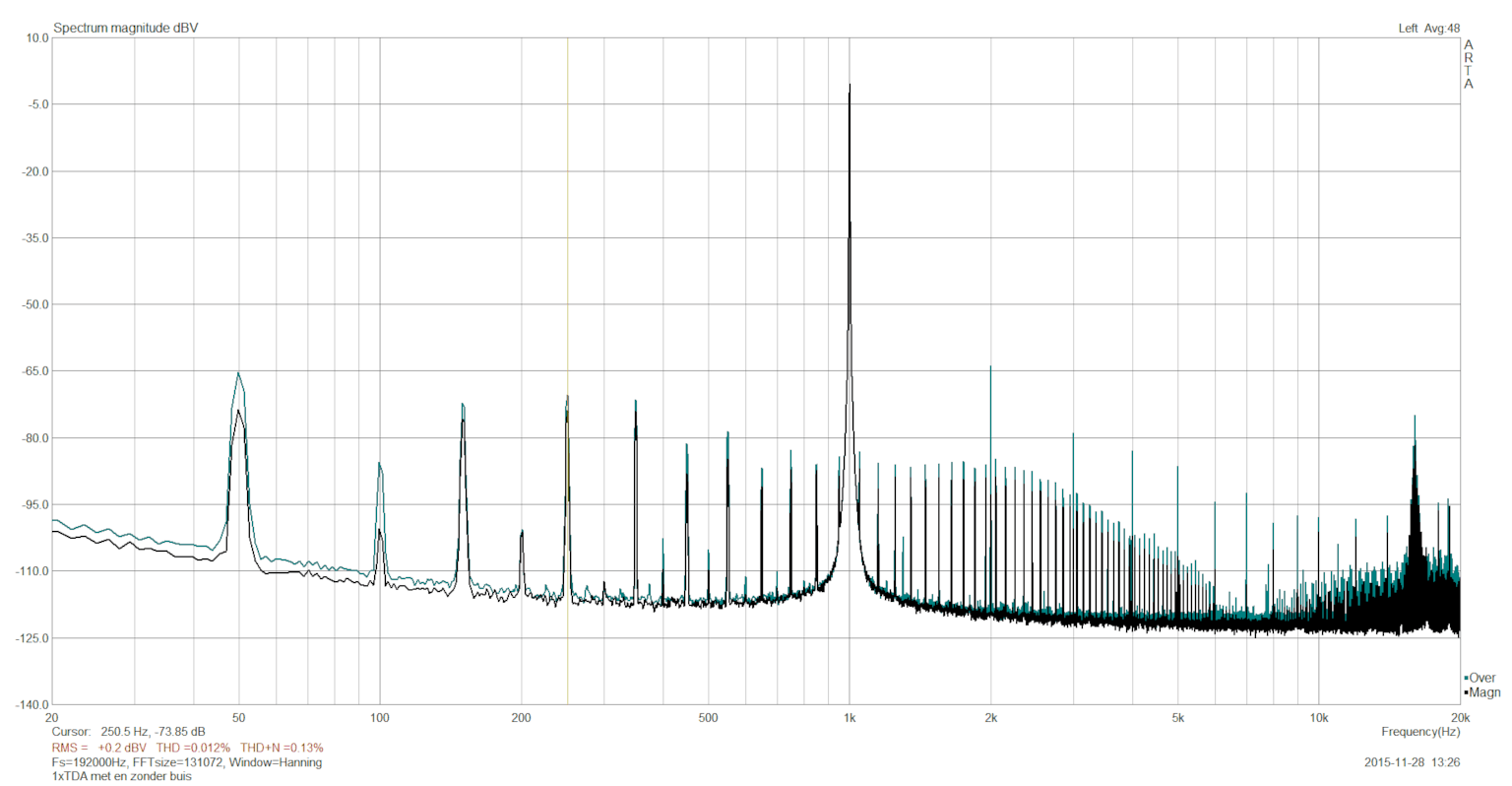

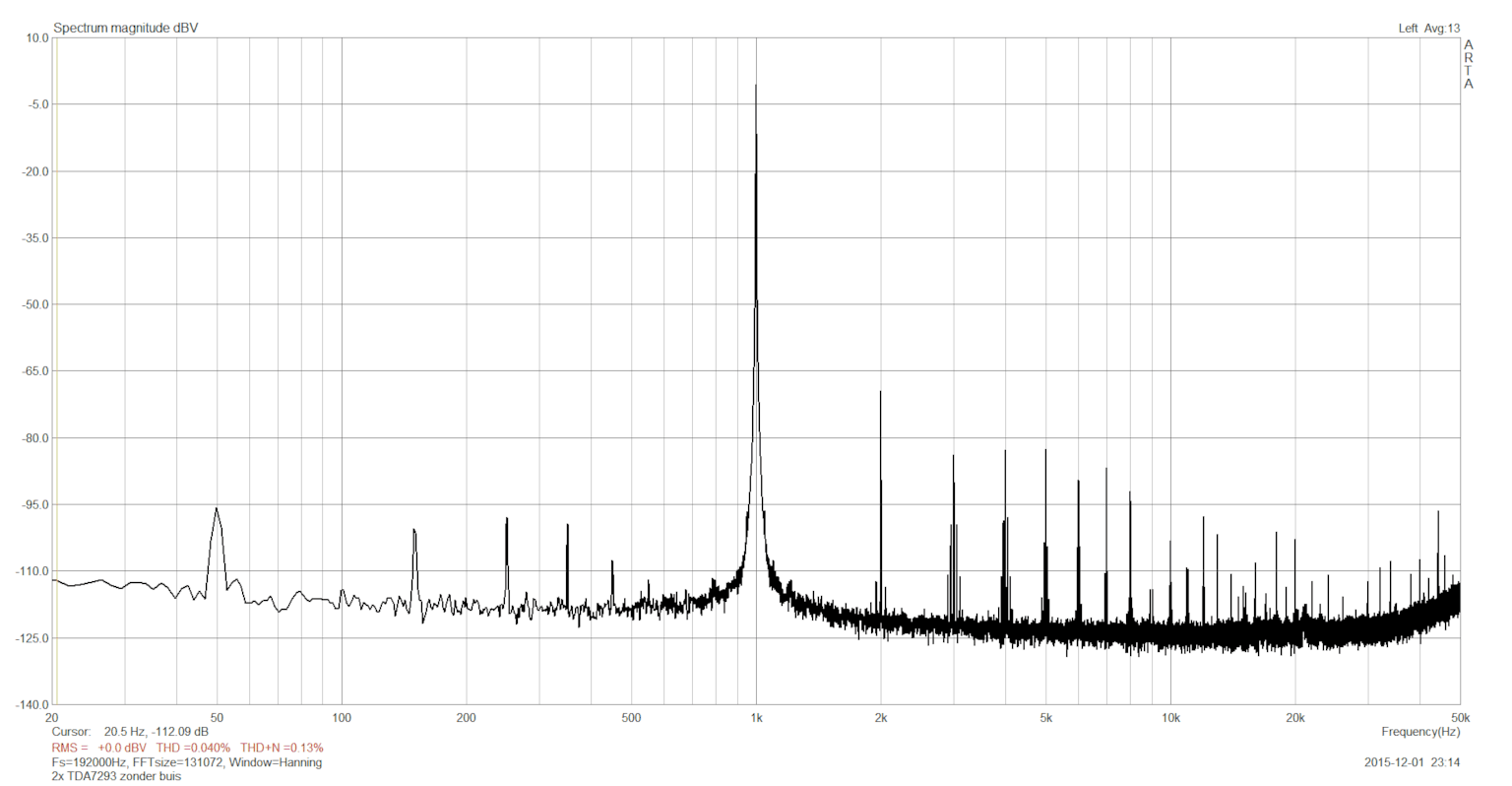

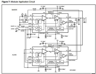

Van het weekend lekker opgeschoten en het spul werkend gemaakt.
Eerst met 1 TDA en dat ziet er keurig uit.
Hier onder zie je de meting met en zonder buis waar bij je ziet dat de buis nu wat extra met name aan 2e harmonische toevoegt. De 3e is al weer veel lager en zit zo dicht in de ruis dat deze geen te verwachte invloed zal hebben.

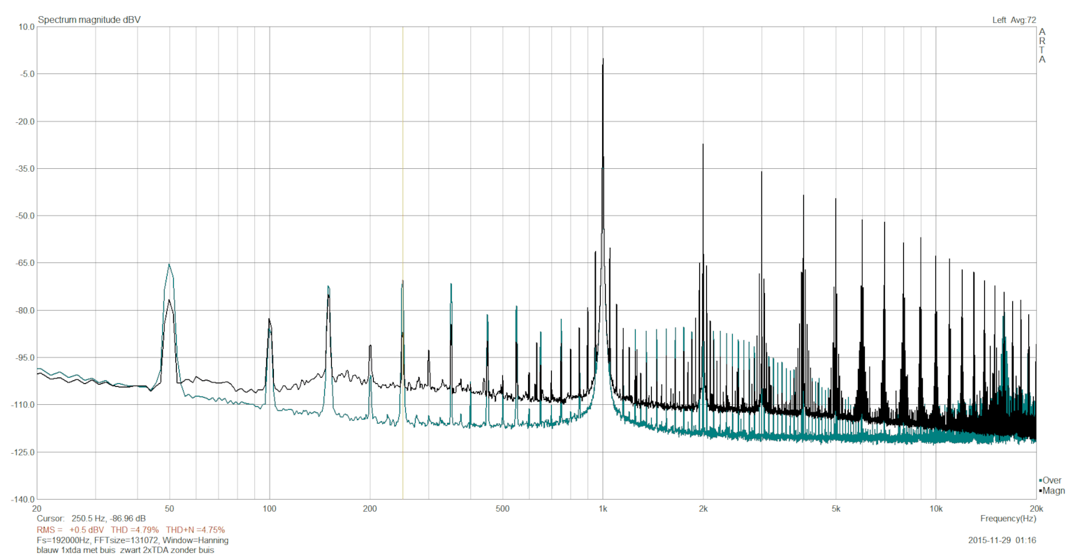

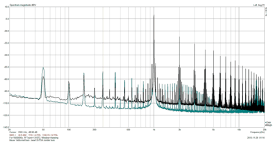

Toen moedig de 2e TDA er bij geplaatst en de boel weer onder spanning gezet.
Dat zag er vreselijk uit.
Ook zonder buis al op 5% vervorming.
Er is dus verder niets veranderd alleen het bij plaatsen van de 2e TDA doet dit.
vervolgens ook de 3e er maar bij geplaatst in de hoop dat het nog zou verbeteren maar dat maakte niets uit.
Mijn gedachte was dat de 2e brak zou zijn en heb die dus maar verwijderd.
Dit maakt niets uit het blijft beroerd.
Waar zou deze vervorming vandaan kunnen komen?
Als voeding gebruik ik de lab voeding die kan max 20V afgeven en levert met 2x TDA 0.8A zonder signaal er op.
Deze dat is op de zelfde wijze aangesloten als de 1x TDA.

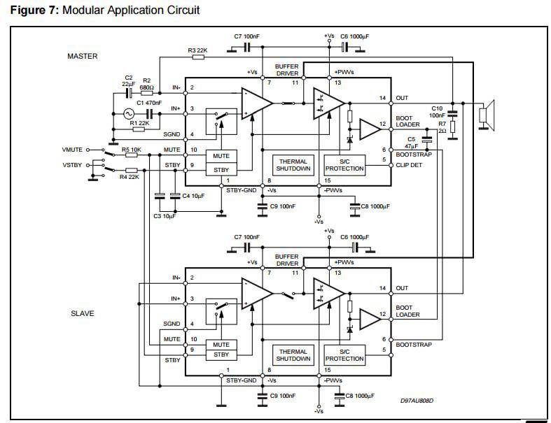

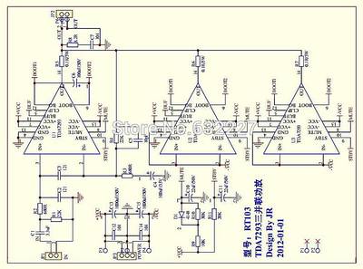

Met die parallele dingen heb ik geen ervaring.
Geven ze elk wel hetzelfde aan de uitgang zodat ze elkaar niet tegenwerken.Ofwel met één IC doet ie het dan op elke plaats ? Anders zou de werkende versterker een andere als rare belasting zien.
Berichten: 8108
Het wordt lastig om op een ander plaats dan positie 1 de TDA stand alone te plaatsen.
via pin 11 word namelijk de eindtrap in de chip onderling gekoppeld.
Alle TDA's worden dus door de driver van de eerste TDA aangestuurd.
Ik heb daarbij zo veel mogelijk de data sheet aangehouden.
Kijk ik echter bij andere ontwerpen op het web dan zie ik daar wel vaak een 0.5 ohm weerstand zitten op de uitgang van elke chip.
bron http://www.aliexpress.com/item/TDA7293- ... 26562.html
Ik zal eens gaan puzzelen hoe ik in deze print de weerstand er tussen ga krijgen.
Op die manier, ja dan moet de eerste er altijd zijn, de anderen volgen met hun voorversterkerdeel uitgeschakeld door de in's aan Vs te zetten.
Die serieweerstanden aan de uitgang moeten de stroom door offset-verschillen binnen de perken houden. Zou hier niet nodig zijn door de gemeenschappelijke voorversterker.
't Is te proberen, baat 't niet schaden doet het (bijna) niet .
Rudy

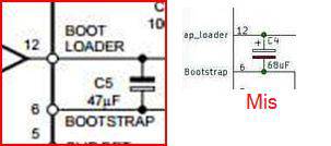

Ik weet niet of het al gezegd is maar C4 zit verkeerd om.
mvg Rudy
mvg Rudy
Nu je 't zegt :D , helemaal niet opgevallen :(
Berichten: 8108
mvg Rudy
Topper :goedzo: :yeah:

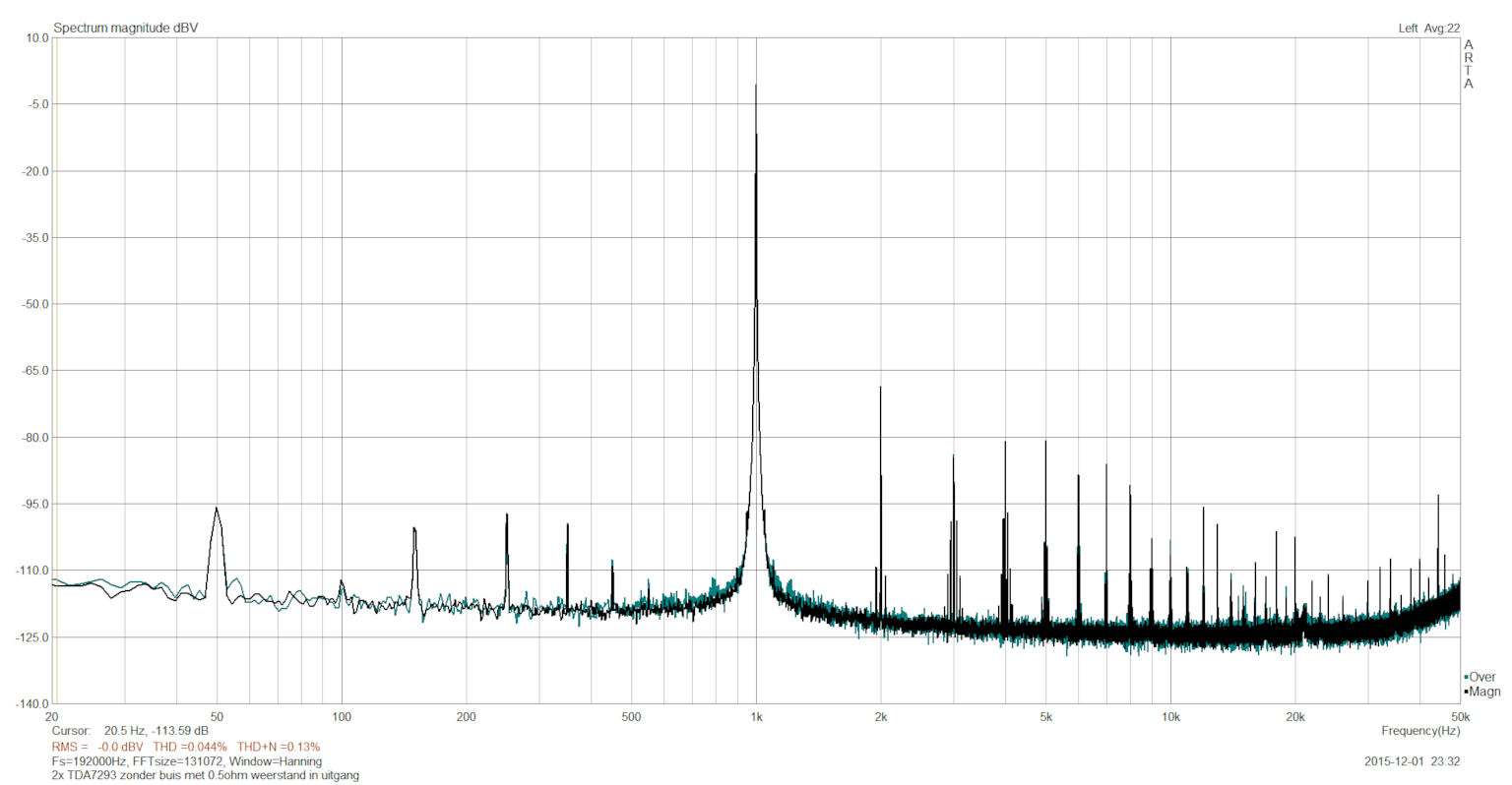

Even de elco omgedraaid en zie het resultaat.
heb net wel de print verklooit om dat ik ook de printbaan naar de speakers had door geslepen om een weerstand tussen te kunnen plaatsen.
Dat ga ik alsnog testen nu ze toch door zijn.

Even de 0.5 ohm weerstanden geplaatst maar dat doet werkelijk helemaal niets.
zie hier het verschil.
Bauw zonder, zwart met 0.5ohm.
