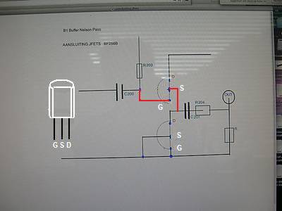

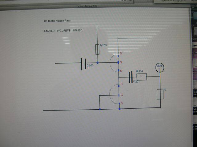

Maar even de andere fet erin getekend, heeft de aansluitingen anders.
Ik heb de Jfets even ingetekend. Kun je beoordelen of het zo goed is?
Als dat van boven gezien is, de kant waar je de draden niet uit de fet ziet komen, klopt 't niet, is d-s-g.

Mijn schets is van bovenaf gezien. Wat klopt dan niet? Moet ik ze omdraaien met het buikje de andere kant op?
Wat betreft de prints, beiden hebben die ingangselco's c1 en 2. In het B1 schema worden deze gedeeld over beide. Ik zie dat C3 ontbreekt...?
Maar een toevoeging gedaan bij 't verhaal hogerop.Tekening is hopelijk duidelijker :sure:
Geweldig, nu is het duidelijk. De onderste zat goed, maar op de bovenste moeten twee aansluitingen verwisseld worden. Dank je :sure:
Kan ik eindelijk gaan solderen 8-[
Re: Bi buffer maken
Onderste zat ook niet goed :? ,S en G vewisseld :o ,maar die zitten daar aaneen.Maakt dus niks uit :D .

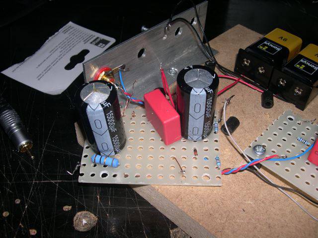

En het was stil...2 minuten en toen...PANG!!!
De C1 elco ontploft.
Alles gecontroleerd, zit gewoon volgens schema aangesloten. Het enige war ik niet zeker van ben is waar de plus zit.
Staat geen plus of min op de elco. Heb aangenomen dat de kant met de witte band met daarin een paar naar beneden wijzende v-vormen de plus is.
Weet iemand dit bij deze elco van eoo-bv type:15000-25V-Ant zie foto:
En is het normaal dat een elco ontploft als je de min en de plus omgedraaid hebt?
Re: Bi buffer maken
Ja, dat is normaal bij ompolen. is mij ook wel eens gebeurd...
metabaron
Berichten: 588
Locatie: assendelft
Re: Bi buffer maken
Bericht door metabaron »
Als je niet zeker bent google is je grootste vriend!!!!
Die witte band is de min....
Dennis
Berichten: 15172
Re: Bi buffer maken
Op die witte band staat toch een min teken???? Dan is dat dus niet de plus. Voor de volgende keer, bij twijfel, bij componenten geeft men vaak of de min of de pin 1 aan.
Re: Bi buffer maken
Die witte band is meer grijs :?
Zitten dikke -tekens op met de pijl naar de overeeenkomstige aansluiting :o
Oeps, al 3x O:) ,als je nu nog niet weet :lol:
