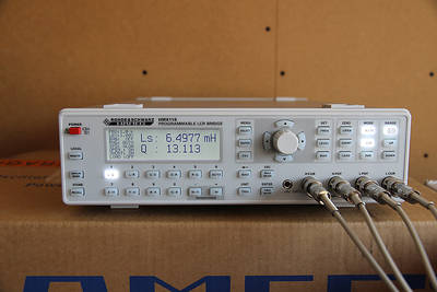

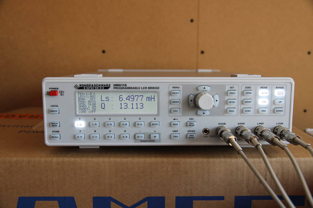

Goed, metingen gedaan op 1.0kHz met 1.0V met de spoel op een kartonnen doos, ver weg van magnetiseerbare materialen, en de waarde is inderdaad ~6.4mH, zie foto's. Ik heb gelijk de Rdc en de Q factor ook maar even gemeten.

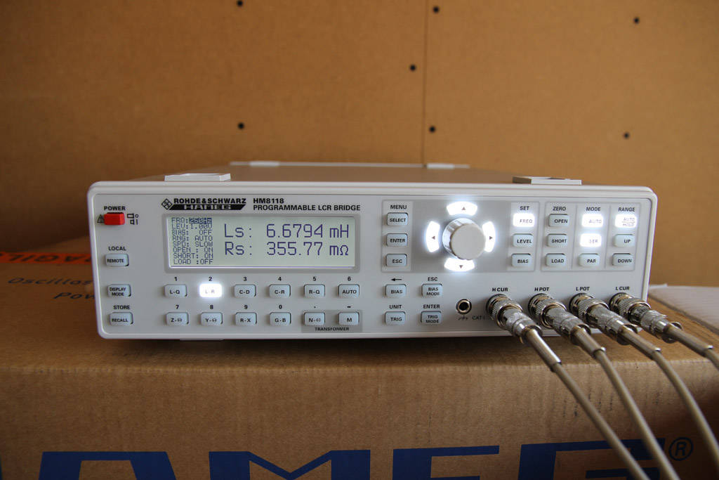

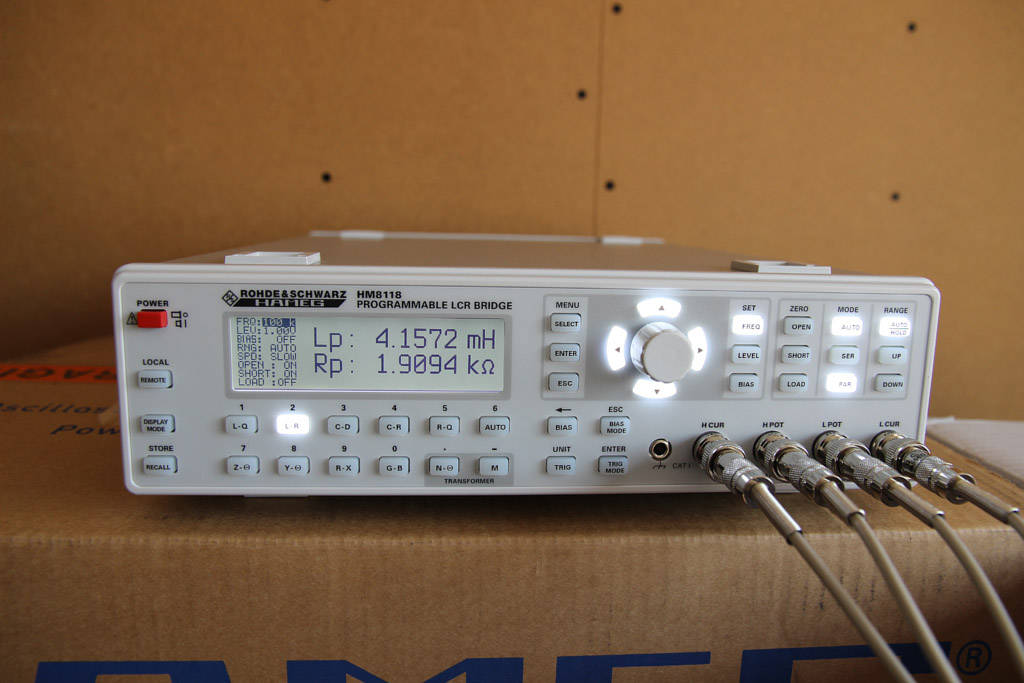

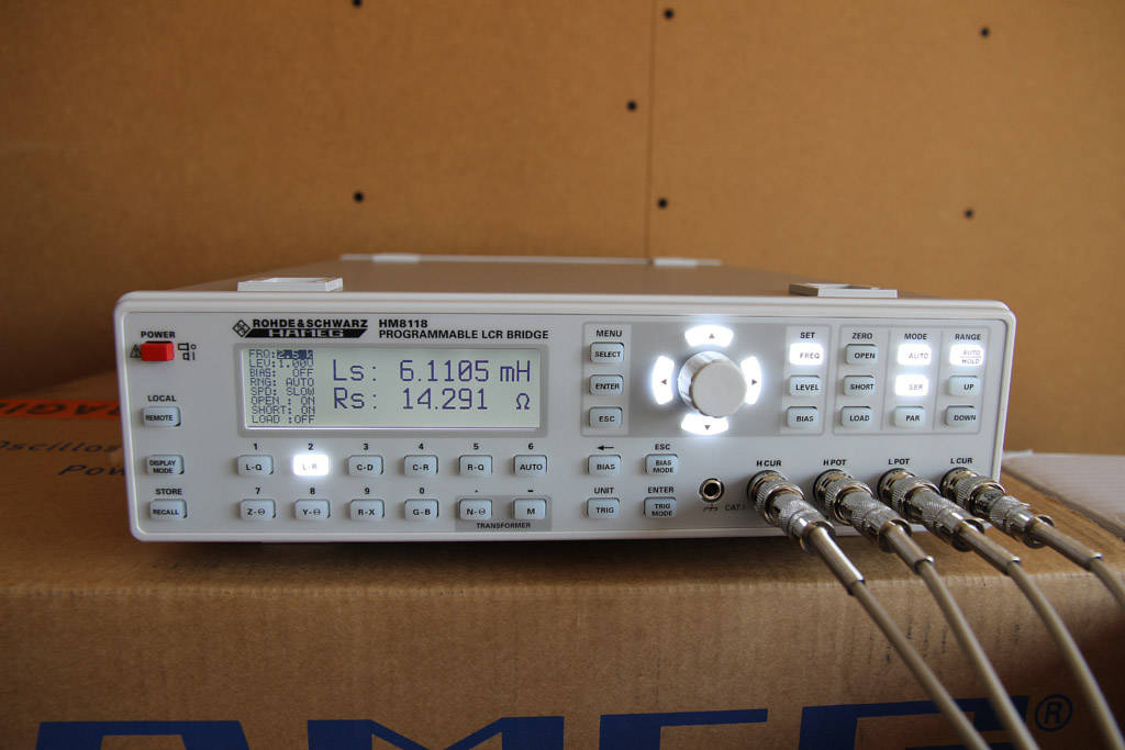

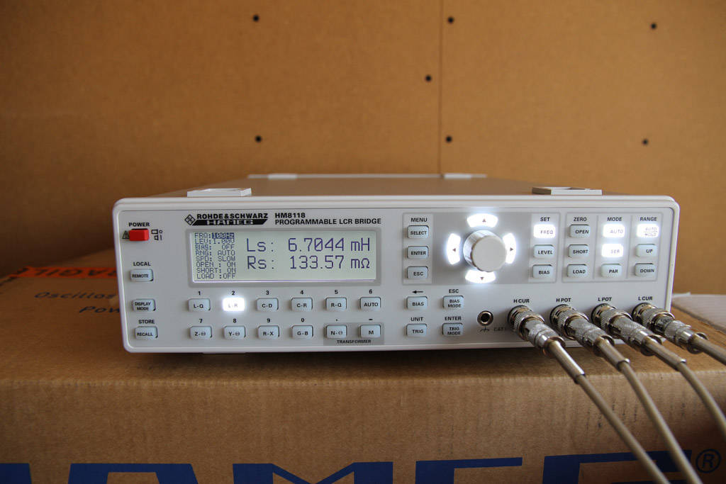

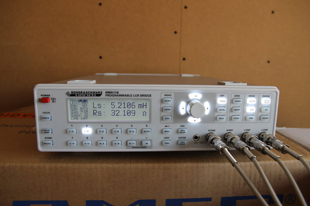

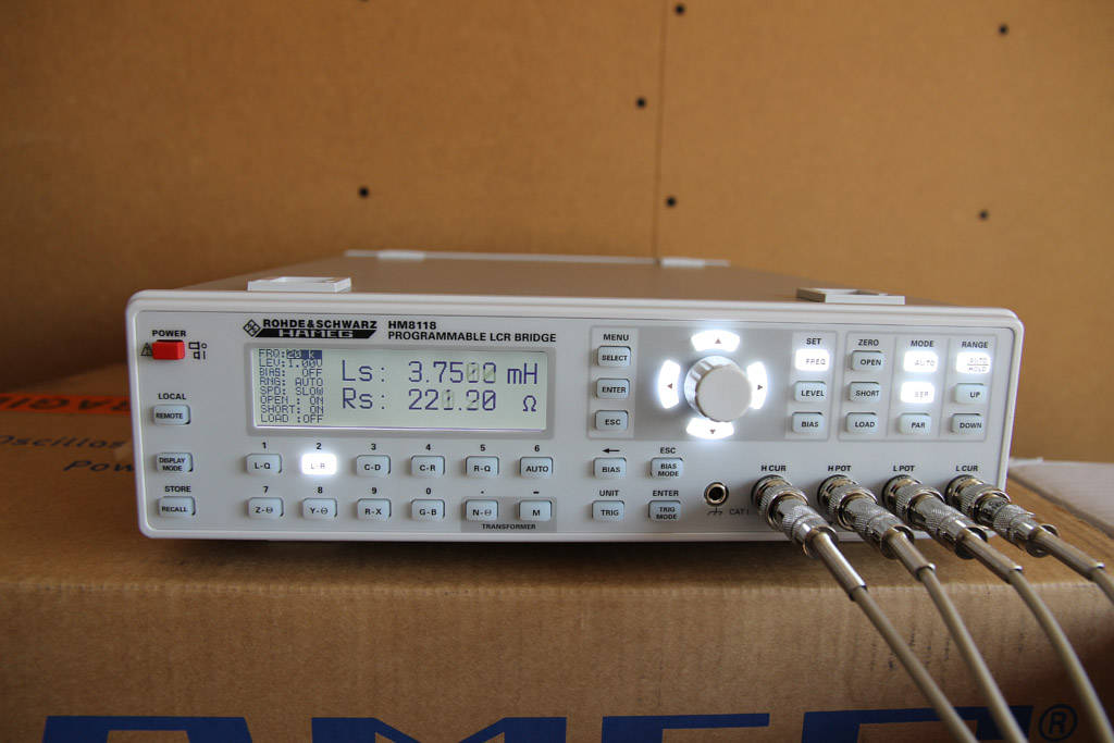

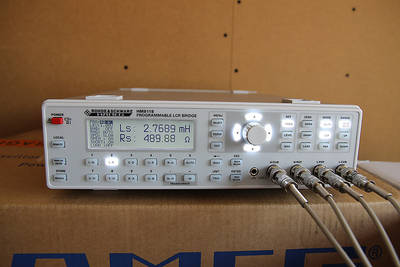

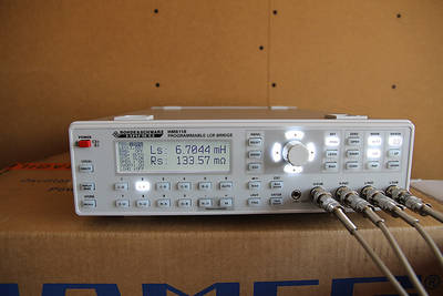

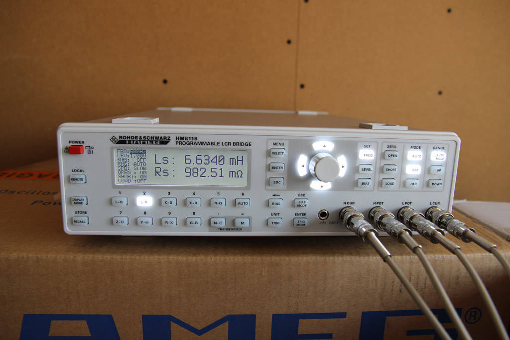

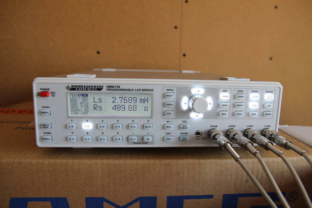

En gewoon omdat 't kan (en mag?) hier nog even een verzameling foto's op verschillende frequenties, ik laat het trekken van conclusies even over aan andere forumleden, een aantal zaken zijn echter helder wat mij betreft.

Nee, Jantzen geeft zelf aan dat ze hun metingen doen bij 1kHz en 1.0V, dat was dan ook de meting die ik wilde reproduceren. Als je de 5% tolerantie aanhoudt die Jantzen specificeert dan is de waarde van de spoel inderdaad 6.3mH.

Sander, mag ik je ontzettend bedanken voor de genomen moeite en het zorgen voor opheldering?
Ik ben blij dat het verhaal van Jantzen klopt, en het schept ook weer een stukje nieuwe kennis met betrekking tot deze soort spoelen.

Sander, waarom hebben die krokoklemmen ieder twee kabels met BNC stekkers ?
Re: Meting Jantzen C-coils.
Misschien verstandig om op de eerste foto het adres en telefoonnummer even te blurren ?
4 puntsmeting waarmee je invloed van de kabels uitsluit?

Zulke zware spoelen worden vooral voor laag filteren gebruikt, dus lage frequenties. Is het dan niet raar dat de mH waarde pas klopt bij 1 kHz?
Idd dank. En aangezien die verhuisdozen toch leeg moeten: wederzijds belang ;) . Lijkt mij kernmateriaal met hogere remanentie. En het is allemaal niet zo dramatisch voor audiogebruik en lage impedanties.
