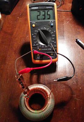

Ik heb een beetje een merkwaardige situatie omtrent metingen van Jantzen C-coils.
Wanneer je een C-coli meet met een LCR meter of met CLIO dan komt daar een belangrijk lagere waarde uit dan waarop deze gelabeld is.
Een 6,3 mh c-coil komt ruim 1 mh lager uit, deze meet dus ongeveer 5,2 mh.
Nu zegt Jantzen audio dat de juiste waarde alleen te meten is met hun niet nader gespecificeerde professionele LCR meter, op 1 volt bij 1 khz.
Mijn eigen meter werkt trouwens op dezelfde 1 volt bij 1 khz.
Maar ook al zou dat het geval zijn dat alleen hunzelf de c-cols op de juiste waarde kunnen meten onder specifieke omstandigheden dan zou je dus direct kunnen concluderen dat in het luidspreker filter waar deze specifieke omstandigheden dus beslist niet optreden de spoel zich dus niet gedraagt als een spoel van de 6,3 mh welke onder die specifieke omstandigheden gemeten is.
Zijn er meer mensen welke veel te lage waardes meten op hun c-coils en zijn er misschien mensen die hier een verhelderen licht op zouden kunnen werpen?

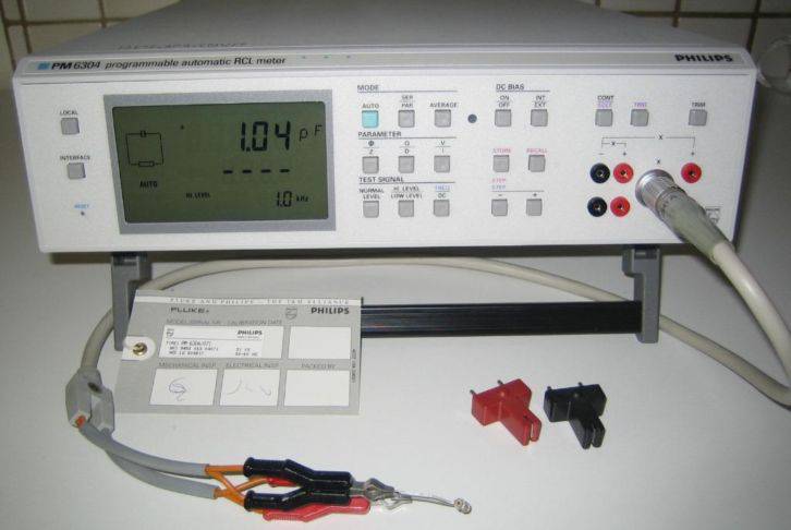

Volgende vraag is dan natuurlijk waarmee je wel goed kunt meten, heb 'm zelf niet maar ben bekend met deze:
Philips PM6304. In het verleden veel met HF gedaan en er wel eens naar gezocht, maar gaan 2e hands nog richting de eur 1000,-. Kun je ook een meetbrugje bij krijgen die je kunt uitcalibreren zodat je niet de kabels mee meet.

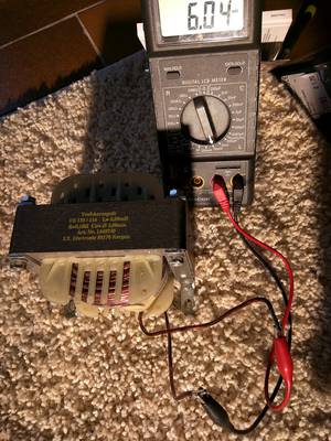

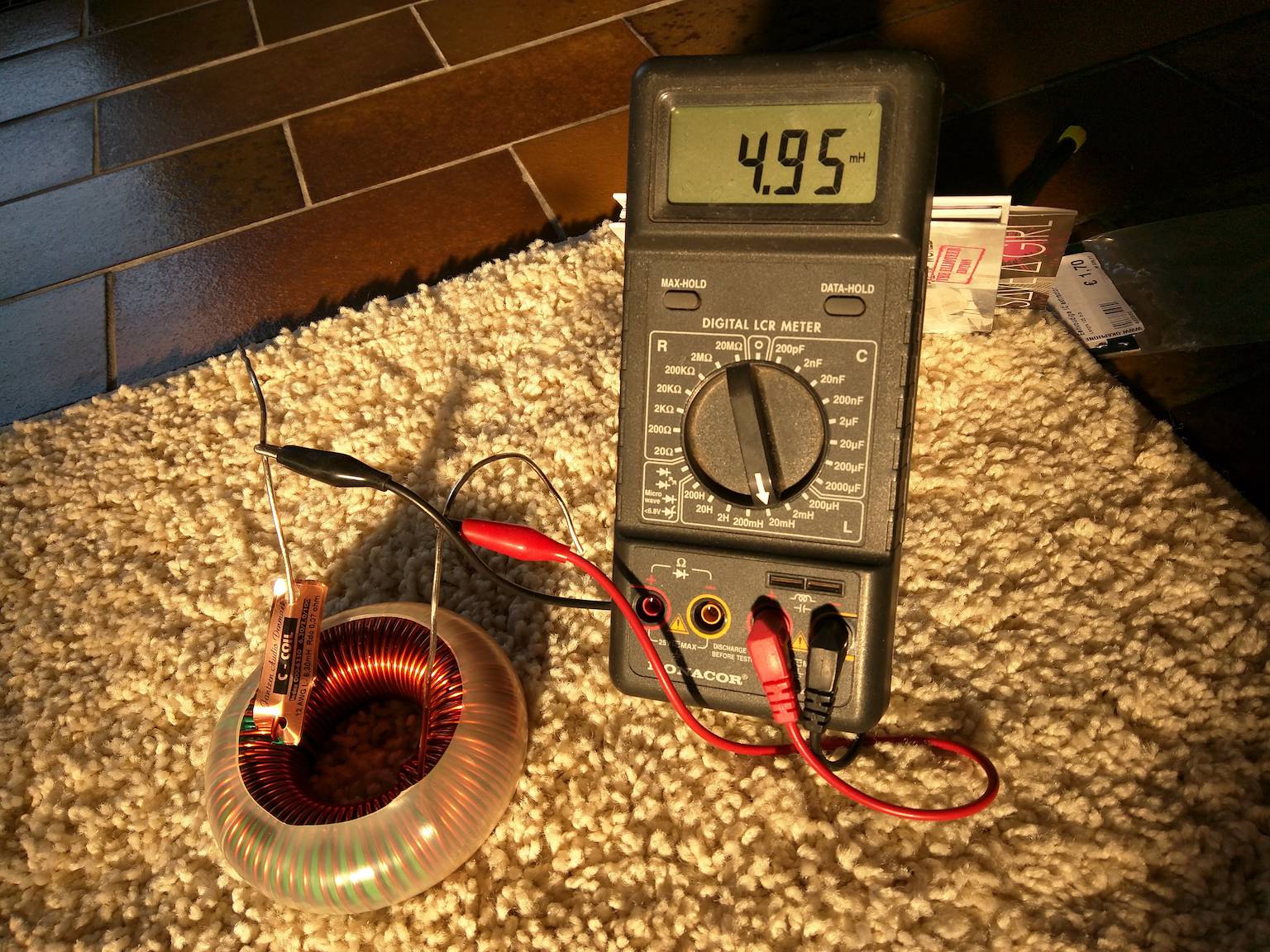

Mijn probleem is kenbaar gemaakt aan Jantzen audio en die kwam vervolgens met het verhaal over hun professionele manier van meten, de spoelen voldoen volgens hun binnen 5% aan de waarde.markbakk schreef:Je kunt met ARTA natuurlijk de impedantie karakteristiek meten. Maar is het niet gewoon een verkeerd gelabelde spoel van 5,6mH?
In mijn ogen is een C-coil niets meer of minder dan een trafokernspoel met een mooier uiterlijk, de metingen er van zouden in mijn beleving gelijk moeten zijn.
Ik heb 4 c-coils van 6,3 mh en een RDC van 0,07 ohm welke dus alle vier rond de 5 mh meten, en ik heb twee trafokern spoelen van 6,0 mh met een RDC van 0,10 ohm, deze meten daadwerkelijk 6,0 mh.
Wat ik verder van Jantzen audio heb begrepen is dat ze dus meten met 1 volt op 1 khz, wat dus logisch beredeneerd met een stroom van 14 ampère zou gebeuren, indien dit zo is dan geloof ik dat de Mh waarde op die manier dan hoger is, dat zou echter ook optreden als ik mijn trafokernspoel zou gaan meten met 14 ampere op 1khz, die zou dan ook onder die omstandigheden hoger worden dan de 6,0 mh waarmee deze verkocht wordt, echter worden zulke stromen in een filter never nooit gehaald dus de spoel zal in het filter deze waardes niet aan nemen.
In de foto's zíe je mijn metingen van de C-coil alsook de genoemde trafokern. de C-coil wijkt meer dan 1 mh af, de trafokern meet perfect.
C-coil 6,3 mh, RDC 0,07 ohm
Trafokern 6,0 mh, RDC 0,10 ohm
Ik blijft het al met al een vreemd verhaal vinden en ik hoop dat iemand die ook in het bezit is van C-colis hier ook is op in zou willen duiken.

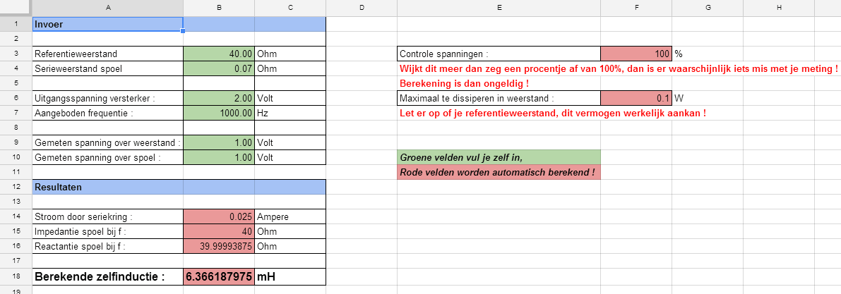

Voor als je verdergaat : heb een versimpeld online rekenhulpje voor je in elkaar gekrabbeld; scheelt een boel hoofdrekenen
Save maar even naar je eigen PC, ik denk niet dat hij lang online blijft staan.
https://docs.google.com/spreadsheets/d/ ... 1515681595
Je kunt er mee checken wat ik je net voorreken. Maar ook lekker mee klooien om te zien wat er met andere spanningen/weerstanden/spoelen zou moeten gebeuren.
Eigenlijk een soort 'handmatige L-meter' dus, met die simpele meetopstelling
Misschien ook leuk om de meetspanning steeds verder te verlagen, totdat je (hopelijk ?) ziet dat de zelfinductie ineens in elkaar dondert ? Ben benieuwd !
Moet je zulke lage spanningen wel nog fatsoenlijk kunnen meten, natuurlijk
Voor het geval iemand al ergens aan heeft zitten pielen : dit is ongeveer de input, die ik bij jou zou verwachten :
