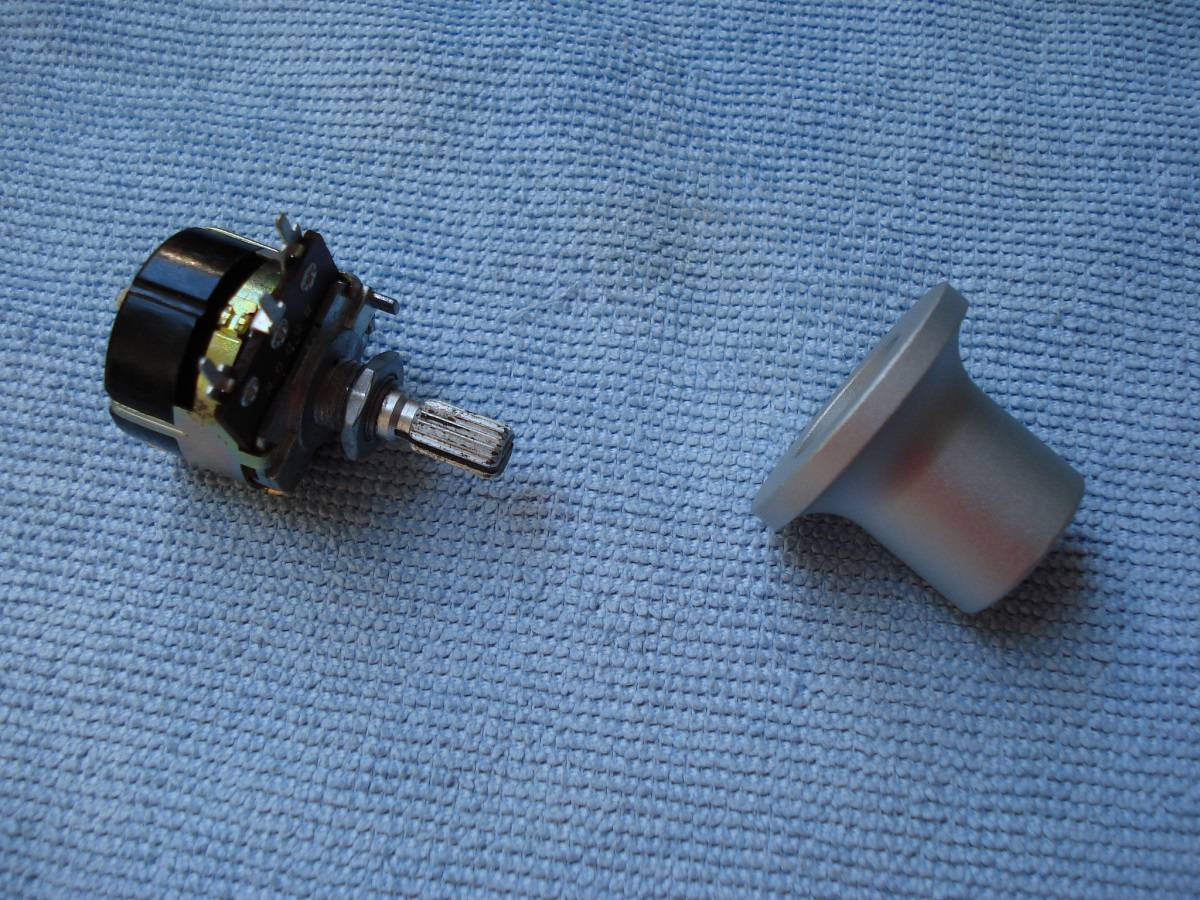

Klein probleempje, bijgeleverd zit er zo'n schakelaar met regelbare weerstand bij, schakelaar is enkelpolig en mag dus niet gebruikt worden als aan/uit.
Iemand een idee hoe ik dit kan oplossen, moet dus wel deze knop blijven gebruiken, en nee iets op de achterkant gaat ook niet.

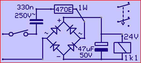

Zie geen bezwaar om die schakelaar voor de 230V te gebruiken,werd vroeger in de meeste toestellen gedaan, volume+aan/uit.
Als je het toestel tweepolig wil uitschakelen met die knop is er idd wel een relais nodig.
Zou 't zo doen,
Voor 't relais deze bijv. http://www.eoo-bv.nl/index.php?_a=viewP ... ctId=12687
en de condensator kan zoiets http://www.eoo-bv.nl/index.php?_a=viewP ... uctId=3558
Diodes kunnen met 4 stuks van de 1N400x soort.
Een wisselstroom relais zou ik niet doen, willen nog wel 's zoemen.

Dat is al heel wat eenvoudiger. :wink:
Dus die weerstand zorgt ervoor dat er geen trafo meer nodig is ?

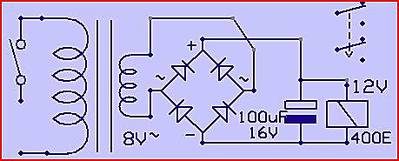

Re: Bouw AFDAC-LB van Knuisje
Aha, je hebt al een trafotje liggen :o
Kan ook heel eenvoudig,
Als je de schakelaar niet aan 't net wil kun je ook de secundaire schakelen.
Een relais ,http://www.eoo-bv.nl/index.php?_a=viewP ... ctId=11950
Niet erg zwaar, moet toch alleen de voeding van de dac en aanhang schakelen.Is lang geen eindversterker :D .
Stabilliseren hoeft niet voor een relais, werkt bij ver afwijkende spanning nog.
