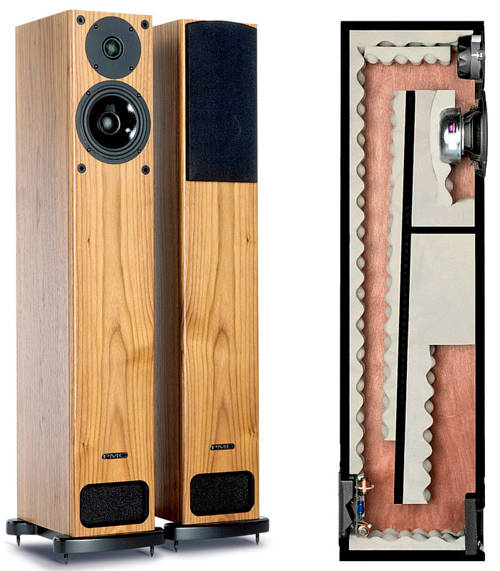

Ik dacht meer deze kant op:
De bijlage 02.jpg is niet meer beschikbaar
Dat plaatje lijkt mij een misleidende foto. PMC gebruikt varianten van de TL, ook met een driver verderop in de lijn geplaatst, eventueel met een interne helmholz resonator maar dit plaatje lijkt me een gevalletje van 'op het verkeerde been'...
Het zou een soort IHA zijn die verder niet een duidelijke afstemfrequentie heeft (extreem lage Q en dus breedbandig). Hierdoor is de lijn wat verkort en is er nog een volume toegevoegd, doorgaans is zo'n volume aan het begin van de lijn. Het zo me niet verbazen als het in werkelijkheid meer dit is:
Dit is met een IHA

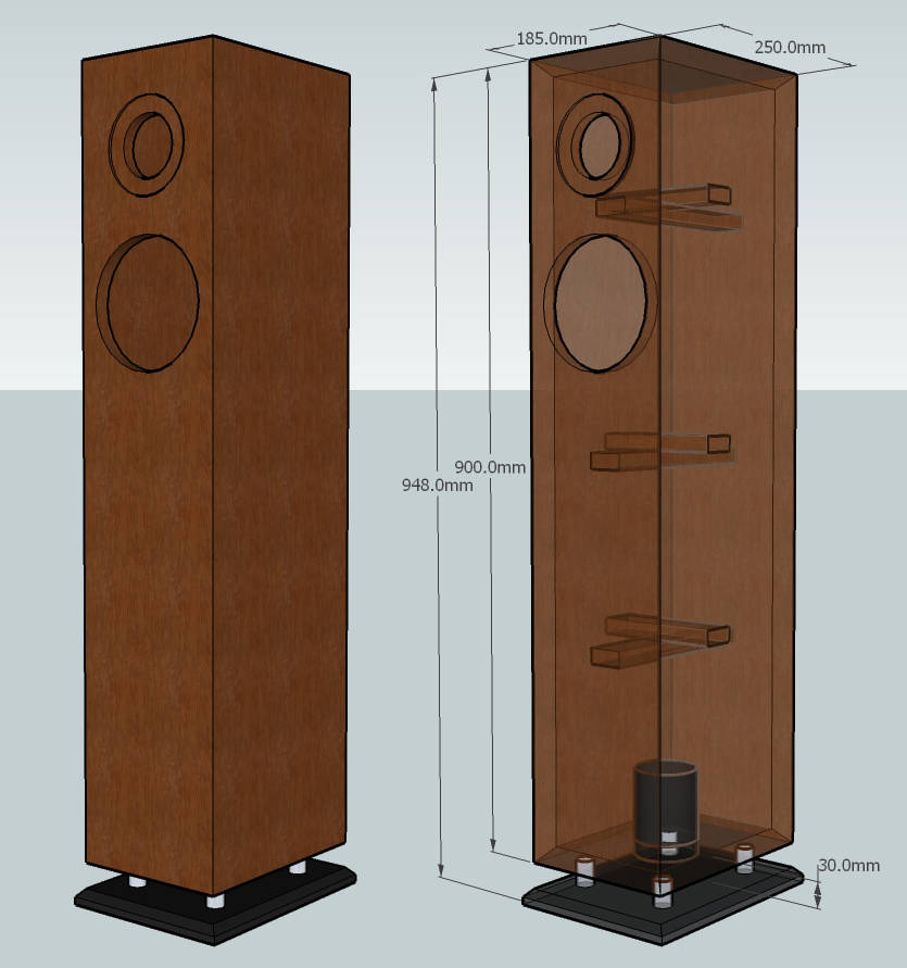

De kast van de LBVS bleek kwa formaat prima te voldoen,alleen een andere poort bleek genoeg te zijn.
Vanmorgen maar even een houtpakketje laten zagen. :mrgreen:
Berichten: 14139
Re: Project 09 een TBSpeaker.
Dus toch gewoon reflex in plaat van TL?
Nee,het is een ML-TL oftewel een mass loaded transmissie lijn.

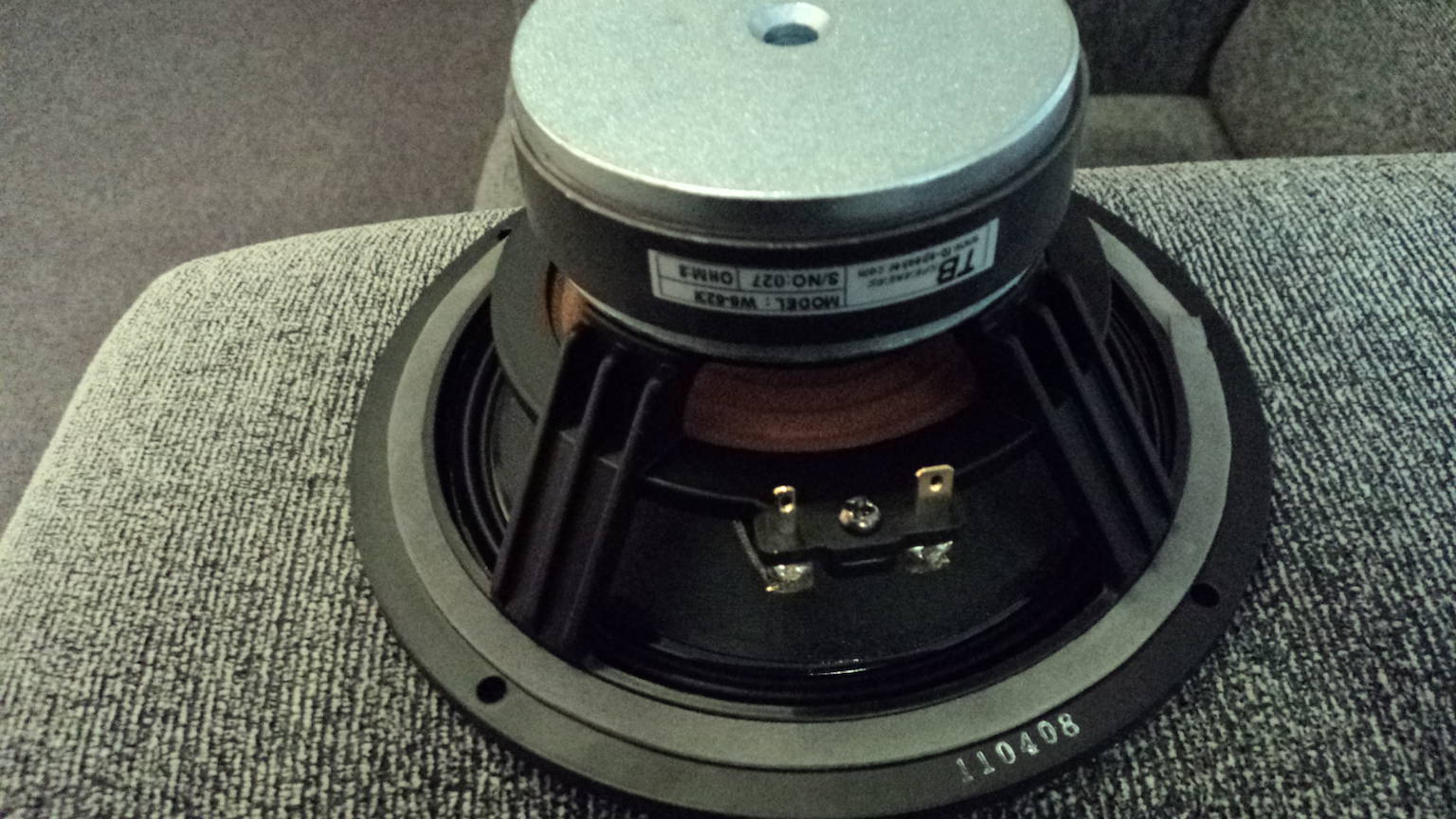

En toen kwam Henkjan een pakje brengen! 8)

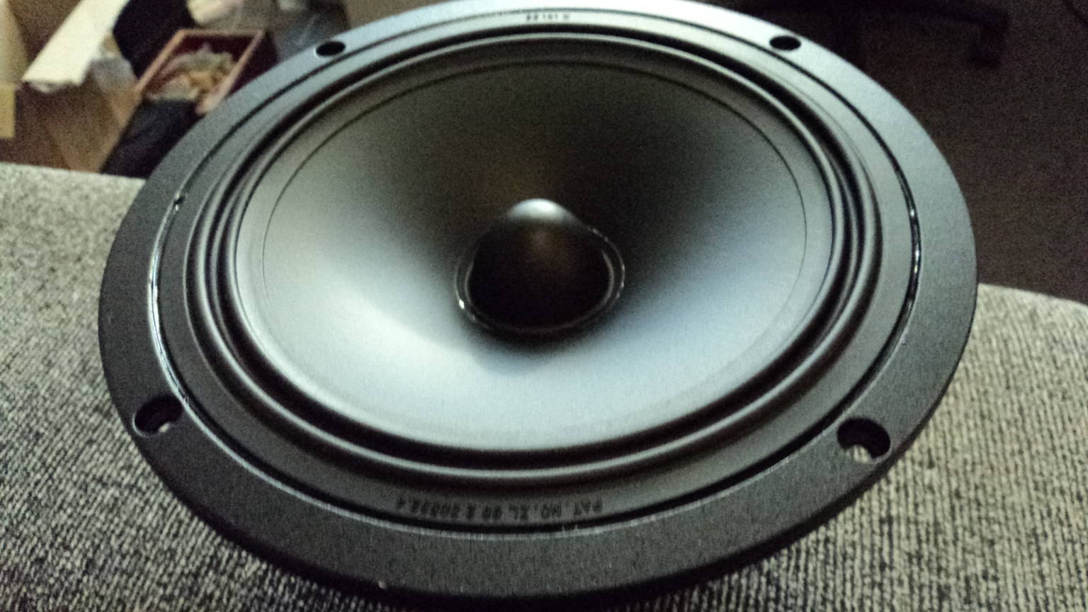

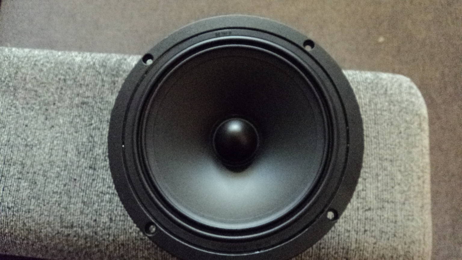

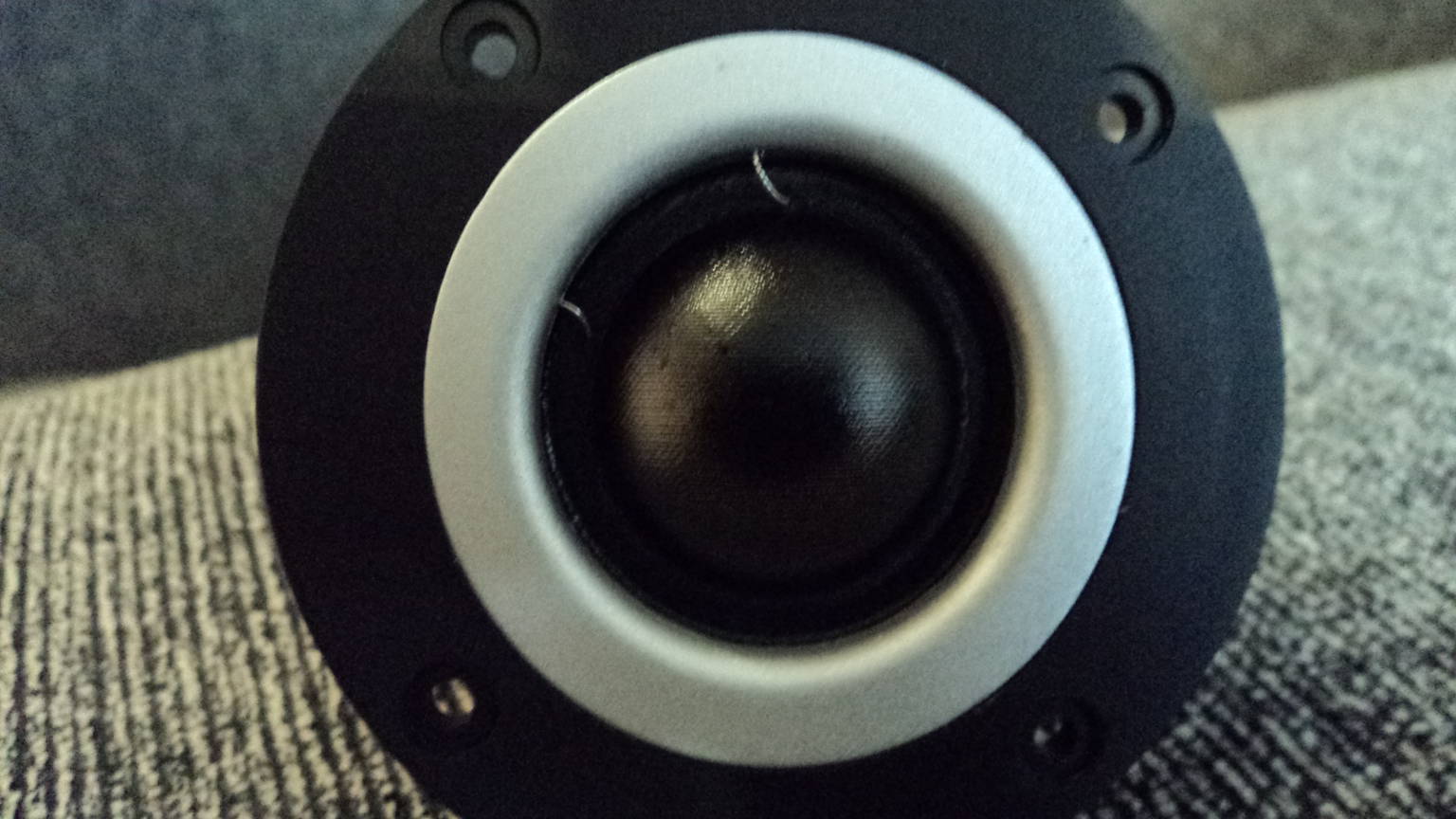

Wij gaan elkaar optisch in ieder geval redelijk concurreren, de W5-704 is bij mij nog steeds de hoofdrolspeler in het concept. Ben benieuwd naar wat jouw systeem gaat presteren, zeker ook tegenover scanspeak discovery die ook van papier zijn. Die tweeter had Henkjan al eens gebruikt in een B&W 200 serie reparatie maar verder hebben we hem hier nog niet (veel) gezien.
Wordt het optisch een LVB(S) maar dan met andere drivers?

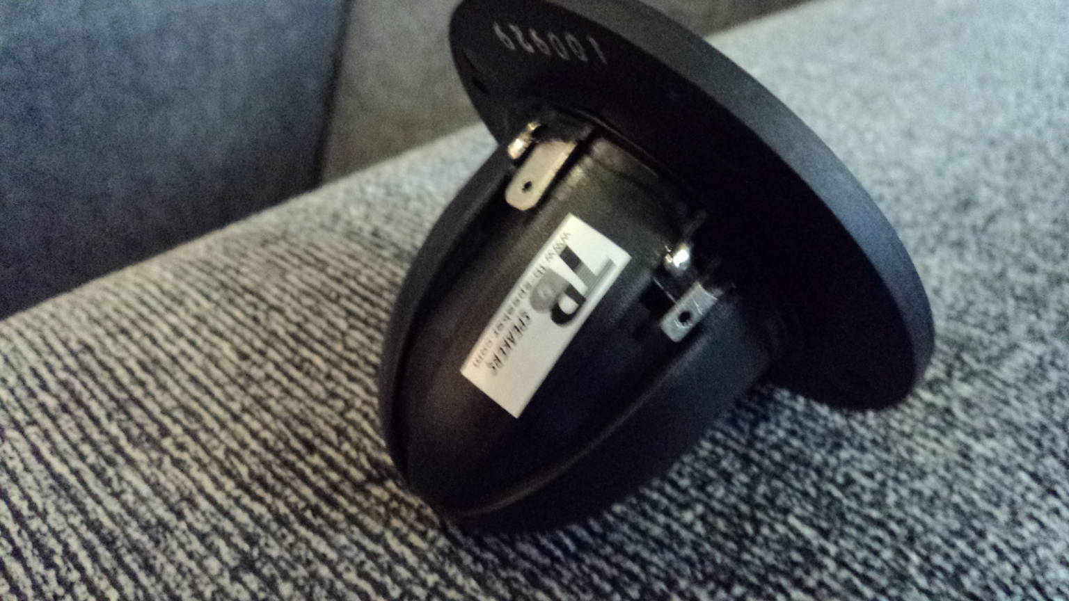

Yes, nog een TL! Ben benieuwd wat die Tangbandjes teweeg brengen.
De afwerking ziet er super uit zover ik kan zien.
Btw klopt het dat de fasekegel op de conus geplakt is?
@Wouter
De Scanspeak discovery's hebben een glasfiber conus met coating.
Berichten: 9198
Chris_T schreef:
@Wouter
](*,) Ik dacht net iets te veel in Vifa stijl, maar de korf is gebleven en o.a. de conus inderdaad niet.

Ik moet zeggen dat de units er erg fraai uit zien,de dubbele rolrand op de woofer en de kleur/glans van de conus maken het geheel erg fraai!

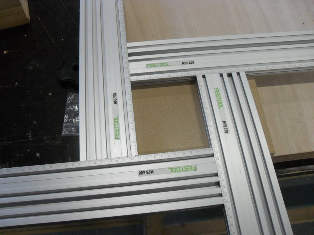

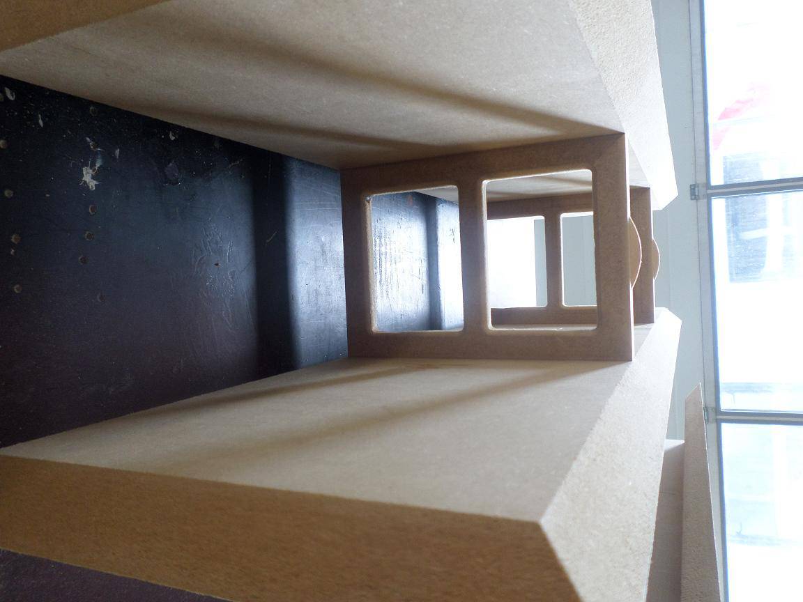

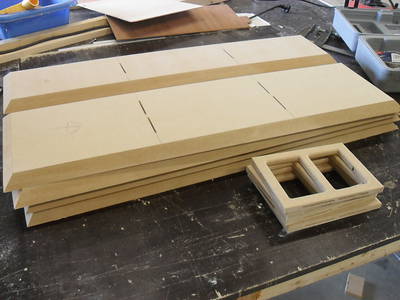

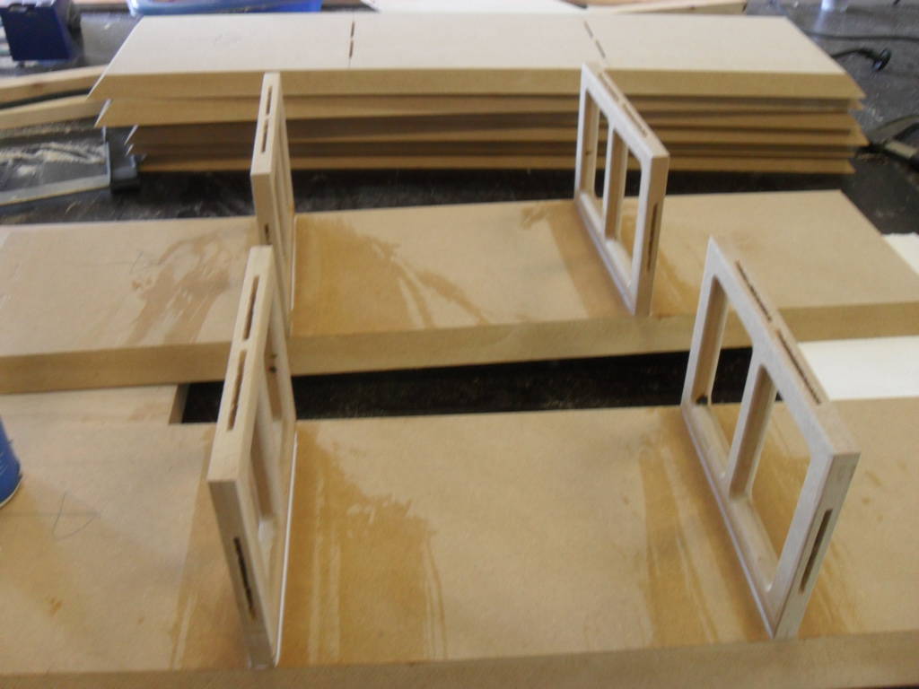

Vanmorgen maar eens een begin gemaakt.
Nu kon ik eindelijk eens aan de slag met de MFS-700 mal.
Het was even wennen maar toch is het aardig gelukt.
Volgende week de units er in frezen en een voorbereiding maken van de voet.

Ik twijfel nog een beetje om de tweeter onder de woofer te monteren.....
Gezien de geringe kasthoogte weet ik niet of het wel wijs is.
Berichten: 9198
Dan komt de tweeter wel erg laag. Optisch niet zo fraai, lijkt me klankmatig ook geen voordeel al ben ik bekend met de voordelen van war Mission 'reversed tweeter array' noemde. Dynaudio heeft z'n topmodel ook mrt de tweeter onder. Voor een 2-weg zou ik de tweeter niet te laag willen.
Heb trouwens nooit begrepen waarom de tweeter in de LBV niet dichter bij de woofer geplaatst is. Lijkt me onnodige ruimte waardoor de akoestische centra dichter bij elkaar zou kunnen..Wellicht dat de positie van de tweeter geoptimaliseerd is op de baffle terwijl die voor de woofer misschien optimaal gekozen voor de interne constructie van de ML-TL?!
Ik zet 'm in ieder geval wel een heel stuk dichterbij. :wink:

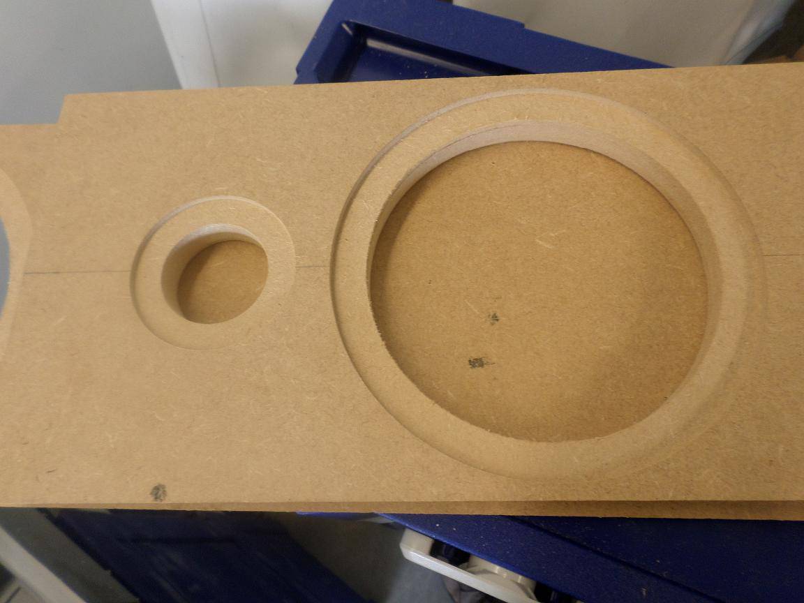

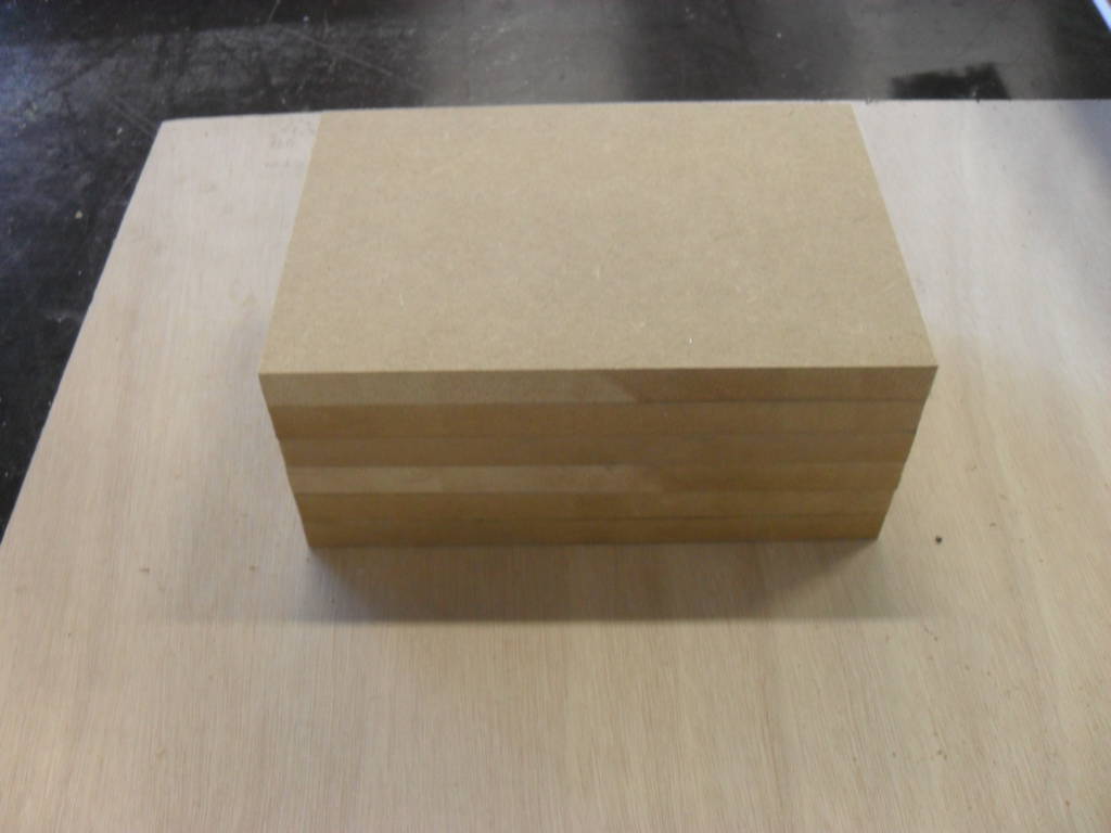

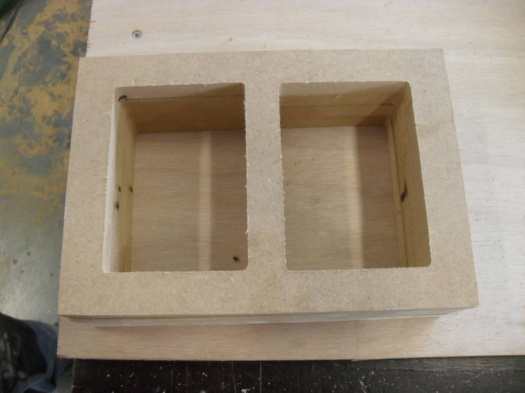

Vamorgen de units ingefreesd.
IK moet zeggen dat de Festool Mfs700 wel erg makkelijk werkt,maar voor dit werk zou ik toch liever een matje kleiner hebben.
Even gezocht:ze hebben ook profielen van 200mm,dan kan ik i.c.m. de 400mm profielen perfect frezen.

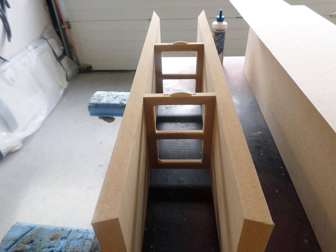

En weer een stapje verder!
Vanmorgen de 2e zijkanten en de achterzijdes er op gelijmd,ook de gaten voor de br-poorten er in gemaakt.
Nu nog even wat dempingsmatriaal voor de kast halen,dan kunnen ze volgende week dicht gelijmd worden.
Ik ben geen pritex fan,dus ik ga even kijken wat een andere/betere optie voor mij is.
