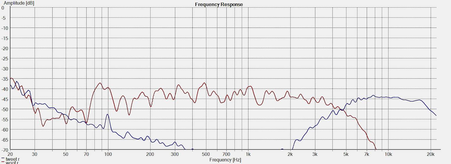

Vandaag maar weer eens verder gegaan.....
Om de piek van de tweeter bij 3k een beetje de kop in te drukken ben ik met een 3e orde filter aan de gang gegaan....
Het ziet er prima uit,dus nu even het 2e filter in elkaar zetten en eens luisteren.

Natuurlijk leuk dat je dit deelt, maar heb je ook iets met een leesbare schaal?
En individuele driver-, som- en nullcurves zijn ook leuk om naar te kijken bijvoorbeeld
Hopelijk klinkt het naar tevredenheid. Zelf vond ik de voorganger een lastig dingetje, zat o.a. in de BNS200

Holmimpulse geeft niet zoveel meer.
Het onderste venster kan dan nog wat mer info geven, als gating.

Komen er aan,maar ik moest helaas weg.wouter schreef:Natuurlijk leuk dat je dit deelt, maar heb je ook iets met een leesbare schaal?

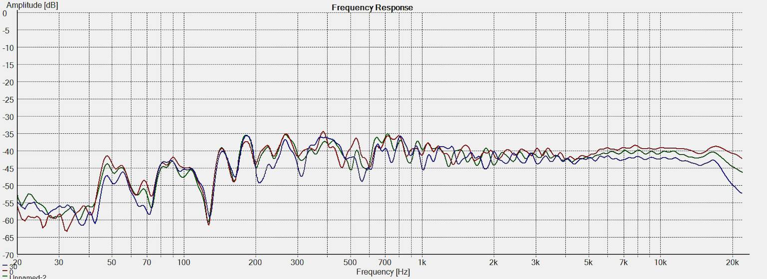

Zo is de situatie op de luisterplek.
Ik ben er echt zeer over te spreken,open en met tot lekker laag ondanks het kleine formaat.

Ik weet niet, maar volgens mij zitten we naar 3 bergetappes van de Tour te kijken....

En wat is die afdaling van -40dB bij 20Hz naar -70dB bij 350Hz?

Da's mijn geweldige luisterruimte.......
Ik zal morgen eens dichtbij meten.
Of wil je dat ik een plaatje met meer smoothing plaats.
