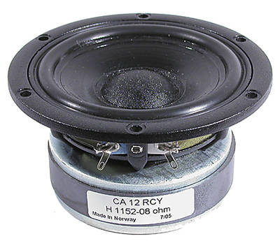

laag:Seas CA12rcy http://www.seas.no/images/stories/prest ... asheet.pdf
Tweeter: Seas 27tbc/gtv http://www.seas.no/images/stories/prest ... asheet.pdf
Doel: 1e orde gefilterd

Lastig, André. Om een beetje een fatsoenlijk filter te maken, heb je waarschijnlijk toch wel om en nabij vijf componenten nodig (L+C voor de woofer, C+L+R op de tweeter). Ik zou in dit geval gaan voor de goedkoopste meuk die je kunt vinden :lol: . Klein kernspoeltje en een paar elco's.

Gezien de curve van de woofer lijkt 1e orde me helemaal geen probleem.

Je midbas kost 75,- euro per stuk dus je hebt nog 225 -150 = 75 euro over voor tweeters en filters.
In de Audio Physic Step zat trouwens de voorloper van deze woofer ongefilterd, met een Seas H0561 meen ik.

Ondertussen zijn de eerste klanken er uit gekomen! :sure:
En dan wel met de woofer full range!
Het is me wel duidelijk dat de overgang wel lekker hoog gaat plaatsvinden.
Het klinkt open en gedetaileerd,maar met rondlopen is wel duidelijk dat er wel grenzen zijn.
Inzet blijft 1e orde.

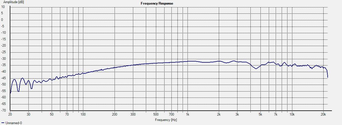

Re: een kleine monitor met tbc.
Ondertussen een beetje met het filter zitten stoeien.
De woofer moet lekker hoog ingezet worden,anders klinkt het Allemaal wat dun.
Nu op het laag een spoeltje van 0.15mH en een 3.3uF voor de tweeter icm twee weerstanden.
Het klinkt echt heel lekker! 8)
Ik ben benieuwd hoe het gaat meten. :mrgreen:
De eerste meting op 1 meter.
