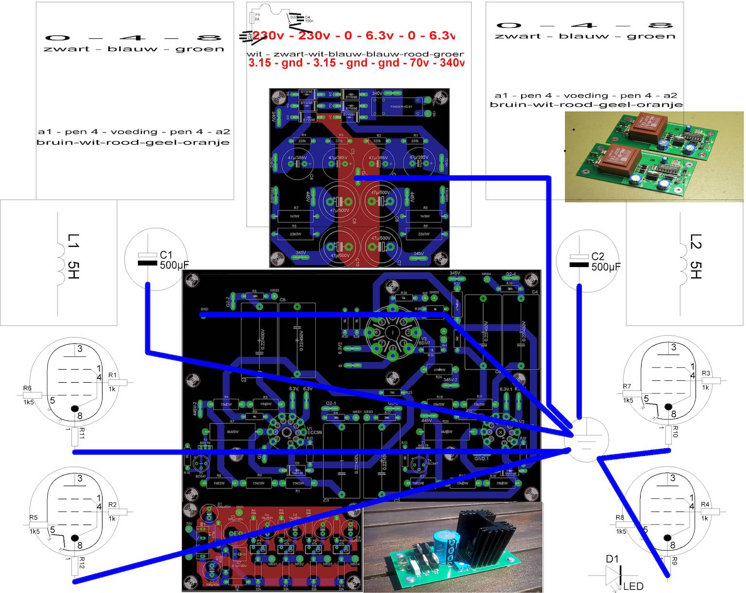

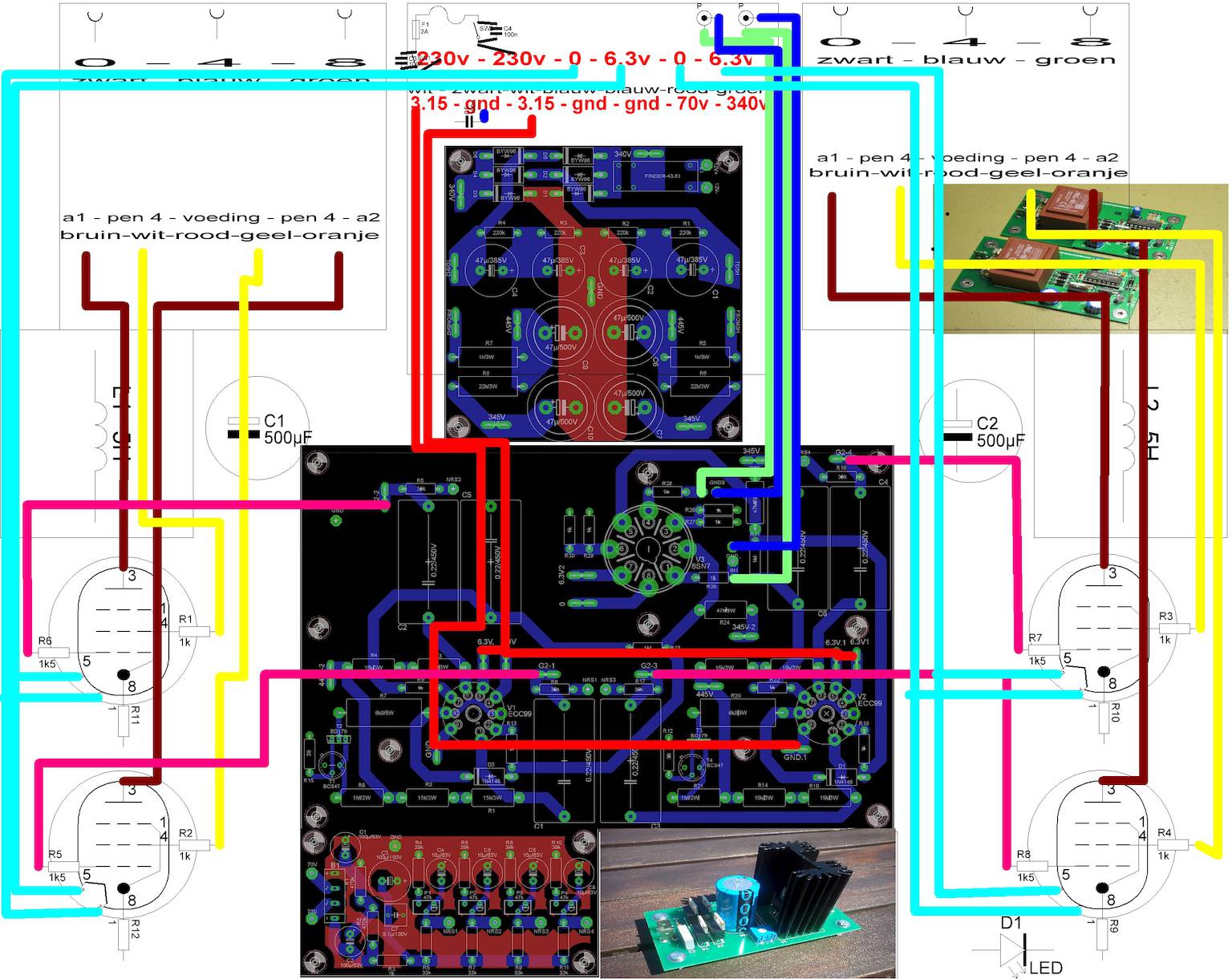

Hoeveel draadjes moet ik nog leggen ?
Nog allemaal, virtuele draden doen 't niet :( :lol:

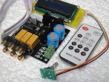

Moet nog een volumeregelaar vinden; op Ebay ed, vind je veel van deze kitjes.
Iemand ervaring mee ?
http://www.aliexpress.com/item/New-Vers ... 57586.html
mischa72
Berichten: 4434
Locatie: Sittard
Re: Bill, ja opnieuw Bill
Bericht door mischa72 »
Als ik jou was, zou ik een van deze bordjes nemen :wink:
Behalve als je veel signaal nodig hebt. De PGA2311 gaat tot ca 2V signaal, de PGA2310 tot ca 9V.
Ik heb eventueel nog dit setje voor je liggen met een PGA2311 erop in plaats van de CS3310. Dit kan tegen het einde van de week al bij jou liggen als je bereid bent er € 35,00 voor uit te geven :wink: . De printen zijn iets ruimer van opzet en de kanaal- en volume-uitlezing gaat door middel van LED-displays in plaats van een LCD-display. Het is net wat je het mooiste vindt.

wat jouw setje betreft Mischa, ik hou het liever bij een LCD-display.
Ik heb al jaren naar tevredenheid zo'n ding in gebruik :
http://www.ebay.com/itm/Free-shipping-H ... 1c3acb8b78
ronnydepony
Berichten: 1163
Locatie: Lichtervelde (B)
Bericht door ronnydepony »
Ziet er niet slecht uit Ray, maar ik mis het displaytje :wink:

De PGA's zijn bijzonder goede volume regelaars naar mijn ervaring maar gezien het maximale uitgangs signaal is mijn voorkeur toch de PGA2310. Lastiger is alleen dat hij hogere voeding spanning nodig heeft, in plaats van -5v en +5V wordt het bij de PGA2310 +15V -15V en +5V . Ook belangrijk is dat de bron inpedantie beneden 600 Ohm is in verband met vervorming die daar boven rap toeneemt, en niet te vergeten dat er om schakel klikken tijdens het wijzigen van het volume optreden mag er absoluut geen gelijk spanning op de ingangs pennen staan.

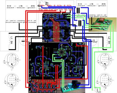

Bovenplaat uitzicht ongeveer :wink:
