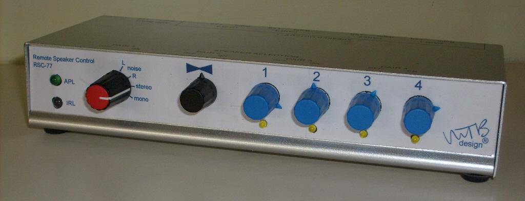

Op zich heb ik niets tegen een schakelkast, mits die goed is opgebouwd met kwaliteitsrelais en volumeaanpassing die de signaalweg niet aantast.
Zoiets dus:
Maar dan groter en met 3 vermogensrelais' en 3 mini-relais' en een afstandsbediening-interface, lijkt me een mooi project voor ds23man, ik ben benieuwd.

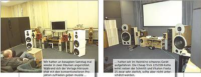

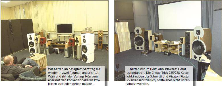

Zo doen onze oosterburen het:
Deutsche Gründlichkeit van Klang+Ton met de kleintjes in het midden en grote aan de buitenkant.
Uiteraard met een schakelkast(je) met of zonder bas-correctie.
als je t echt goed wil doen, dan plaats je de te luisteren speaker netjes op de goede plek, met de rest flink aan de kant; speakers op een rij is vaudt, zo beïnvloeden ze elkaar
Op zijn minst moeten de niet aangesloten speakers worden kortgesloten.
