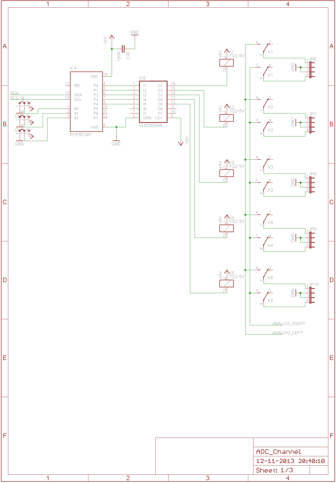

Zo mannen, het is tijd voor een nieuwe beoordeling van de ingangsselectie:
Als ik het kwa ruimte kwijt kan, wil ik ook de relaissectie graag op de ADC-print plakken, maar of dit op een 10x10 gaat passen is nog de vraag.

Ik heb er nog een, maar misschien ook meer een vraag dan een opmerking:
Wellicht de ground van de ingangen niet aan de ground van de 5v hangen zoals nu getekend maar aan de ground van je analoge voeding, ook ivm een grondplane?
mischa72
Berichten: 4434
Locatie: Sittard
Re: Uitgebreide Preamp (ADC+DAC)
Bericht door mischa72 »
Goed punt, die vraag spookte ook nog door mijn hoofd, maar had ik morgen pas willen stellen.
Heeft het zin om een AGND, een GND en een DGND in het leven te roepen en die op 1 plek op de print hard of via een 100 ohm weerstand aan elkaar te hangen?
Groeten,
Mischa

3 puntjes,
- Die weerstanden aan de ingangen staan er normaal gezien om bij het geval dat de bronnen condensatoren aan de uitgangen hebben en met een enkele voedingspanning werken, om deze condensators al te laden nog alvorens van kanaal te veranderen, als deze er niet staan kan dat een plop veroorzaken bij het wisselen van ingangskanalen. Dat gezegd hebbende, met 100k werkt dat ook prima, 1k is vragen om problemen.
- Het nodig zijn van de i2c terminator weerstanden is altijd een goede vraag, maar principieel moeten ze er staan als dit de laatste gebruiker in de kring is.
( en ja ik weet dat als je maar met <100kHz klokken werkt dat dat vaak overbodig is, maar wanneer je de uC i2c in hardware mode zet heb je problemen, en zeker met kabelverbindingen )
- Een elco op het bord is geen luxe, zeker niet als de voeding van een ander plek komt en er relais worden geschakeld. 100/220 uF voldoet hier prima.
Als je dan toch wat plaats wil besparen, laat dan toch die adres jumpers, die instellingen weet je toch van te voren, en je gebruikt toch geen 2 borden van deze op eenzelfde systeem ?
mvg Rudy
Ik zou de AGND niet met het relaisbordje verbinden maar deze rechtstreeks vanaf de chassisdelen naar de adc-print leiden.
De i2c bus draait inderdaad op 100kHz. De pullup weerstanden zitten reeds op het controllerbordje.
A0-A2 zou ik inderdaad gewoon aan de massa hangen.

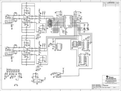

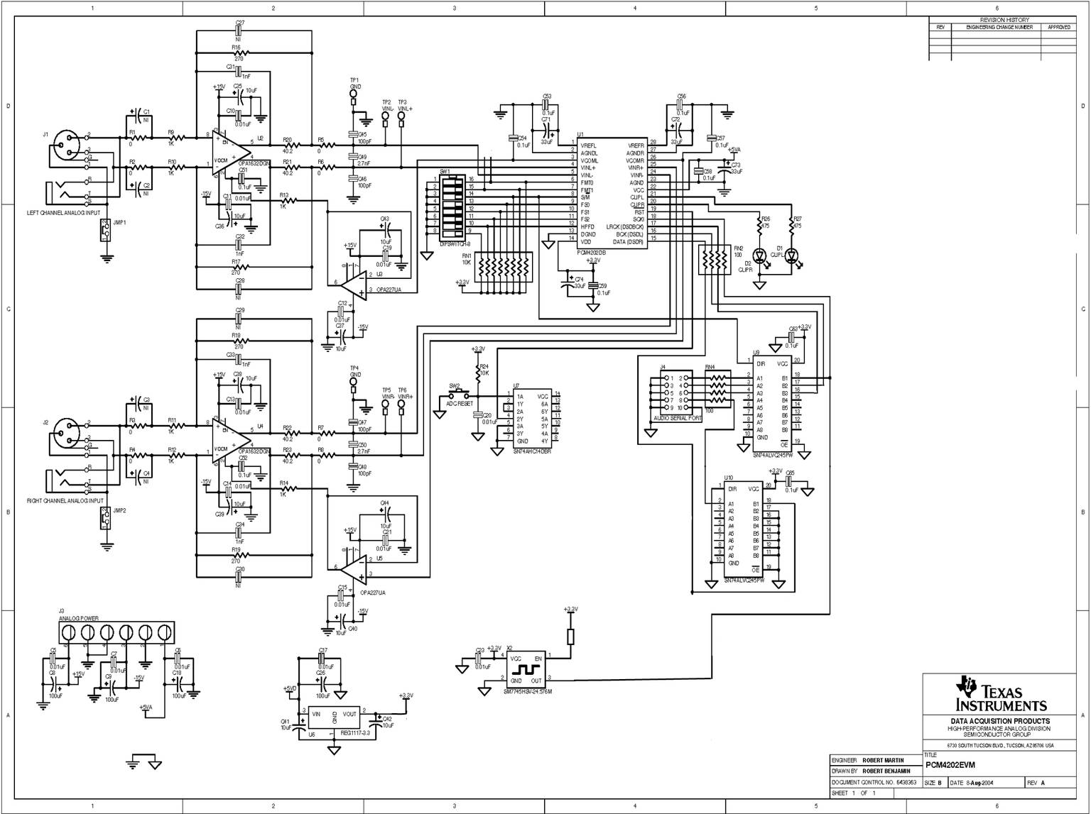

In het schema van het evaluatieboard dat ik grotendeels ga overnemen staan in de digitale audiolijnen 100ohm weerstandsarrays (zie afbeelding). Heeft iemand enig idee waarvoor die zijn?
Ik heb de volgende aanpassingen hierop gemaakt:
- DIP-switches verwijderd en vaste spanningen erop gezet
- 2x SN74ALVC245 samengevoegd tot 1 door de vrije lijntje te "verschuiven".
- Reset-circuit rond SN74HC14DBR verwijderd
In de vrije ruimtes van de tekening stonden nog zaken als een clock-keuzecircuit waar je uit verschillende clockfrequenties kon kiezen en een uitgebreide AES-interface, die ik niet ga gebruiken.

Die 100 Ohm weerstanden hebben tot doel de scherpe kantjes van de signalen af te filteren, omdat digitale inputs altijd wel een beetje capacitief zijn zouden er anders enorm hoge piekstromen gaan lopen tijdens de flanken. Dit leidt tot vooral veel storing richting analoge electronica, de weerstandjes dempen dus die piekstromen en verminderen daarmee de HF straling.

U9 en U10 kun je weglaten, evenals de 100 ohm weerstanden RN2-4. Deze zitten al op de AFDAC. De i2s-connector op je adc-print zou ik dezelfde layout geven als die op de AFDAC-JP4 zodat je een stukje lintkabel kunt gebruiken. Vergeet niet dat je 3.3V van de adc-print moet verbinden met X6 op de AFDAC.
mischa72
Berichten: 4434
Locatie: Sittard
Gedaan
Welke header heb je daarvoor gebruikt? Er staan er zoveel in Eagle :?
Dus de 3,3V kan ik van de AFDAC lenen?
Ik heb dan nog de volgende voedingsspanningen:
+15V en -15V voor de analoge voortrap van de ADC
+5VA als voeding voor het analoge deel in de PCM4202
+5VD als voeding voor alle 5V digitale ic's
GND voor het digitale deel
AGND voor het analoge deel
Zijn er hiervan voedingen die ik van de AFDAC kan lenen?
