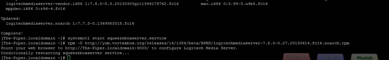

Nu ik de reserve speler had op gewaardeerd naar de versie 7.8.0 was het de beurt aan The Piper.
Ik zal het redelijk uitgebreid beschrijven, misschien heeft iemand anders er ook wat aan.

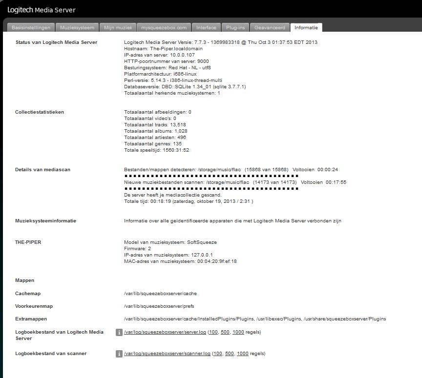

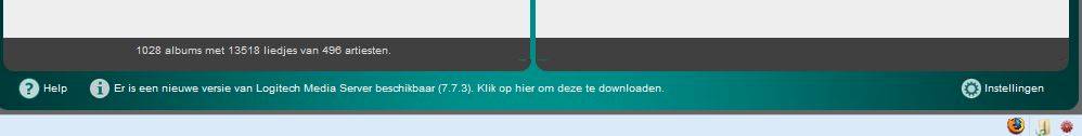

Ik zie telkens als ik via de PC de interface van de Logitech Media Server opvraag de melding van het niet meer bij de tijd zijn van het programma.
Bij Ubuntu is het dan via een scherm te de-installeren en installeren, en de meest voorkomende bij de meeste Linux en LMS combi.
Met Vortexbox is het dus te doen zonder verlies van gegevens e.d.
Via een terminal (Putty, een soort dos prompt op afstand, (IP nummer en inloggen met gebruiker root en wachtwoord)) en daar de volgende regels intikken.
CODE: Selecteer alles
yum clean all; yum --enablerepo=vortexboxbeta update logitechmediaserver
en het achtergrond programma weer activeren met.
systemctl start squeezeboxserver.service
Je ziet dan de nieuwe versie in het instellingen scherm staan.
Om nu de zaak nog verder te optimaliseren is het mogelijk dan de laatste versie te gebruiken die is gemaakt met de vrijwilligers en mensen die nu nog steeds deze opensource beweging ondersteunen. dit zorgt ervoor dat ook de kleine foutjes weer zijn opgelost als de nummers, die geen artiest of album hebben, op een grote hoop gooien.
Met deze laatste regel is het dan bijgewerkt.
rpm -U http://yum.vortexbox.org/releases/16/i386/beta/RPMS/logitechmediaserver-7.8.0-0.27.20130614.fc16.noarch.rpm
Alles loopt weer als een zonnetje. :sure:

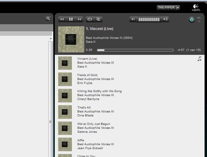

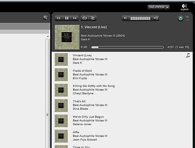

De nieuwe versie van Logitech Media Server 7.8.0 speelt ( waarschijnlijk door de combi met Vortexbox) DSD af.
Het vreemde is dan dat hij het dan zelf ziet als een 176, en nu een de containerversie (dff.flac) DSD64 ik snap er niets meer van.
Nu net via de Muziekmap de bestanden opgezocht, dan kan ik doordat ik de de verschillende versies in aparte mappen gezet, om verwarring te voorkomen.
/mp3, /flac , en /dff
Ik heb 2 SACD demoversies gedownload van Channel Classic, en daar krijg je dan als standaard een kopie van met de MP3 extensie en dan uiteraard 16 /44.1 320 kbps.
Met het bewerken naar de Dop versie is er een nieuw formaat ontstaan, de container met .flac, en heb ik ook maar even in een submap gezet om een duidelijke scheiding te krijgen.
En nu tot mijn verbazing, ziet de versie 7.8.0. met behulp van Squeezecommander de .DFF files( =DSD) nu gewoon staan en de DAC geeft dan 176 kHz.
Ik snap even niet hoe dit nu kan.
Squeezecommander ziet hem ook staan, maar als ik dan naar de Squeezebox Touch ga ( is versie 7.7.3), dan zijn die .DFF files niet te zien..
Het kan dus zijn dat als je de Touch op versie 7.8.0 kunt krijgen dat je dan ook DSD kunt afspelen??!!??!!

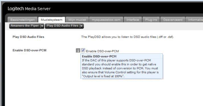

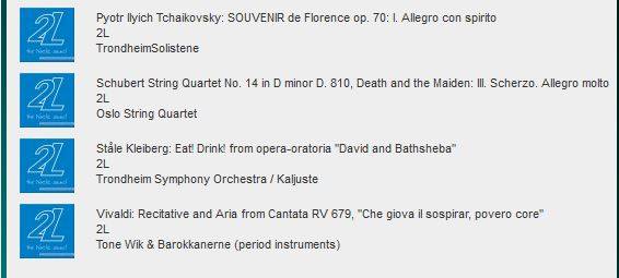

Nog geen idee, wat ik inmiddles wel weet is dat de DSD128 files in een DoP file(flaccontainer) plaatsen in ieder geval niet werkt onder Squeezebox ( LMS ).
Het gaat dan wel voor de oorspronkelijke file als DSD128 en de in de container gaat het ook prima.
De laatste op de lijst is een DSD128 in flac container, en gaat dus niet werken. :oops:

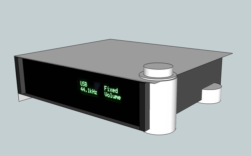

Ik zit dus wel enorm te ploeteren in SketchUp, je kunt er veel mee, maar dan moet je dus wel veel oefenen. :oops:
Hier dus dus maar een voorlopig beeld van de ideeën voor de kast.
Met toch nog wel wat dingen die ik nog niet helemaal gerealiseerd krijg, als een semi-transparante zijwand van polycarbonaat met daarin de ledjes verwerkt voor stand-by en actief en tevens de signalering of de player ook loopt.
Om dit soort dingen enigszins realistisch weer te geven is het puzzelen
Re: "The Piper" Complete Netwerkspeler
Ja,
Ardon moet nog steeds die workshop Sketchup geven :D
Berichten: 17865
Dat soort dingen leer je niet in 1 lesje. :lol:
Ik heb al geprobeerd een foto te importeren van de knop, maar dat gaat met vierkante dingen wel makkelijker als iets wat rond is.
Ik heb al heel wat tutorials bekeken. :oops: :oops:
Nu maak ik het eerst in een nieuw scherm en dan met knippen en plakken krijg ik het dan wel weer wat beter.
De maatvoering moet ook een beetje kloppen, alles staat nu in millimeters. :mrgreen: :-#

Een goed begin van het ontwerp, alleen je ben er nog niet helemaal.
Met name de 'pilaar' voor de volume regeling vind ik erg gaaf, echter dat kleine ronde voetje achteraan vind ik dan weer niets.
Nog een doorploeteren dus. :sure:
Wil je transparant echt netjes weergeven zal je toch moeten renderen met een ander programma, dit gaat in sketchup niet zo mooi.

Voor de materialen die je in SU kunt kiezen kun je ook de opaciteit aanpassen. Daarmee kun je doorzichtig, donker plexiglas al een beetje simuleren. Noch beter gaat het met een renderprogramma zoals Maxwell renderer die ook een gratis plug-in heeft voor SU.

Ik ga wel weer eens verder zoeken, de linker hoek moet ook nog rond worden van de zijkant naar de bovenzijde, dan als 1 gebogen plaat van ongeveer 3 mm. dikte.
Ik ben op zoek, en mogelijk gevonden, naar iemand die dit heel erg netjes kan buigen en de suggestie geeft dat het op de linkerzijde, en de rechter ronde poten staat.
De voorzijde moet dan van zwart polycarbonaat, met daar mogelijk een venster in met het display en mogelijk enigszins draaibaar, om reflectie van de display te kunnen verhinderen.
Voor een scharnier optie heb ik al oplossingen. :mrgreen:
De zijkant waar de poten zitten moeten dan in transparant, en die kan de vage gloed geven met de functionele kleuren m.b.v. leds.
Maar eens zien of het te realiseren valt.

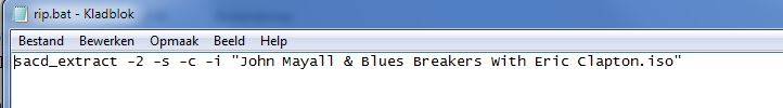

Je zet de ISO met SACD-Extract in dezelfde directory, met het aangemaakte rip.bat en vervolgens als je de juiste parameters hebt ingevoerd ontstaat er een aantal losse file die je vervolgens kunt afspelen met een daartoe geschikte DAC.
Het is voor mij dan uiteraard de 2 kanaals uitvoering die ik gebruik, en nu op de AF DAC 2013 een genot om te horen. :kwijl: :kwijl:
