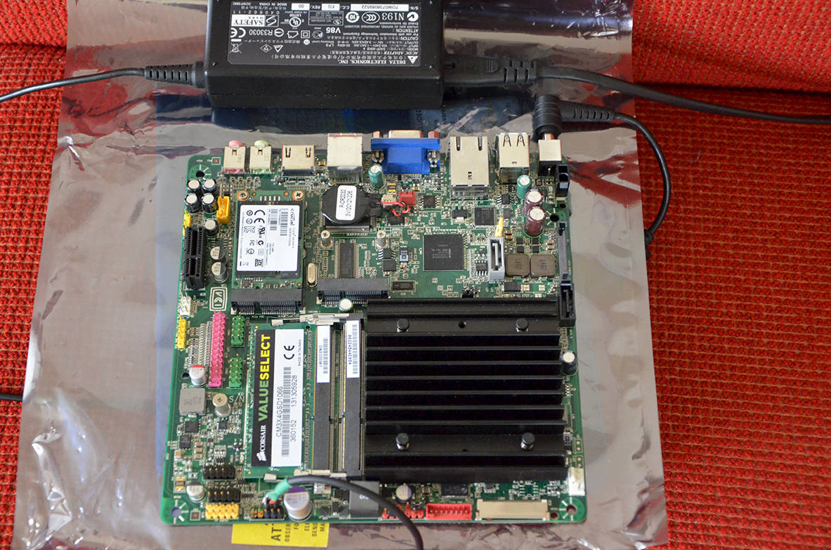

Begin mei kreeg ik dit boardje DN2800MT ter beschikking, om te komen tot een ideale combinatie van netwerkspeler (Squeezebox en Mpd (= Music Player Deamon server en player) ) en AF-DAC met DSD weergave als ultieme speler voor mijn geluidsinstallatie.
Een aantal mensen hebben het al gezien in Breda
http://www.intel.com/content/www/us/en/ ... 800mt.html
Na het toevoegen van een mSATA schijf van 32 Gb en een werkgeheugen van 4Gb en tevens dan de externe laptopvoeding van 19 V/ 3.42 A liep dat als een zonnetje zonder ook maar 1 bewegend deel en dus zero dB’s aan geluid.
Totale kosten € 181,--, daar heb je nog geen Squeezebox voor.
Voeding had ik nog liggen van een oude laptop.

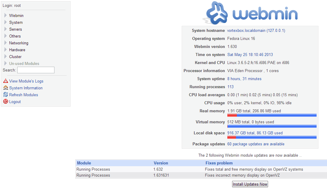

Ik heb op mijn Thinclient met Vortexbox ook webmin gezet. :sure:
Re: The Piper Netwerkspeler en Dac?
knuisje schreef:
Super Hans! :rock:

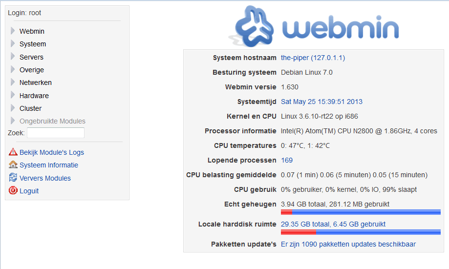

Jij kunt in ieder geval je updates doen, maar dat kan ook in het Vortexbox schem, de onderste op je IP nummer scherm van Vortexbox, en je kunt ook de 2 updates van Webmin doen.
Dan kun je de werkende processen nog eens bekijken, wat is er werkelijk actief.
Maar ook bij jou is alles op 2 % na in ruste. :mrgreen:
Bij de update kun je in het logfile zien dat je MPD speler een update krijgt naar 0.17
Dat is best wel goed geregeld.
Alleen die CIFS wil maar niet lukken bij Vortexbox, heb je ook LVM schijven/partities?

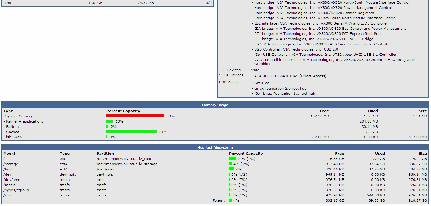

Het CIFS account/password is volgens mij leeg. Ik kan vanuit mijn mediaspeler zonder accountinfo op te geven de samba shares benaderen.
Dit zijn de partities die hij heeft aangemaakt:
Jij hebt een harde schijf in je speler?
En je muziek? waar staat de muziek, die moet je namelijk op /storage zetten, anders ziet je MPD speler het niet.
Het mounten van de schijf met CIFS op de /storage/music is dan wel noodzakelijk.
en je hebt nu geen gemounte schijf, tenminste ik zie hem niet in het overzicht.

Harde schijf zit in de thinclient. De thinclient is tevens mijn streamer. De mediabestanden staan allemaal lokaal op deze schijf in de shares van vortexbox. Werkt prima, alleen moet ik mpd nog aan de praat krijgen. LMS werkt out of the box!

Ik zie nu, met wat meer tijd, dat je er een 1Gb schijf in hebt hangen.
Jij hebt dus geen CIFS nodig.
Maar wat mij verbaast is dat de muziek, die in /storage/music/flac hoort te staan nu niet gezien wordt door MPD.
