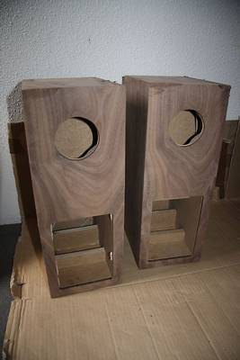

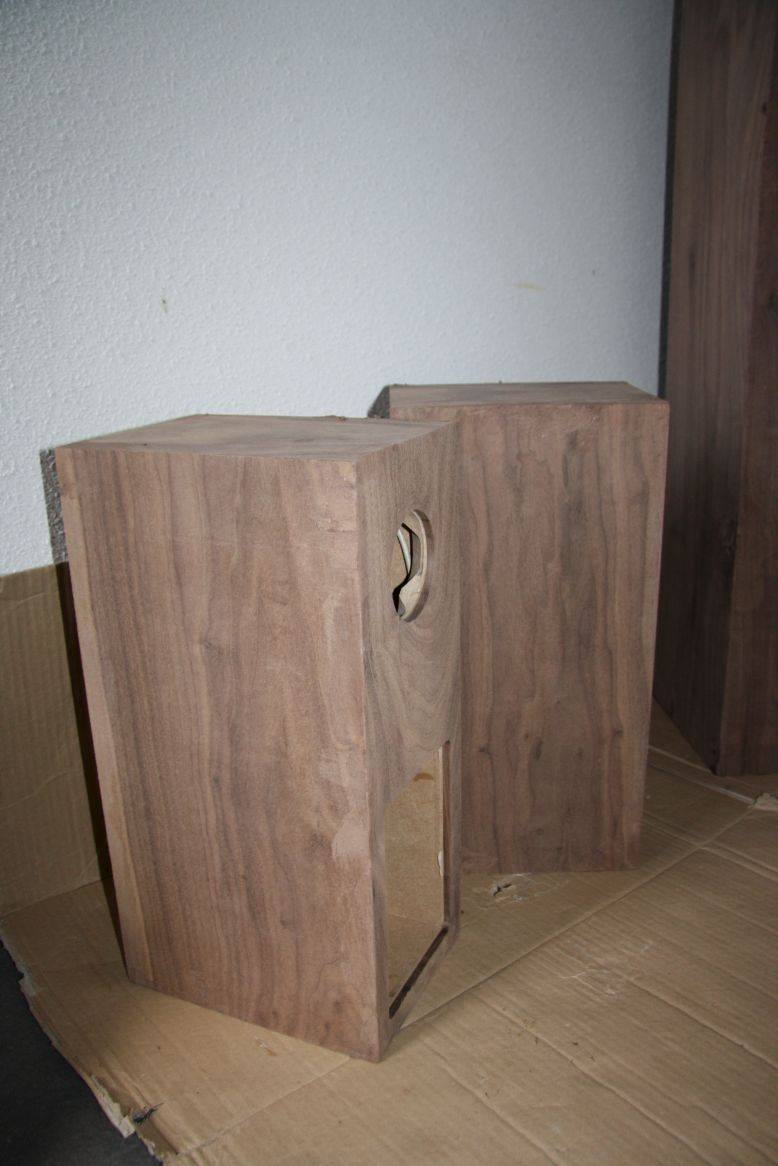

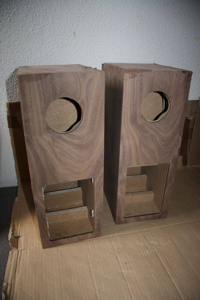

Even nagedacht de rondingen bij de mondopening te behouden maar vind het toch maar niks. Morgen voorzichtig de hoekjes eruit zagenen nog eens schuren.
En dan de aan de afwerking gaan nadenken.
Spikes of geen spikes, voetstuk
Mondopening een kleurtje geven, nu vloekt het zo.
En wat voor afwerking ga ik het hout geven. Ik even gezocht naar voorbeeldjes maar kon niet zo snel iets vinden dat me aansprak.

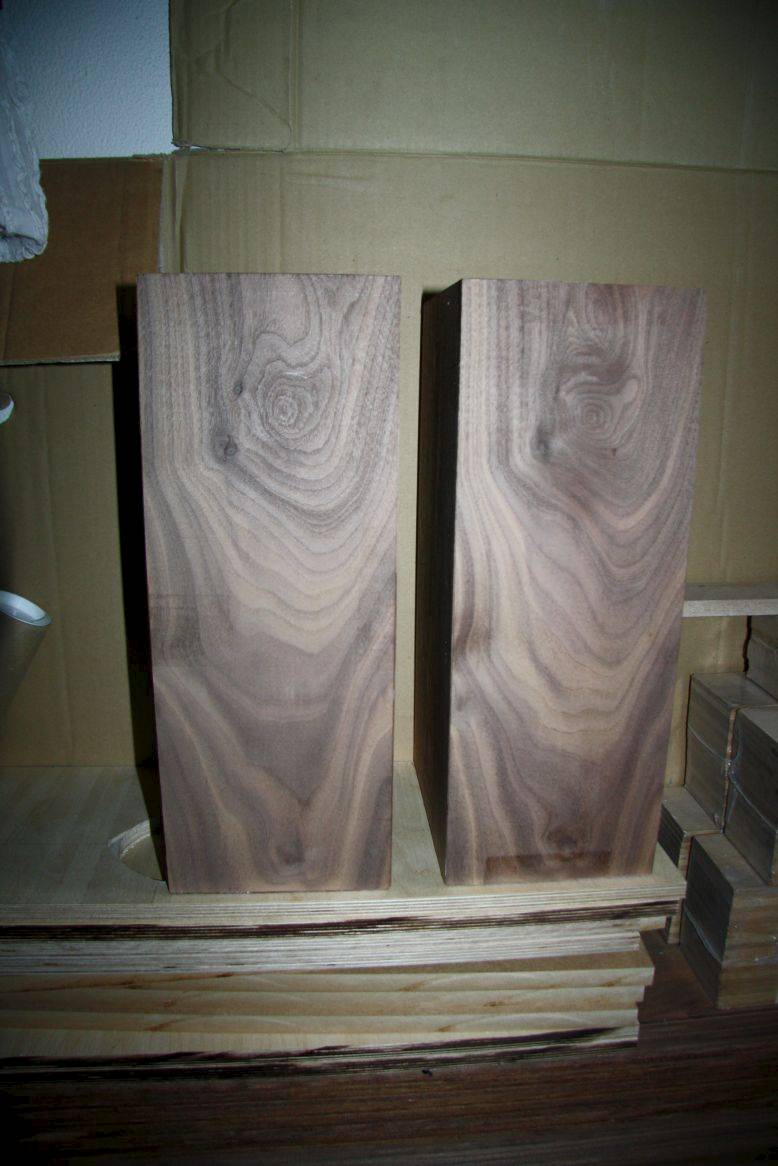

Voorzijde (opening afgeplakt)
Geschuurd en geplamuurd met lijm en schuurstof.

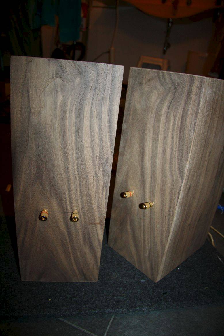

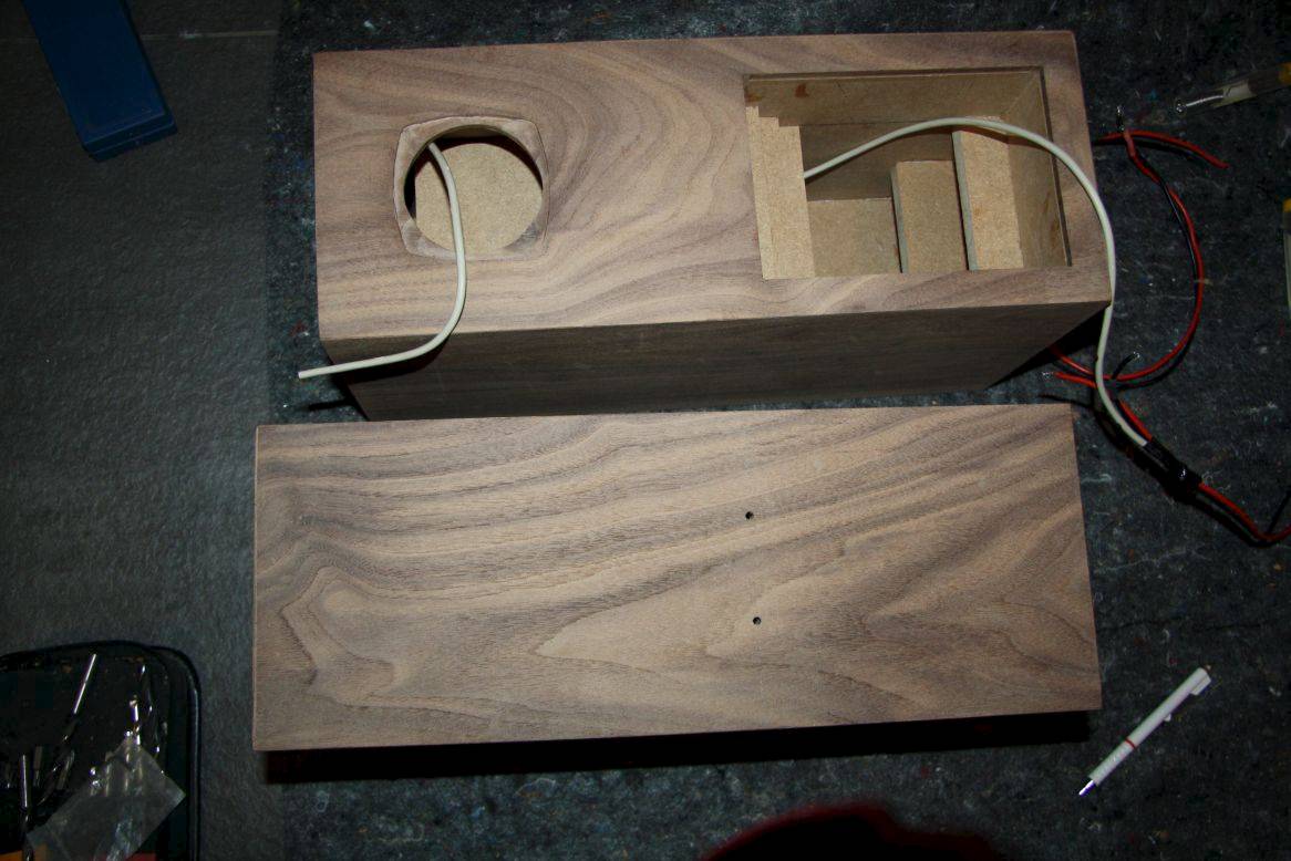

Vergeten wat foto's te maken van het soldeerwerk. Nogal gefrusteerd geraakt van tijdelijke kabel door het doolhofje. Waarom ik niet meteen de definitieve kabel erdoorheen had gelegd is mij een raadsel. Nee ik moest een stugge kabel gebruiken. Afijn het heeft me zeker een 1,5 uur gekost om die kabels erdoorheen te krijgen.
Ik was in de eindsprint de opvulling vergeten aan te brengen. Schrok van de het geluid en bedacht heb ik hier nou zoveel uren in verspijkerd? Daarbij was de buizenversterker ook nog niet warm. Gelukkig ging het :idea: branden en los gingen de speakers.
En nu?

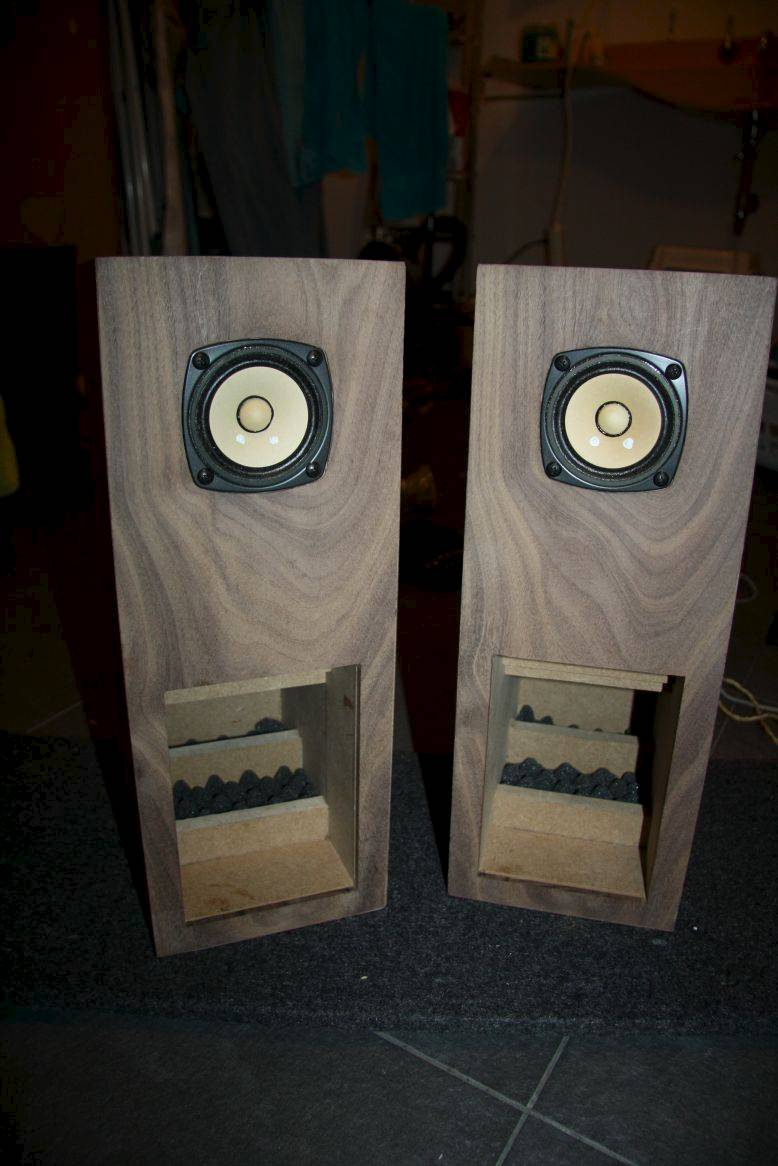

Een woord? Heerlijk! Boven verwachting, ruimtelijk. Mag ik zeggen 'geen ondersteuning van laag nodig'? Ok geen sub laag of zoiets maar wat een kracht uit die kleine dingen zeg. :mrgreen: :mrgreen: :mrgreen:

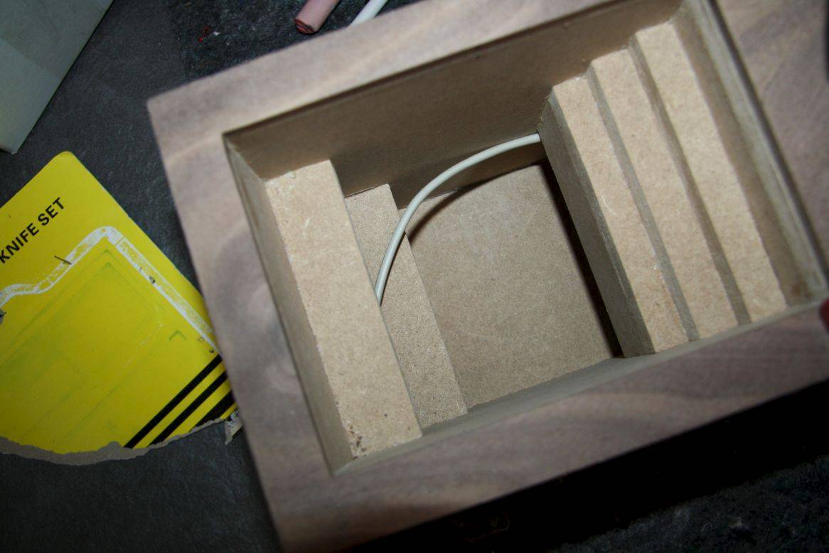

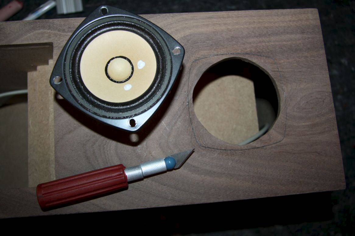

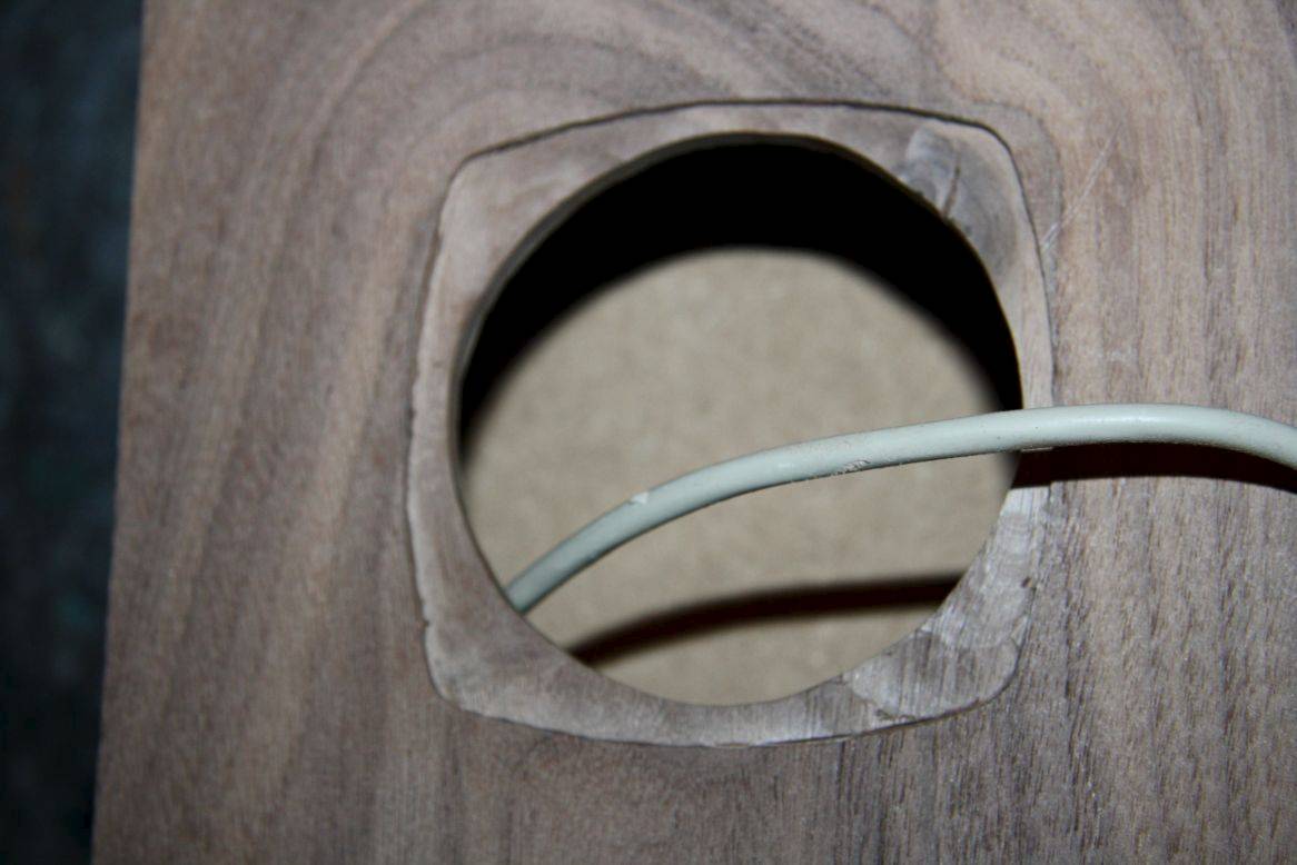

Even slikken maar de handzaag ingezet om de hoekjes eruit te krijgen. Daar na een stanleymes om wat bij te snijden.

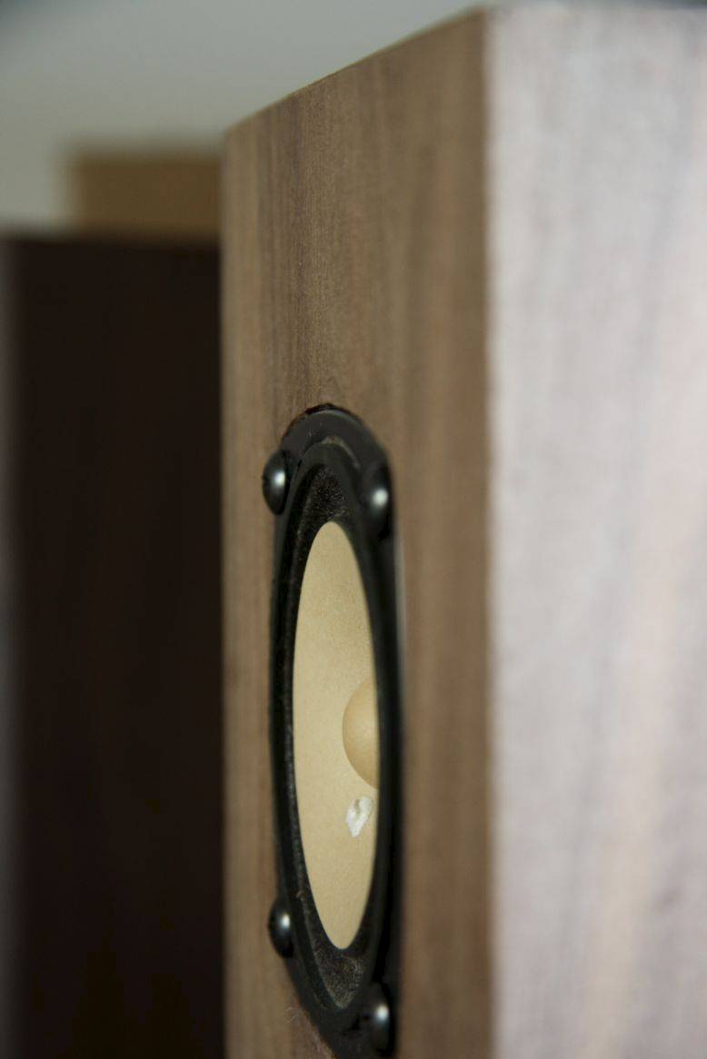

Toch maar gegaan voor het verdiept in laten vallen van de speakers. Met een scherpe mes de vorm ingesneden zodat het hout niet rafeld.
Resultaat het freeswerk met de vrije hand. Niet van het leien dakje natuurlijk. Net te krap, maar daardoor ziet het nu lekker strak erin. Gaatjes voor de terminals zitten er ook in.
Freeswerk in detail
Freeswerk in detail

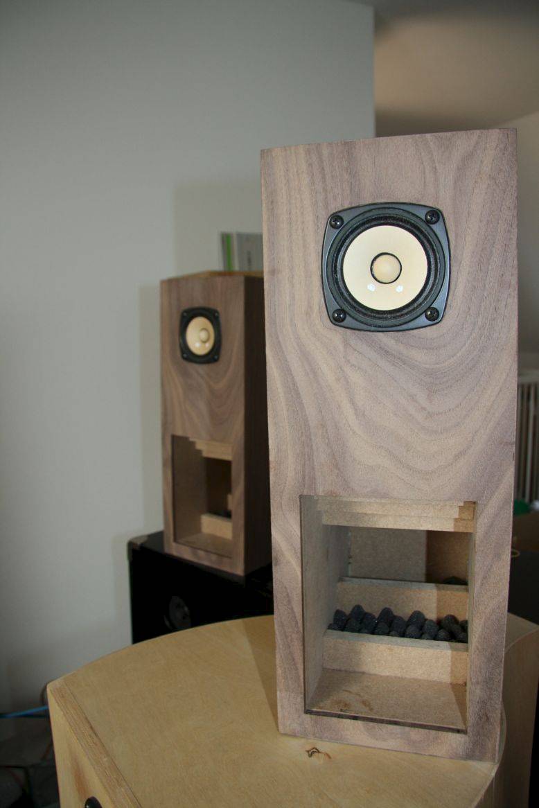

Kan niet wachten met inspelen. Speakers vastgesoldeerd en vastgeschroefd
Om erachter te komen dat de opvulling ontbrak.

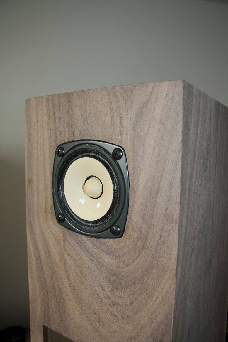

Ik heb trouwens nog veel mdf weg moeten snijden. Met die 6 mm extra laag kreeg de speaker te weinig lucht...
Voor RobbertD :-)
Voor RobbertD :-)

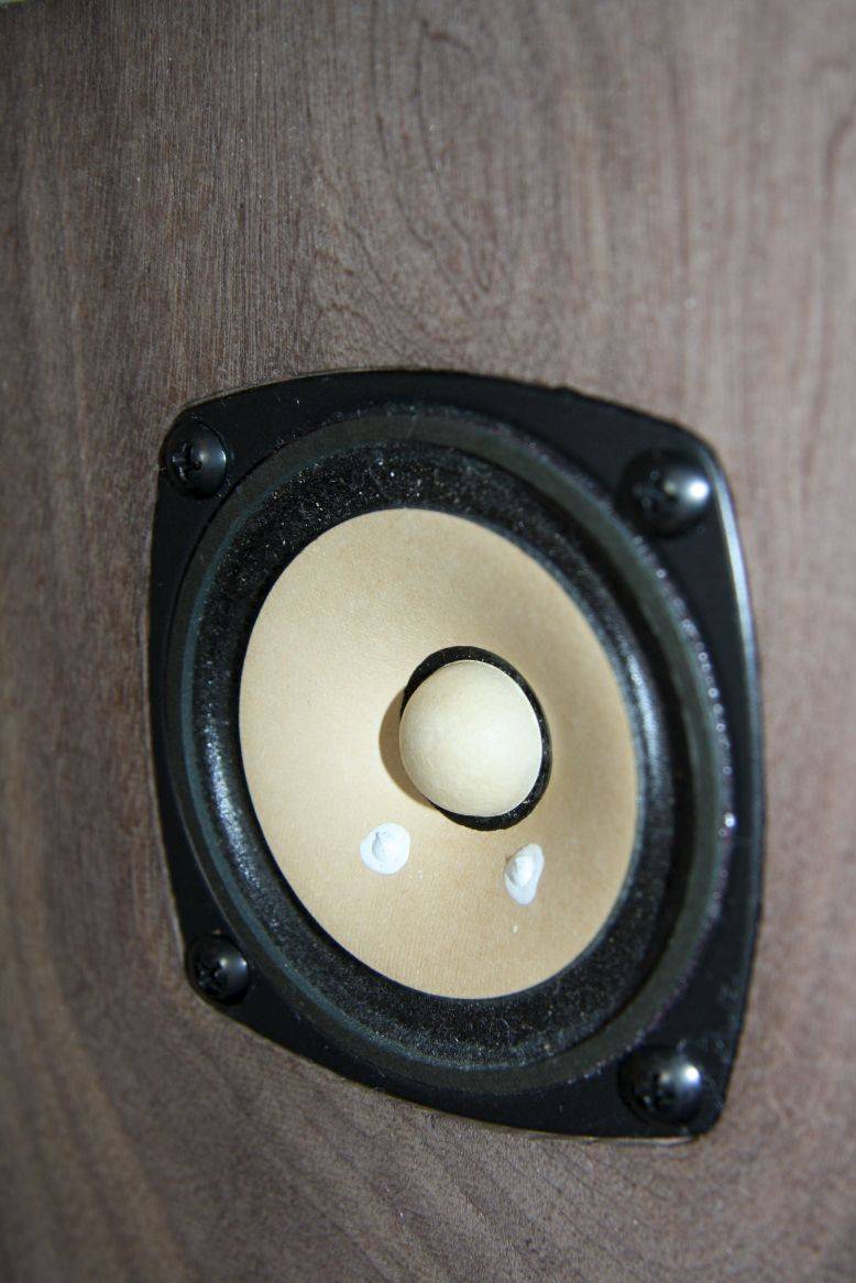

Close up van de gemonteerde speaker

Misschien nog een idee om het gat aan de voorkant af te werken met luidsprekerdoek?

Flush mount? of je bedoeld de poort?
Flush Mount
Flush Mount
