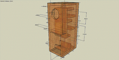

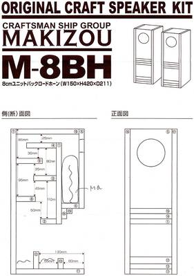

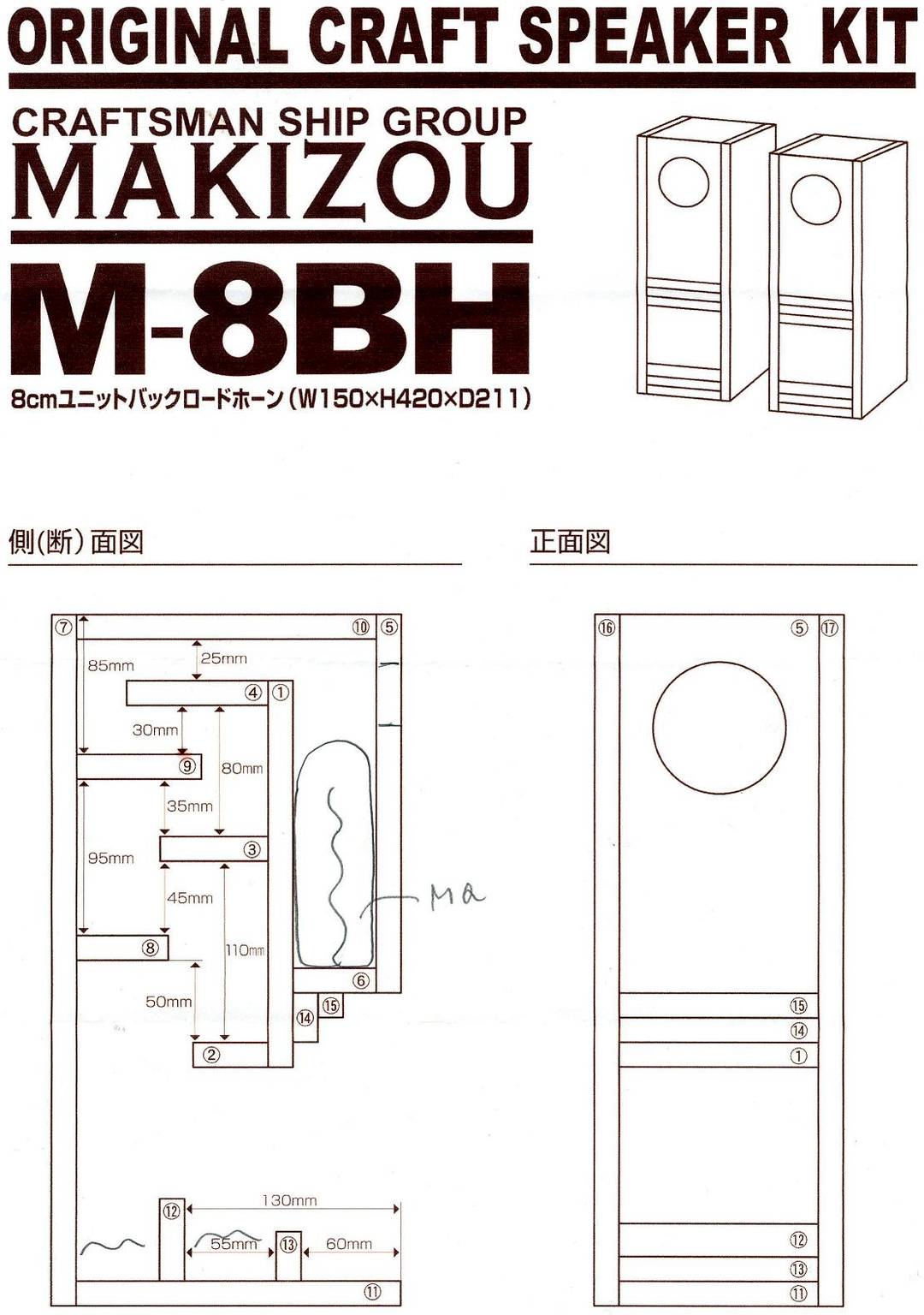

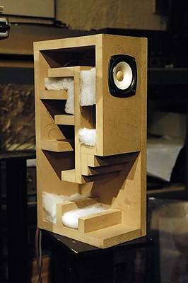

Lang geleden de Fostex FE87e gekocht maar weinig mee gedaan. Destijds overgenomen van mikekiwi incl behuizing.
De behuizing had ik wat geplamuurd en in de grondverf gezet maar nooit afgerond.
Nu kwam ik het ontwerp van Makizou tegen en dat leek me wel een leuk mini projectje. Nu maar afronden :oops:

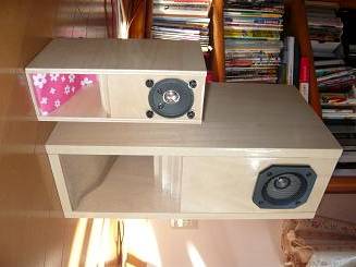

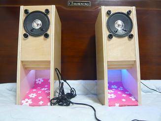

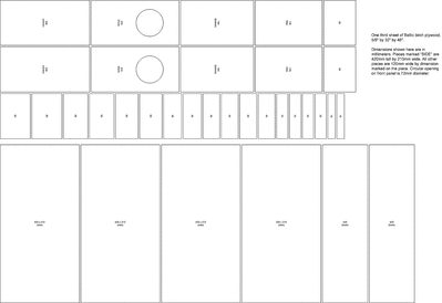

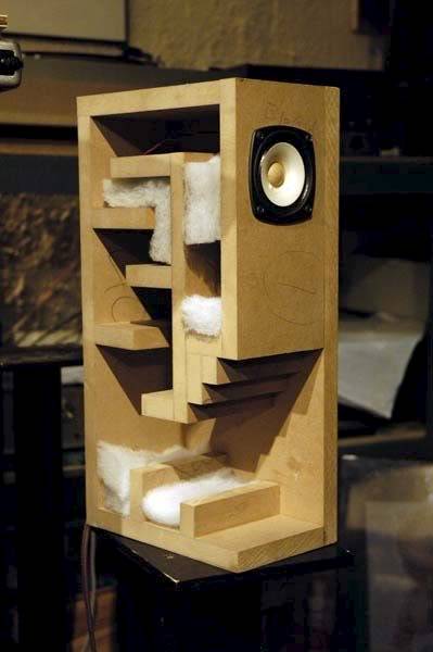

Hieronder het ontwerp en voorbeelden.
maten
Part # Dimension
1 : 235mm
2 : 45mm
3 : 65mm
4 : 85mm
5 : 230mm
6 : 50mm
7 : 420mm
8 : 55mm
9 : 75mm
10 : 180mm
11 : 195mm
12 : 50mm
13 : 30mm
14 : 30mm
15 : 15mm
16 : 420mm
17 : 420mm

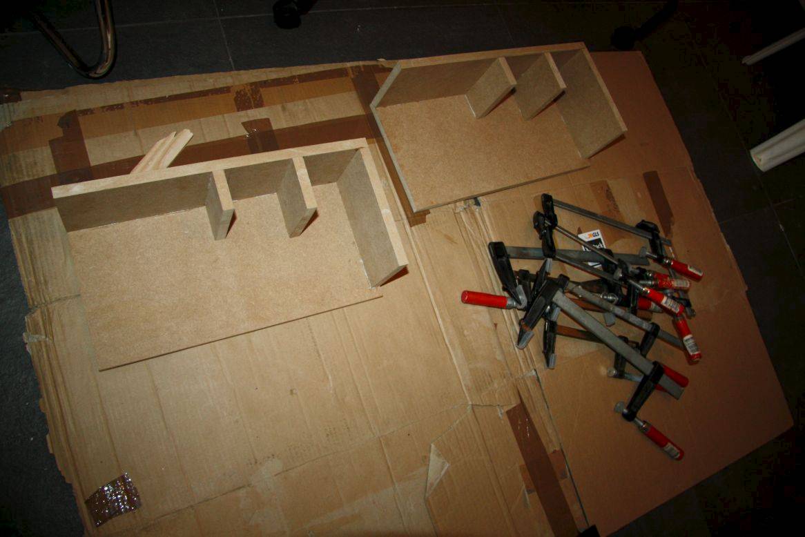

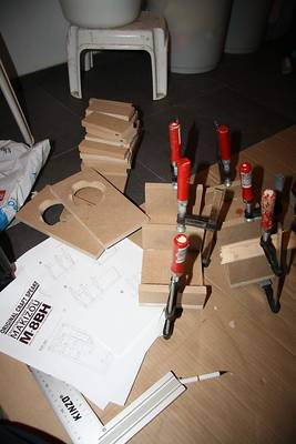

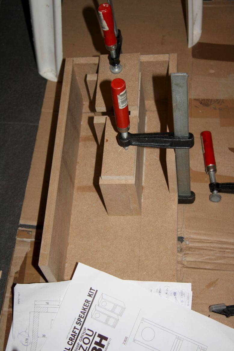

MDF inmiddels gezaagd en de eerste lijmklemmen doen hun werk.
ff lunche
Berichten: 673
Lid geworden op: do 22 sep 2011, 22:17
Re: Makizou M8BH voor de Fostex Fe87e
Bericht door ff lunche »
soooo. dat benne een boel plankies.

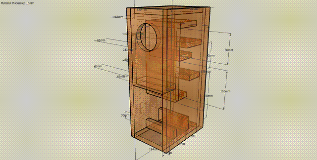

nog een Sketchup bestand gevonden.
makizou.skp
(65.79 KiB) 81 keer gedownload

Olson-Nagaoka Cabinets -- Kongo, Haruna & Kirishima
These cabinets employ manifold, rather than constant expansion. In such designs, the horn flare is created by an cascade of untapered manifolds of increasingly greater cross-section. This approach is most often associated with Mr. Tetsuo Nagaoka, one of the great figures in Japanese speaker design, who produced a vast number of cabinets over several decades, mostly for Fostex drive units.
Datgene in vet beschrijft wat je aan het bouwen bent, met al die schotjes op steeds grotere afstand

Als ik jou was dan zou ik wel een zijkant loslaten en experimenteren met de plaatsing en hoeveelheid van de demping. Dus niet klakkeloos overnemen en dicht lijmen :wink:

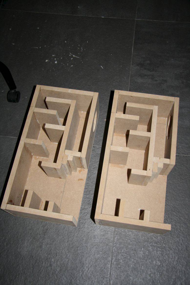

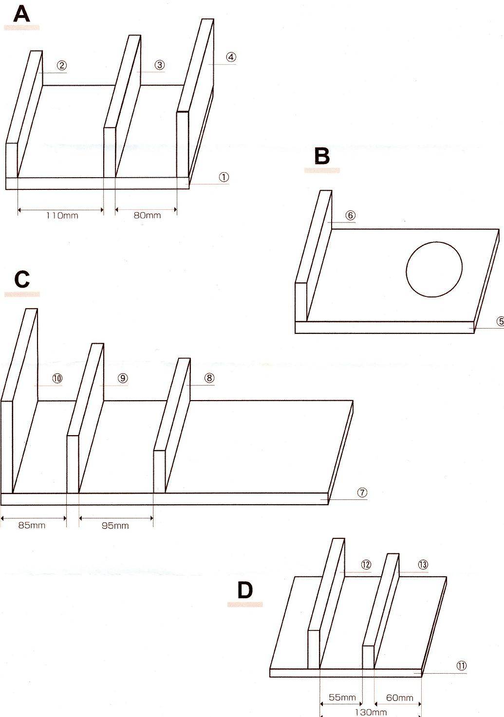

Het duurt lang als je te weinig lijmklemmen hebt.
Het duurt nog langer als je nog een leesfout maakt. De Grr#*$(&, de ene keer wordt de afstand tussen de twee plankjes gemeten en de andere keer tot de buitenzijde.
Ik kwam er achter toen ik de verhouding op de tekening zag tov de andere delen. Kon er gelukkig met een handzaag, en zie je er nog weinig van (die tweede foto). Dus we doen weer twee stappen terug..

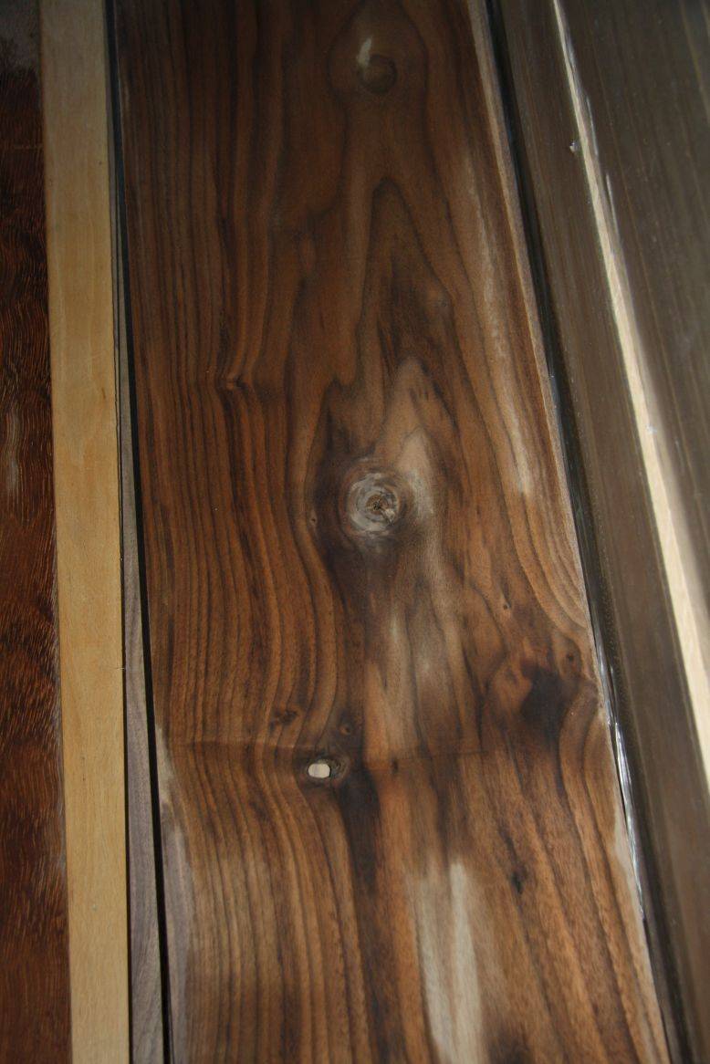

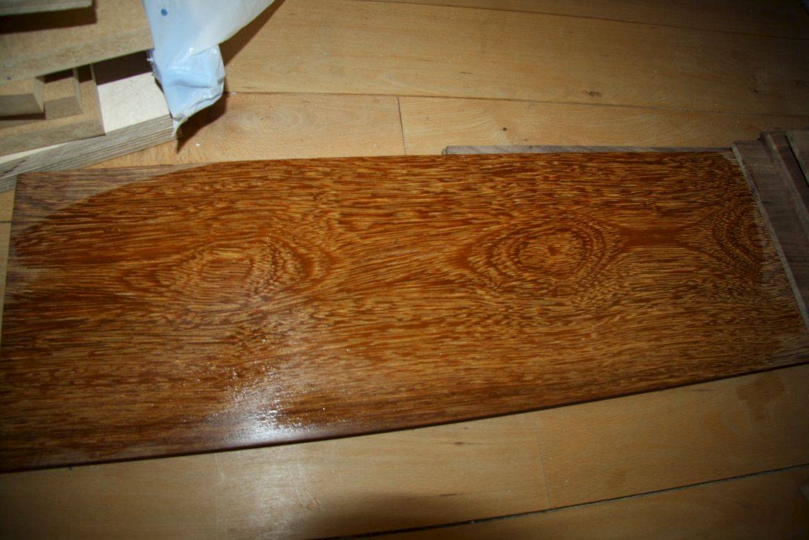

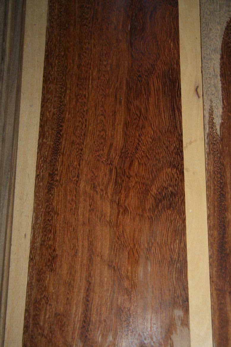

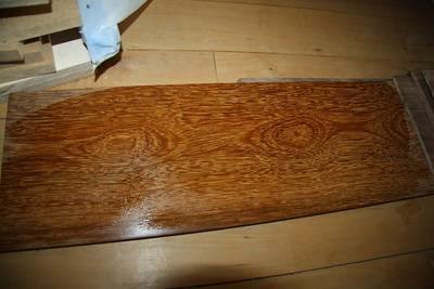

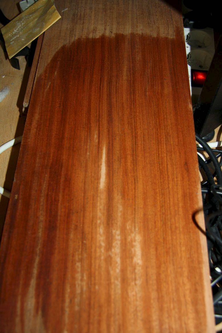

En nu sta ik voor een dilemma.
Ga ik lakken, fineren of lamellen plakken.
Mijn voorkeur gaat uit naar de laatste twee aangezien ik het matriaal daarvoor heb gekocht.
Maar ja de keuze is moeilijk. Toch zeker als ik tegen droog hout sta te kijken..
Ik heb ze even weer op een rijtje gezet en het hout wat nat gemaakt.
MichaelB
Berichten: 2060
Locatie: Soest
Re: Makizou M-8BH voor de Fostex Fe87e
Bericht door MichaelB »
Ik zou zeggen: fineren in noten en dan alleen een wax laagje. In ieder geval geen hoogglans.
Ga je trouwens nog iets doen aan filtering?
Zie net de specs en de Fe87e heeft een heel mooi verloop, dus dat is waarschijnlijk niet eens nodig. Ben benieuwd!
Enige fineer dat ik heb is essen.
En ik heb het aantal stroken geteld. Dat wordt krap aan. (is nog bedoeld voor een ander setje dat ik in gedachte heb)
Rest is allemaal lamellen van 3 a 4 mm dikte.
+1
Dat is verreweg de mooiste houtsoort uit het rijtje. Vrij druk maar mag wel op de relatief kleine kast.

Vinculum schreef:
+1
Inderdaad mooi, maar DKM zegt "Enige fineer dat ik heb is essen."
waarom ie dan noten laat zien als mogelijke optie volg ik ook even niet.
