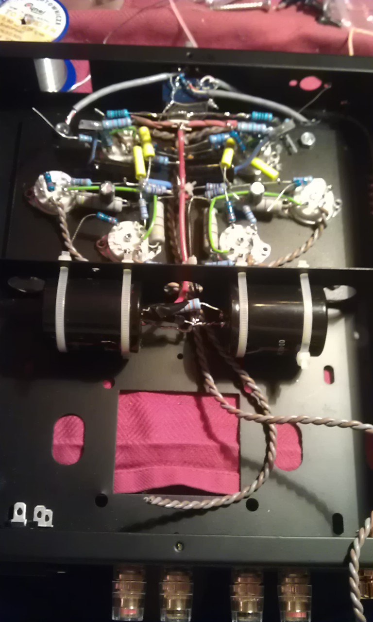

Hajha fout! Zien jullie het ook? ;-)
evostars
Berichten: 152
Lid geworden op: do 01 mar 2012, 21:23
Re: Bouw/modificatie verslag Mable VT86PP 12ax7 EL84 :D
Bericht door evostars »

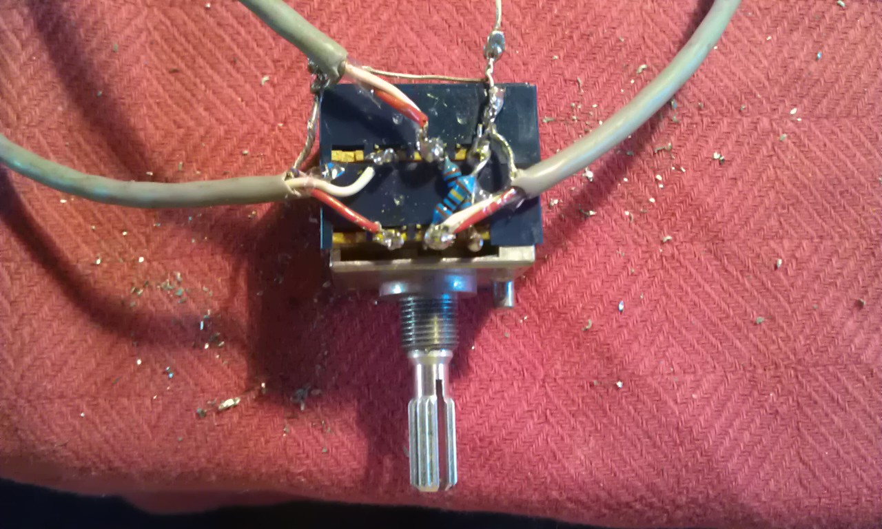

Zo zit ie wel goed.
Links is input midden is naar linker V1 rechts is naar rechter V1.
En dan bedoel ik natuurlijk de grijze shielded wires.

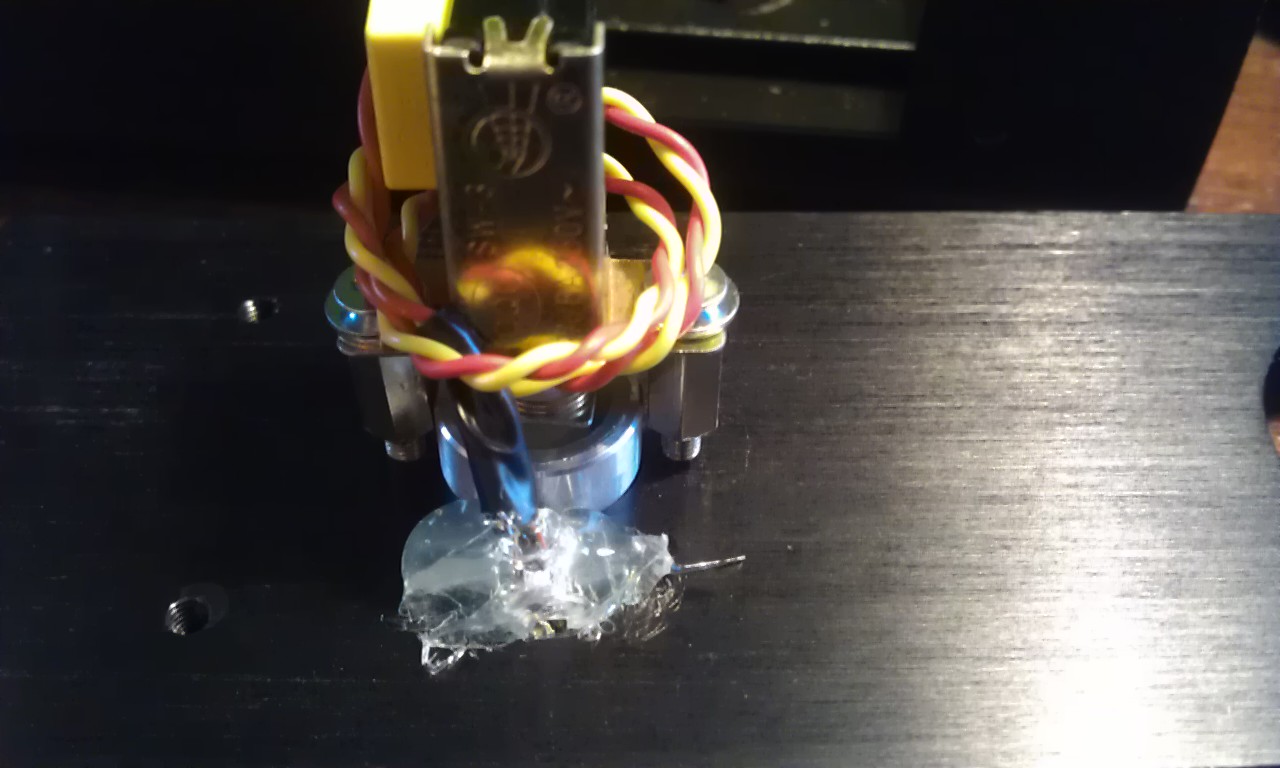

Ik zag bij Menno op de site, de mods van 2011 staan. Ook nice
12 gloei lampje ipv led, rechtstreeks aan gesloten op de gloei spanning

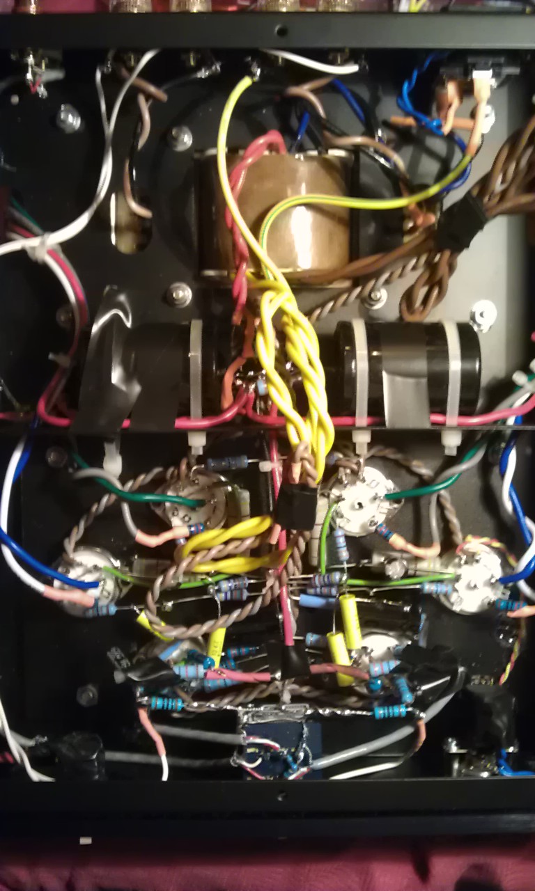

Zo alles zit aan elkaar.
Hoog tijd voor pauze.
Morgen alles checken, en dan de buisjes drin.
Laat ik nou net ook mijn nieuwe speakers binnen hebben. Klisch RB-61 very nice! Gevoeligheid van 95dB. Ben benieuwd hoe dat samen gaat met deze amp.
Ik heb nu een 27k voor R6 gebruikt.
Soldeerbout uit
Soldeerbout uit

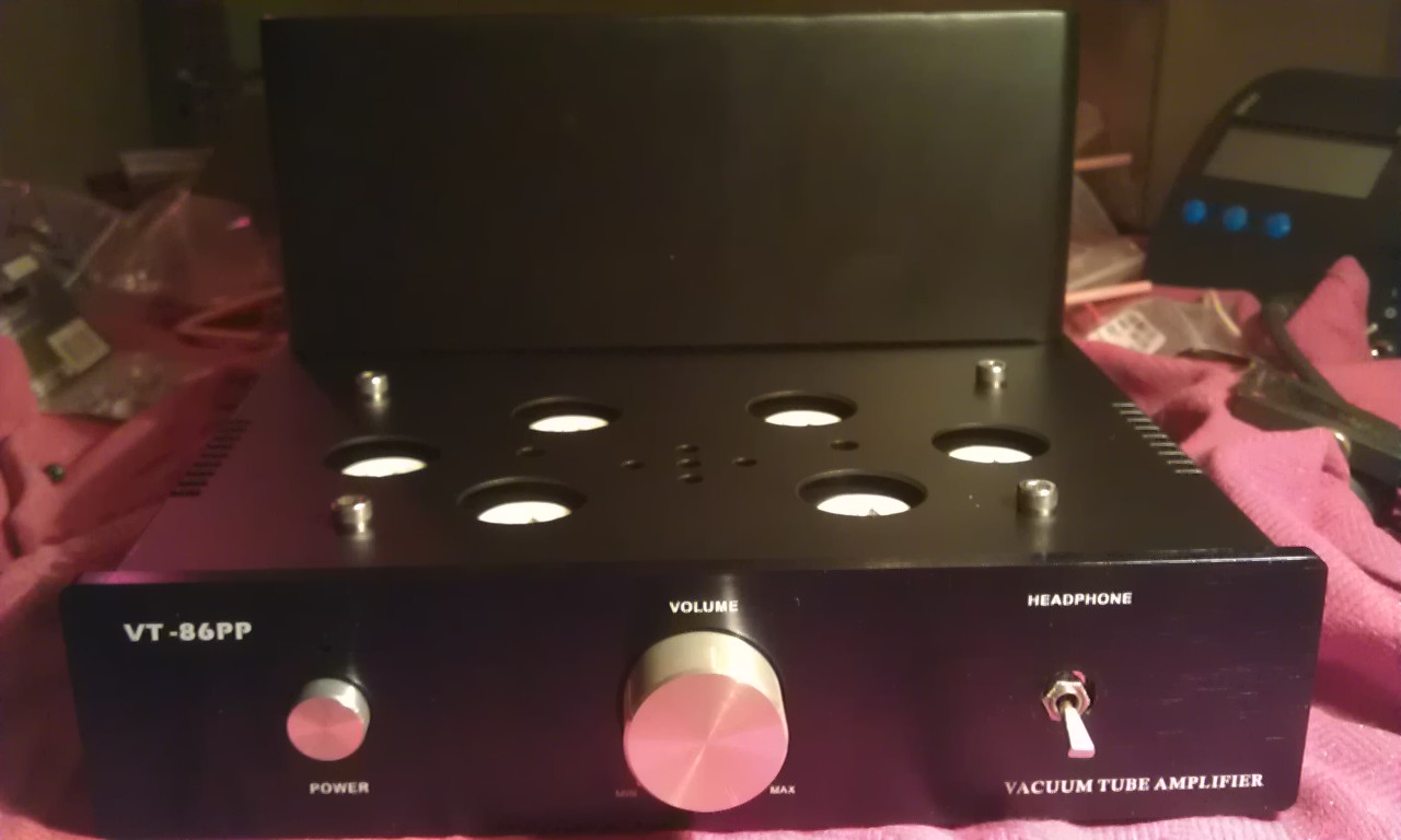

Zo had ik hem nog niet gezien.
Mooi hoor :-)
Morgen een foto met gloeiende buisjes hopelijk... :)

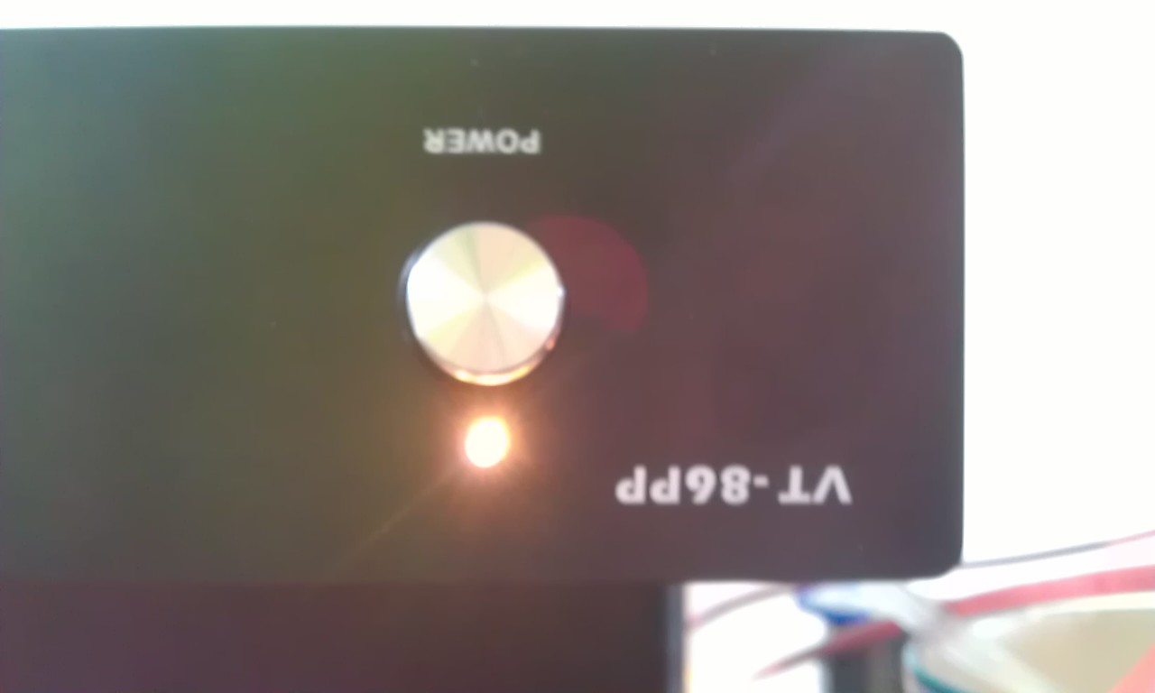

Ik heb de gloeispanning van de 12ax7 buisjes DC gemaakt.
Very basic. Bridge rectifier en een 330 uf tussen de plus en min. Ik heb de 2 x 100 ohm naar aarde laten zitten.
evostars
Berichten: 152
Het lampje gloeit. :rock:
En geen rook.
