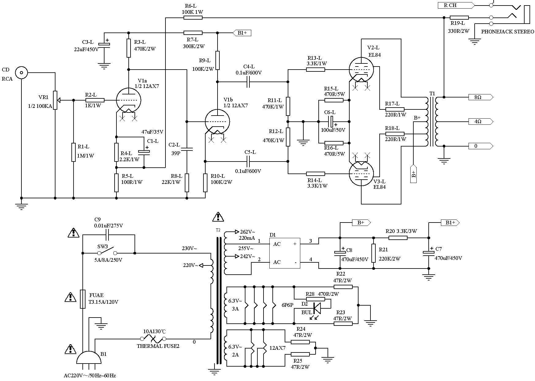

Hier staan de berekeningen voor de modificaties die ik tot nu toe heb berekend (met de hulp van Ah!buis)
http://forum.zelfbouwaudio.nl/viewtopic ... 9&start=25
Verder wil ik de EL84 triode kunnen schakelen, en wil ik de speakers uit kunnen schakelen, om de hoofdtelefoon uitgang te kunnen gebruiken.
Een standby schakelaar of time circuit is is ook nog binnen mijn overwegingen, maar of dit nou echt nodig is?
en de waarde van R6, de feedback resistor wil ik verlagen, maar ik weet niet tot hoever, ik gok in eerste instantie op 2K6

Even wat info van de andere thread hier gezet:
Min/max voltages zitten dan op 40V(Vg=-0.5V) en 84V. =44V verschil
dan is Va 85V dus moet er 300-85=215V over de weerstand van Ra(3)+R7 staan, bij een stroom van 0,5mA dus totale weerstand= 430k ohm...
Dus dan is bij 0,5mA Ra(R3) 390k ohm, en R7 39K
Als je de 1e triode op 0.5 mA insteld, dan is Vg -0,95V en Rk wordt dan 1900 ohm, die is dan weer mooi te verdelen in een 1K8 +100 ohm.Ah!buis schreef:Als je de stroom in de fasedraaier op 0,85mA stelt wordt de kathodespanning 85V de spanning over de buis 130V en op de anode dan 215V , plus weer 85V verondersteld +B1=300V.Redelijke verdeling en voeding klopt ook wel ongeveer.
Gevolg de anode van de eeste triode moet ook bijna 85V zijn,niet veel.Daarmee moet ie spanningszwaai van in de buurt van 20V ophoesten.Mag de stroom niet te groot zijn anders haalt ie dat niet...
.... Uitgang is voeding 300V en twee weerstanden van 100k.Dan ga je wat passen en schuiven in de Ia-Va grafieken met een belastingslijn horende bij 2x100k.Om dan een kathodespanning te vinden die een bruikbare spanningsverdeling over de weerstanden en de buis geeft,zodat er voldoende ruimte is voor de wisselspanning voor de eindbuizen.Maar ook dat de daaruitvolgende roosterspanning,die de anodespanning van de buis ervoor wordt,nog voldoende is dat daar ook diezelfde wisselspanning kan gelevert worden (versterking fasedraaier maar 1x naar anode en 1x kathode)...
...we hebben hoogstens iets van 13Vtop nodig om de EL84 uit te sturen

OK mijn logica verteld me rare dingen...
Als er 600mV binnen komt in de amp, via V1a, en die wordt versterkt tot rond de 17,5 V op de anode van V1A. (lees ik van de loadline af).
Hoe zit het dan met dat voltage op het grid van V1b (fase draaier) die is dan ook 17,5V aan het swingen.
Als ik dan naar de loadline van V1b kijk... dan is die 17,5V belachelijk veel te veel.
ik doe iets mis... kan nooit zijn dat die 600mV 17,5V wordt door 1 buis toch.. ???
Ik moet de boeken weer eens gaan lezen denk ik....

Je hebt het dan over die amp van fender
In mijn model gaat er zo'n 20 Vpp in en komt er ook 20 Vpp uit dat is dan 10 Vmax gedeelt door wortel 2 is 10v gedeelt door 1,414 = 7 Veff
gemeten op G1 en Anode van de fase draaier
of bedoel je dat niet
Re: Bouw/modificatie verslag Mable VT86PP 12ax7 EL84 :D
owja daar staan er 2, ik bedoel die 2e "mods"
