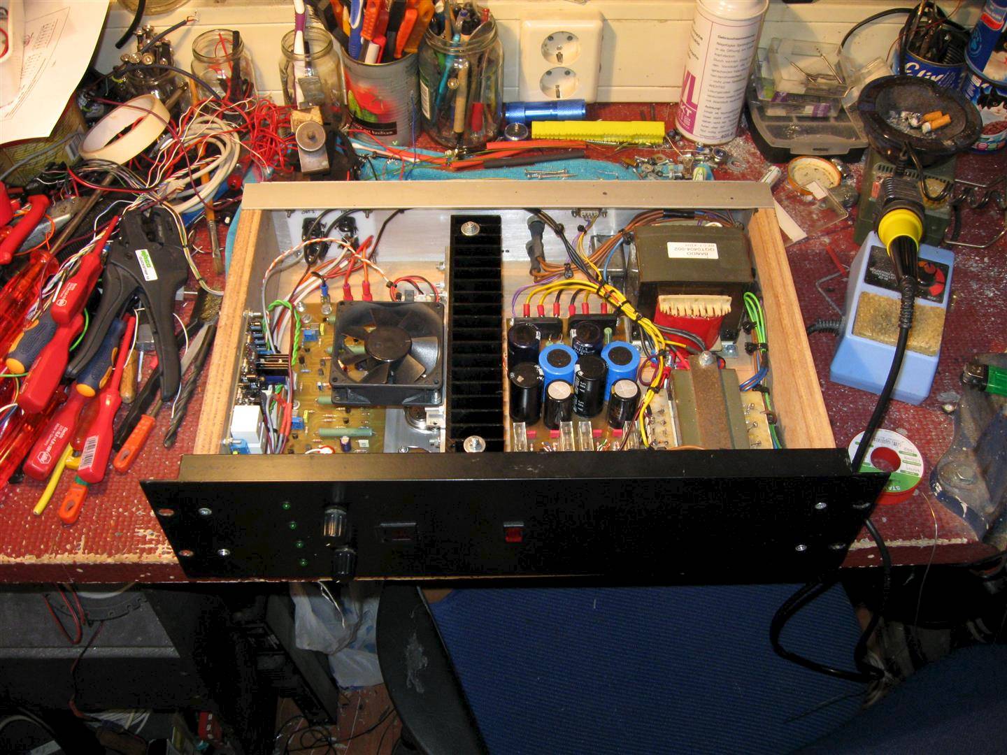

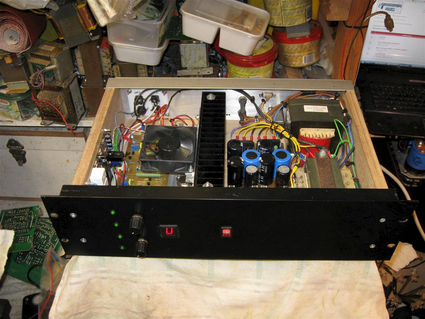

Zaakje weer in elkaar gezet en een uurtje onder spanning gezet.
Geen gekke dingen gemerkt.
Ik heb een zware dummy load gebouwd om onder andere deze versterker te testen, zie
http://forum.zelfbouwaudio.nl/viewtopic.php?f=8&t=18768
Van de week maar eens even uit proberen met signaal erop.
Re: Rebuild van de Elektuur "100 Watter"
Hoe krijg ik het ook voor elkaar... :shock: :rofl:
Ik ging dus van de week testen met audio signaal erop en een test-speakertje op de uitgang.....niks, geen geluid kwam eruit.
Ja, een beetje achtergrond ruis en brom als de gain vol open stond, maar geen hoorbaar signaal.
Dus vanvond er eens een paar uur goed voor gaan zitten, met schema's, layout, sinusgenerator.
En ook de scoop aangezwengeld in de hoop deze dit toch wel ingewikkelde probleem op te lossen....
Eerst spanningen meten volgens de punten is het schema, alles in orde....
dan maar eens een sinus erin gestopt en die met de scoop volgens het schema gaan volgen naar de eindtorren.
en hij word groter en groter die sinus. zelf op de uitgang van de print stond een joekel van een sinus (ruim 70 volt, paste niet op het scoop scherm, zo groot.)
Maar geen signaal op de uitgangs jack...(let wel, mono getest, dus ieder kanaal apart gestest...)
Wat blijkt nou....ik had de het aansluiten en solderen de uitgangen omgewisseld :oops: :oops: :oops: :hide: :hide:
....signaal op input A, gaf nu signaal op uitgang B...
Daar reken je natuurlijk niet op met testen, want je sluit aan op uitgang A.... :boos: :boos: :boos:
affijn, het omzetten was nog geen vijf minuten werk,
en ik heb hem toch voor straf op z'n flikker gegeven, kon een eitje bakken op de dummy load... :twisted:
maar hij gaf geen krimp... 8) 8-[
En dus is hij nu goedgekeurd om in gebruik te nemen. bij deze is dit projekt dus afgerond. of toch niet ?

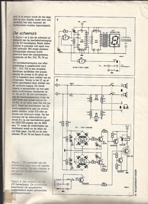

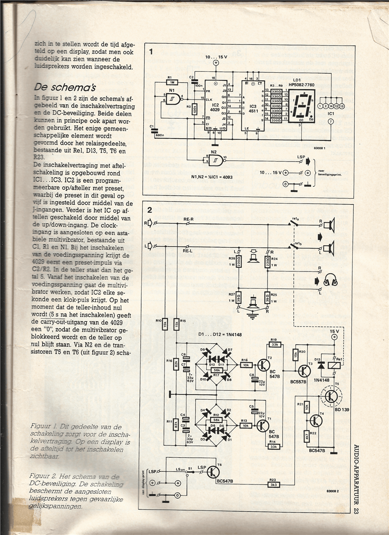

Ik heb een (klein) ideetje in mijn hoofd, ik wil er een LED in het front maken die aangeeft wanneer de DC protectie actief word, en dus de uitgangen afgeschakeld worden. (de relais schakelen dan uit.)
Volgens mij moet dat heel simpel te realiseren zijn en moet ik dan ergens in de buurt van T3 aftappen,
wat kunnen jullie daarover zeggen, jongens ?

Kan ik dan niet iets doen met een torretje of inverterend poortje dat gaat geleiden als bijvoorbeeld op het relais, of de stuurtor daarvan de stroom afvalt ?
Zou zo kunnen.Met de BS170 (MosFet) is 't mooist,geen reststroom door het relais.Wel met zorg te behandelen,zoals ook 't IC in deze schakeling.
Kan ook met BC547 (of 8),blijft er de basisstroom door 't relais.

Wat wil je dan eigenlijk? Een lichtgevend relais of zo?
In bovenstaand geval kun je toch gewoon een ledje in serie met een weerstand parallel aan het relais zetten?
En dan omgedraaid, het ledje moet gaan branden als het relais afvalt.
Je dacht toch niet dat ik het moedwillig ingewikkeld maak :shock:
'tIs Ray z'n schuld,de LED moest aan als 't relais los is :o
Berichten: 36763
Zie het nut daarvan niet zo. Maar goed, zet je het ledje met weerstand parallel aan die tor met stekeltjes.
Tor met stekeltjes... je hebt Jip en Janneke weer vrijgelaten ? :mrgreen:
Berichten: 36763
Ben jij toch dol op? Maar nee hoor, Anne heeft dat zo getekend... :roll:
Even terugkijken,dan vindt je "Ja paralel aan de tor met ster als 't met heel weinig stroom kan,maar het gevaar is levensgroot dat dan de relais blijft plakken."
Niet zo'n goed idee :(
