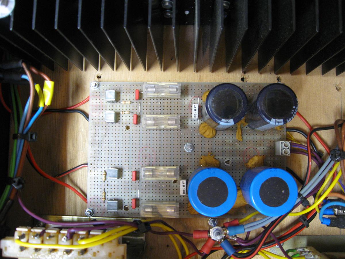

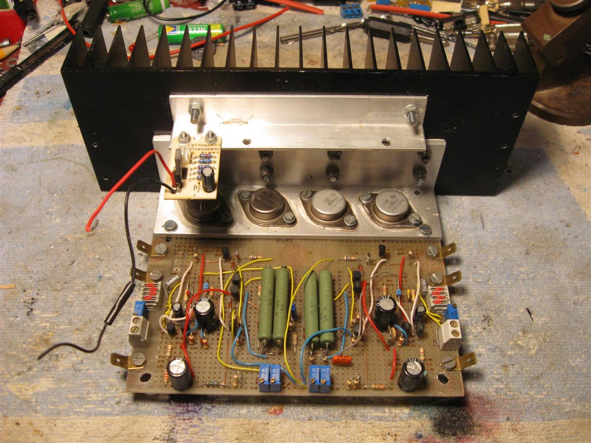

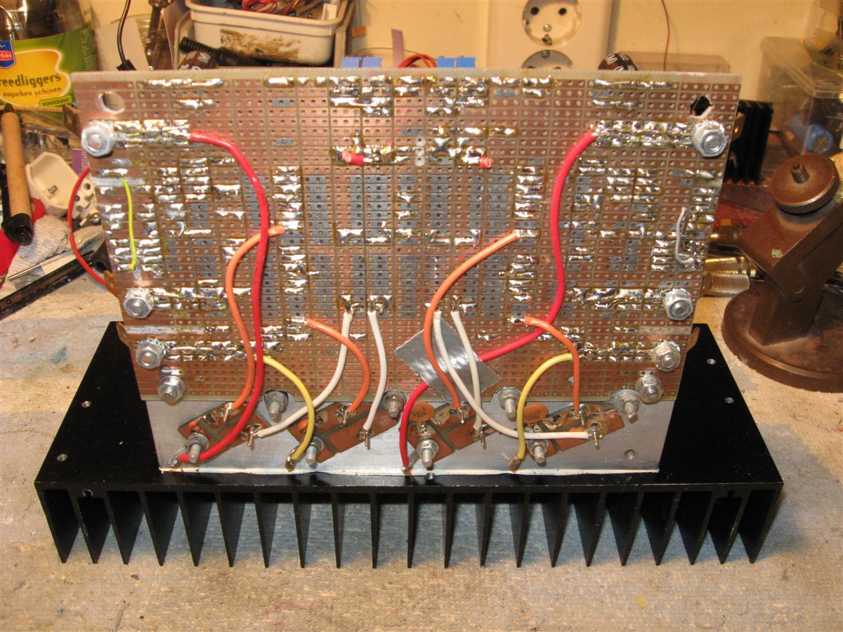

Zo'n 10 jaar geleden heb ik deze versterker opgebouwd, toen kon ik nog niet met Eagle tekenen en etsen. dus alles is op gaatjes print gebouwd...
Ik weet het, 't ziet er niet uit...daarom deze rebuild. sinds kort zat er ook storing in een kanaal. bij de demontage bleek dat dit veroorzaakt werd door een losgeraakte emitter-weerstand.
De opzet was en blijft een Dual-Mono, dus twee trafo's, twee gelijkrichters, en twee sets afvlak elko's.
De versterker en voeding krijgen een nieuwe print.
Ben alleen nog niet helemaal klaar met tekenen.

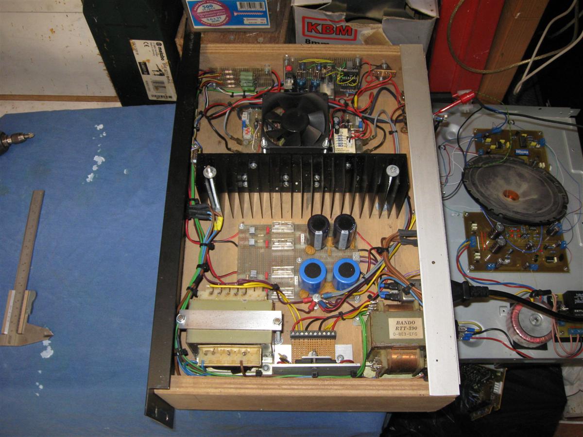

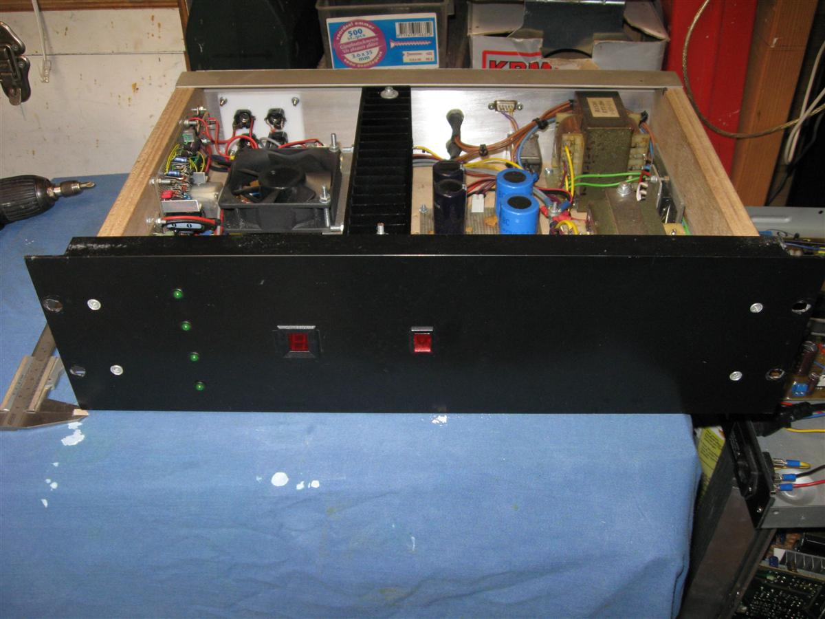

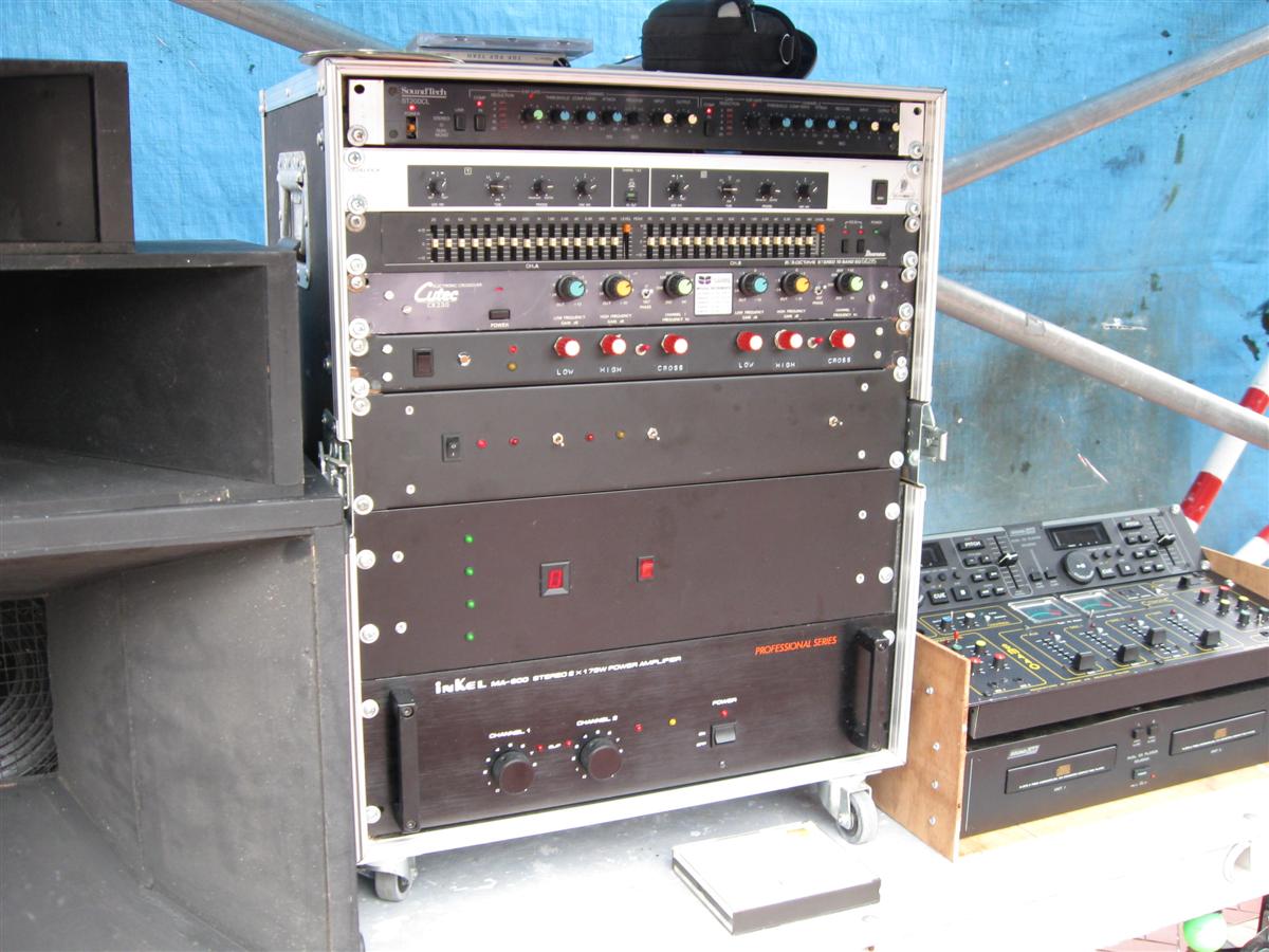

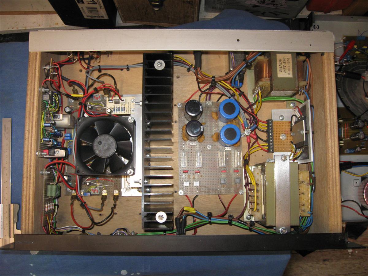

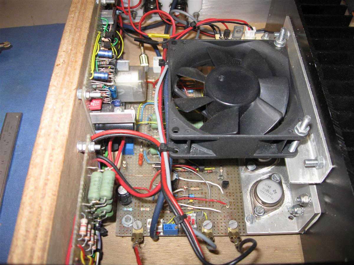

Printen waren er wel ja, en elk geval een ontwerp. Kan me niet meer herinneren of ik die nou zelf gemaakt heb (deed ik nog in die tijd) of er op een andere manier aan gekomen ben. Heb veel versterkers gehad en gebouwd, deze eerste echt grote is voor mij altijd bijzonder en ook altijd in gebruik gebleven op de een of andere manier :D en het ding is gewoon niet stuk te krijgen. Heb moeten sparen voor onderdelen, folderwijk e.d. Heb het picje volgens mij al eens eerder gepost, gebouwd in oude stalen 19" kasten waar iets van de PTT in gezeten (gekocht op een radiomarkt) heeft gezien de opdruk achterop. Alu frontplaatjes gegraveerd, kon op school nog toen, en gepoedercoat bij een fabriek waar ik een vakantiebaantje had. Voorversterker is de 'Elektuur audio schakel centrale', jaja, dat was wat :mrgreen: 'Volumeregeling zonder potmeter', dat MOEST wel goed zijn :mrgreen:

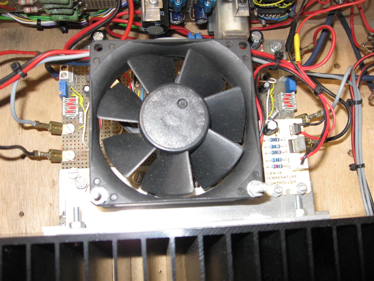

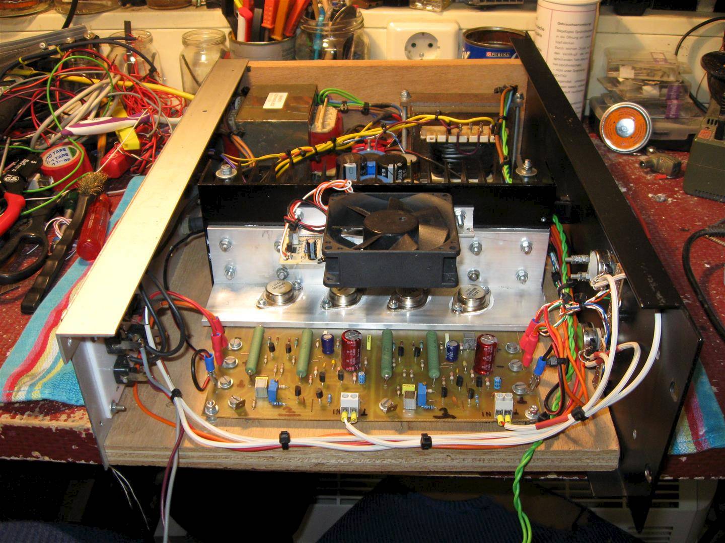

Zou eigenlijk de kap er eens af moeten halen.. maar je maakt er vast wat moois van, komt wel goed. Alleen die ventilator, is het nodig??
Re: Rebuild van de Elektuur "100 Watter"
Die ventilator ? ach, baat het niet, dan schaad het niet...denk ik maar... :lol:
en vergeet niet dat hij normaal gesproken in de flightcase rondom helemaal ingebouwd zit.
Mischien dat ik 'm wel wat aanpas zodat de ventilator meer op het koelblok zelf blaast.

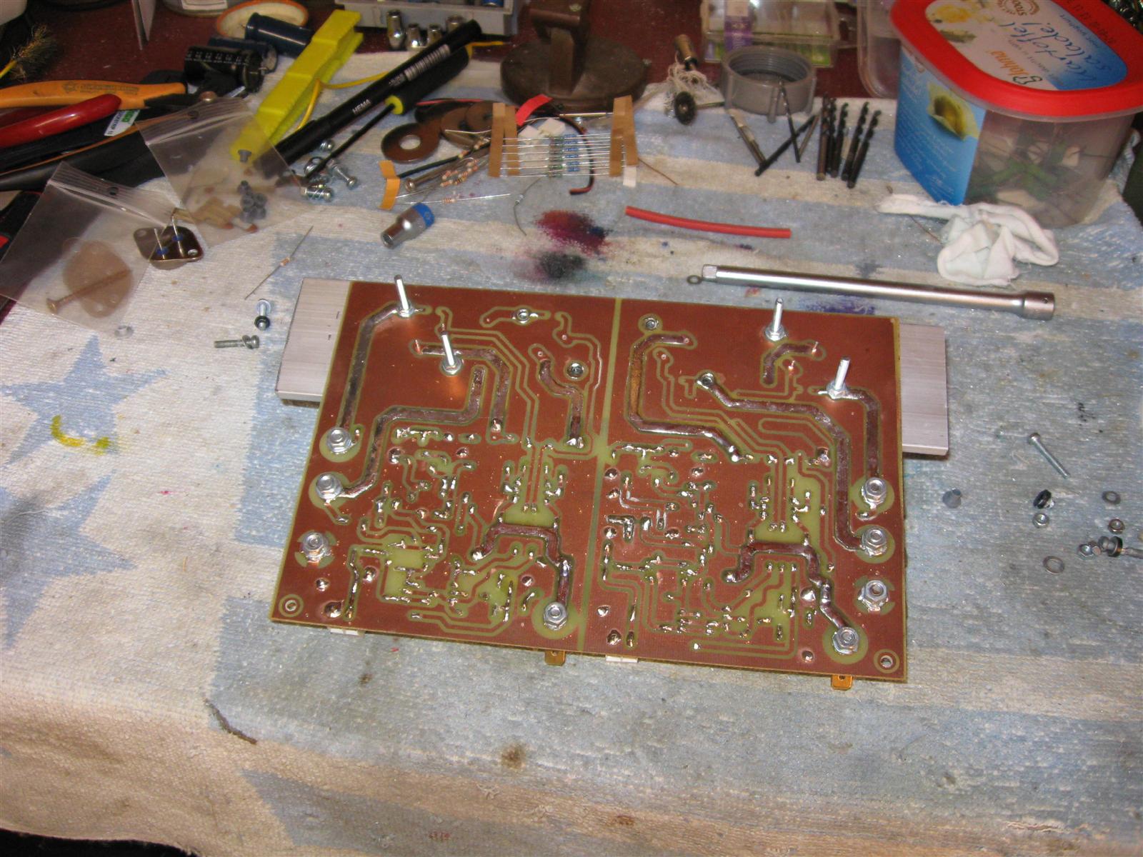

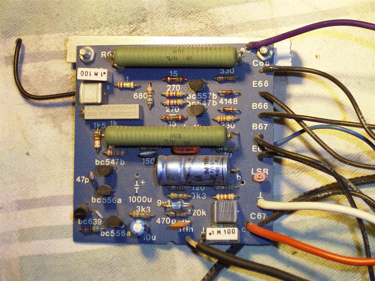

Ik kwam nog een foto tegen van het originele printje waar ik het eerder over had.
De meeste soldeer pads aan de kant waar alle kabels op zaten waren kapot.
Naar huidige maatstaven ook nogal dunne sporen.
Ik zie nu ook dat ik die 10 Watt weerstanden ook al een hele tijd in gebruik heb...

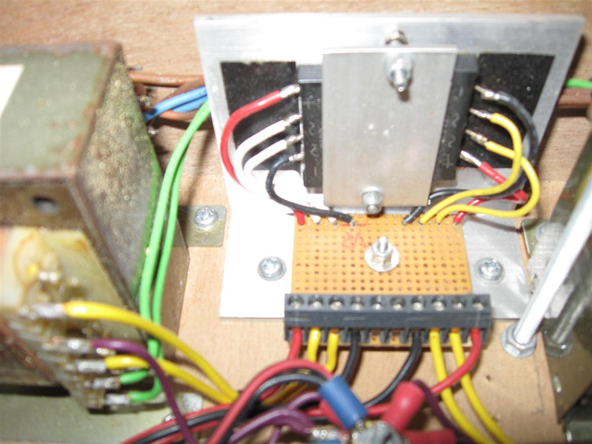

Die van mij is ook wel eens langsgekomen geloof ik. Ook ooit gebouwd voor PA gebruik (bom-proof kast, fan, koeltunnel en een hele grote voeding :rock: ). Waarom ik me dan ook afvraag waarom je een printje maakt hiervoor. Paar bekerelco's, dikke brugcel op de vloer en klaar (ok, niet dubbel mono, maar het is geen hifi :wink: ). En een aan/uit die het zaakje aan kan....
Magneetschakelaar uit de installatie techniek b.v.
Je zou een koeltunnel kunnen gebruiken als koeling, al passen de eind-torren dan niet op de print. Maar het koelt wel lekker.

inderdaad. 2.5mm kwadraat draad met kabeloogjes voor de elco's en schoentjes voor op de brugcel. 1 schroef van de elco is dan steraarde. Kan me herinneren dat ik dat verdeeld had over beide elco's. Met een paar centimeter dikke draad ertussen. Helaas; brommmmm. Maar ok, met een houten onderkant koelt dat niet zo denderend voor de brugcel :sure:
Zekeringen. Eh, daar deed ik in '88 niet veel mee... :oops: Alleen 220 als ik me goed herinner. Maar ook die kan je op een klemmenstrookje krijgen. Dat zou ik nu doen, nog meer via klemmenstrook werken. Al zit er al een strookje in, weet al niet meer precies waarvoor allemaal.

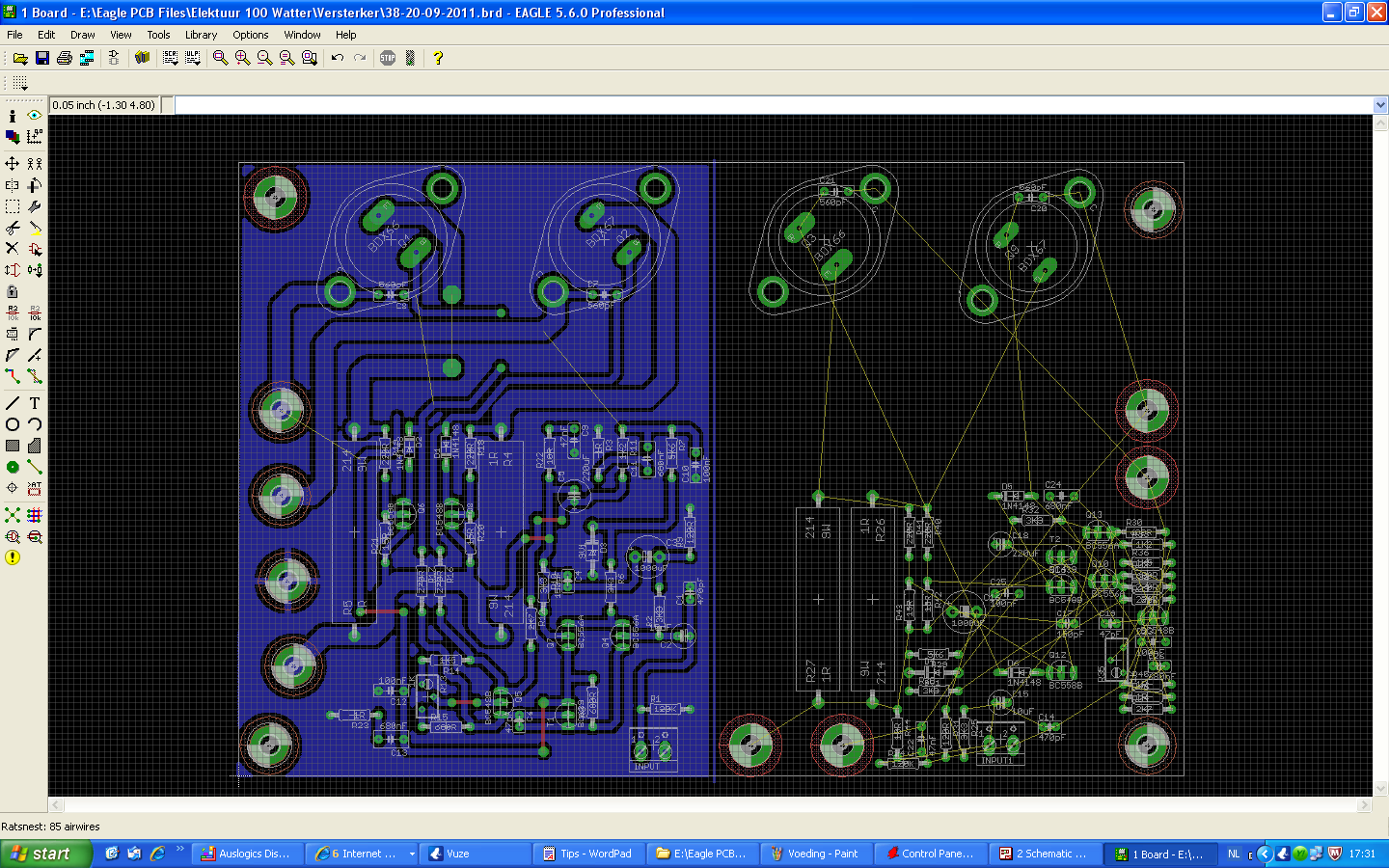

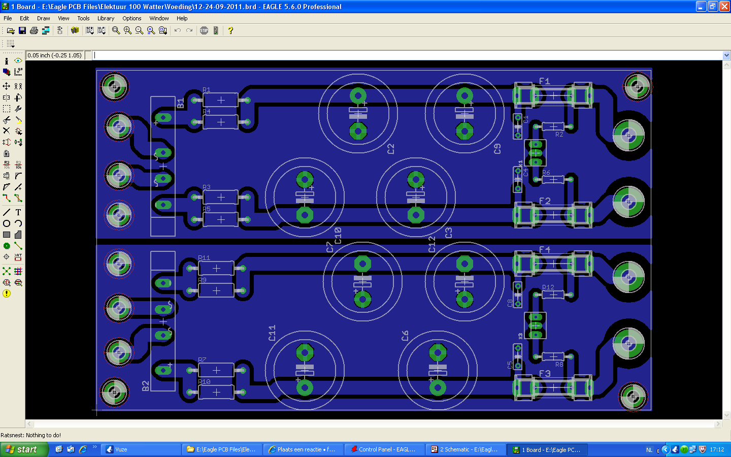

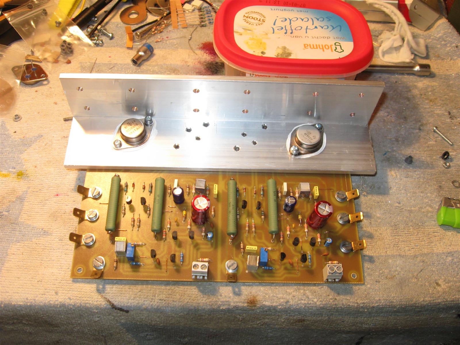

Bijna klaar :

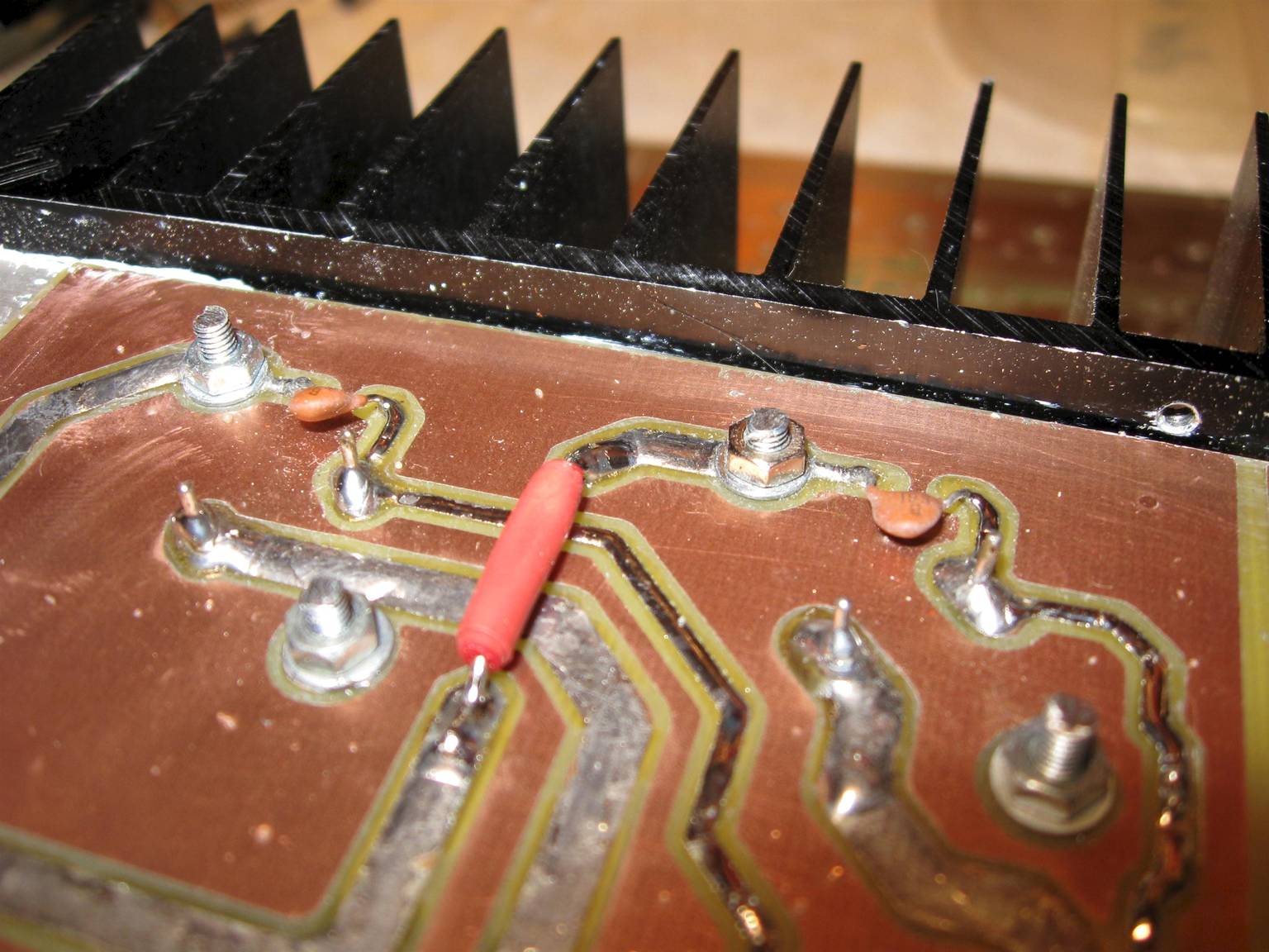

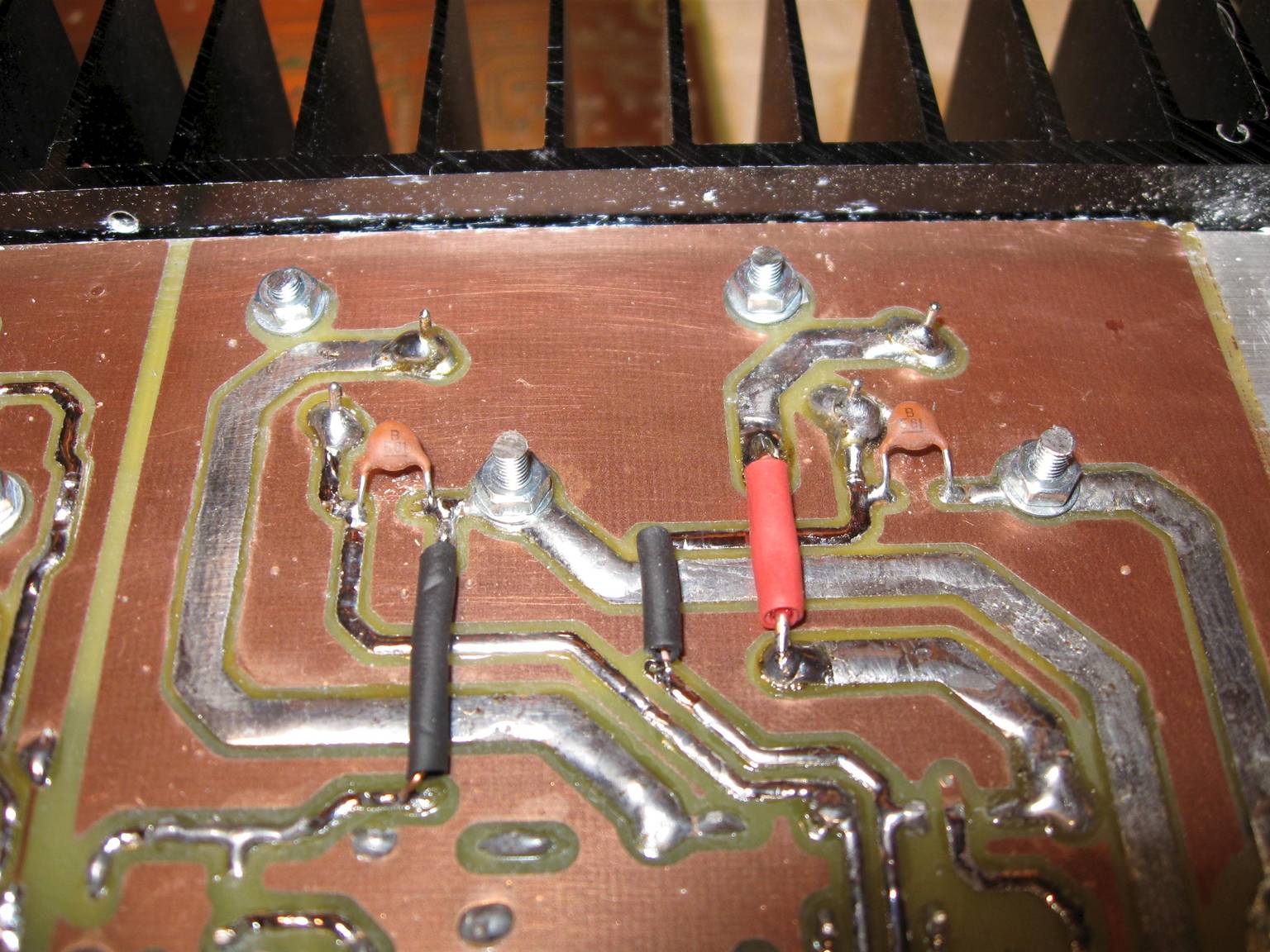

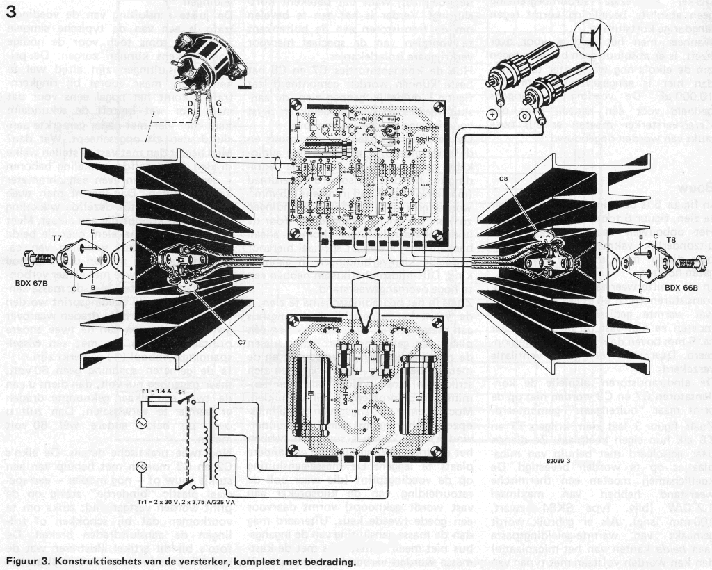

Allemaal heel mooi :mrgreen: mareh hoe ga je C2 en C7 aanbrengen :? Oppervlakte montage 8) :?:

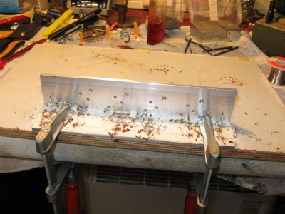

Klopt, die komen aan de soldeer zijde van de print. aan de bovenkant komt namelijk een aluminium hoekprofiel met de eindtransistoren.
En die 2 condensatoren moet zo dicht mogelijk bij die torren zitten.
zie ook het origineel :
Laatst gewijzigd door ray5150 op ma 26 sep 2011, 23:45, 1 keer totaal gewijzigd.

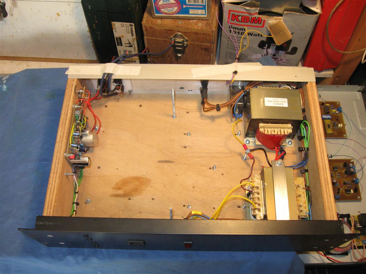

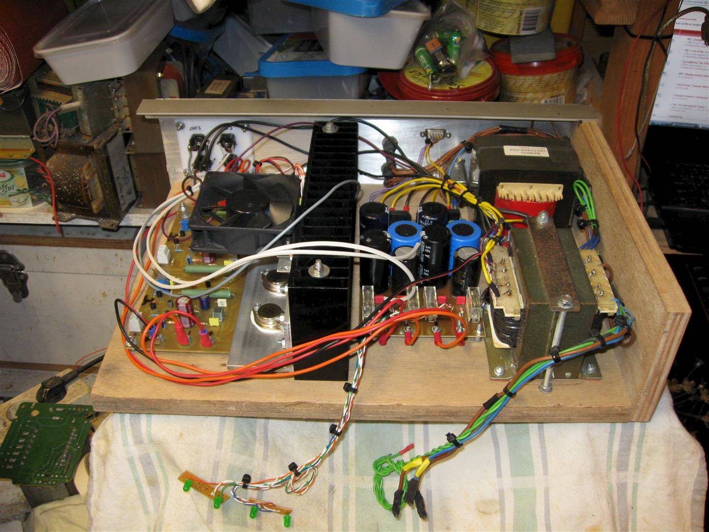

Rechtsachter een andere trafo geplaatst. nee, hij was niet kapot.
Wel 2 x zo zwaar... 8-[

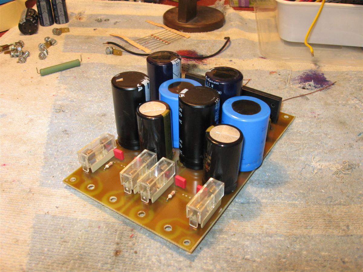

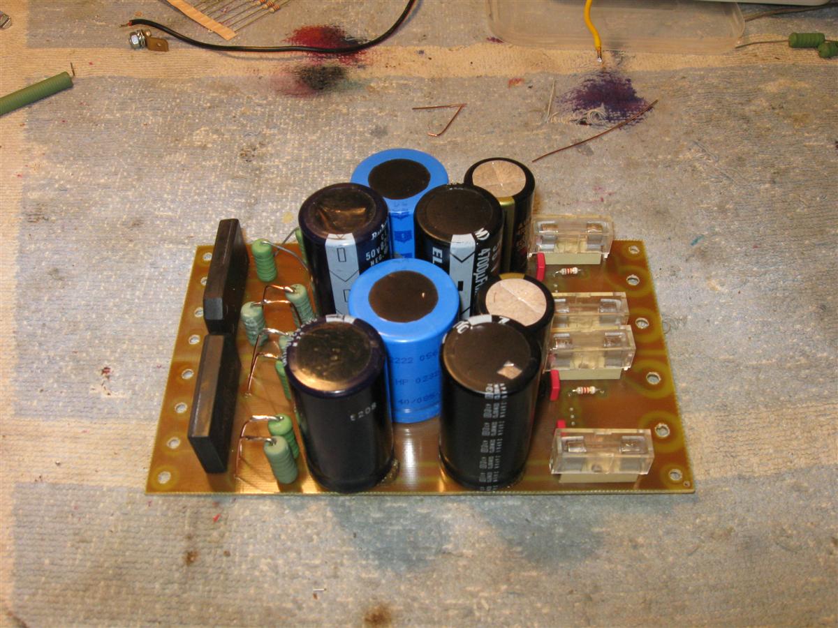

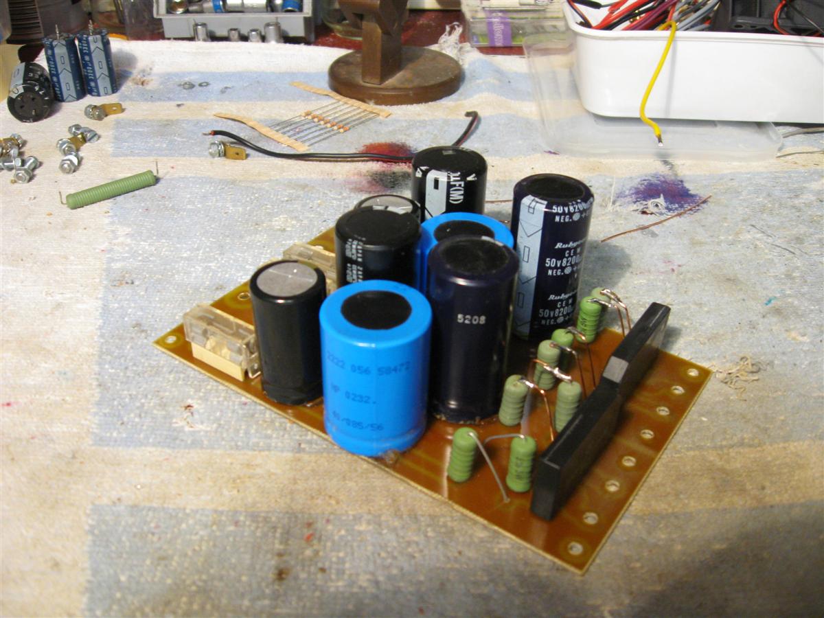

Voeding in elkaar geflanst :
Ik had een foutje gemaakt met die groene weerstanden, te kleine footprint uitgezocht.
opgelost met een beetje creatief fröbelen...

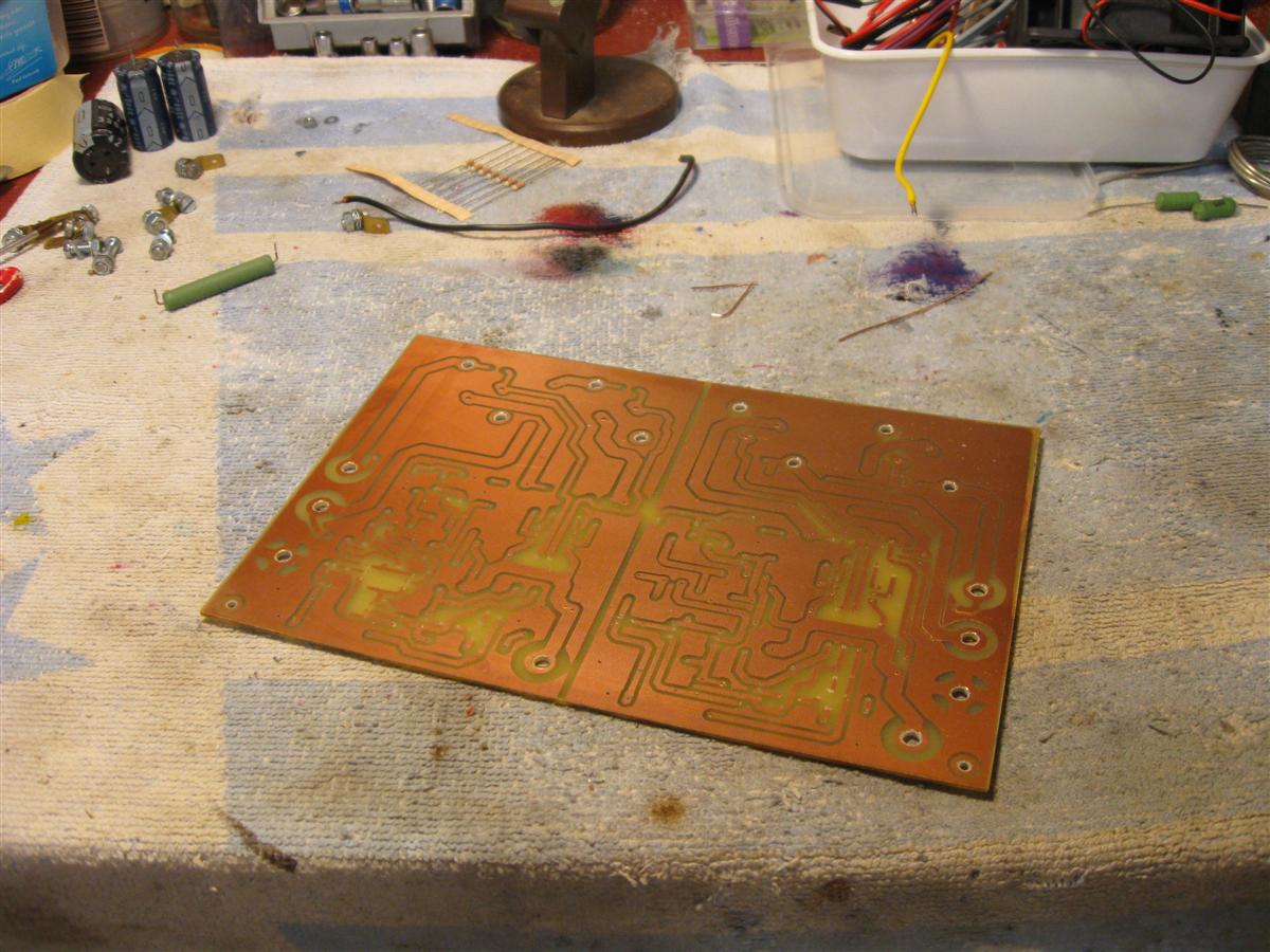

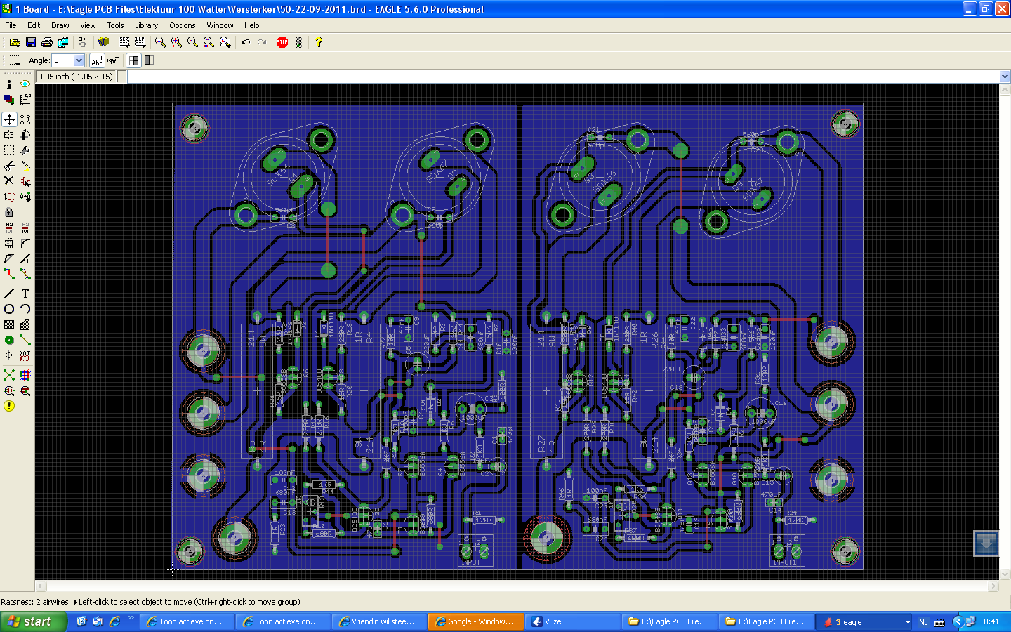

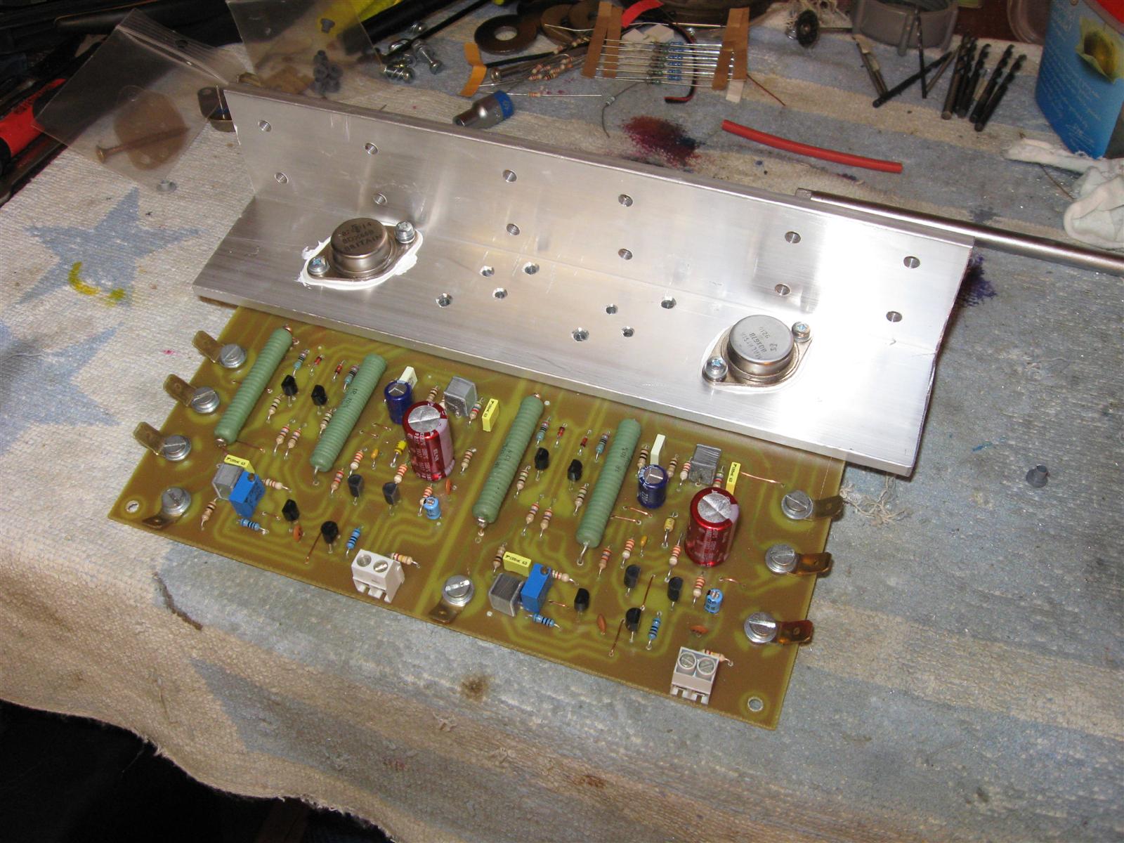

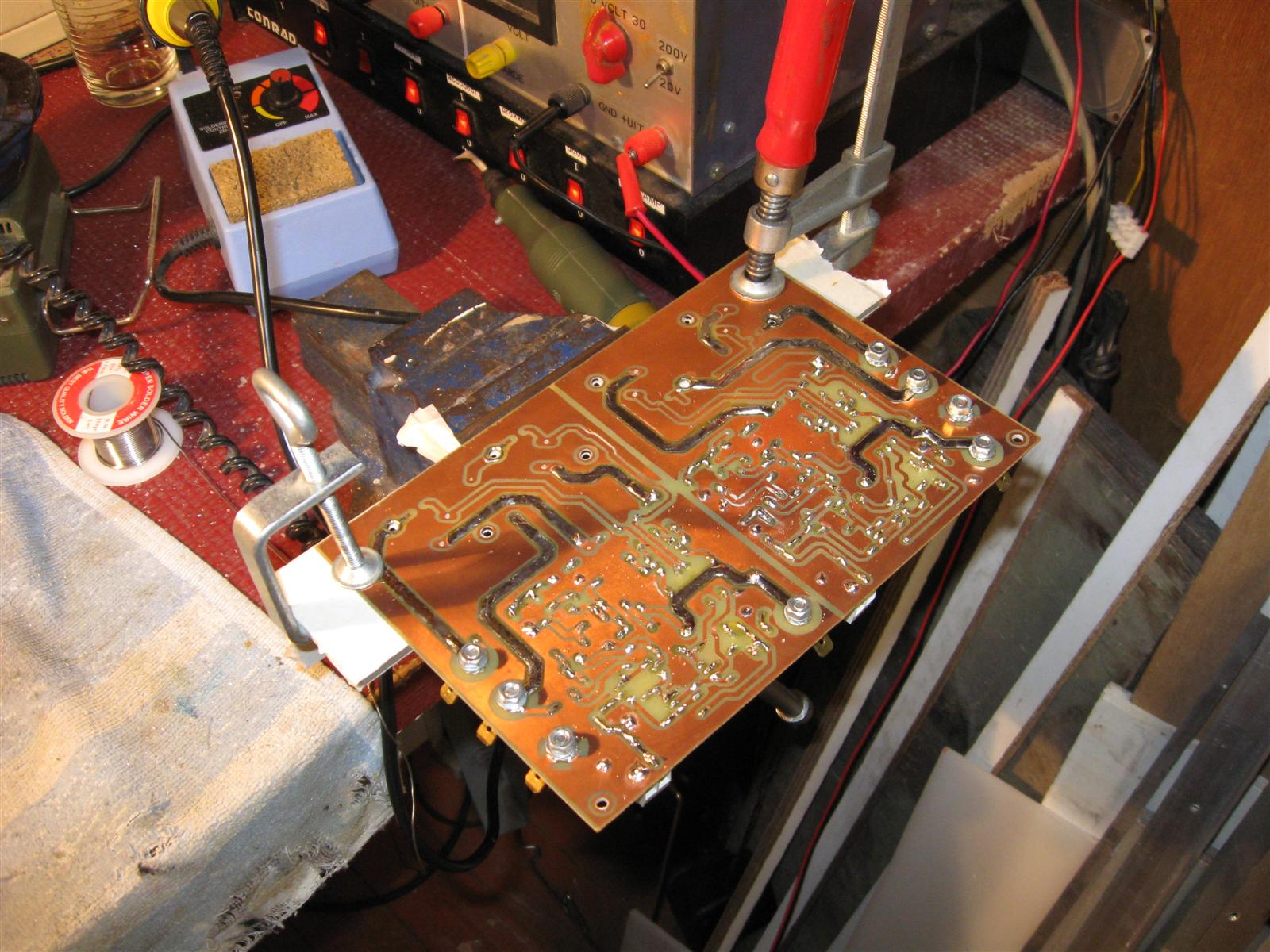

En ook de versterker print geëtst en geboord :
SuperR
Berichten: 1864
Locatie: Rotterdam
Bericht door SuperR »

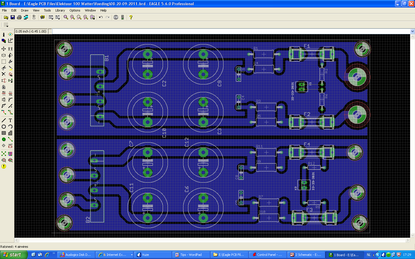

Die voedingprint is niet gelijk aan de screenshot eerder in dit topic of wel?
Berichten: 15178
Volgens mij is het wel dezelfde print maar heeft Ray de assembly drawing van de elco's te klein genomen waardoor ze in de oorspronkelijke configuratie niet passen, en ze daarom iets verplaatst. Komen ook iets buiten de pcb uit.
Niet helemaal, Alleen de blauwe BC's zijn een slagje groter dan de rest.
Jullie hadden niet gezien dat de 5 Watt weerstanden van plaats veranderd zijn ? :lol:
Maar goed, het is nooit mijn uitgangspunt geweest om dit supernetjes te doen. het moet gewoon werken en degelijk zijn, thats all.

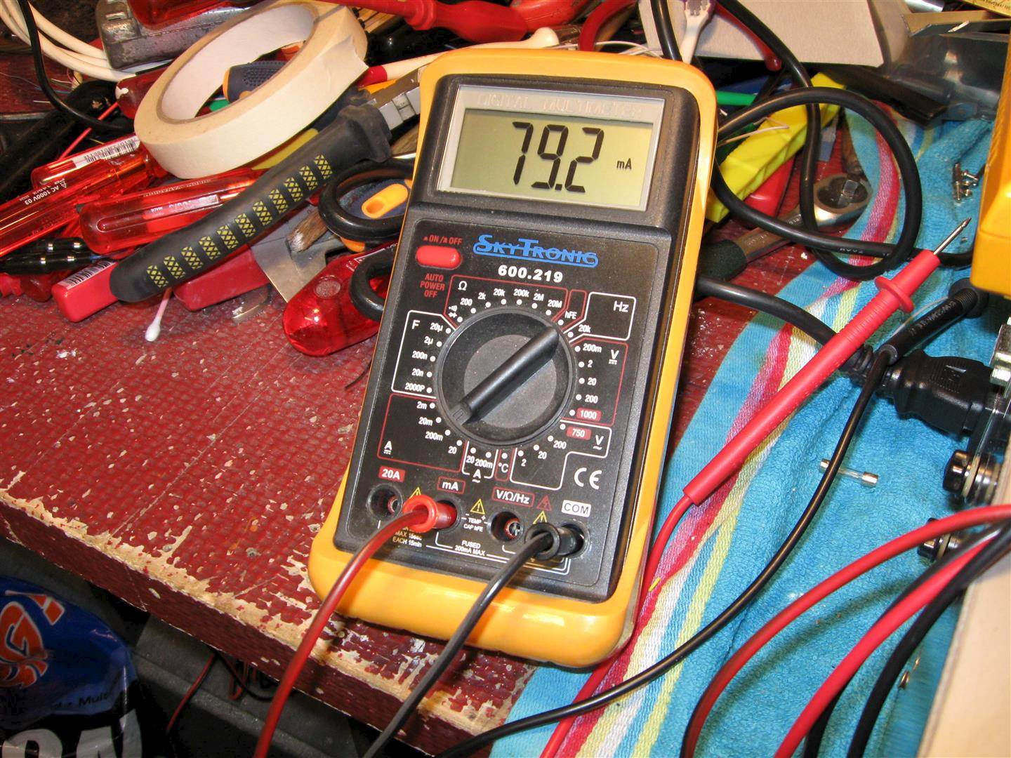

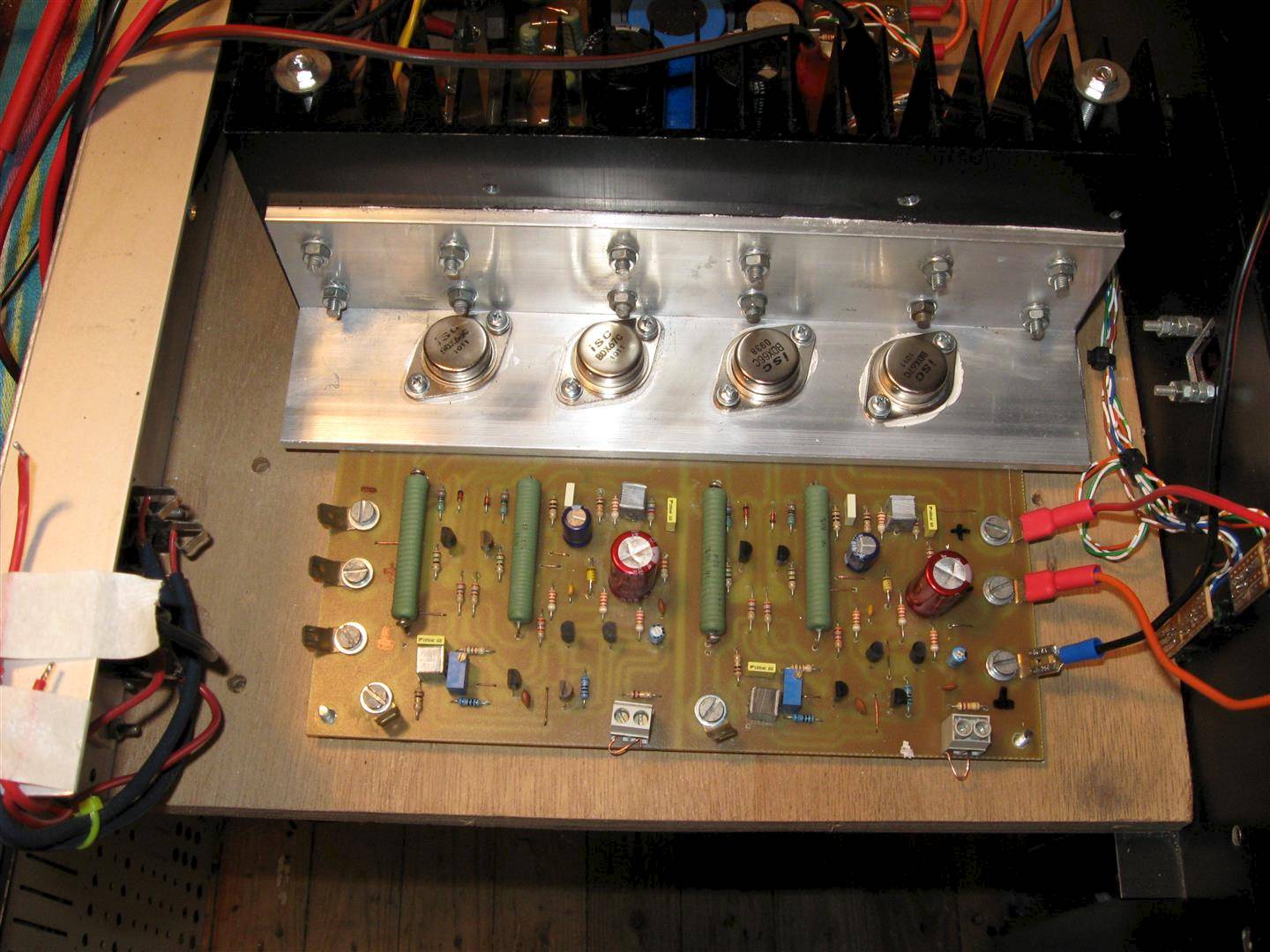

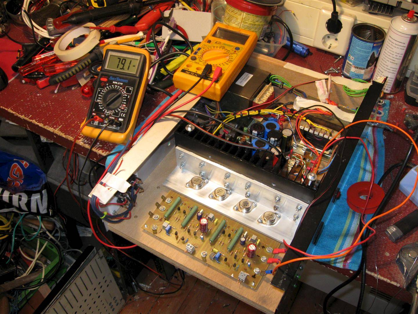

De hoogste tijd om dit onderwerp weer eens naar boven te halen. ik heb namelijk eind Augustus een aatal werkende versterkers nodig...

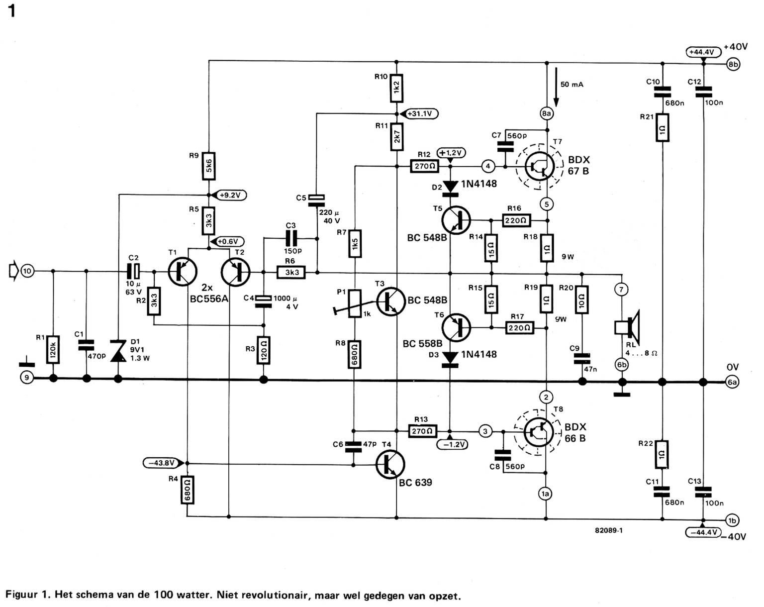

Om het geheel even samen te vatten : ik had de versterker en koeling geheel opgebouwd. op zeker moment moet er getest gaan worden. dat ging niet goed.
Er bleek namelijk een flinke DC spanning op de uitgang te staan en de ruststroom was niet in te stellen..
Het vermoeden rees dat de eindtransistoren van zo'n 20 jaar oud overleden waren.
(zie ook hier : http://audioforum.nl/viewtopic.php?f=12&t=80 )

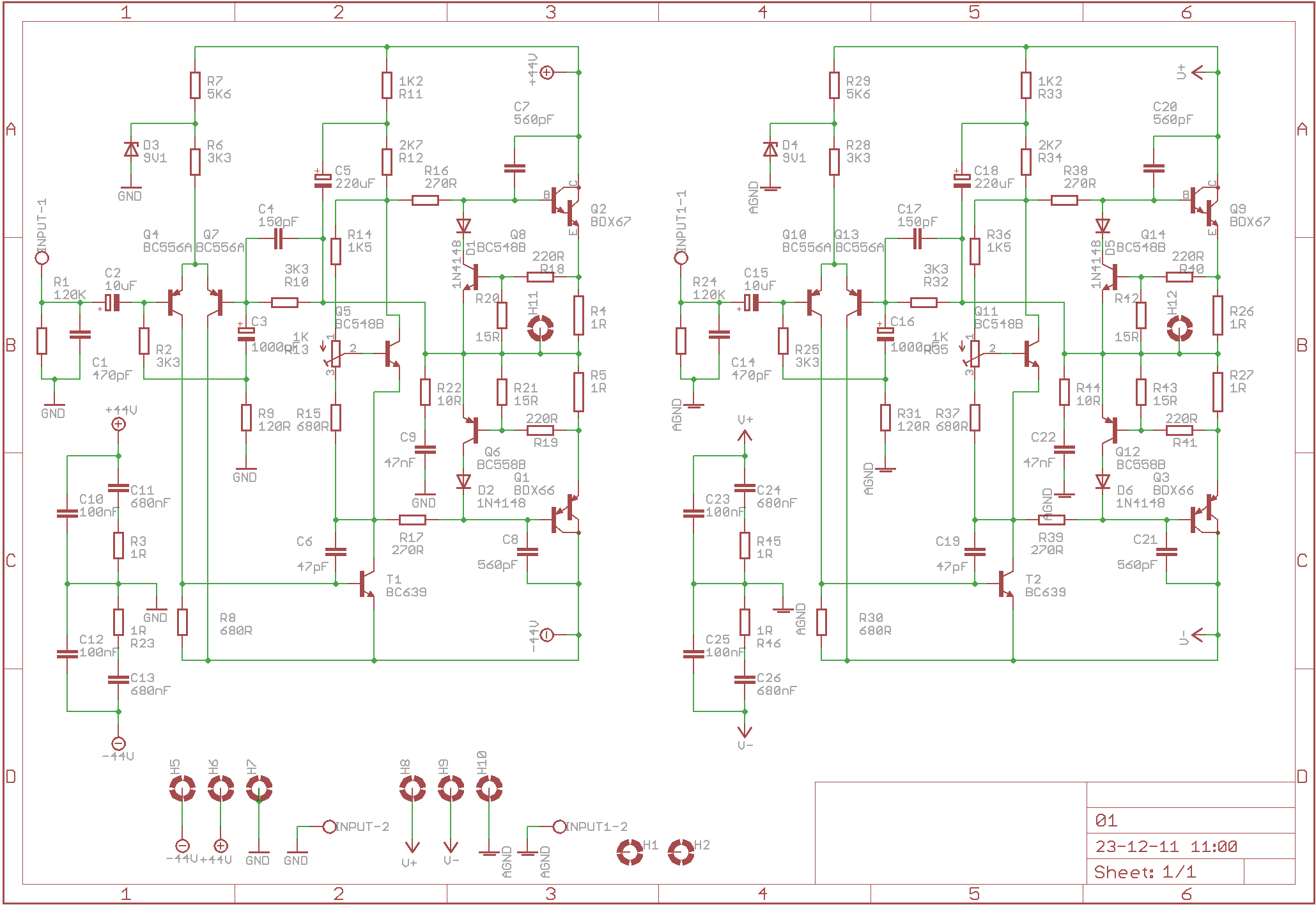

Dus ik nieuwe BDX66C en BDX67C torren besteld, en deze erin gezet. resultaat nog hetzelfde...
Schema uitgebreid en meerdere keren gecontroleerd, en de PCB zelf helemaal nagelopen, niks kunnen vinden.

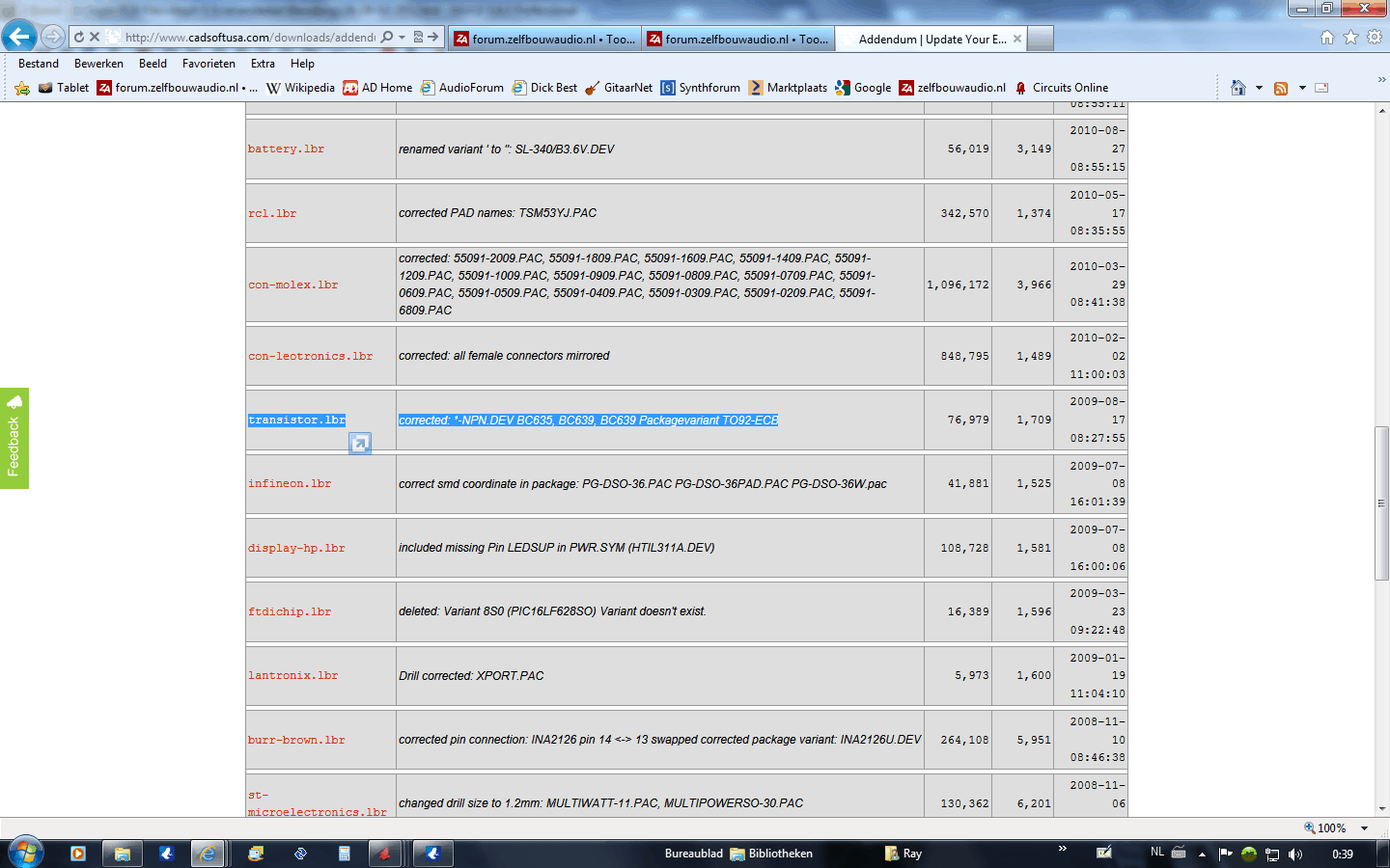

Ik had op zeker moment wel een gecorrigeerde library van Eagle gevonden waarin een gecorrigeerde BC639 stond.
Dit gaf het vermoeden dat er geen fout in het schema zat, maar wel in de layout.
Vervolgens kwam de Pass Labs Aleph 5 er "even" tussendoor en lag dit een beetje te verstoffen.
Van de week eens even wat datasheets van de BC639 opgezocht, en hiervan de pinning vergelek met die in de layout van de versterker, en ja hoor.
het bleek de BC639 180 graden verkeerd omstond, om dat het symbool fout was. niet mijn fout dus.
2 nieuwe torren erin gezet, precies omgedraaid dus, en bingo !
Een keurige ruststroom van 80 Ma, en een DC offset van minder dan 10 millivolt, op beide kanalen. :D
De versterker kan dus nu afgebouwd gaan worden.
Er moet wel nog een nieuwe print komen voor de DC protectie en inschakelvertraging, daarover later meer.

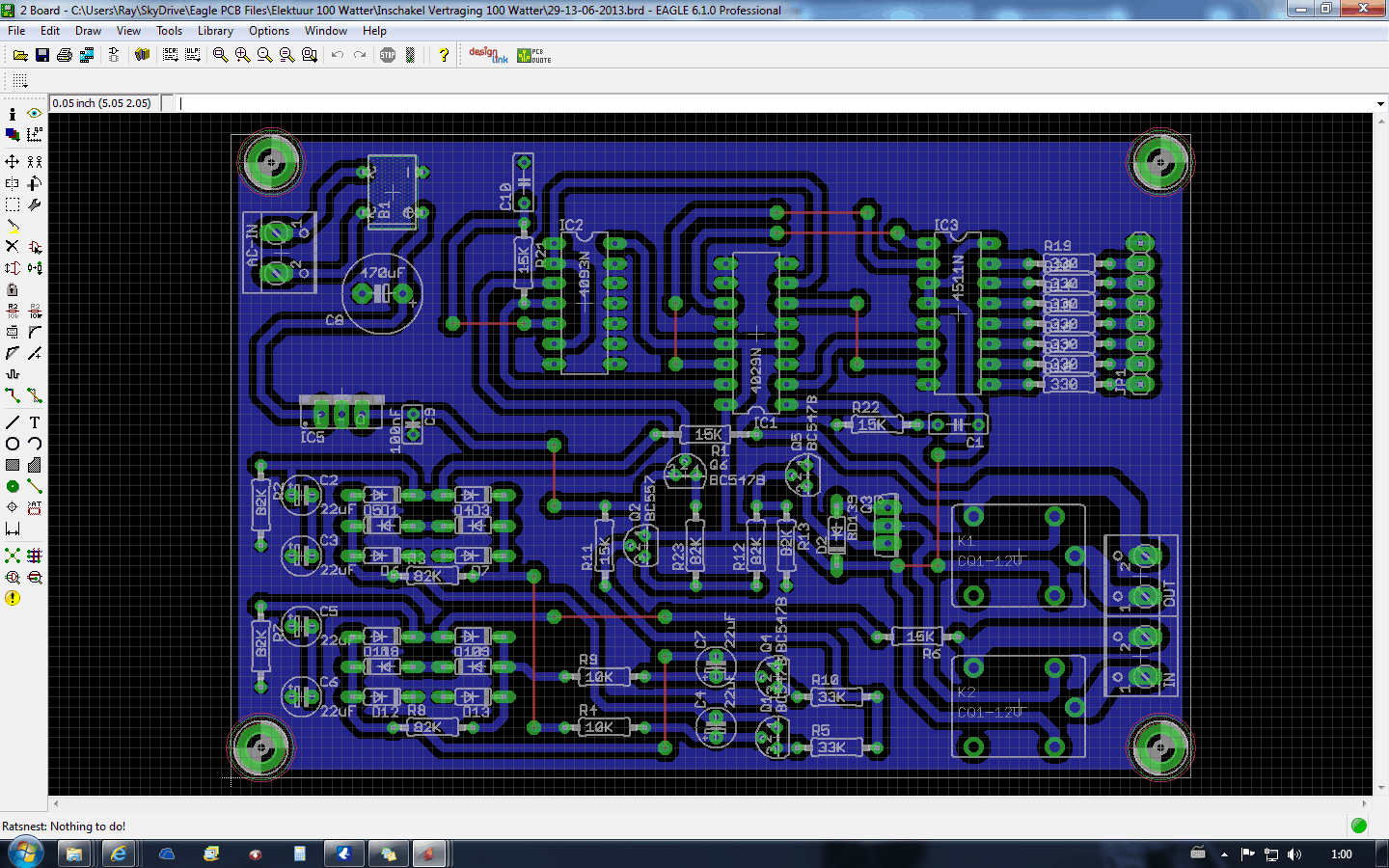

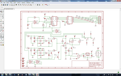

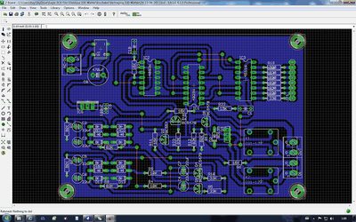

Schema en layout van de protectie, deze komt tegen de zijwand van de kast.

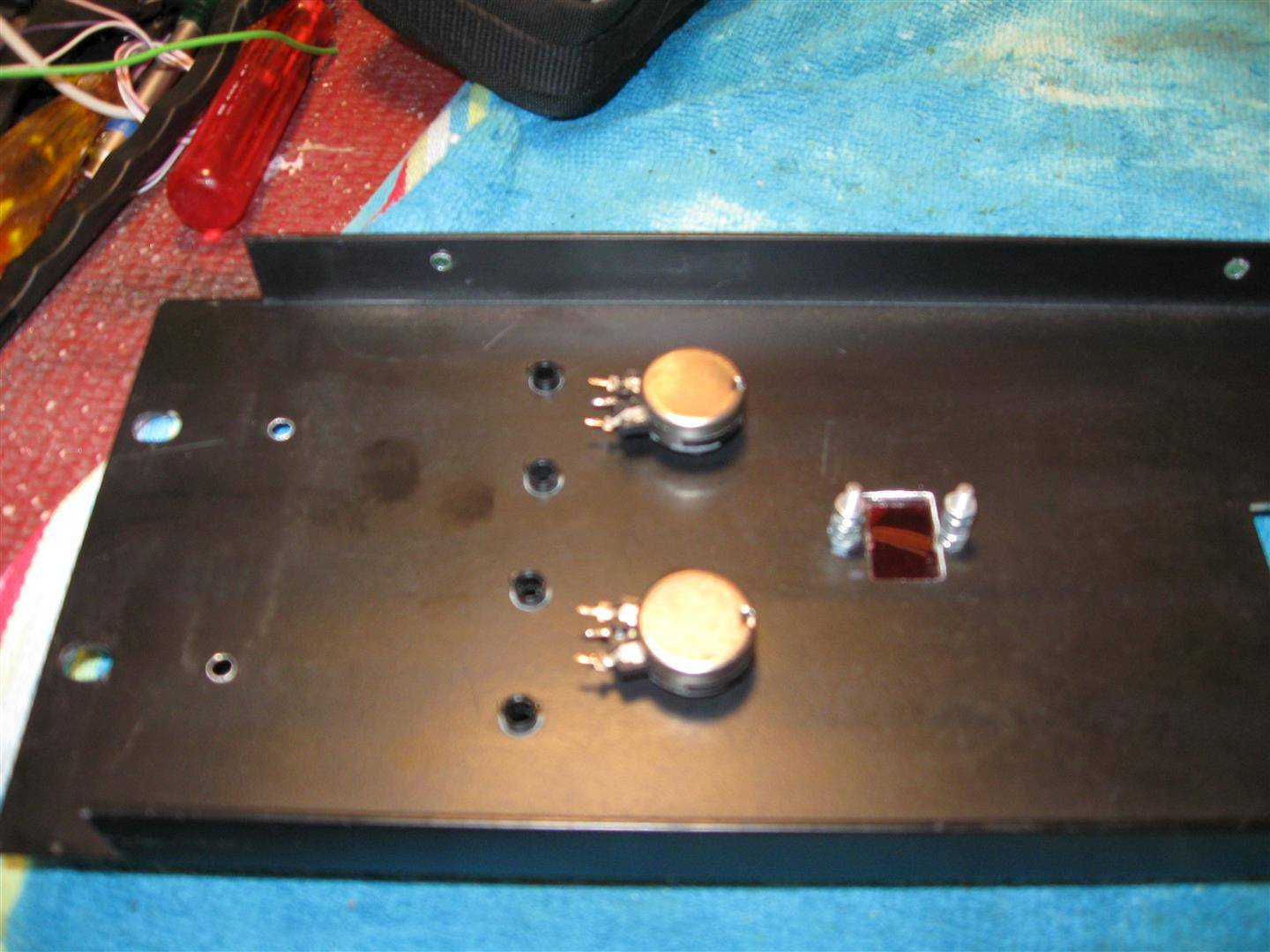

Stelletje gain-potmeters en een handje tyraps erin gebatst :
